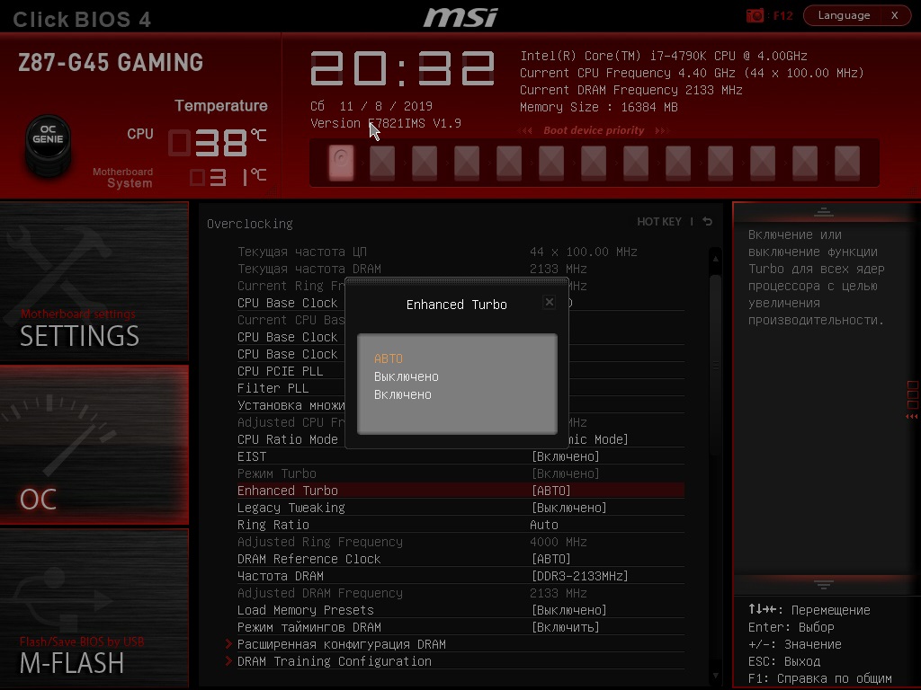

Как и где регулировать LLC? вольтаж кеша? VCCIN был 1.8, тут в теме рекомендовали установить на 2.000-2.200

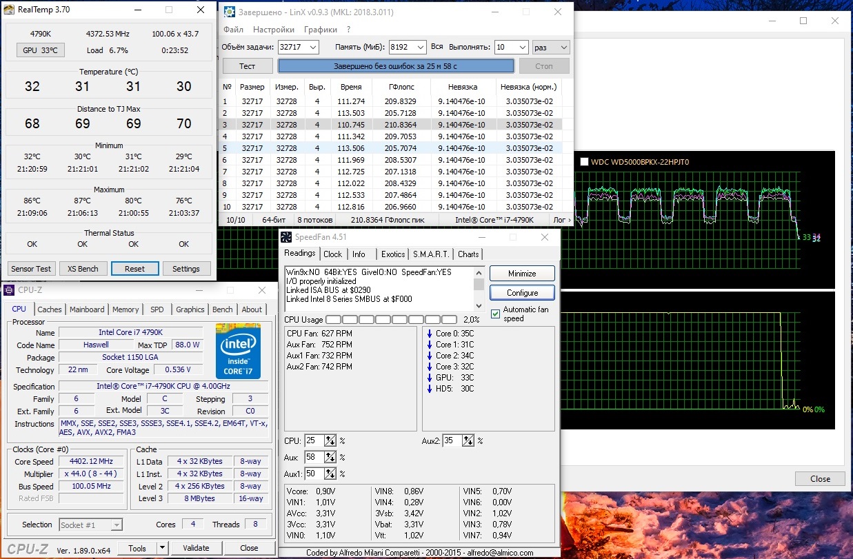

выставил VCCIN 1.700 и напряжение на проц, при прогоне LinX v0.9.3 винда падает, при 1.800 тоже падает. попробую до 2000 догнать, если нет, буду пробовать проц на 1.180 поднять и VCCIN на 1.700-1.800
при 1.180 проц и 1.800 VCCIN 1.800 1 проходов в LinX v0.9.3 проходит:
Test.jpg [ 398.1 КБ | Просмотров: 571 ]
так же беспокоят температуры, проц скальпирован, а 4.4 это даже разгоном то назвать нельзя ....

Sultan_SPb Ковырять надо что-то одно, а не все сразу - иначе не будет понятно из-за чего нестабильность. VCCCIN можно оставить на 2В и пока не трогать, а вначале подобрать вольтаж для ядер, потом для кеша.
Проверять стабильность лучше праймом(options>torture test>small FFTs). Температуры, в принципе, нормальные для линкса, там жер должен быть 150Вт+, мониторить можно, например, HWInfo64 - она больше инфы показывает.
По турбо - наверно эта опция. В авто скорее всего и так ВКЛ
Вот, у меня нет MSI мамки, но погуглив я почему-то нашел кучи скринов биоса где видно что LLC находится в разделе DigitALL Power, перед вольтажами :D Ring voltage - это кеш. Множители кеша тоже надо вручныю задать, а то он, скорее всего в отличие от проца в авто не динамический и всегда на максимуме - на асусе так, когда выбираешь вручную появляются мин.\макс. множители которые задешь как и для ядер.

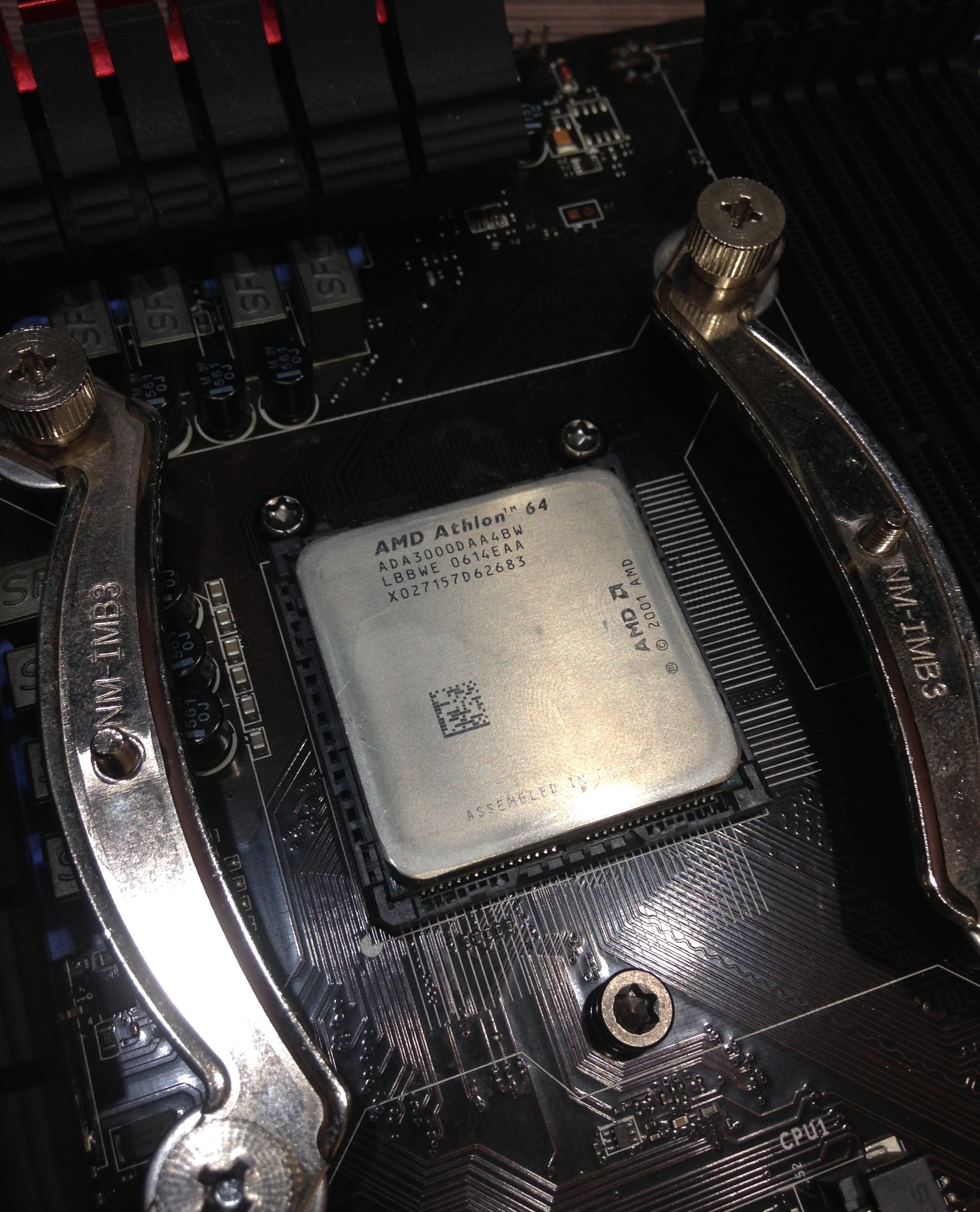

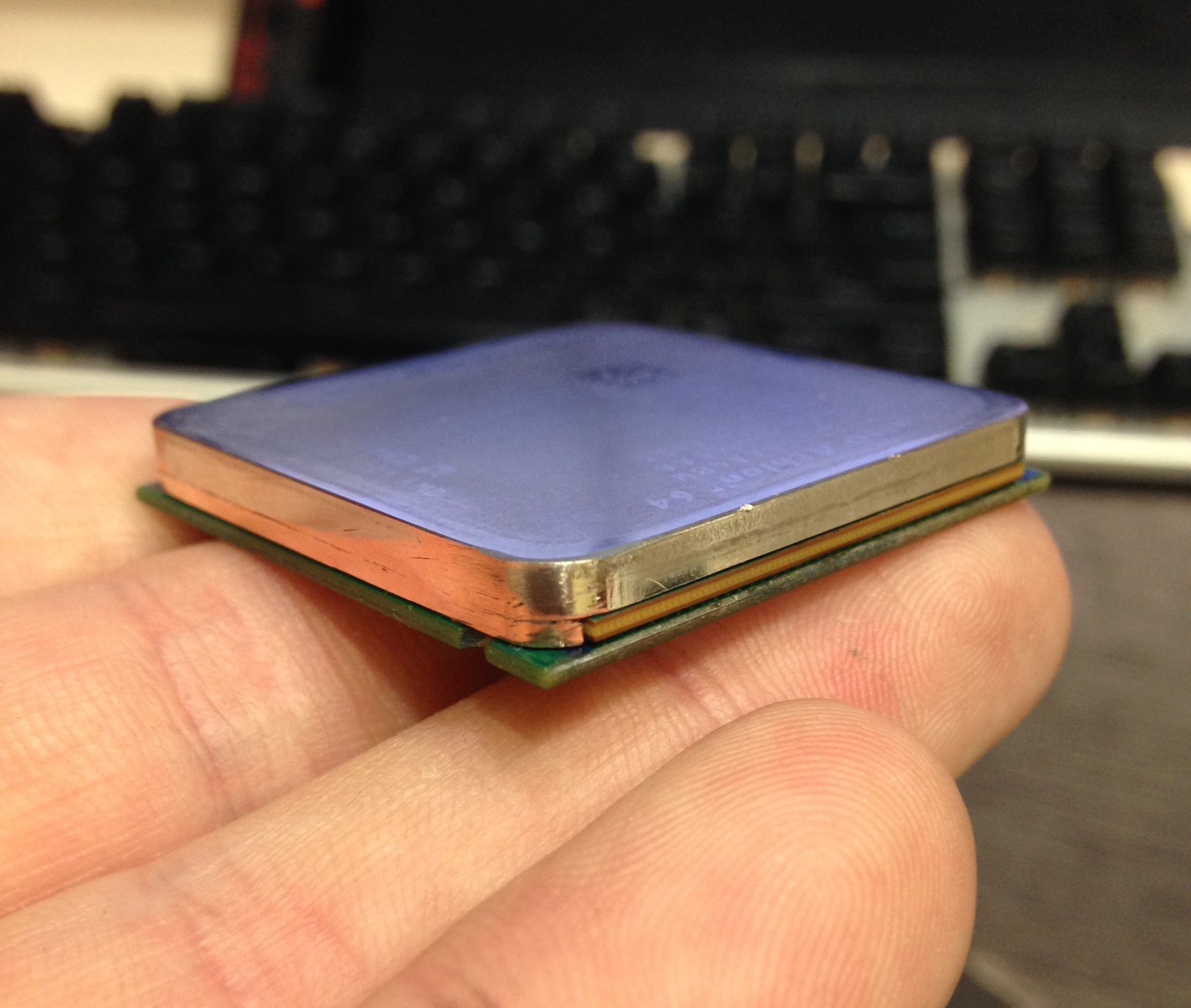

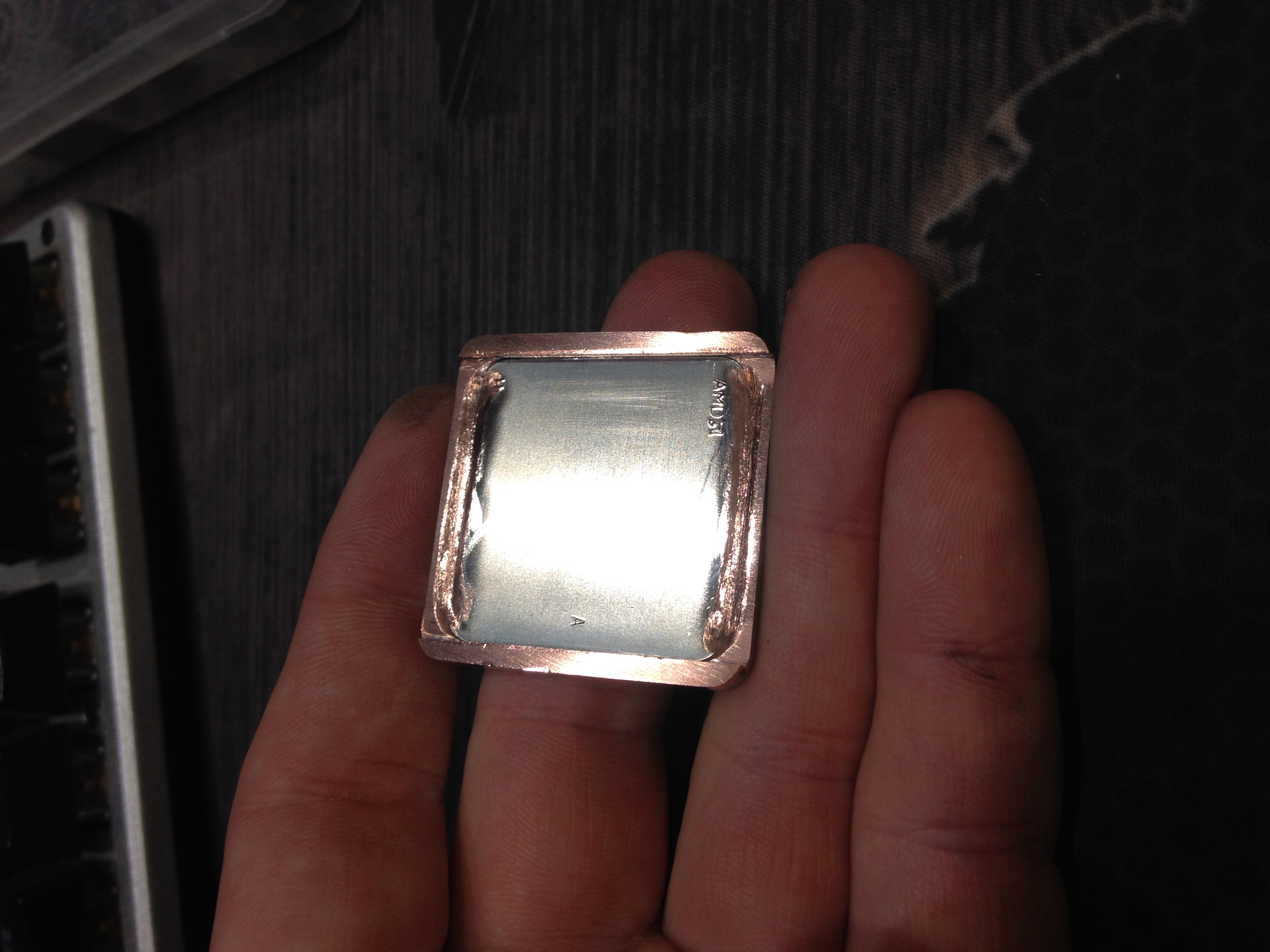

Изготовил кастомную крышку для своего CW, и CW знакомого :D И закатал на видео процесс:
