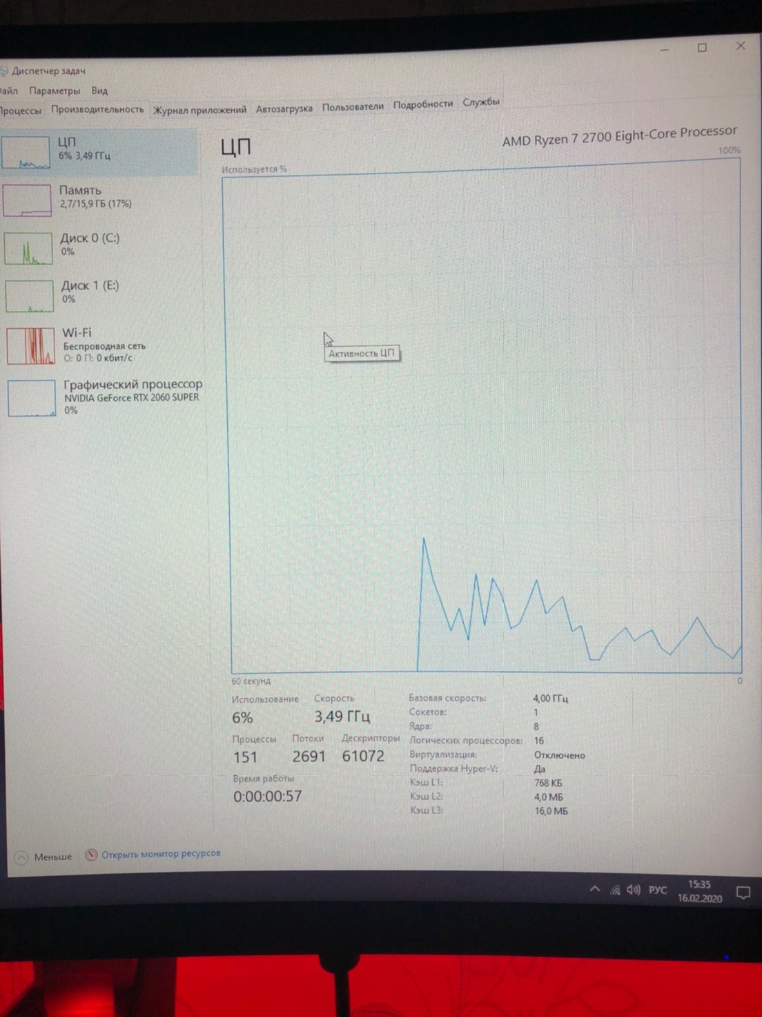

Tarkus100 писал(а):
Для начала да. P-state 0 и так должен стоять по умолчанию
выставлен только множитель и все.
U-UAEJ-PBWE.jpg [ 356.1 КБ | Просмотров: 268 ]
Регистрация: 12.05.2018

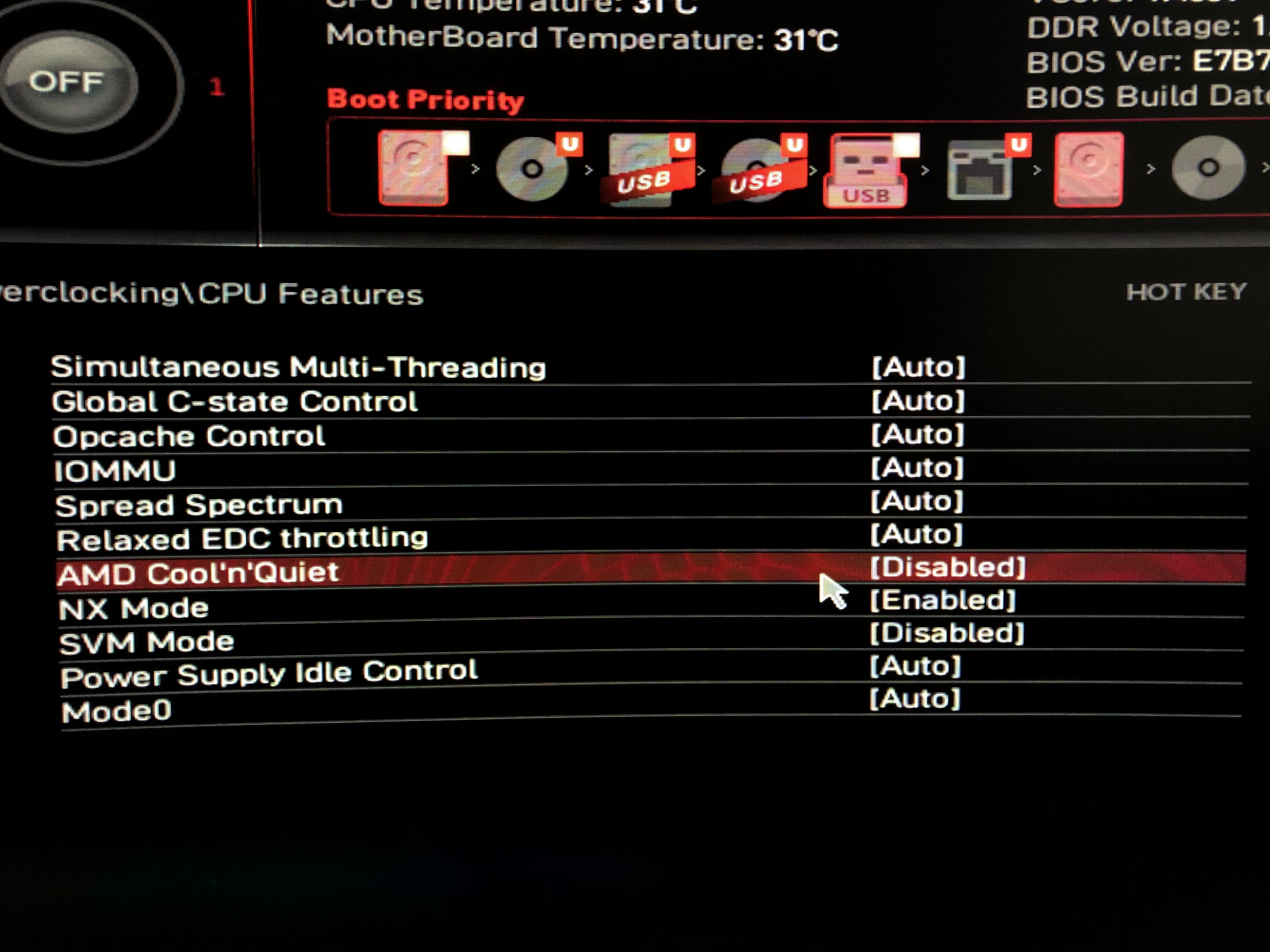

Такое ощущение, что CnQ либо в авто, либо enable. Выключи
MSI x470 Gaming Plus, R7 2700 @ 4.0 GHz, 1.296V. SniperX (Hynix CJR) 3600 CL19 @ 3466 16-18-18-34-CR1, 1.36V

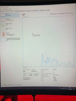

Регистрация: 14.02.2020
Tarkus100 он выключен
009727FB-A017-47A6-B12A-D17D1BA36A71.jpeg [ 2.3 МБ | Просмотров: 260 ]

sxtimax писал(а):
он выключен
Бред какой-то. На предыдущем скрине базовая скорость 4.0, а средняя за период времени 3.49.
Как будто CnQ все равно работает и сбрасывает частоту при неполной загрузке ядер.
На всякий случай минимальное состояние проца в винде поставь 100%.
Также посомотри частоту при полной загрузке ядер...скажем в стресс-тесте AIDA
Tarkus100 писал(а):
Бред какой-то. На предыдущем скрине скорость 4.0, а средняя за период времени 3.49.
Я и говорю, смотри когда комп запустился примерно 20 секунд все ок, частоте 3.96 - 4 как и должно быть, проходит сек 20 частота падает до 3.6 и больше никуда не двигается . В стрес тестах ничего не дает< так же 3.6

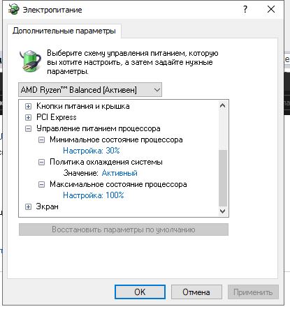

Регистрация: 19.01.2017
sxtimax в панеле управления, питание управления процом, минимум выстави на 90-99%
Снимок.JPG [ 42.75 КБ | Просмотров: 250 ]
Что странно< у меня нету варинта от AMD :) только штатные виндовские..

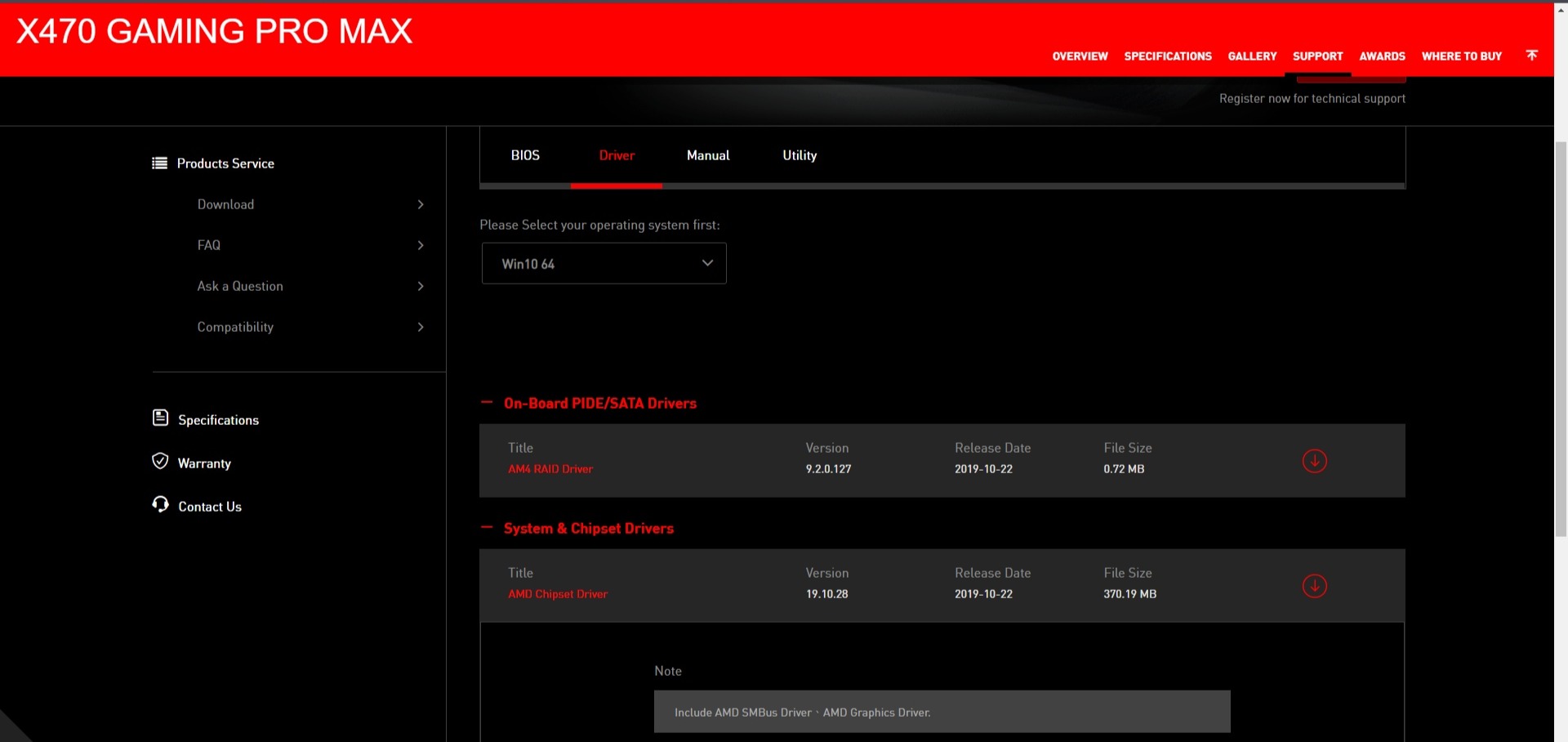

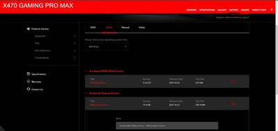

( Что из этого нужно инстальнуть? )
x2GUzajA6C4.jpg [ 131.12 КБ | Просмотров: 236 ]
AMD Chipset Driver Version 19.10.28 дрова на чипсет, с сайта мсй
Сбрось через батарейку, и шей ласт версию
