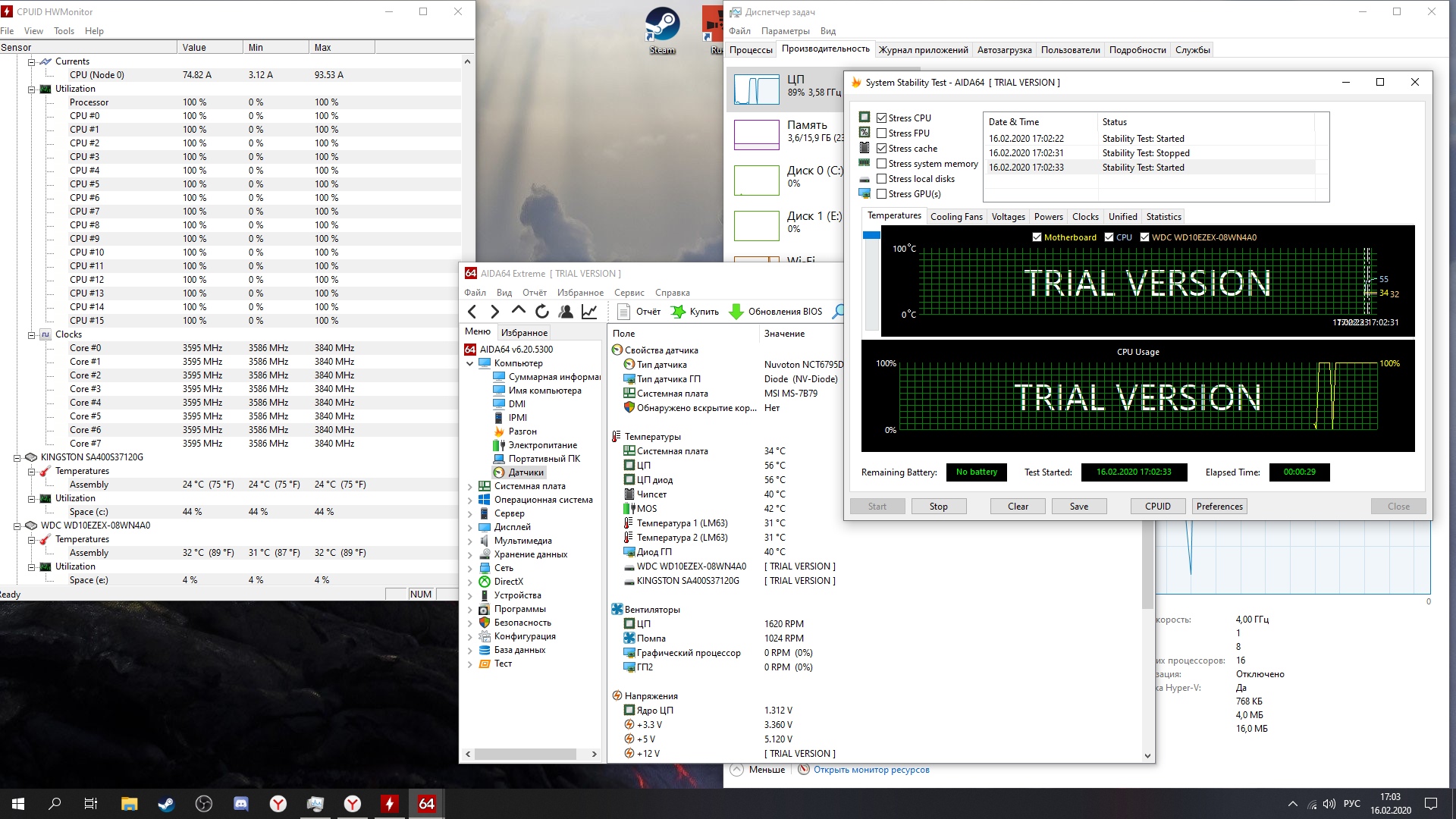

я не знаю каким хером не выдает 4.1 в бусте по логике черным по белому написано ТУРБО БУСТ 4.1, где этот ваш турбо буст , если у меня 3.6 лок и все б**, по HWI нихрена, скрин под нагрузкой будет!

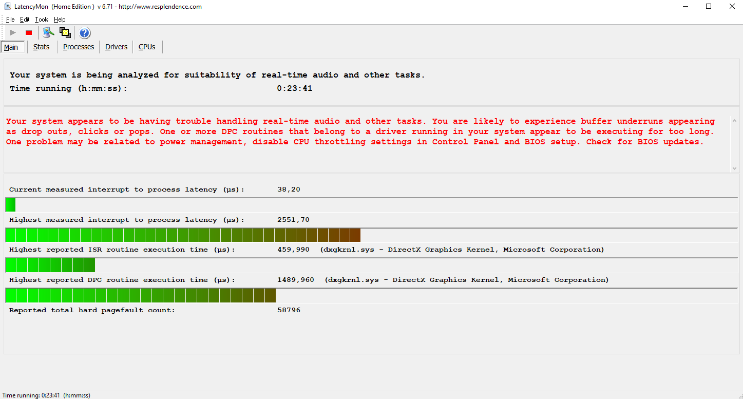

Здравствуйте, чтоб не плодить темы отпишусь сюда.
У меня тут Ryzen 2600x в связке с видюхой 1060 и вот в латенсимун пока играю выдает вот такой вот текст.
Что именно здесь написано и требуется?
Какой буст, если множитель не в авто?

Ну по последним строчкам понятно одно, что вас просят выключить CPU тротлинг в настройках панели контроля, соответственно в биосе, и далее написанно о том что бы вы проверили апдейт биоса
А так советую воспользоваться лучше переводчиком в 21 веке всё таки живем.

Tarkus100 в авто эта херабора будет выдавать по биосу 3.2 , а максимум в загрузке 3.6
А так советую воспользоваться лучше переводчиком в 21 веке всё таки живем.[/quote]
Биос обновлен.
А цпу тротлинг, я вот не совсем понимаю стоит ли отключать или нет потому что я особо не гений в компьютерах.
Просто у меня уже как месяц статеры появились, такие не прям ежесекундные и не прям что частые, но режущие глаз, правда в разных играх по разному проявляются, в метро вот вообще рандомно могут с большим интервалом, в ведьмаке и вовсе один раз за час игры. Но в онлайн играх прям часто-часто.
А насчет переводчика, я ему совсем не доверяю.

Я все возможные варианты фиксов сделал но не помогло. И у меня все в стоке.
Даже пытался гнать оперативку но тщетно.

другие драйвера на видео попробуй и еще покрутить настройки в драйверах,по latencymon у тебя завышенные задержки по видюхе-драйверам
У меня эта же трабла. Единственное что помогает так это отключение парковки ядер и план питания "Высокая производительность":
Я предварительно удалил все планы питания, кроме "Экономия энергии".
Цитата:
командную строку от имени администратора
powercfg/list - показывает схемы электропитания
powercfg/delete 381b4222-f694-41f0-9685-ff5bb260df2e - удаляет сбалансированную схему электропитания
по умолчанию поставь - высокая производительность (или она сама её поставит после перезагрузки)
powercfg /restoredefaultschemes - восстанавливает всё схемы в первозданном виде
Установил "Park Control Pro" (народная версия). Переключаюсь либо вручную через утилитку, либо с включеным Bitsum Dynamic Boost. Тогда утилита переключается между эконом и производительным планами, но не зависимо от нагрузки а по таймеру выставленому мной. Поставил к примеру 30сек, двинул мышку - задействуется производительный, если мышку не трогаешь то через 30сек перейдёт в эконом.

Частоту и эффективную частоту лучше смотреть в HWiNFO, к средствам мониторинга виндовс у меня доверие слабое.
MSI x470 Gaming Plus, R7 2700 @ 4.0 GHz, 1.296V. SniperX (Hynix CJR) 3600 CL19 @ 3466 16-18-18-34-CR1, 1.36V
Регистрация: 30.04.2013
или в аиде
AM5 R7 7700=6050Mhz air WR
Регистрация: 14.02.2020
скидывал скрин после разгона и мониторинг в HW Info при стресс тесте, энивей 3.6 и больше не даёт
