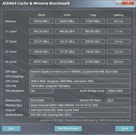

DeathBringer, вот, со встройки и с дискретки. Пинг в пределах нормальных 60. Возможно, EQ чем то отличается от HQ...

Скорее всего это глюк, такой высокой задержки быть не должно.

Спасибо за скриншоты!
Divinity
"Это не баг, это фича" - основной причиной оказался плавающий множитель. При его фиксации на значении x36 задержки снизились до 70 ns.

DeathBringer Эт я довно просек что тестировать надо в режиме "max. performance" - там частоты не плавают(по умолчанию). А то даже memory read меньше получается, видимо вначале 1-ого теста проц "заводится" и это сказывается.
У меня, в случае чего, энергосберегайки всега включены.
Регистрация: 07.08.2003
STR
Так у Вас на скриншотах основной(!) множитель выставлен в x36. Мне это на H81 недоступно - разгон до x36 только через множители Turbo Boost.

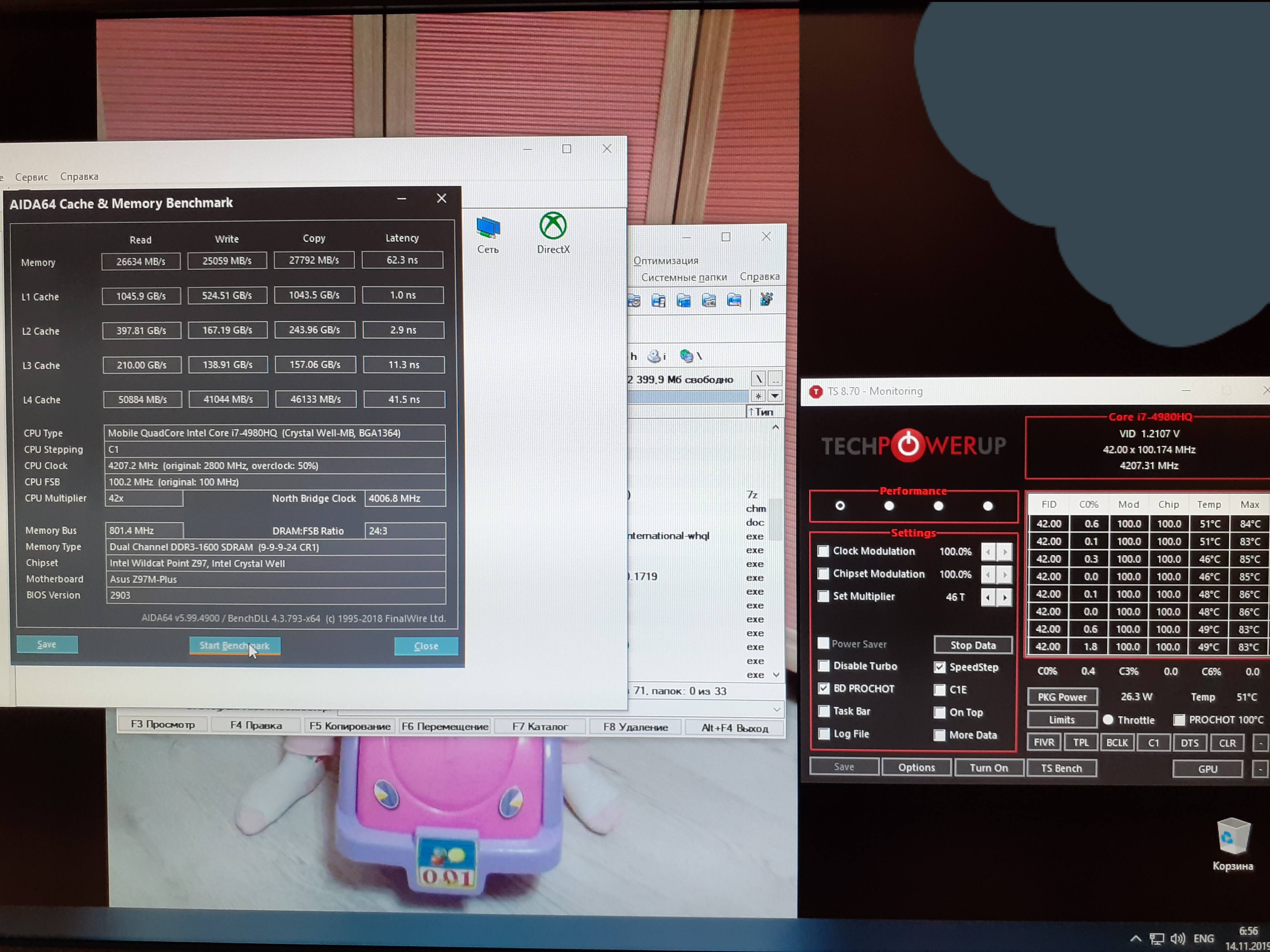

С задержками просто мистика какая то🙂 какие параметры влияют так и не понятно.
Вот такая есть информация:
Andrew Konin
Жаль аида правильно latency L4-кеша не определяет на CW, а тупо копирует значение ддр3, т.к. 52нс там быть не может. У меня чтение\запись на 4к мбс ниже, копирование столько же и lat. 34нс при 2200мгц
Killing Time
да, есть такое. Хотя иногда может показать в диапазоне от минимума до максимума. при частоте едрам 2000 около 35-37 можно выбить, при разгоне до 2200+ до примерно 32нс может показать (зависит еще от настройки памяти)
Какой другой прогой можно протестировать l4 кроме аида?
20191114_074838.jpg [ 5.53 МБ | Просмотров: 1125 ]
У меня тоже, это не влияет - главное(для бенча аиды) что бы в винде мин. производительность у проца стояла 100% и он не будет скидывать частоту все равно.
