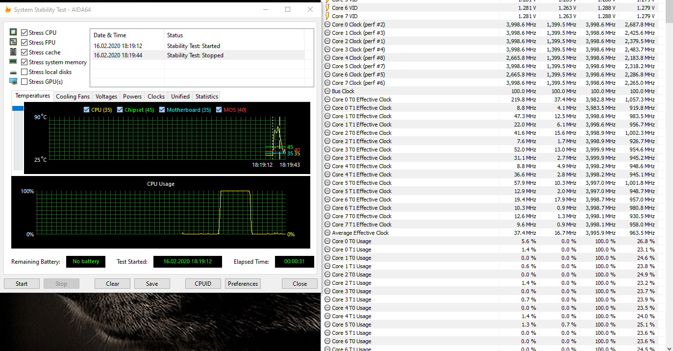

Remarc писал(а):
или в аиде
В HWI показатели выводятся более подробно. Вот когда уже все настроено и работает адекватно, хватит и Aиды. Или HWMonitor`а. Впрочем "на вкус и цвет..." :D
Вот у меня частоты под нагрузкой и без. CnQ включен, множитель 40
Screenshot_18.png [ 232.33 КБ | Просмотров: 313 ]
MSI x470 Gaming Plus, R7 2700 @ 4.0 GHz, 1.296V. SniperX (Hynix CJR) 3600 CL19 @ 3466 16-18-18-34-CR1, 1.36V
А версия винды какая ? У меня на 1909 даже с економ планом питания частоты не скидывает ниже чем 2195мГц, напругу до 0,780в

sxtimax писал(а):
ты не представляешь, как же я вам завидую неделю пытаюсь разобраться в чем проблема
Если обещанного буста 4.1 (у 2700 на одно ядро) нет как нет, при том что биос полностью в дефолте, это может быть основанием для замены матери.
Про недержание частоты в разгоне лучше молчать - неправильная работа в разгоне вообще не гарантийный случай
1909. Напругу вообще не скидывает, если множитель не в авто. В авто скидывает до 0.8V. А минимальная частота, при включенном CnQ, зависит от загрузки проца в простое.
Но на все эти энергосберегайки можно забить - выигрыш в простое 3-4W

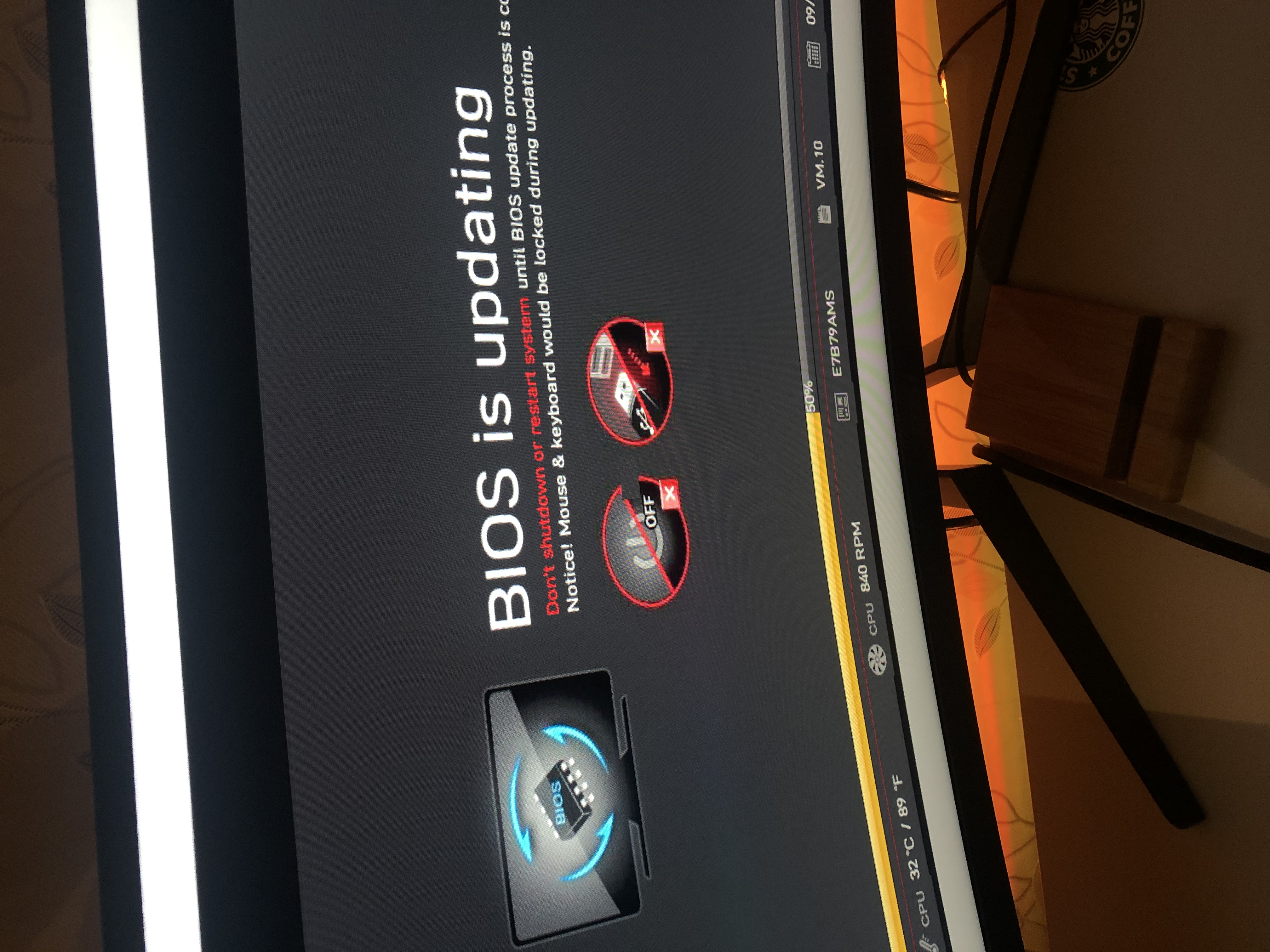

Регистрация: 14.02.2020
Remarc все мужики , биос про обновление повис на 50% , че делать? Ждать?
D0A07619-A87C-4357-B128-8F97C0A5A3C3.jpeg [ 3.1 МБ | Просмотров: 283 ]
Регистрация: 30.04.2013
походу какая-то бракованная доска тебе попалась)подожди обнова занимает мин 3 примерно
Remarc минут десять уже сижу пержу
Регистрация: 12.05.2018
Ну подожди минут 10 на всякий случай. Откат делал?
Если не прокатит - го в CЦ, перешьют за какие-то бабки, но зато и придраться потом будет можно, если проблема останется :D
Tarkus100 да уже вон валяюсь на кровати минут 15 все равно 50% , откат в каком плане? Возможно ли офнуть щас комп и вытащить батарею , может он не переустановил биос то, раз завис на 50% или эт уже все конечная?
Пробуй. Зависит от сохранности блока загрузки
Откат в смысле возврата старого биоса
Tarkus100 все норм сбросил биос и при том он обновил его до той версии которую
