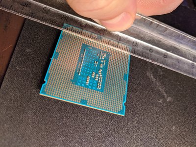

Друзья, спешу поделится своим горем. Каким то неведомым образом сдох i7 4770 и мамка asus h87-pro. Произошло это так. Встаю по утру и как обычно прыгаю в любимое кресло, дергаю мышь, а в ответ печальное молчание монитора и темный экран. Комп, к слову, не выключаю, соответственно все кулера крутятся, но пациент признаков жизни не подает. По началу шаманил с бубном, выдернул все из мамки, оставил лишь 1 палку памяти, тыкал в разные слоты, обнулял биос, но реанимировать не удалось. Сбегал за живой мамкой, результата нет, затем притараканил БП, тоже не завелось. В итоге взял у братишки целерон с пыльной полки и лишь тогда система стартанула. В итоге имею мертвую мамку, в который целерон не стартует, и мертвый 4770, который не стартует в новой мамке. Все остальное железо работает. Что могло случится и можно ли вернуть к жизни камушек, комрады?

Кулер был установлен тяжелый? У имеющегося i7-4770 теперь прогиба текстолита нет? Бипер подключен?

Кулер ZALMAN CNPS9X Optima, прогиба незаметно, бипер есть, но пищит только если память вынуть, что ее нет. А так молчит. Нагрев проца идет.

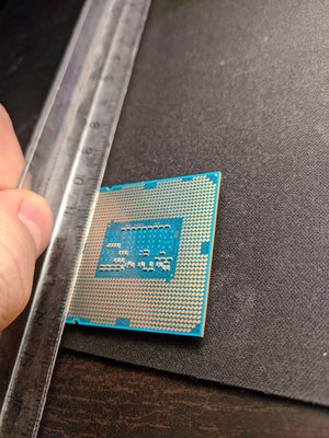

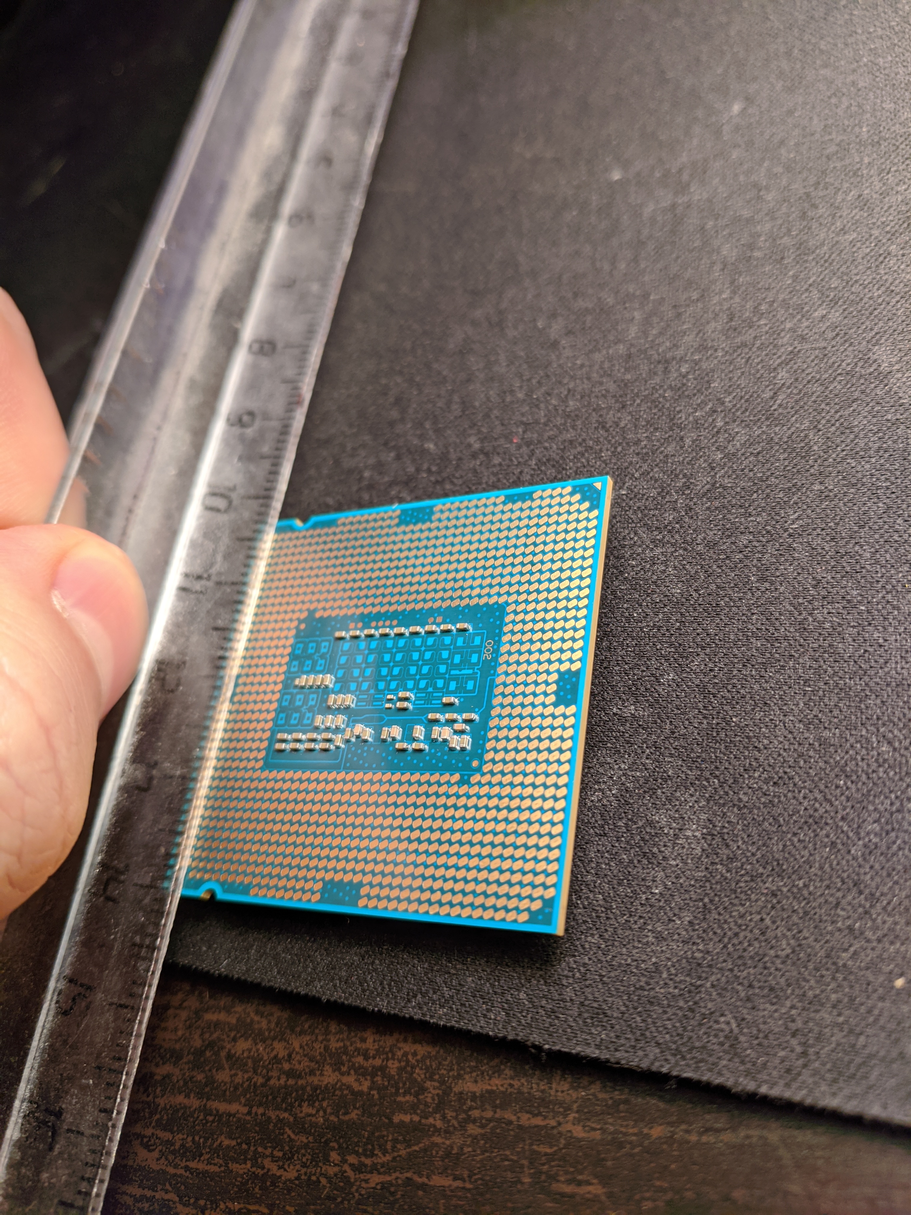

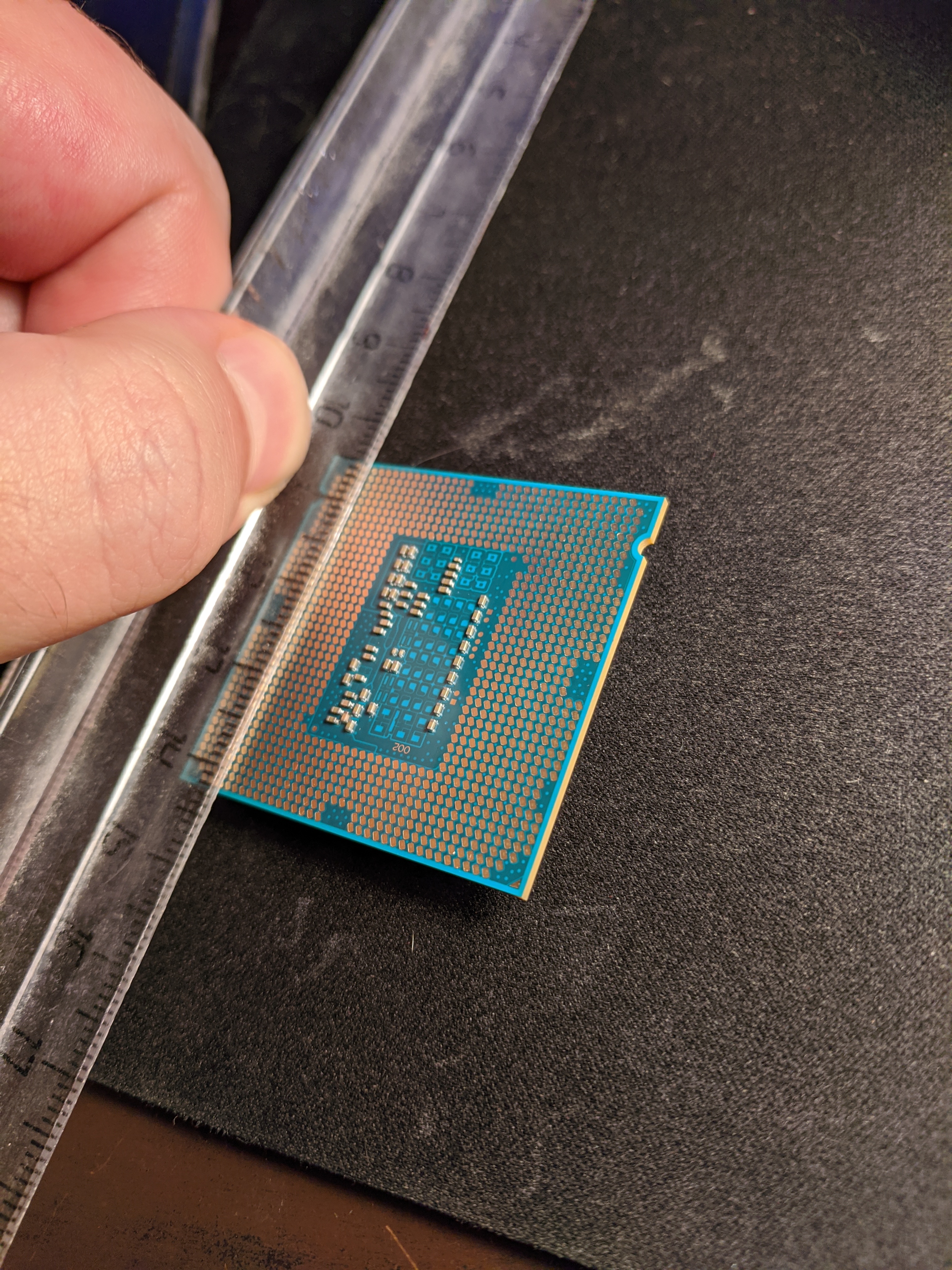

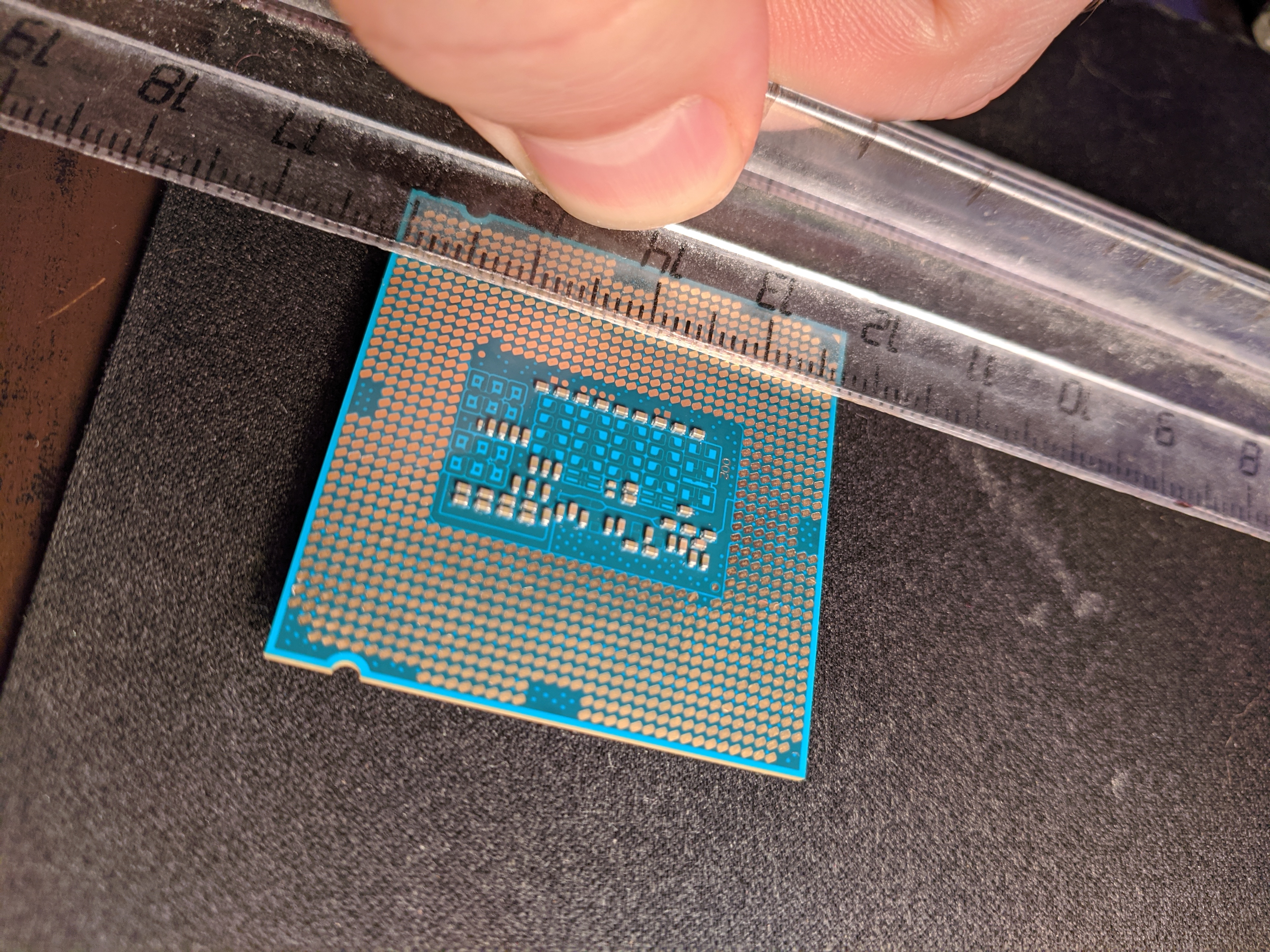

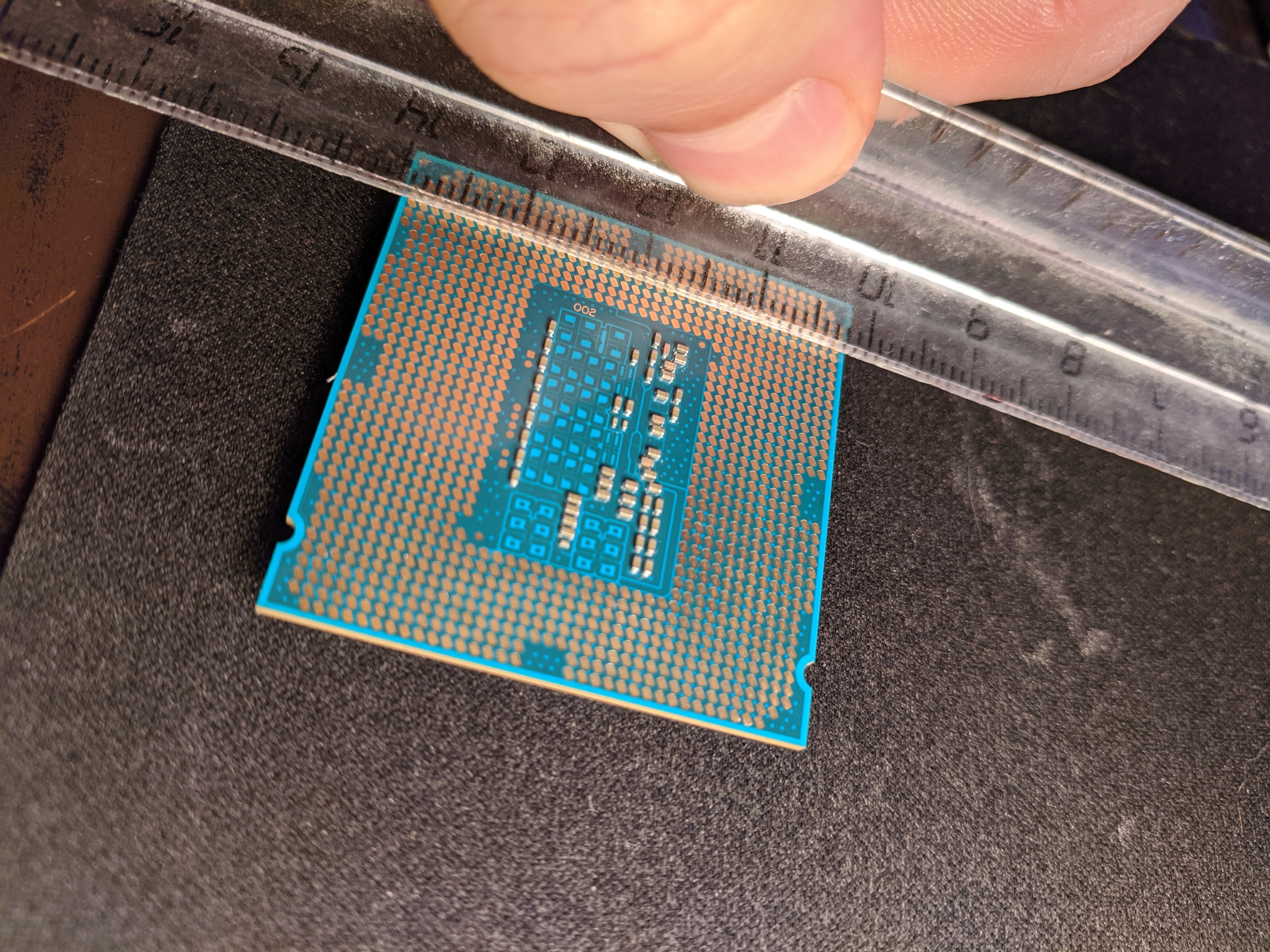

Сделайте фото процессора с приложенной к пятакам пластиковой(!) жесткой линейки по разным осям.

DeathBringer
Память обычная, процессор ровный, обе мамки с ним выдают post 78, мертвая с целероном 55.
