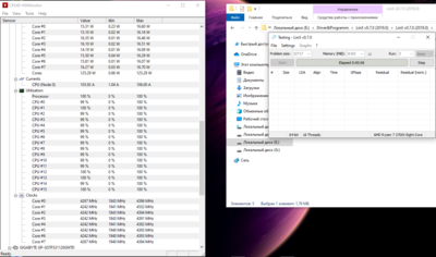

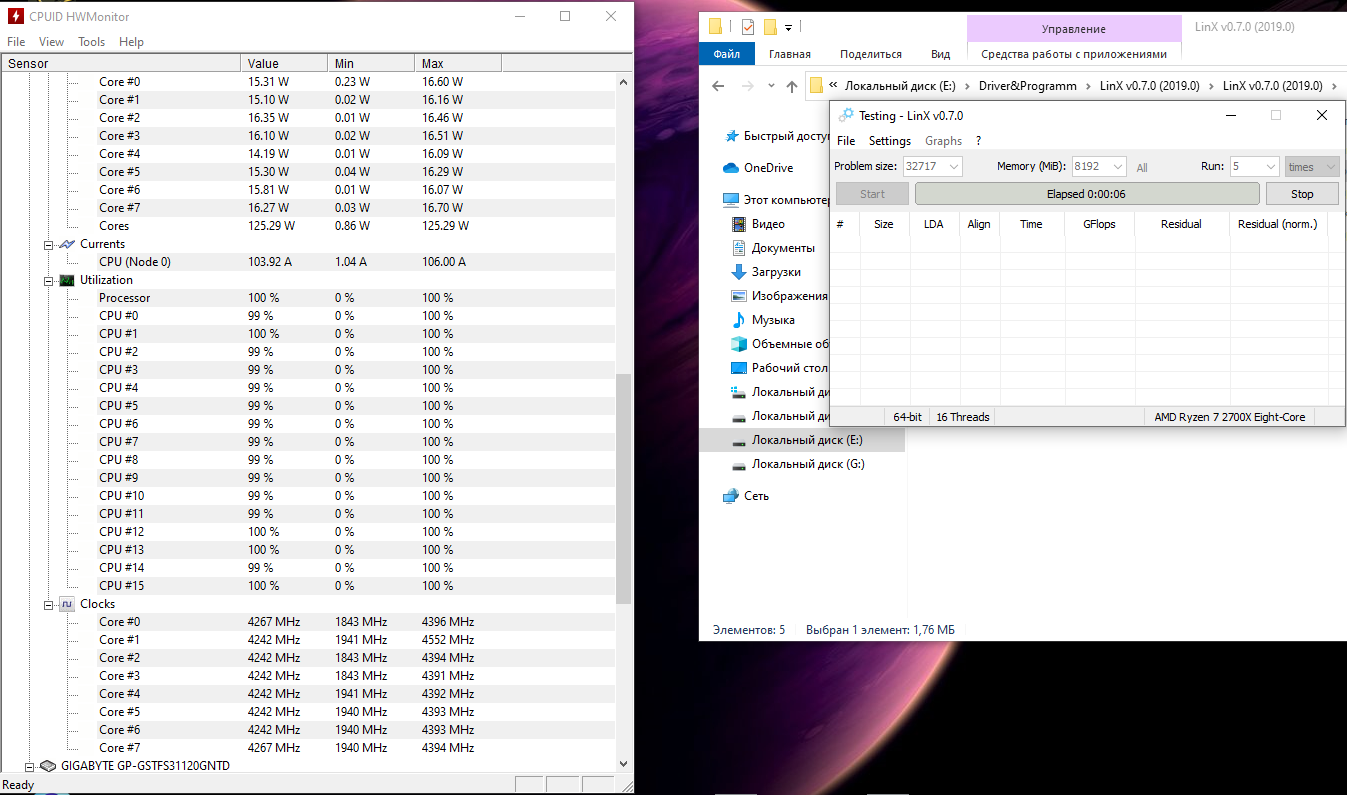

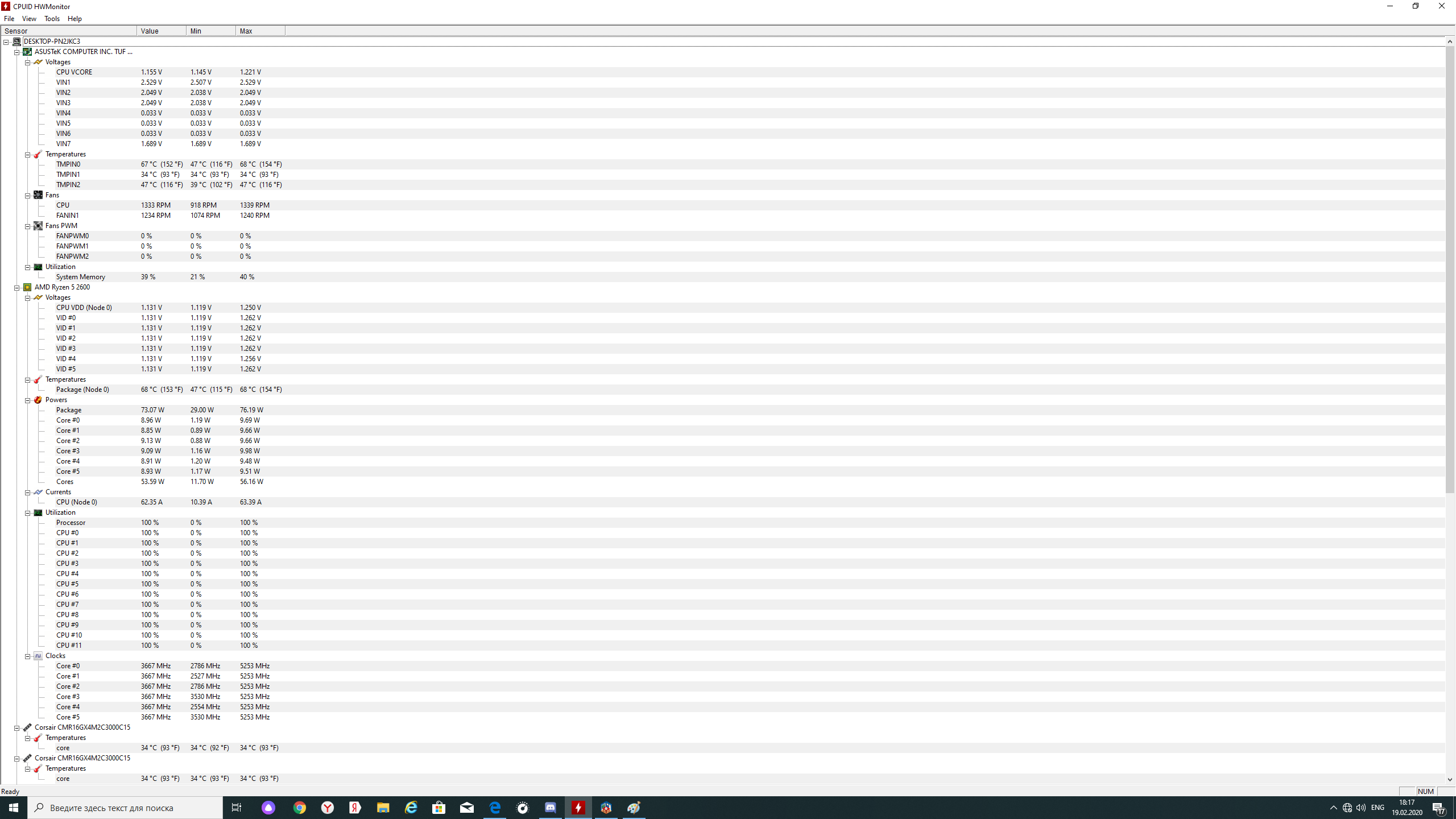

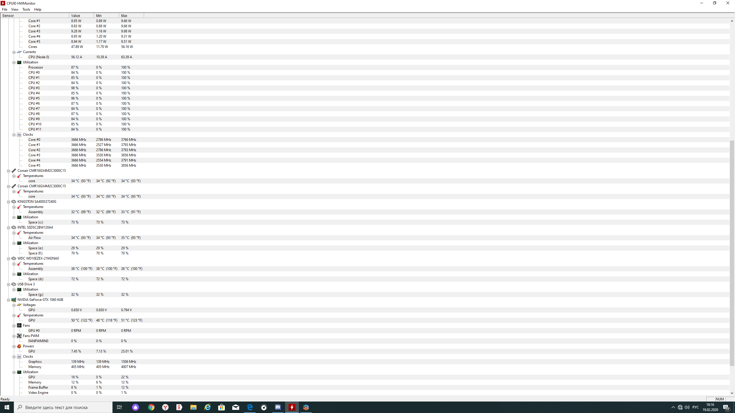

Здравствуйте. Имеется Ryzen 2600, недавно заметил что в турбобусте процессор стал работать на частоте 3650, хотя должен в 3900, настройки биоса стоят дефолтные. Ниже прикрепил фото из CPUID HWMonitor, такие же показатели в играх выдает MSI Afterburner.
Подскажите в чем может быть загвоздка?

novi40k Так и должно быть. Чем больше нагрузка и число задействованных ядер, тем меньше частота ядер в бусте. Одно ядро сможет достичь 3900МГц, шесть ядер - нет.

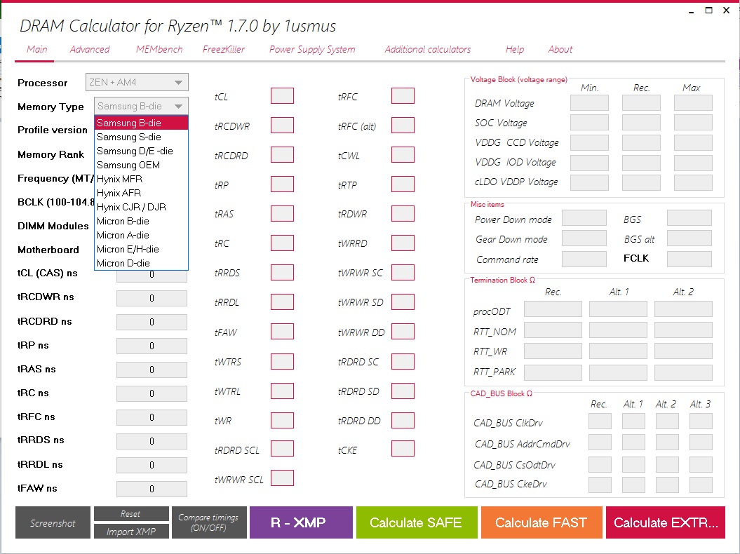

У меня проблема хелпаните пожалуйста.
У меня в драм калькуляторе при нажатие R-XMP меняет частота с 3200 до 2800. И еще при нажатие калькулейт фаст выдает ошибку с описание coming soon.

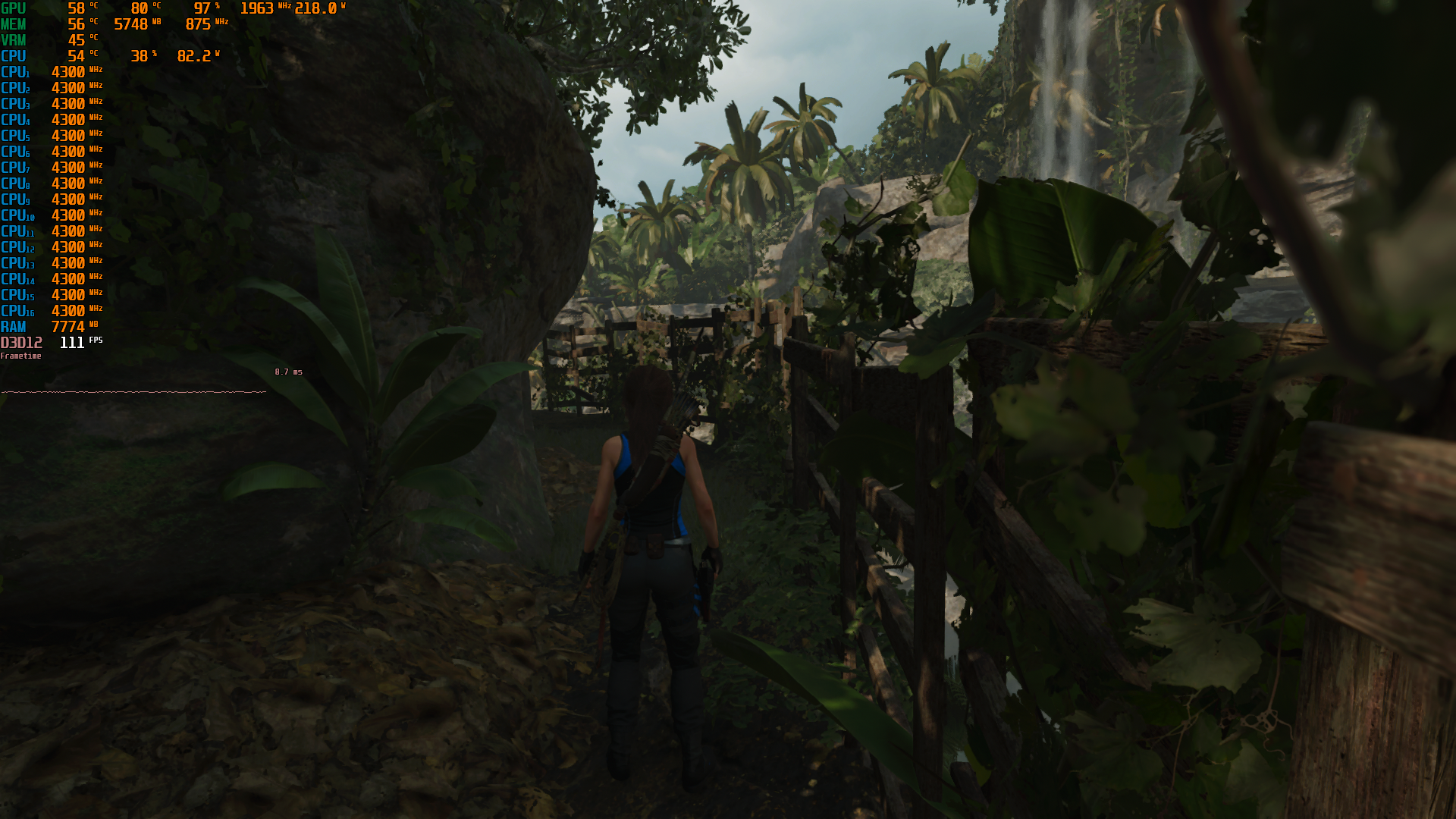

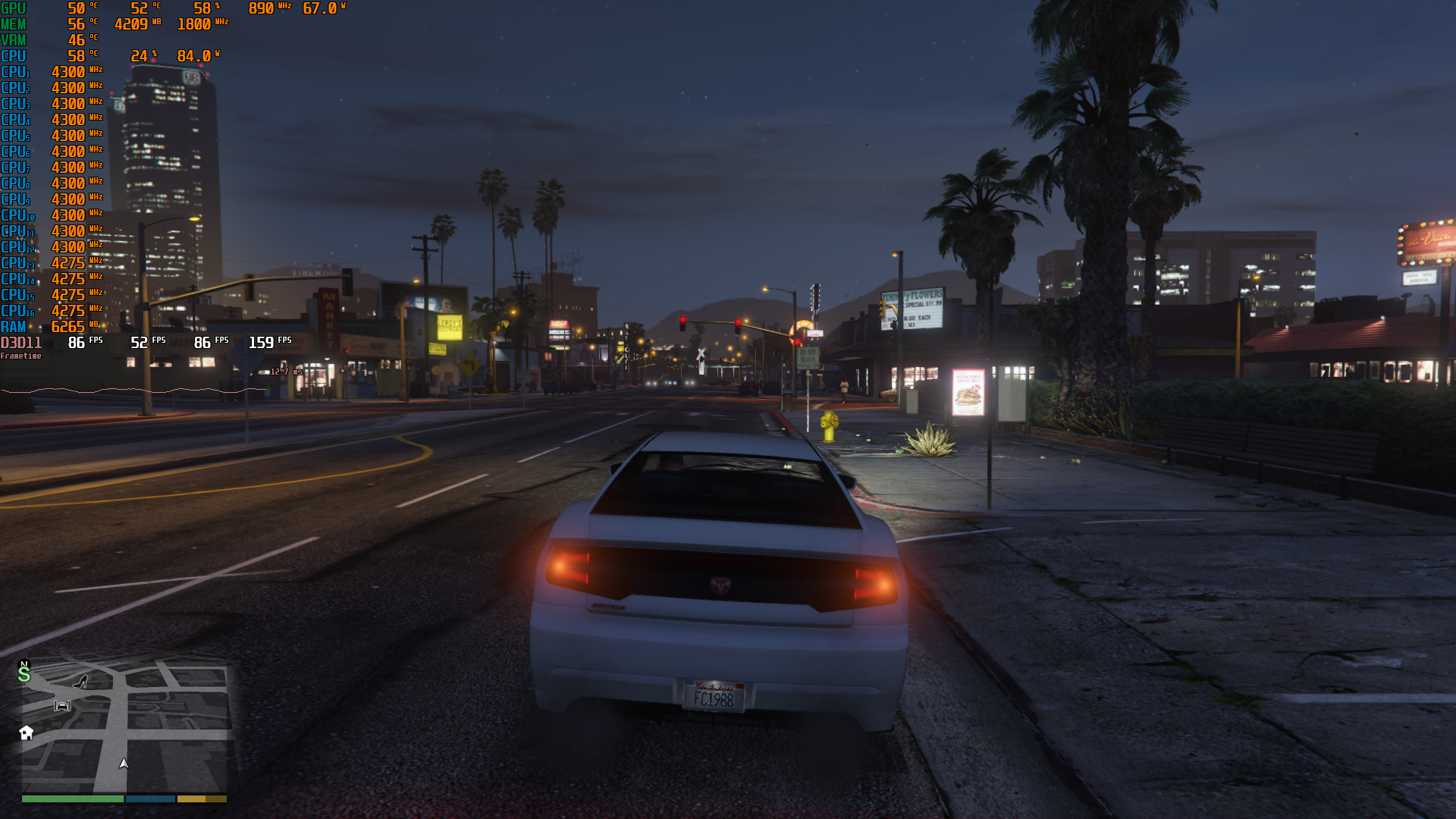

Регистрация: 12.10.2015
BusterN писал(а):
я думаю, и в играх не будет такого буста, т.е. при постоянной нагрузке, а не на 6 секунд.
Снимок экрана (135).png [ 3.12 МБ | Просмотров: 578 ]
Снимок экрана (179).png [ 2.44 МБ | Просмотров: 578 ]
стабильно держит такой буст, где то 4350 было

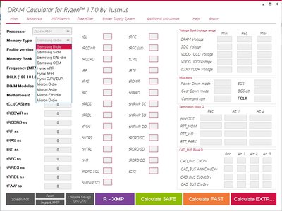

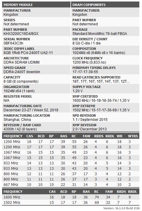

Имеется Kingston HyperX FURY Black хочу по играться с таймингами, thaiphoon burner не видит какие чипы стоят, что выбирать в калькуляторе?
1.JPG [ 102.24 КБ | Просмотров: 437 ]
2.jpg [ 201.95 КБ | Просмотров: 437 ]
Регистрация: 02.02.2012
tyk-tyk, не в той теме пишешь. Hynix CJR походу
