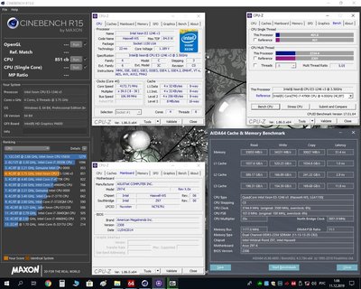

Недавно приехал 1246, результаты некоторые, если интересно
Да, это рефреш, частотная формула совпадает с 4771
Регистрация: 17.07.2014
Интересно...но фоток нет.Перезалей все свои тесты.Тоже думаю над этим Зеоном

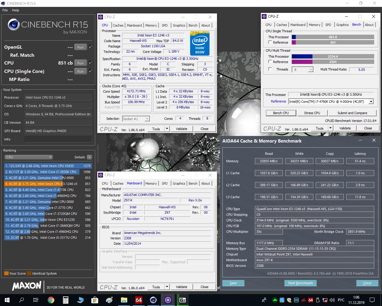

Да вроде должны быть, под спойлером спрятал. Продублирую прикреплённым.
1246_test_2_1.jpg [ 461.25 КБ | Просмотров: 1092 ]
Далеко не рядовой разгон по шине...У меня выше 102 вообще ни разу не выходило.
Я думаю тут ещё есть зависимость от мамки, до этого гонял 1231 на асроке итх - тоже только 103.5 где-то стабильно было

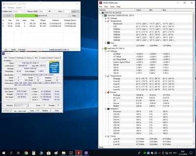

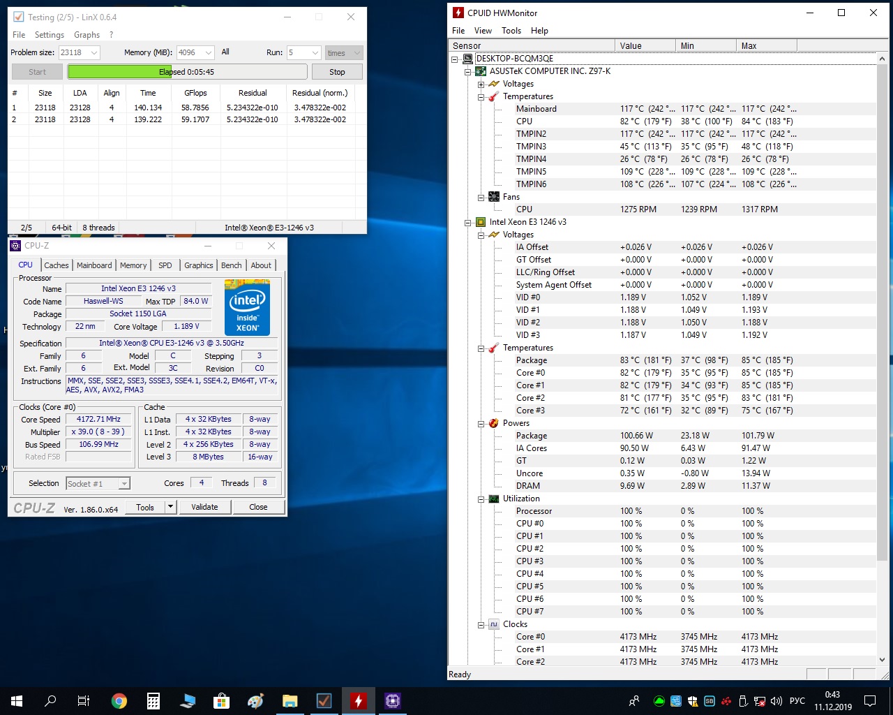

wwr222 писал(а):
И как впечатление от него?
Ну проц как проц, я даже игрушки не запускал на нём никакие и в целом не гонял толком, просто собрал стенд на столе и прогнал несколько бенчей. Врядли он в таком разгоне будет чем то от стока 4790к отличаться с разогнаной рам.
wwr222 писал(а):
Сильно греется?
Прикладываю прогон linx без avx, охлад перформа, но термопаста дешёвая китайская, gd900 думаю даст лучший результат, вольты дефолтные, которая поставила мать. На 0.6.5 проц перегревается, но не троттлит, а сразу вешает систему, скорее всего более лучшая паста решит проблему, плюс немного снизить шину может придётся. Максимально загружал Винду при bclk 107.7.

44 это турбо на 1 и 2 ядра. Если отключить турбобуст - то у вас и будет 40 максимум. А для стока вполне нормально, что проц бустит до 4.4, в нагрузке на все ядра должно быть 42. Если он постоянно в винде держит 44 - то возможно включена высокая производительность в плане электропитания.
1246_linx.jpg [ 382.27 КБ | Просмотров: 1027 ]

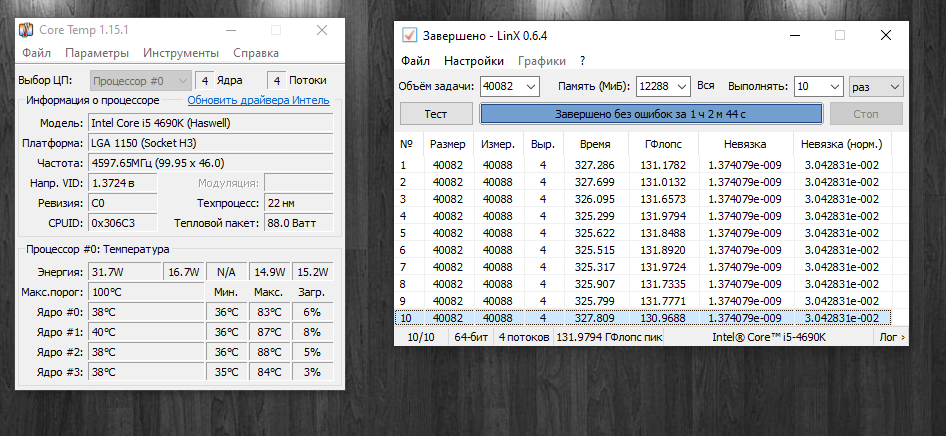

Регистрация: 08.10.2019
Пойдет за результат и прокатит ли такое если оставить на постаянку ?
уацацацуа.PNG [ 180.16 КБ | Просмотров: 1003 ]
0.6.4. линкс не самый лучший тест стабильности. Можете конечно оставить, час - это более-менее приличное время тестирования, а можно еще что-нибудь прогнать. Что-нибудь что не разогревает проц до троттлинга. 0.6.5 и новее - будет троттлинг скорее всего, горячий. Попробуйте прайм95 v28 в режиме Custom c FFT Size побольше (чтобы не разогревал до сотни, скажем 512k или 1024). Этот параметр задается диапазоном, можно выставить 512-1024 (min-max) ну и с пол часика, минут сорок хотяб погонять. Но тема методики тестирования стабильности достаточно обширная. Если коротко то любая ресурсоемкая задача кодер, рендер может быть тестом стабильности (x264-265btnchmark/Blender), если вы можете ее крутить достаточно долго. Спец тесты типа последниих LinX для процессоров с термопастами под крфшкой противопоказаны ввиду их непомерного жора электроэнергии, они разогревают проц до троттлинга так что чтобы ими тестировать нужно делать скальп в обязательном порядке. В то время как вышеупомянутые кодеры и рендеры могут крутиться с приемлемой темпой.
