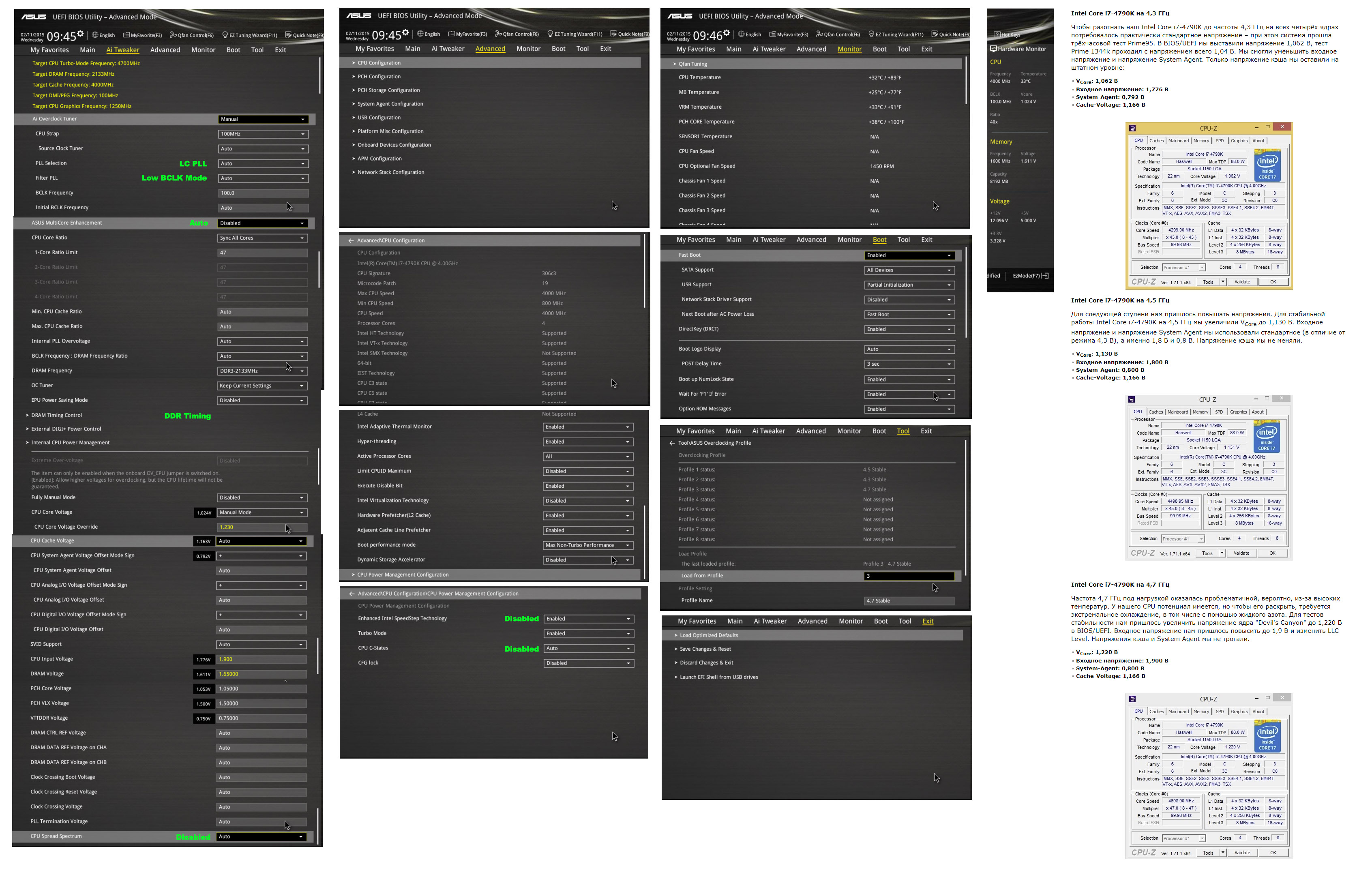

Регистрация: 20.09.2014
wwr222 писал(а):
Где взял?
Нашел на Авито, продавец согласился взять в зачет мой проц с доплатой.
Решил множитель выставить в 46 с автонапругой - получил сотку градусов.
Поставил пока 44 и напругу 1,130, и вообще сделал как скрине из темы.
Ну еще память заработала на частоте 2200.
Комментарий к файлу: Настройки
