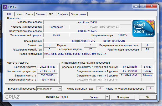

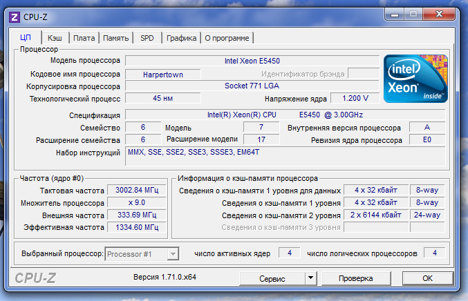

Добрый день! Вот и я стал счастливым обладателем xeon E5450 (http://www.aliexpress.com/item/LGA775-s ... 14744.html) брал здесь уже с пропилами под ключи 775 soket и без накладки. Сначала перешел по этой ссылке (http://genius239239.myweb.hinet.net/771/) и скачал мод F8 для платы GA-EP45T-UD3R но система стала работать не стабильно с постоянными выпадениями в синий экран. Потом нашел эту ссылку (http://www.delidded.com/how-to-update-c ... enix-bios/) И выбрал 2 вариант где надо просто добавить нужный микро код и ура cpuz стал отображать все наборы инструкций. Скриншот до и после! Микро код добавлял для E 5450 E0 (Версия CPUID 0001067A).
Комментарий к файлу: Мод bios F1 для GA-EP45T-UD3R
EP-45T-UD3R F1mod .rar [1 МБ]
Комментарий к файлу: После модификации
после.png [ 140.15 КБ | Просмотров: 2031 ]
Комментарий к файлу: До модификации с родным bios F1
E 5450 xeon.png [ 117.87 КБ | Просмотров: 2031 ]
