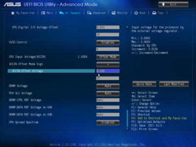

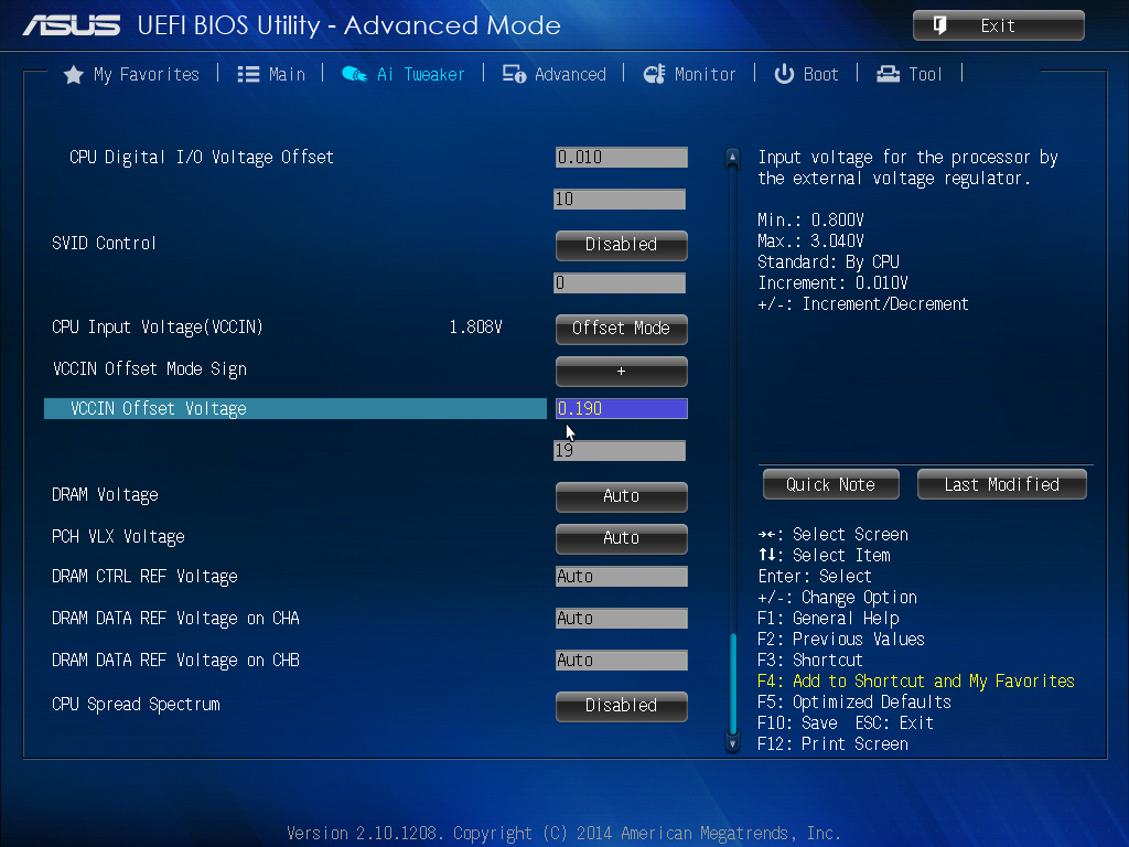

Блин, не могу установить через BIOS 2.00v Vccin (VRIN, CPU VRM), постоянно 1.808. Ни override, ни offset. Через ThrottleStop выставляется. SVID отключал. Всё в customize. Ядра регулируются вручную легко. Что я забыл?
200122214130.png [ 725.88 КБ | Просмотров: 634 ]
