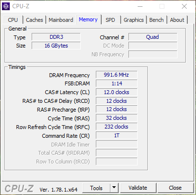

2670v1 + MS-7777
Память на 1866 + шина 106.25
2670_ms7777_ram.PNG [ 23.56 КБ | Просмотров: 1755 ]
Регистрация: 24.02.2016
Откуда: Севастополь
Память у вас какая? Моя микрон 1600 в таком режиме косячит (ночь под 100% нагрузкой не выдерживает), приходится fsb на один шаг ниже делать.

igan писал(а):
память у вас какая?

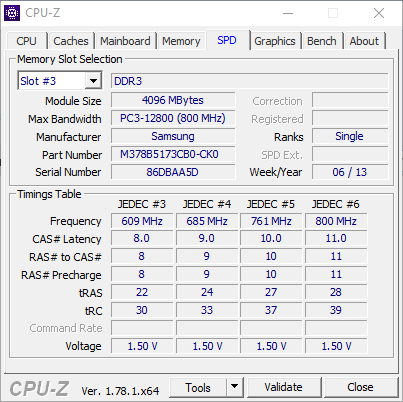

Голые 4-гиговые сунги на 1600. 2xCB0-CK0, 2xEB0-CK0
Они все гарантированно умеют 2400, но я тестировал на платформе AMD и при 1.65V.
Хотя тут в обзоре даже в худшем случае:
spd.PNG [ 20.38 КБ | Просмотров: 1747 ]
