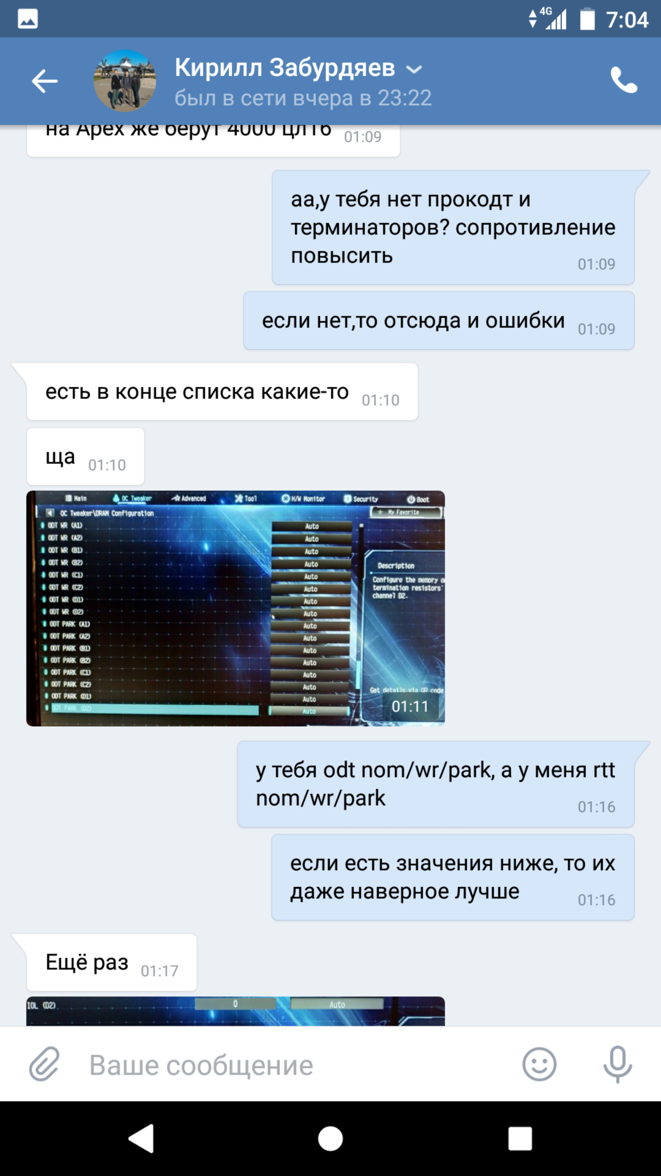

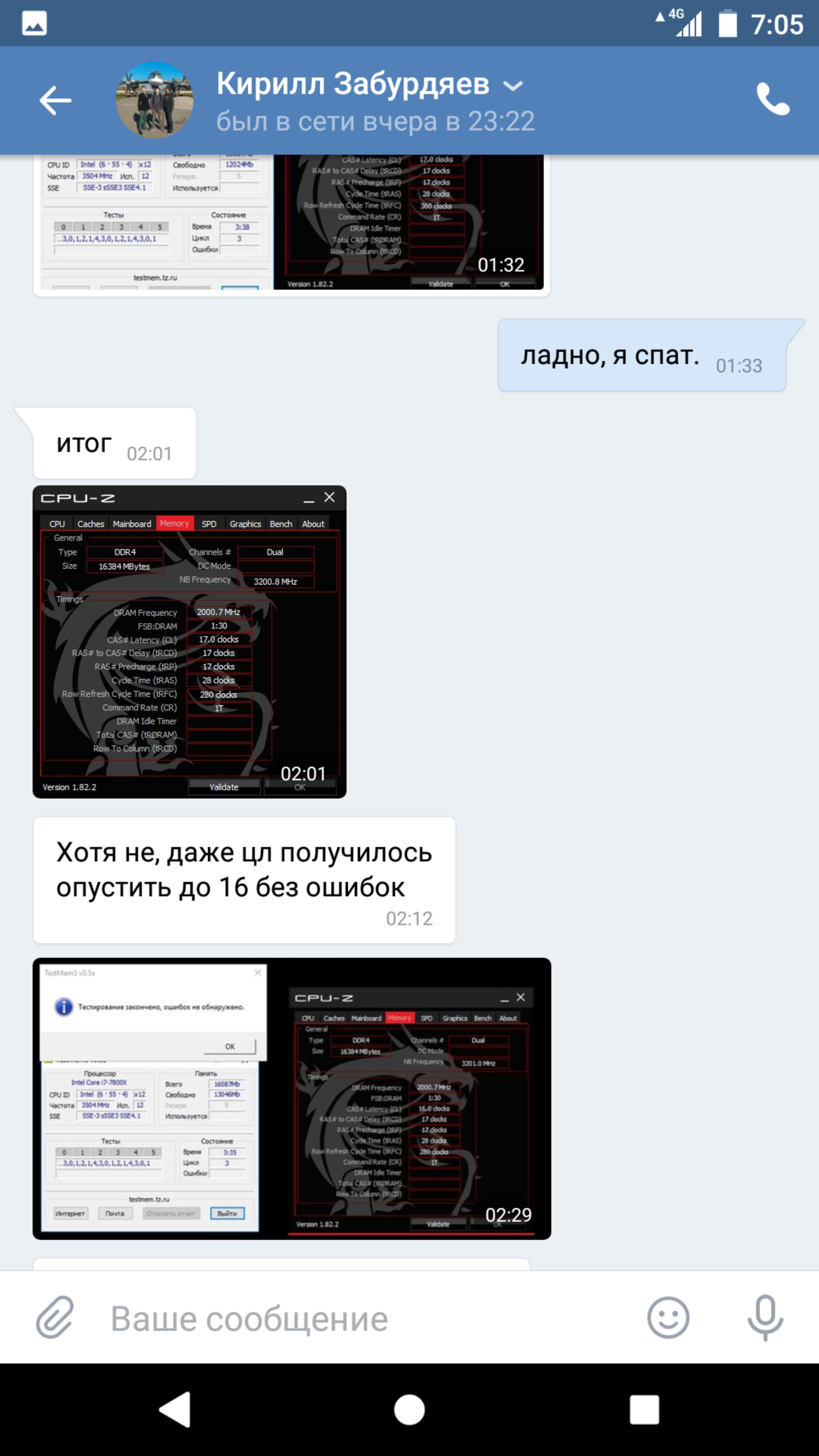

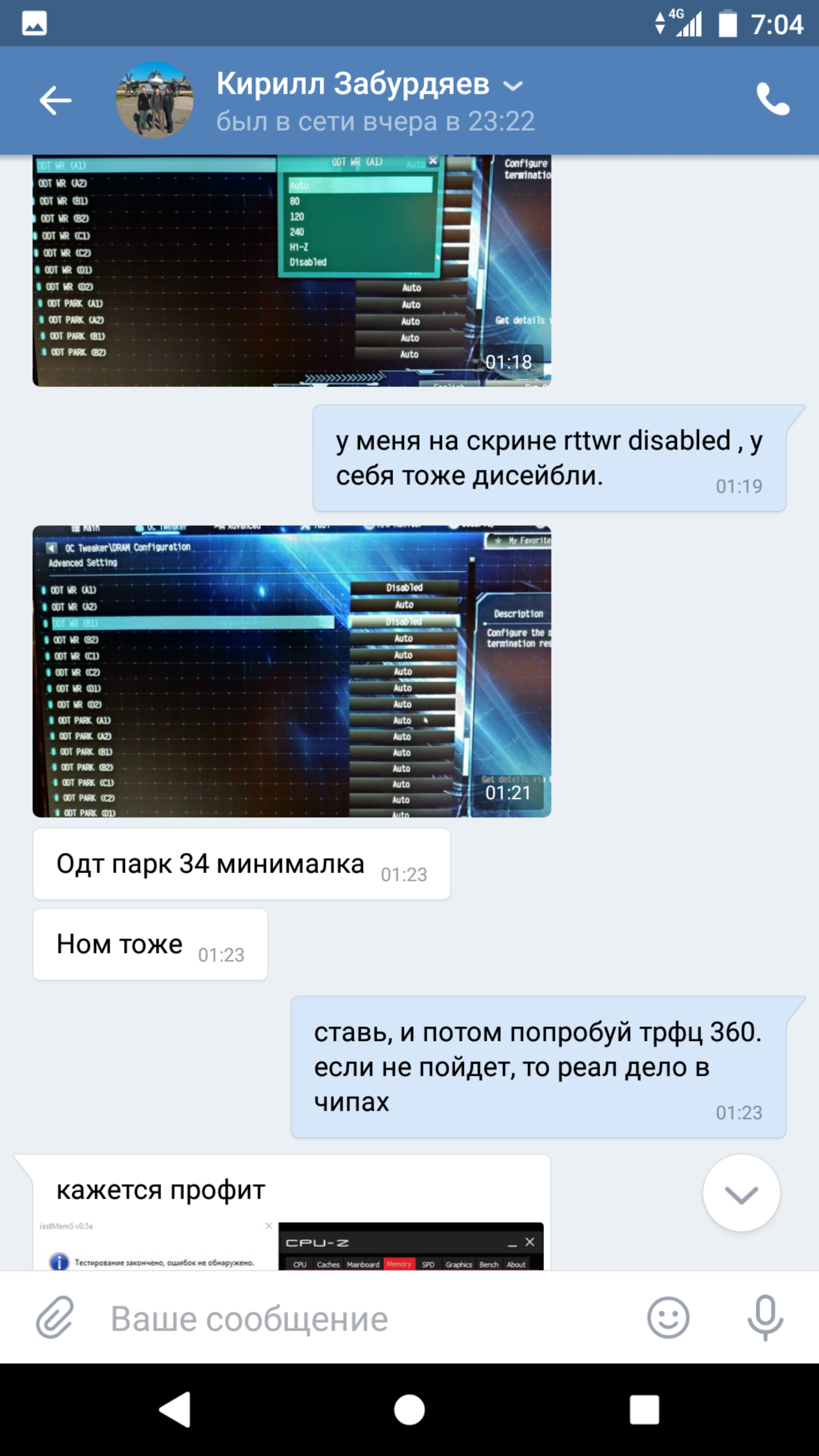

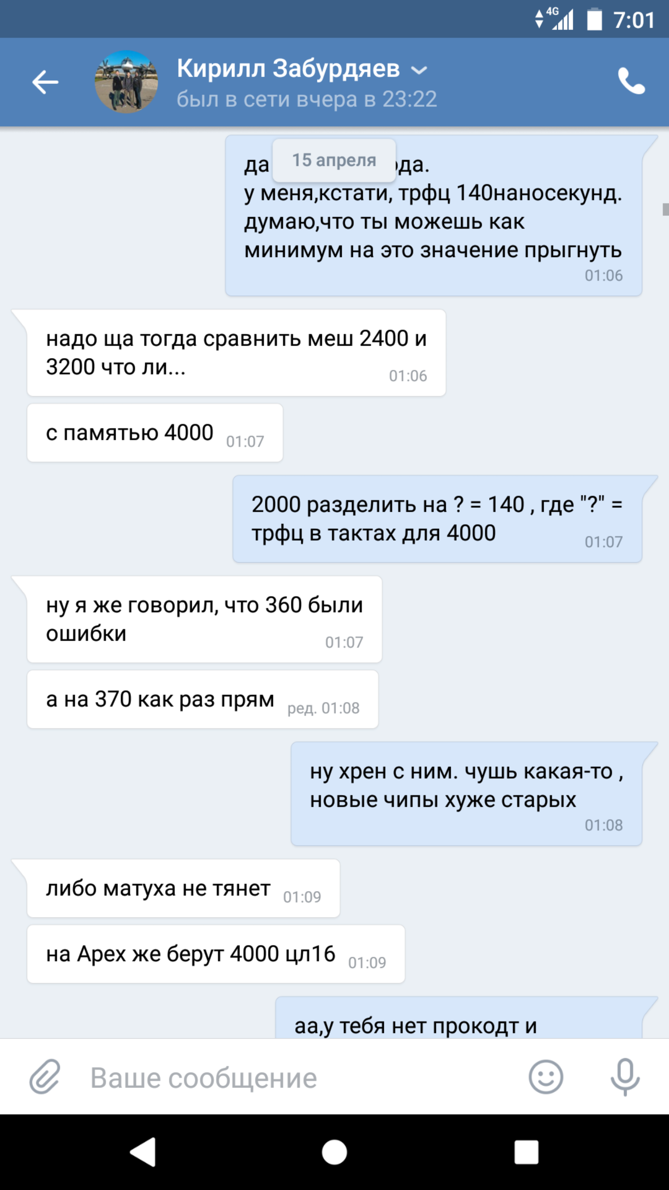

1usmus писал(а):
каким боком tRFC к терминации
Таким, что если я сейчас поставлю вместо rzq/7 rzq/5, то пойдёт гора ошибок. Но если я верну 155 нс, то ошибки пропадут на rzq/5. Так что зависимость абсолютная.
Лог переписки, платворма 2066, тоже RTT помог
Screenshot_20180505-070155.png [ 733.57 КБ | Просмотров: 1280 ]
Screenshot_20180505-070406.png [ 1.72 МБ | Просмотров: 1280 ]
Screenshot_20180505-070425.png [ 2.27 МБ | Просмотров: 1280 ]
Screenshot_20180505-070554.png [ 1.65 МБ | Просмотров: 1280 ]

Overan писал(а):
С этими же таймингами
Настройка терминатора не помогают? Я уже писал, что мне помог очень RTT park = 60 Ом, изначально стояло 48 - память выше 3533 МГц не хотела стабилизироваться
