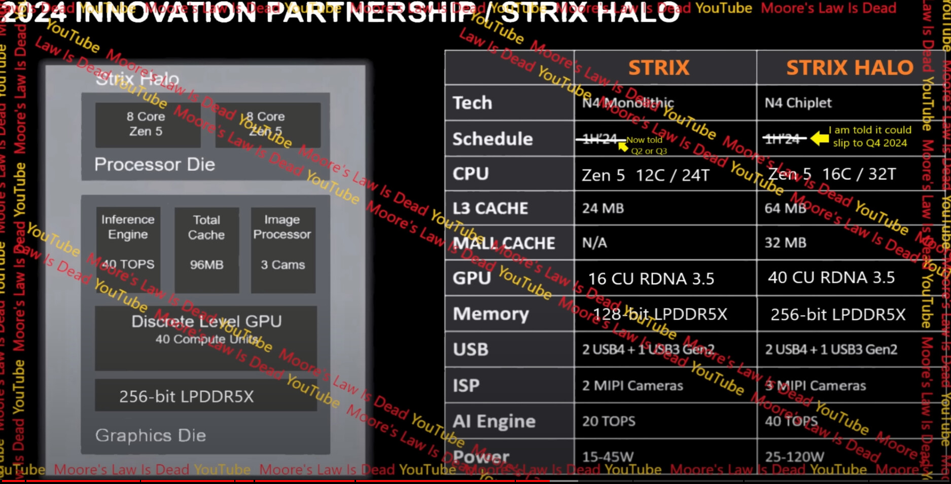

Если нужна норм. встройка и чешется не сильно, то разумнее дождаться Strix Halo, или Strix Point на крайняк, а не эти фениксы беспонтовые.
PJVol @OCN, Anandtech
Регистрация: 15.09.2009
vol2008 писал(а):
Strix Halo
Пока что это фантом. Да и если там будет 40 CU GPU и 256-битной памятью LPDDR5X, то ценник у этого будет соответствующий, уж точно не меньше огрызков со своими м-процами. Причем это SoC и с апгрейдами тут беда и проц. часть полюбэ будет слабее, чем обычные райзены или как там будут зваться дальше. Плюс тдп всего этого щастья в разгоне подо что, под кастомку? Если не удержат ценник мидл проц+вк, то кому оно надо будет, не ясно.
Добавлено спустя 1 минуту 24 секунды:
vol2008 писал(а):
Strix Point
Вот это вполне может быть ответом синим на их встроенный arc.
Последний раз редактировалось Andy-S 12.11.2023 20:13, всего редактировалось 3 раз(а).
Регистрация: 29.09.2017
Откуда: дровишки?
Фото: 29
Andy-S писал(а):
Плюс тдп всего это щастья в разгоне подо что, под кастомку?
100-120W для 16 Zen5C ядер плюс 40CU gfx1005 это много? )
В смысле Soc, МСМ может? Так то все APU - SoC
Последний раз редактировалось vol2008 12.11.2023 19:36, всего редактировалось 1 раз.
Цитата:
AMD уже с нынешним поколением планирует комбинацию ядер Zen 4 и Zen 4c, хотя официально AMD этого пока не подтверждала.
В Strix Point это сочетание должно стать стандартом. Предполагаемые спецификации, о которых говорится в Twitter, описывают максимальное расширение. Судя по всему, Strix Point получит четыре ядра Zen 5 и восемь ядер Zen 5c. Ядра Zen 5 оснащены 1 МБ собственной кэш-памяти L2. Общая кэш-память L3 для всех четырех ядер Zen-5 составляет 16 МБ. Ядра Zen-5c имеют 512 кбайт кэш-памяти L2 и 16 Мбайт кэш-памяти L3.
Контроллер памяти поддерживает DDR5-5600 или LPDDR5X-8533. Диапазон TDP составляет от 28 до 35+ Вт.
Интегрированная графика основана на адаптированной архитектуре RDNA 3.5, о которой уже ходили слухи. Количество вычислительных блоков увеличено на 50% - с 12 до 16. Что должно дать увеличение производительности не менее чем на 50%.
Будет поддерживаться ускорение ИИ через выделенный блок Ryzen AI с 64 движками ИИ. Для текущей серии Ryzen 7040 компания AMD указывает вычислительную производительность 10 TOPS. Насколько высокой она будет для Strix Point, неизвестно.
Для производства AMD будет использовать техпроцесс N4P от TSMC. Площадь кристалла составит 225 мм².
И это пока гадания про Strix Point. Что там с Halo, обрезок-ли Strix Point от Halo или там свой кремний пока не ясно. Но без хорошей AiO не обойдется даже при стоковых 120Вт тдп.

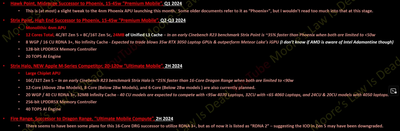

2024 mobile.png [ 518.2 КБ | Просмотров: 1378 ]
Добавлено спустя 2 минуты:
Настораживает, что контроллер указан не гибридный, так что эти игрушки могут быть FP8-only.
Если так, то жаль конечно, ноутбуки >35W особо не интересуют.

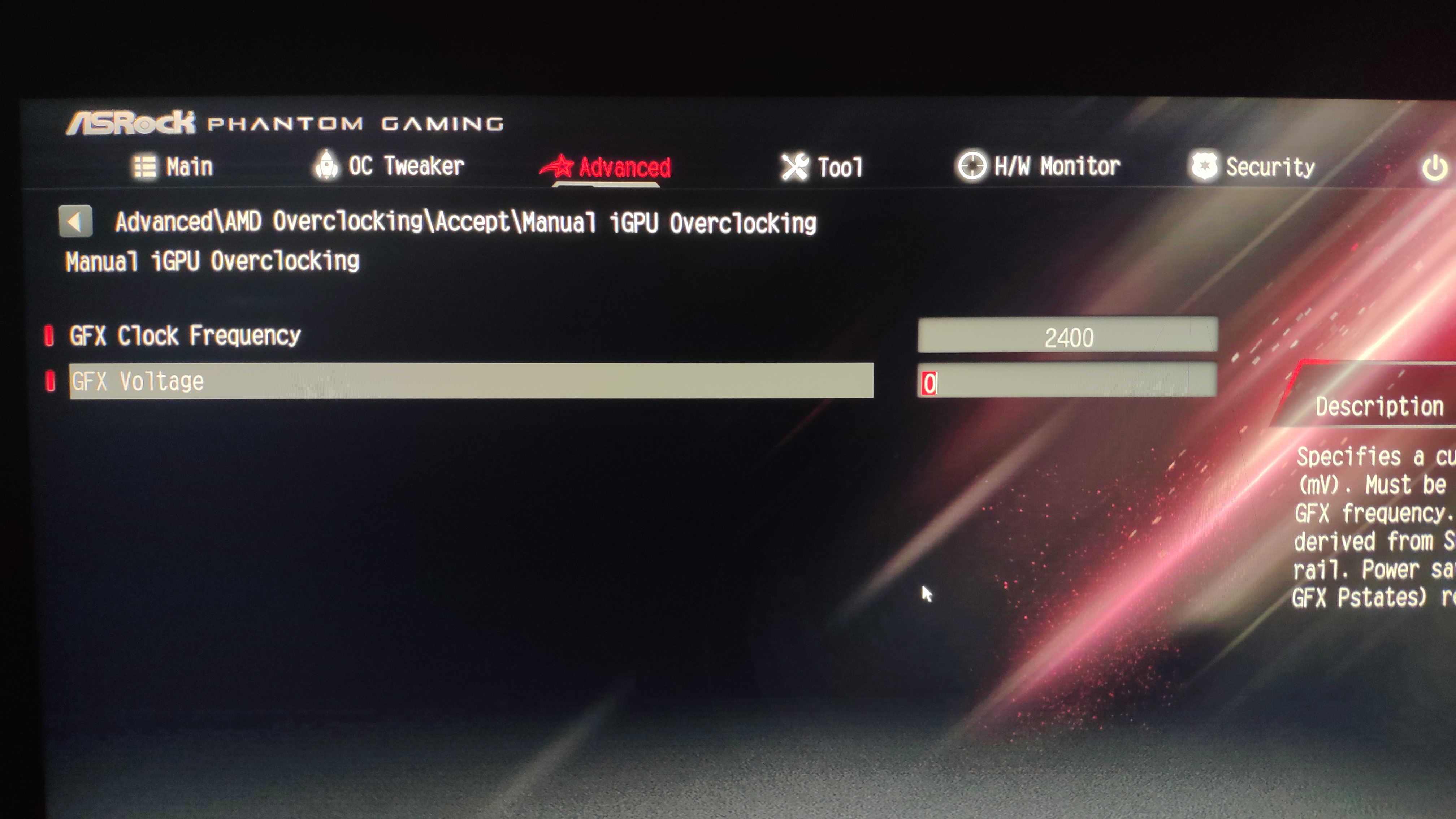

Ребят подскажите как на 5600г понизить вольтаж на встройки? Через райзен мастер встройка едет 2400 на 1.28 у меня....но я хотел бы через Биос понизить, не люблю из под винды все эти кастыли. Рядом с разгоном встройки в Биос есть параметр gfx вольтаж, но там значения ставятся от 0 до 1550. Я вот понять не могу млВольты или что? Плата асрок б550

Пробуйте задать значение на SOC тк это одно и тоже напряжение.
Ну и надеюсь, фазы SOC у вас норм и накрыты радиатором тк 1.28V это уже не мало.
