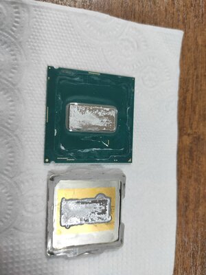

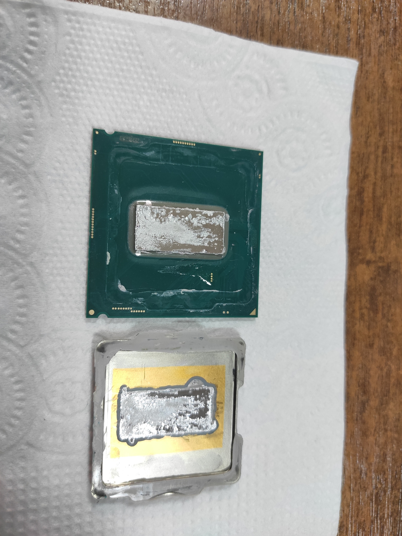

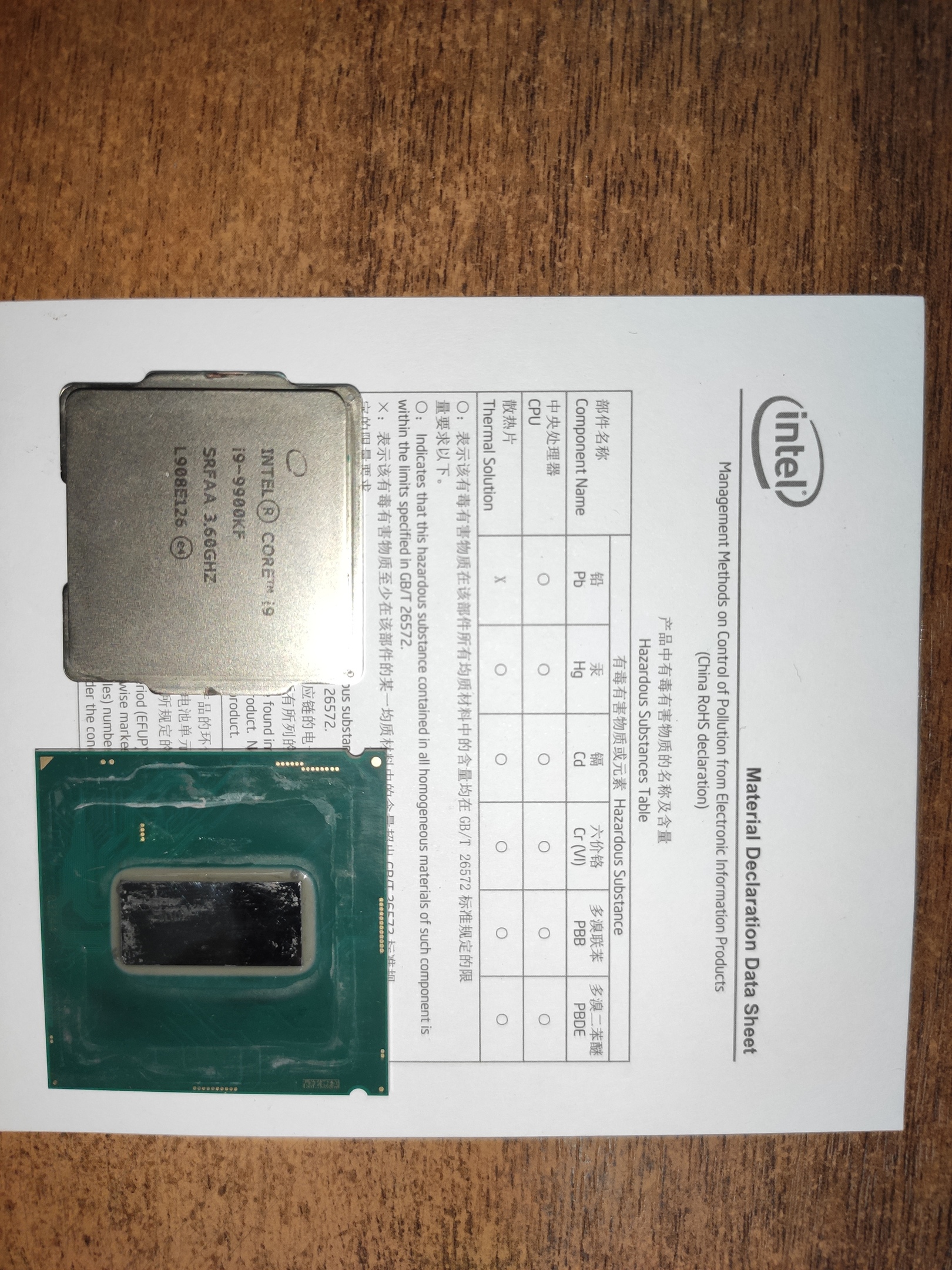

Отъехавшего в лучший мир 9900KF пост
Проц работал после скальпа 3 месяца, потом просто перестал стартовать.
Отдан мне в качестве брелка.
После включения проходят все посткоды, проц греется, вентиляторы крутятся но нет изображения

xzqtr
А чего вы хотели, скол на нижнем левом углу (по верхней фотке), и половина кристалла к крышке не прилегала. Вот и итог...
Вроде под лупой посмотрел сколов нет явных, если только сточен угол при шлифовке
Ну тогда бы он тротлил но стартовал хоть както

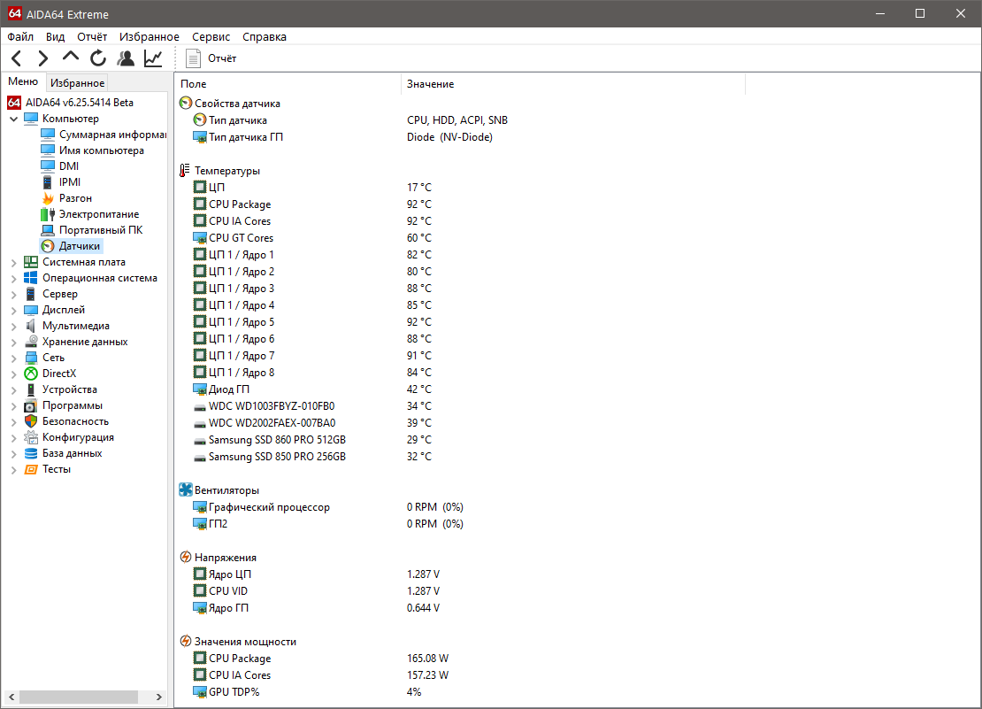

Друзья, внезапно стал обладателем 10700К, Gigabyte Z490 VISION G, HX432C16FB3/8 (4шт)
В LinX-0.6.5 почти сразу, доходит до 92 градусов и далее я останавливаю тест. Охлаждение be quiet! DARK ROCK 4 [BK021]
Все настройки БИОС в стоке, никаких пока разгонов не делал, ничего не менял. Пока тестирую, наслаждаюсь производительностью, после 4770К. Подскажите, что там у 10700К под крышкой? Имеет ли смысл его скальпировать? Может кулер слабый? Так он холодный на ощупь, когда 92 показывает.

Andreych1982 писал(а):
DARK ROCK 4
Это одно башенный?
i7 без разгона 1.28v???
Скальп вам ничего не даст, 4-5 градусов в пике смысла нет под вашим охладом, проц 8 ядер 16 потоков может легко выдать 270 ватт тепла, тут нужен ноктуа д15 хотяб чтоб линХ гонять
У 10700K под крышкой припой, а вот по слухам у обычного 10700 без индекса К может оказаться и термопаста или припой, нужно смотреть по сирийнику на крышке
В стоке биос не используйте фиксируйте все напруги в ручную, в авто может наваливать неадекватные напряжения и на проц и на агент и на контроллер памяти, конечно будет температура под 100
нет, припой у всех 10700.
Добавлено спустя 3 минуты 56 секунд:
Настрой БИОС и вопросов не будет..
АИДА неправильно кажет Cpu VCore- она показывает VID, значение которого нафиг не уперлось..
Смотрите вольтаж через CPUZ хотя бы..

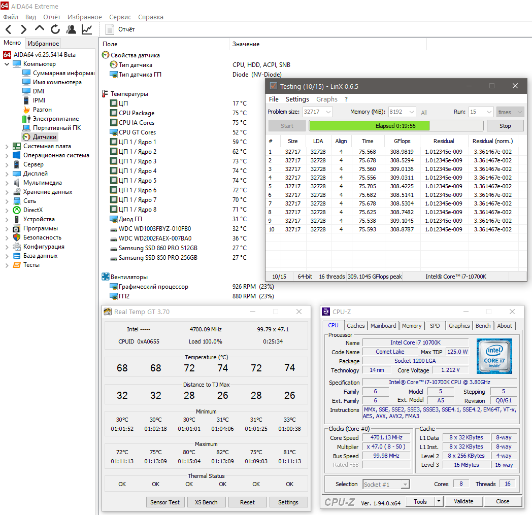

Всем спасибо, всё получилось. Вольтаж в 1,190В в БИОСе, + термопаста Thermalright TFX, между кулером и ЦП.
