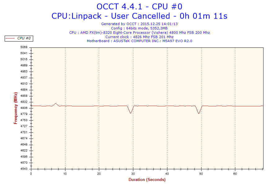

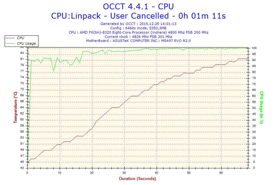

Регистрация: 02.09.2015
Ну с радиаторами то все равно лучше... :)
Пусть КПД мизерный но он будет :)
Вот только что протестировал, остановил сам не дожидаясь пока к 90грд улетит.
2015-12-25-14h01-Temperature-CPU.png [ 31.81 КБ | Просмотров: 739 ]
2015-12-25-14h01-Frequency-CPU #0.png [ 27.19 КБ | Просмотров: 739 ]
Последний раз редактировалось Deadtruck 25.12.2015 14:34, всего редактировалось 2 раз(а).
