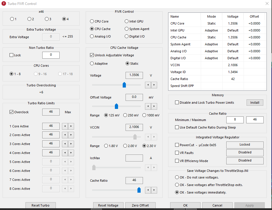

Покажите скриншот FIVR с выбранным профилем x46
Добавлено спустя 6 минут 23 секунды:
Попробуйте исправить
FIVRVoltage23=0x0015672A
на
FIVRVoltage23=0x0015672E

DeathBringer, сейчас отключу ВСЮ напругу, запущу ThrottleStop с исправлениями и вышлю скриншот. Ожидаем.
Добавлено спустя 19 минут 28 секунд:
DeathBringer, вот что имеем. В режиме питания макс. производительность.

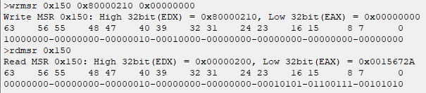

В командной строке RWEverything выполните две команды:
wrmsr 0x150 0x80000210 0x00000000
rdmsr 0x150
и покажите результат

DeathBringer, блин, это в режиме 0х40 и баланс питания. Сейчас повторю. на х46 и макс.
Это новое на х46 и макс.
RW_MSR_2.PNG [ 8.62 КБ | Просмотров: 655 ]
Регистрация: 07.08.2003
Michael_Code
Вот видите - множитель кэша выставлен на значение x42

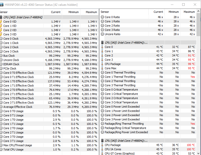

Проверьте теперь множитель кэша в диагностических программах под нагрузкой. Не запуская ThrottleStop!
Регистрация: 20.12.2015
Откуда: Belarus
DeathBringer, CPU-Z Bench, питание макс. производительность. HW INFO.
CPU-Z_Bench.PNG [ 82.67 КБ | Просмотров: 644 ]
Michael_Code
А если сейчас снова выполнить
rdmsr 0x150
то результат будет 0x0015672A или 0x0015672B?
