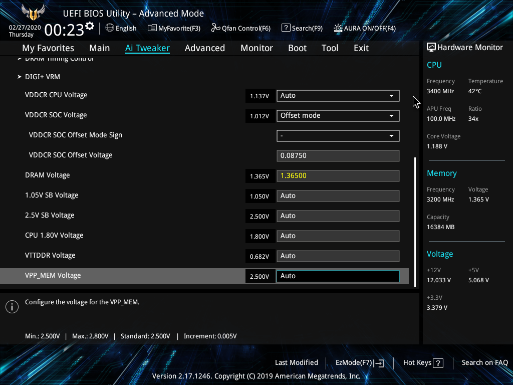

tyk-tyk
200227002309.png [ 322.18 КБ | Просмотров: 568 ]
Камень в стоке. В нагрузке по всем ядрам 3692-3725

Регистрация: 19.01.2017
Если ставить так, то чёрный экран
А так, если сделать как выше, и снова зайти в биос
Добавлено спустя 2 минуты 18 секунд:
Ruzya у тебя турбобуст включен?
Регистрация: 09.12.2019
tyk-tyk :haha: Лучше бы ты первый скинул скриншот 2го скрина... теперь всё понятно
Ruzya писал(а):
теперь всё понятно
Типа проц ставит напругу стока, и нужно оффсет+ ставить?
Именно
Если не знаешь какое именно значение, добавляй мало по малу и перезагружай, там разберешься вплоть до 1.3в, llc сразу советую ставить high
Ruzya я вот тоже щас допер до этого... :bandhead:
Добавлено спустя 7 минут 37 секунд:
Как-то так...
#77#77
Регистрация: 12.05.2018
Нужно смотреть CPU Core VID (Effective) на желаемой частоте (у тебя 3900), аналогичное напряжение будет и в биосе. Это базовое напряжение. От него оффсетом делаешь сдвиг на желаемое напряжение.
