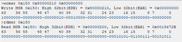

DeathBringer писал(а):
то результат будет 0x0015672A или 0x0015672B?
DeathBringer, таки 0x2B
RW_MSR_4.PNG [ 8.74 КБ | Просмотров: 579 ]

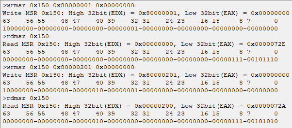

То есть множитель выше x42 можно прописать, но фактически он не работает.
Напоследок выполните:
wrmsr 0x150 0x80000001 0x00000000
rdmsr 0x150
wrmsr 0x150 0x80000201 0x00000000
rdmsr 0x150
DeathBringer, совершенно верно, хотя BIOS Setup-AI Tweaker-Max Range Cache по кнопке + добегает до 46. А реально с такой установкой из БИОСа 0х24 максимум. Т.е. максималка без O/C bin при выставленном множителе x46. А реально нужно указывать в БИОСе для кеша всё что угодно до х42 включительно, макс. х36 +6 O/C bin. Но не выше ядер. Ядра кеш ограничат до своей частоты. А вот при х43 кеш скатится на частоту по умолчанию, х36, 0х24.
RW_MSR_5.PNG [ 16.6 КБ | Просмотров: 571 ]

Michael_Code
По последнему скриншоту получается, что максимально доступный множитель для ядер равен x46 (0x0000072E), а для кэша - x42 (0x0000072A).
Остается лишь попробовать вместо микрокода версии 0x05 использовать более старый - 0x02.
