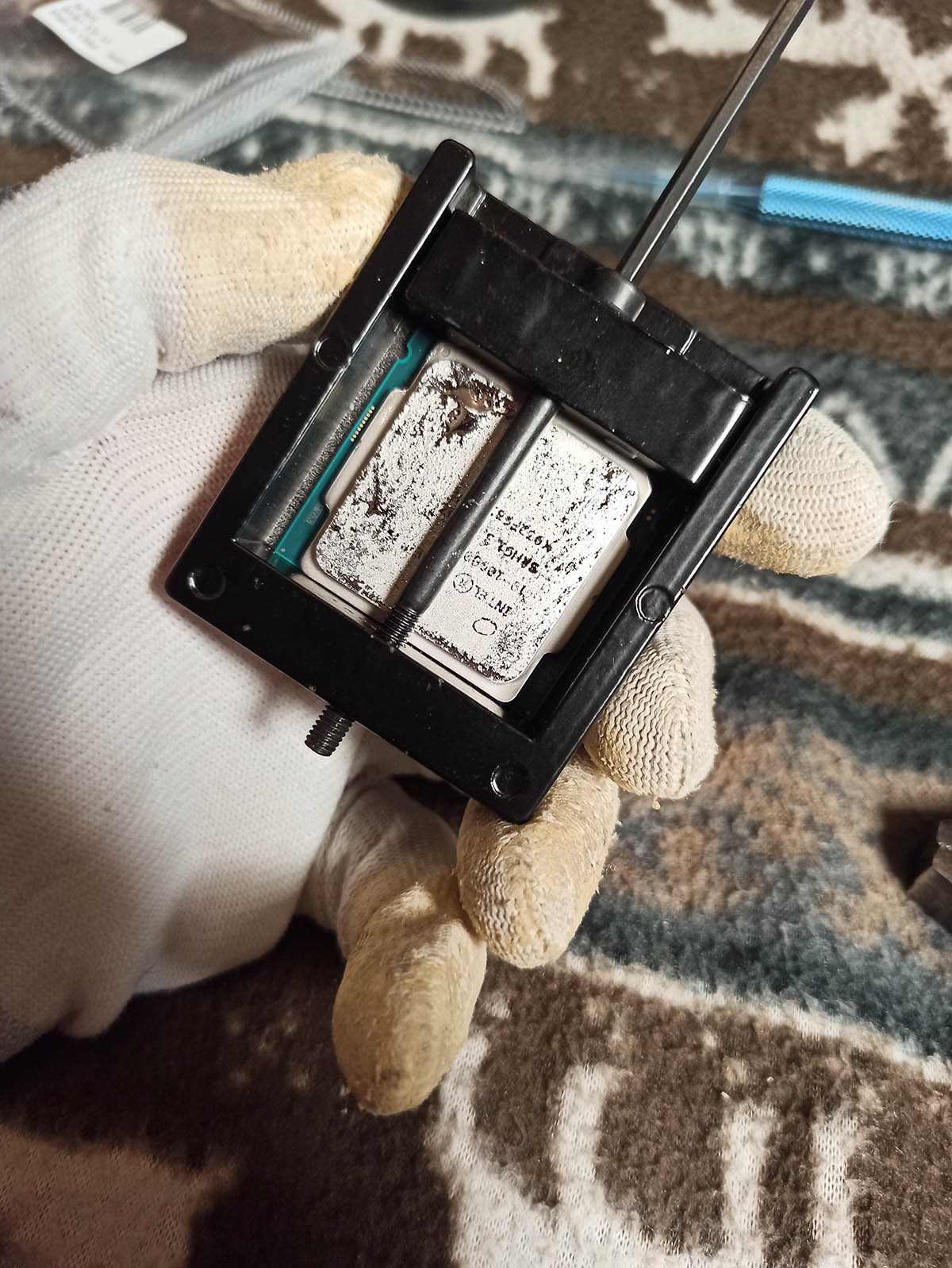

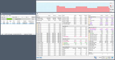

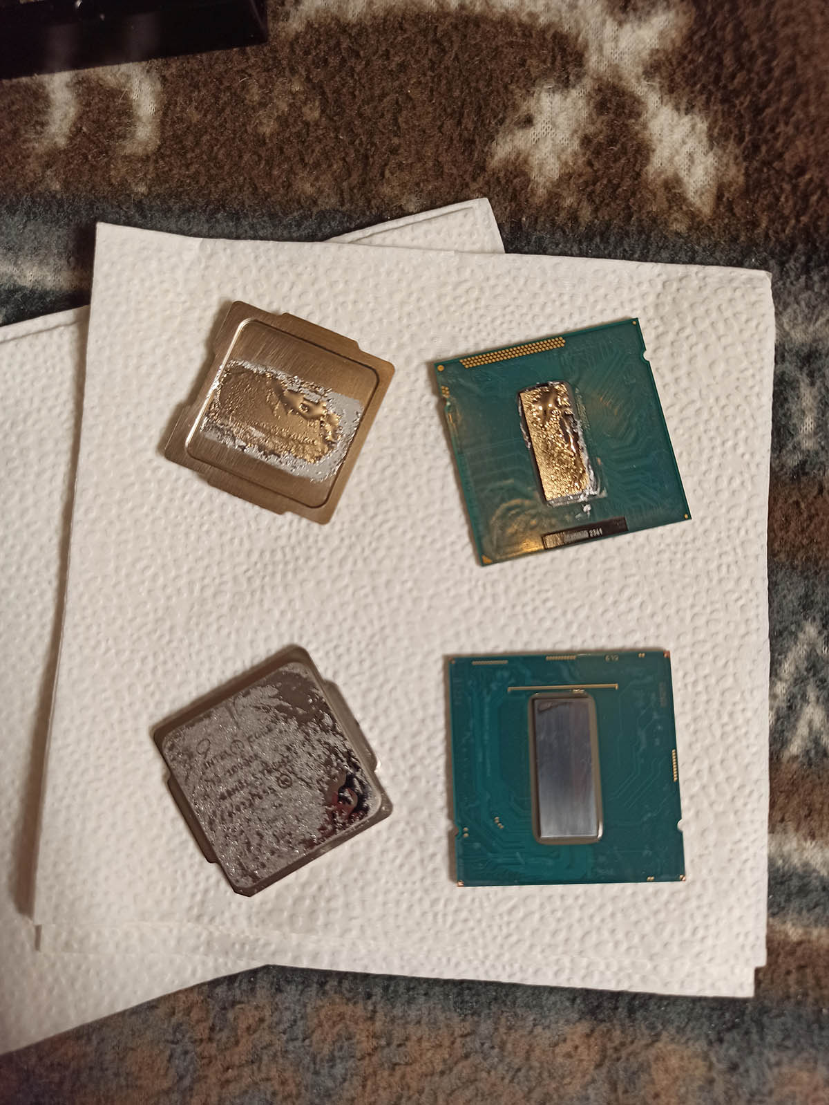

Снял сегодня крышку у своего 10900k, дешманским китайским скальпатором....по ощущениям - жжесть. Сдвинуть крышку у него оказалось очень тяжко, настолько что у китайского шестигранника из говна просто слизались грани. А так, по результатам -3 градуса, с 86 до 83-х (плюс разница в температуре воздуха до/после ~3.5 градуса), так что в итоге 5-6 градусов меньше. Результат не как с 3570к, но у такого горячего камня должно быть право на чуть более прохладную жизнь. :-)
Немного фоток
Комментарий к файлу: После скальпа
Barrow 480 4 FAN SKALP.PNG [ 255 КБ | Просмотров: 731 ]
Комментарий к файлу: Китайский скальпатор
IMG_20201023_181004.jpg [ 279.2 КБ | Просмотров: 731 ]
Комментарий к файлу: Ларчик открылся
IMG_20201023_181227.jpg [ 258.47 КБ | Просмотров: 731 ]
Комментарий к файлу: С 3570k рядом
IMG_20201023_185538.jpg [ 250.95 КБ | Просмотров: 731 ]
i9 10900k@4900 (Liquid Metal) / MSI Z490 GP / MSI RTX4070 Super / HyperX 32GB DDR4@4000 / CPU+GPU Custom Water Cooling / Lian Li O11D Evo XL + EDGE 850W

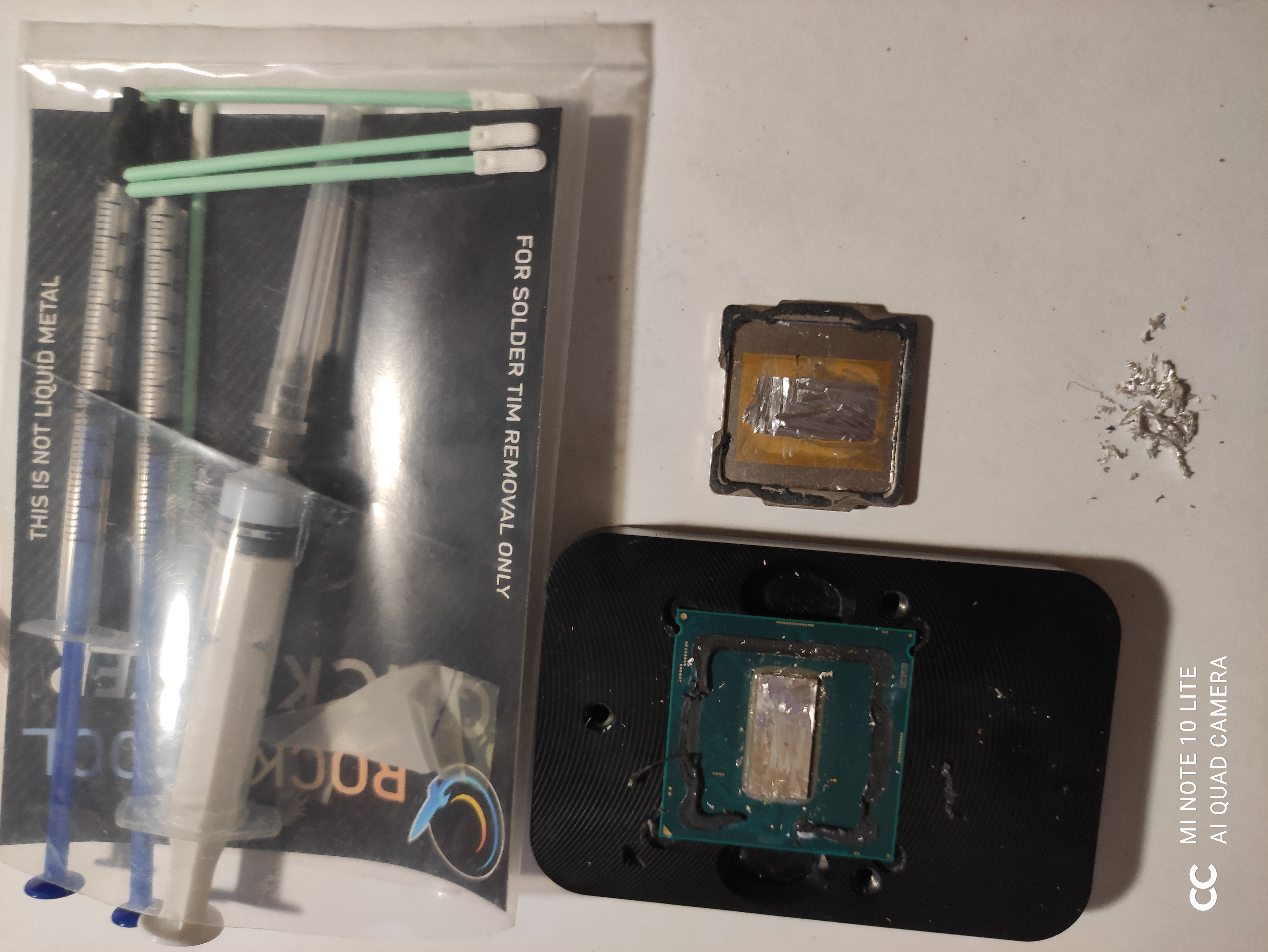

Вот так это выглядит после волшебной мази от рокита
IMG_20201024_175918.jpg [ 5.44 МБ | Просмотров: 618 ]
IMG_20201024_170417.jpg [ 5.62 МБ | Просмотров: 619 ]

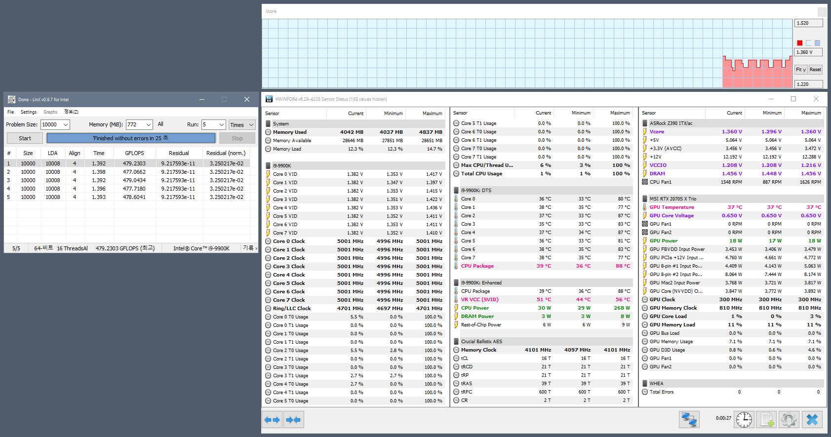

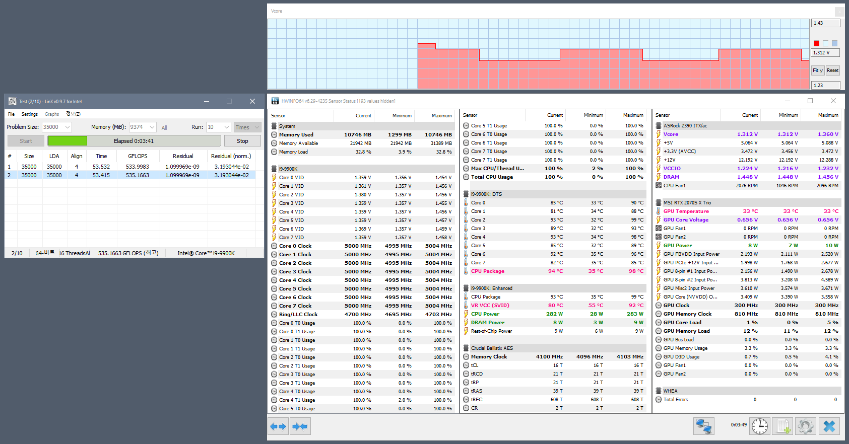

LinX-097.png [ 134.82 КБ | Просмотров: 940 ]
9900K-283W-air.png [ 128.46 КБ | Просмотров: 940 ]
{~Шок~} писал(а):
У других владельцев 10900k с водой такая же история.
Какая такая же?.. если вы берете китайское фуфло или недо-кастом-все-в-одном - это ваши проблемы и не надо тут ля-ля. Хорошая, именно хорошая СЖО, способна без проблем отвести 400-500, а то и 600W тепла, в нормальном контуре и нормальном корпусе...
★ CPU ☆ Intel 10900KF ★ GPU ☆ ASUS 3080 Strix OC ★ DDR4 ☆ G.Skill Trident Z 3200C14 ★
