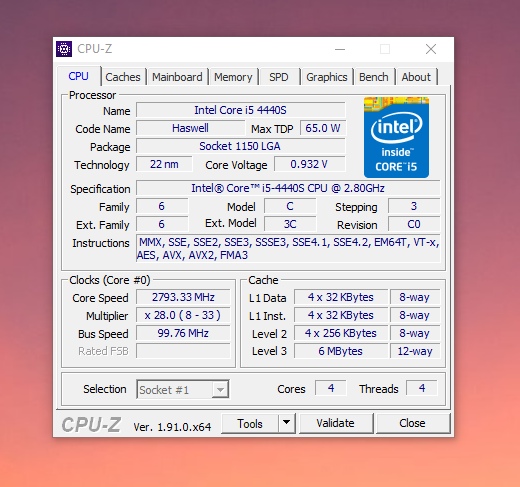

Подскажите почему i5 4440S в простое постоянно держит частоту 2800? Нагрузки на процессор при этом никакой нет.Биос сбрасывал в дефолт,в настройках электропитания стоит сбалансированный режим.
Для сравнения в другой системе i7 4770 в простое показывает 800.

Sid115
Покажите скриншот CPU-Z. Проверьте поведение процессора в чистой системе.

Регистрация: 13.11.2015
Откуда: Люберцы
DeathBringer писал(а):
Sid115
Система чистая,10 винда поставлена не давно.Единственное только,что до i5 4440s стоял i3 3210 на h61(1155).
GLm5auethzs.jpg [ 101.9 КБ | Просмотров: 1132 ]
Ryzen 5 5600, B550, 32Gb, RX 9070
Регистрация: 07.08.2003
Sid115
Диапазон для множителя указан верно. Так что это проблема связана лишь с настройками операционной системы. Попробуйте восстановить параметры по умолчанию для всех планов электропитания.
Откуда: Люберцы
Спасибо,помогло!Теперь как и положено в простое держит 800.
