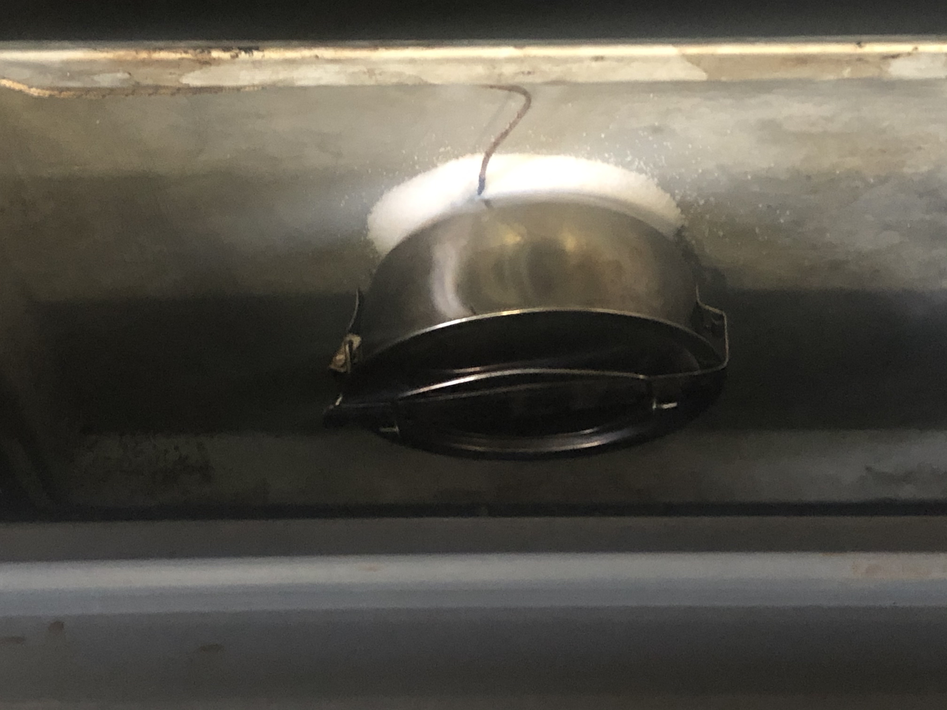

Насыпаешь на противень 1 см слоем самую мелкую соль, кладешь процессор, присыпаешь ещё 1 см соли, сверху над процом ставишь банку с болтиками массой 1КГ чтобы дать нагрузку. Мелкая соль не даст съехать SMD элементам. Под банку с болтиками термопару. Дальше медленный нагрев до 237градусов, пару минут подержать проц на 237 и остывание. Поидее если было расслоение подложки или отслоение кристалла - должно полечить. Так раньше АМД сокет А процы лечились. Естественно скальп сделать и потом собрать обратно.
щас попробую))) а если темп будет не 237 а 240-250 ее трудно в духовке контолировать

Ты сам знаешь по ИК что при перегреве можно чип убить совсем. У меня духовой шкаф с 15 шагами установки температуры, без проблем контролируется. ставлю 250, как добегает к 225, начинаю потиху уменьшать.

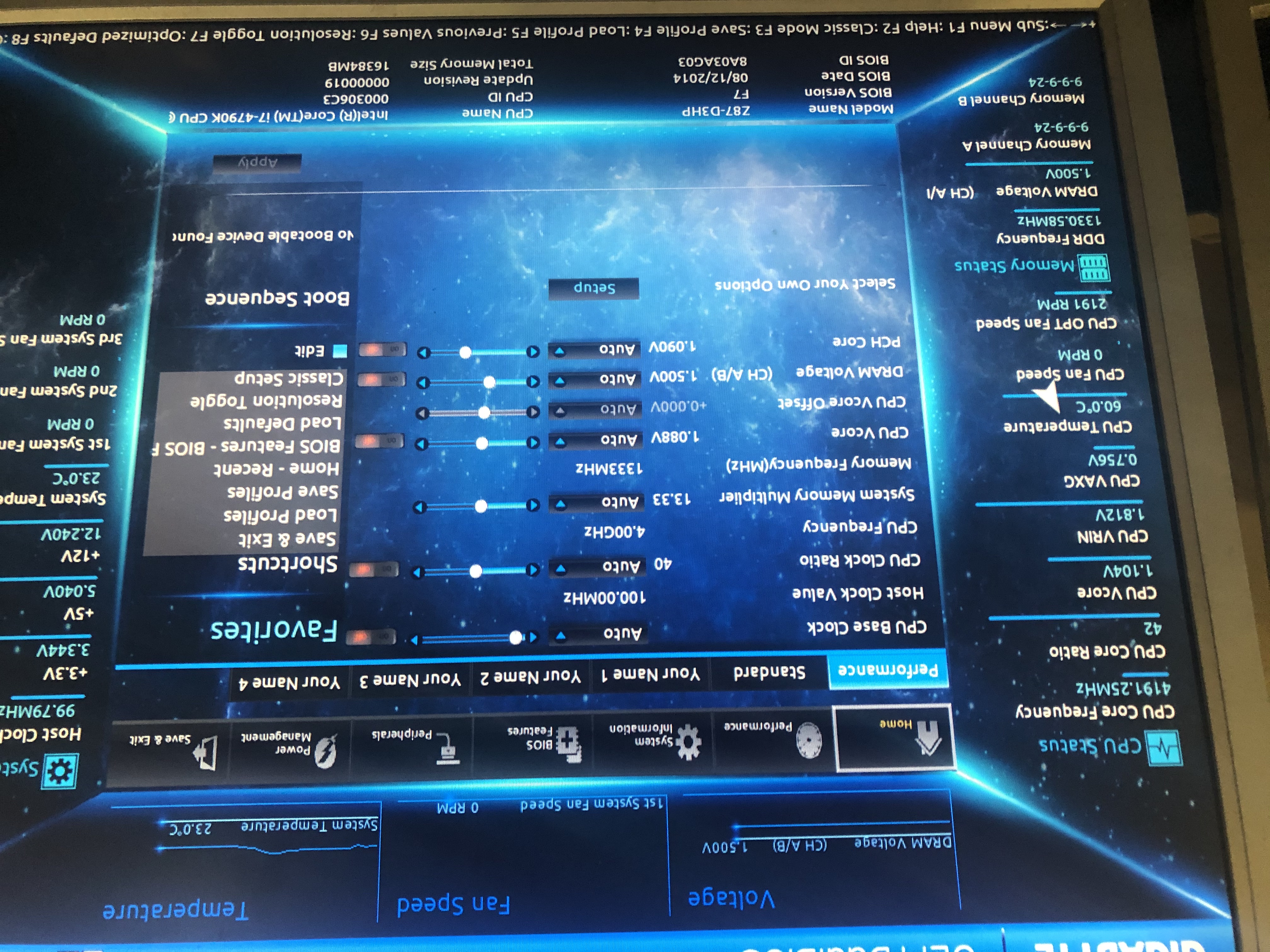

Спасибо вобщем товарищи!!!!
после печки завелся
IMG_1133(1).jpg [ 3.15 МБ | Просмотров: 717 ]
Добавлено спустя 2 часа 12 минут 31 секунду:
вроде все нормально вместо пасты ЖМ

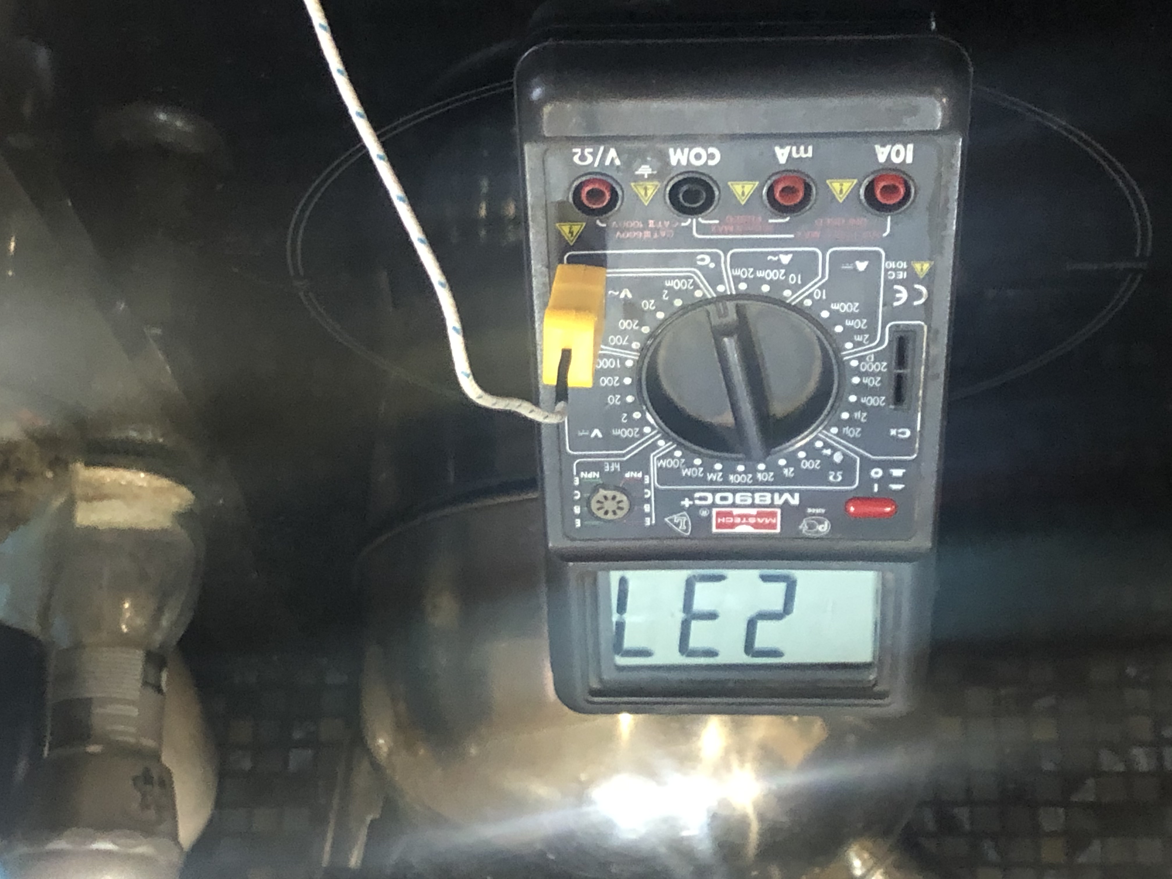

Вчера вечером и сегодня замутил большую прожарку хасвелов. Оказалось что мой мультиметр безбожно врёт, градусов на 70-80 в меньшую сторону. Как итог для первых пристрелочных печален.
Прижим банка от орешков заполненная болтиками.

Проц номер 1 - 4770К - Те же симптомы что и у mozg13, сначала были проблемы со стартом, потом перестал запускаться. Жарил 235 по мультиметру, в реальности были наверное все 300+. Повздувался текстолит, но проц начал посты крутить, до прожарки ребуты циклические без постов. Т.е. прожарка работает. Если бы не пережарил - ожил бы камень.
50491
50492
Проц номер 2 - 4160 - Умерла материнка по питанию, и забрала этот проц с собой. До прожарки было КЗ в ядре по питанию. Мать запускалась с ним и сразу отрубалась. После прожарки - та же реакция. Жарил по мультиметру 190-200, в реале опять же намного больше. Потемнел и повздувался текстолит.
Проц номер 3 - 4670 - Был отвал терможвачки или разгерметизация тепловых трубок кулера, проц грелся мгновенно до 100 градусов и троттлил. После скальпирования (приблуда от Rockit88, очень аккуратно скальпирует, этот первый умерший от скальпа, до него 25 процов успешно вскрылись) перестал вообще работать. Зависал на 10 посте. Это согласно списку UEFI пост кодов инициализация проца. Прогревал 160 градусов по мультиметру 15 минут, в реале получилось желаемые 220-230 градусов. Проц ОЖИЛ! Буду клеить крышку и тестить дальше.

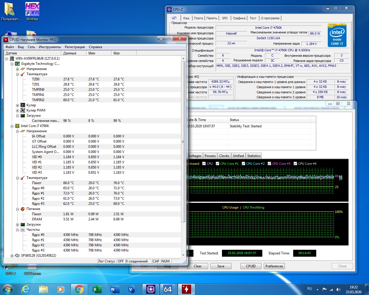

ok А скрин под макс. нагрузкой не выложите?
Регистрация: 20.12.2015
Откуда: Belarus
juk_777, да лЁгко, есть вопросы. Кулер слабый, троттлить будет. В плане электропитания, понятно, мах производительность. Линксом не балуюсь, нафиг не надо. Чем грузить и с какого софта скрины делать?
Да просто в AIDA64 stresstest - в смысле грузить Аидой, а скрин одновременно и в AIDA64 и в HWMonitor
Кстати и по показаниям сравнить интересно...
