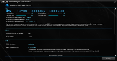

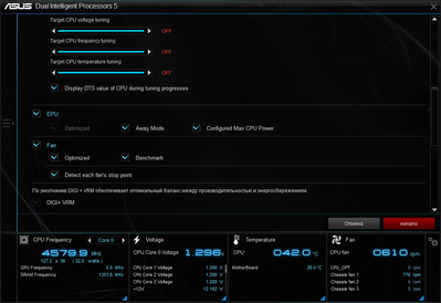

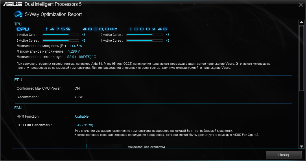

SAARussian писал(а):
LMka писал(а):
TyPuCToZ, 5300МГц, i5-4690k, Vcore=1.450V, VID=0.996V, Batch L423Bxxx, ЖМ под HS, Arctic Cooling Freezer i30, Gigabyte GA-Z97-HD3 bios F7B, Win 7 x64, SuperPi 32m
Вау интересно, а у меня получиться на z87c + cnps14x разогнаться так
На 4-х фазах питания не стоит.
Регистрация: 19.04.2014

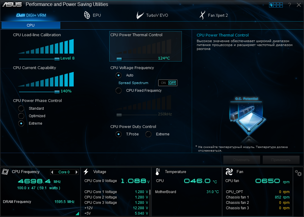

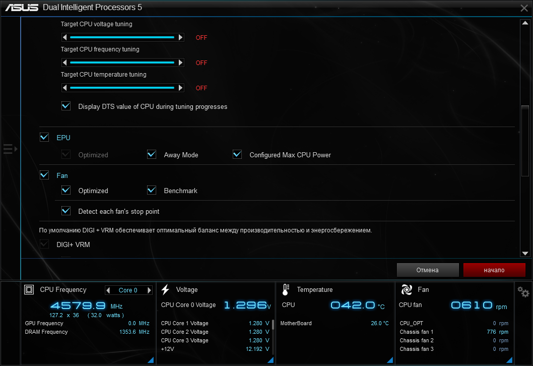

Ну Ai Suite на Ration Only Extreme до 4600 разогнал, хз нормально это
Image 201.png [ 413.77 КБ | Просмотров: 1078 ]
Image 202.png [ 404.16 КБ | Просмотров: 1078 ]
Image 203.png [ 400.21 КБ | Просмотров: 1078 ]
Регистрация: 26.11.2004
Откуда: Минск Беларусь
Фото: 29

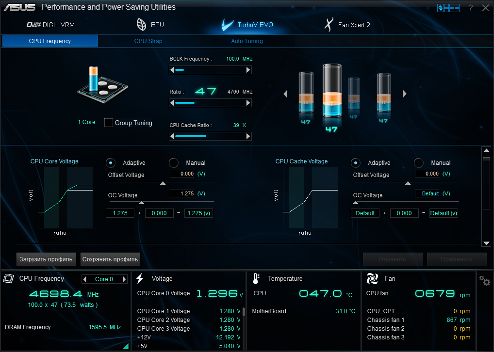

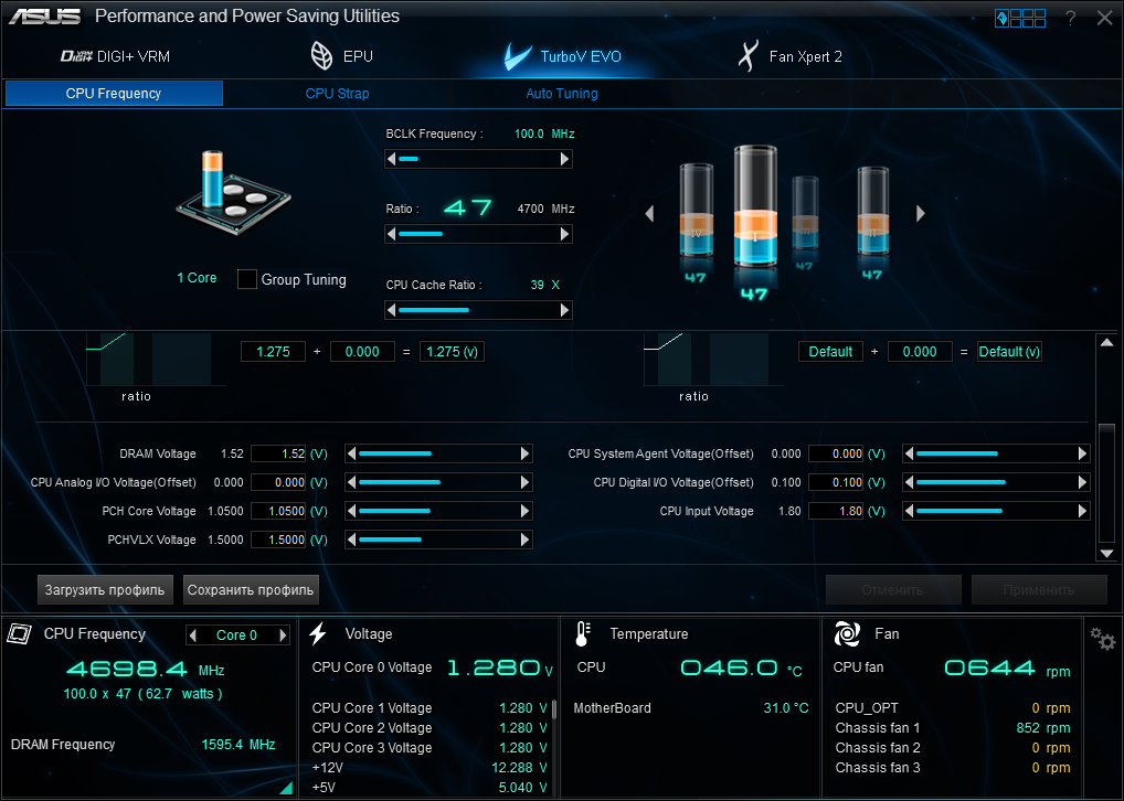

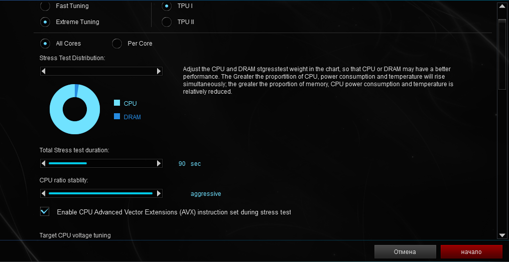

А AISUITE температуру фаз питания в нагрузке видит? Или так наобум?
Я хз, но не думаю что 4600 опасно для такой мамки
Добавлено спустя 22 минуты 58 секунд:
Только вольты, ваты и температуру cpu+mother

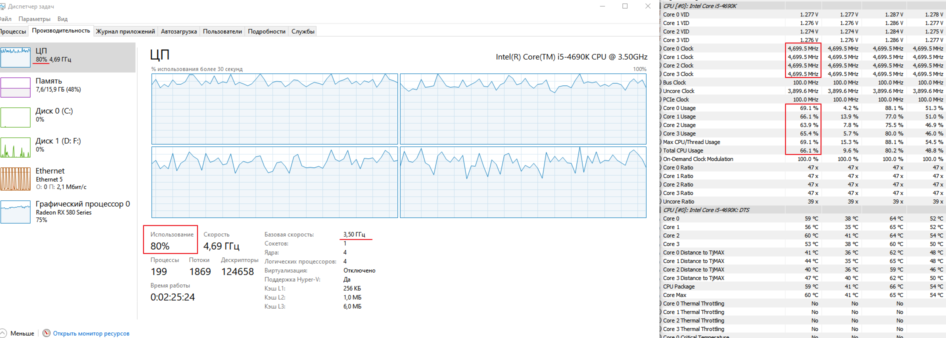

А кто нибудь знает как разгонять базовые частоты на haswell, а не турбобуст. А то диспетчер задач неверно нагрузку на проц мониторит, так как опирается только на базовую частоту, хоть и видит текущий разгон
SAARussian, простите, Вам шашечки или ехать? А если серьёзно, то люди оценивают состояние процессора не по диспетчеру задач. Я оцениваю комплексно по HWinfo, косвенно и субъективно по рёву кулеров, скорости выполнения часто выполняемых прикладных задач. А разгон идёт либо через шину, либо используя турбобуст. Другое дело, коэффициенты, насколько можно поднять. У меня 4980hq на LGA1150 молотит на х42, сбрасываясь на х8, мне достаточно, дешёвые мобо и кулер далее напрягаются. Кто-то говорил, что и х58 может потянуть. Здесь куча условий. Опять же, у меня в биосе включены явно, а не авто, все C-state. И вижу по HWinfo, что процессор немеряное время находится в С3 и С7. Энергосберегайка работает.
Вывод - оценивать работу процессора по диспетчеру задач - это не камильфо, так, быстренько глянуть. Цифры какие-то средние.
Мимо вопроса
SAARussian, так в правильно поставленном вопросе уже есть половина ответа. Что значит разогнать базовую частоту, и притом без турбобуста? Сами то поняли, что сказали?
