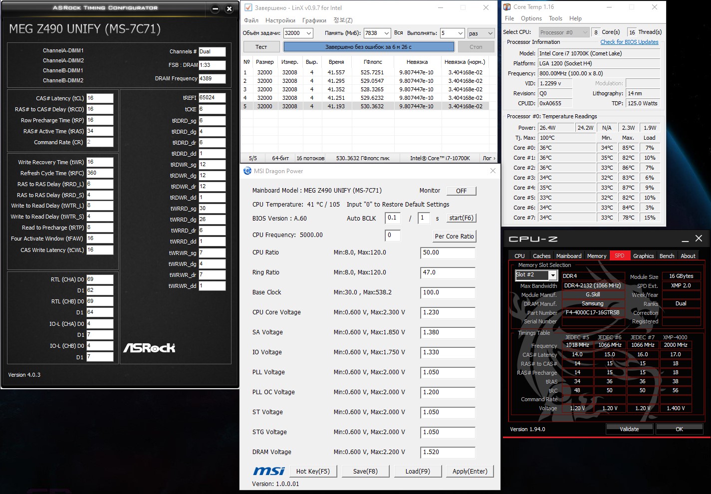

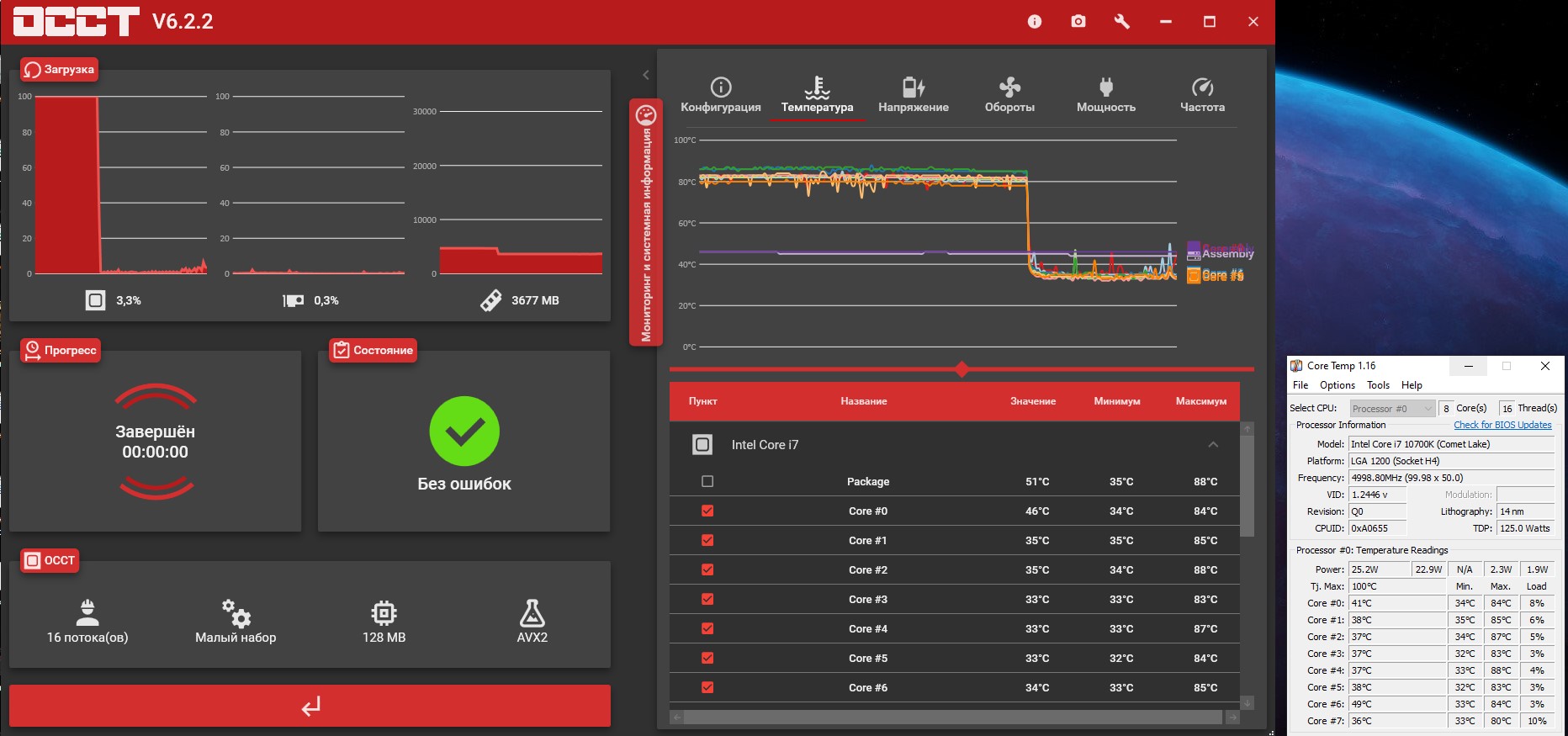

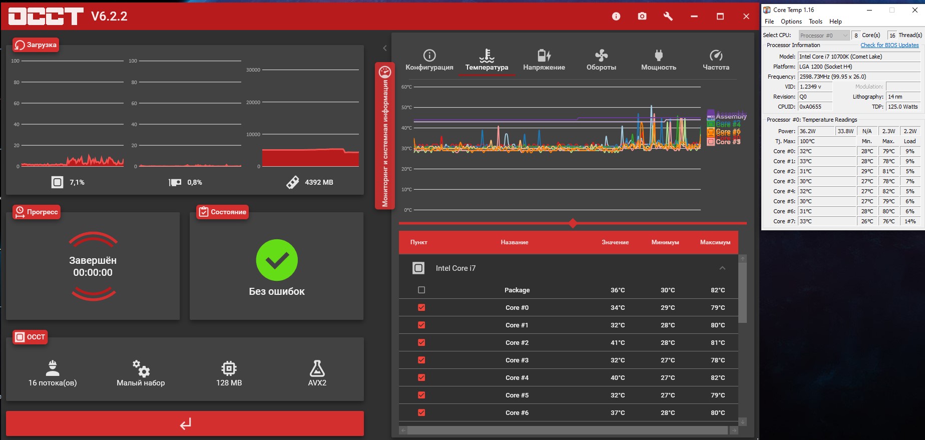

Хочу показать разницу по температурам между пастой РК3 и ЖМ из градусника.
Термопаста
ОССТ_Паста.jpg [ 234.7 КБ | Просмотров: 684 ]
ЖМ
ОССТ_ЖМ.jpg [ 238.36 КБ | Просмотров: 684 ]

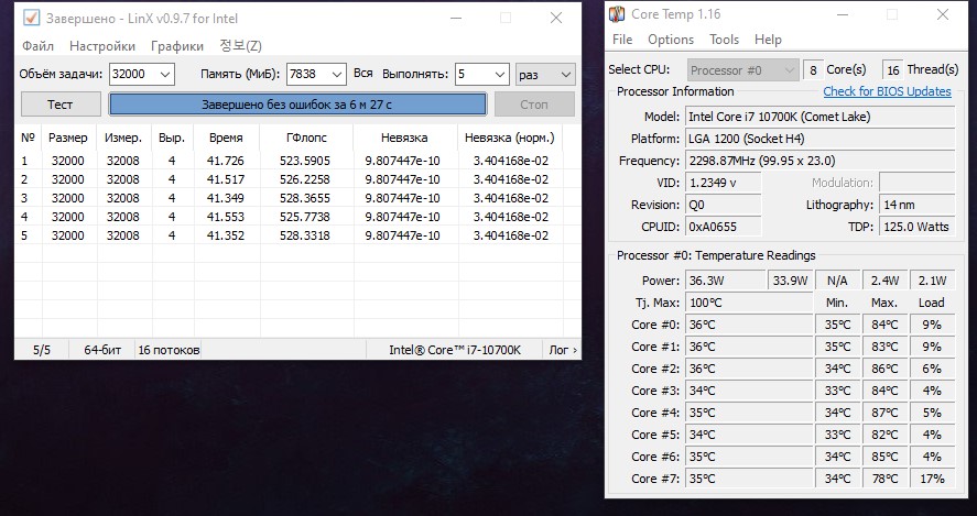

Прошел ЛинХ
LinX_4400_50_47.jpg [ 368.13 КБ | Просмотров: 684 ]

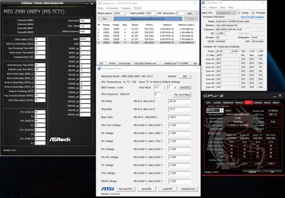

теперь по сути: После нанесения ЖМ на крышку процессора температура упала примерно по самому горячему ядру на 6-7 градусов, прилично я вам скажу! И мои догадки подтвердились, а именно: отбраковка 10700к не может быть во всем отборная (в исключительных случаях) поэтому зная что мой процессор работает на низких напряжениях но не проходит линХ даже на 5000 я задумался, почему так происходит?! вроде напряжение на 5000 всего 1,23 но линХ то не проходит! И едет 5200/4900 в играх спокойно но вот это же без тестов) В итоге понял что может влиять температура, так как на 5000 проц хавает 240W и просит еще. Вот именно поэтому задумался об охлаждении. Прочитал на форуме что в градусниках без ртути схожие ЖМ и рискнул перемазать отличную пасту РК3 на ЖМ из градусника, не ошибся! температура в ОСССТ упала примерно на 7 градусов (АВХ) а ЛинХ прошел без невязок, и теперь понимаю что эти невязки были отчасти изза повышенной температуры. Проходил после этого линХ не один раз и все невязки были одинаковые, Версия ЛинХ были тоже разные! Поэтому это дело не в программе, по крайней мере в моем случае!
Итог5000_4400.jpg [ 124.31 КБ | Просмотров: 1791 ]
