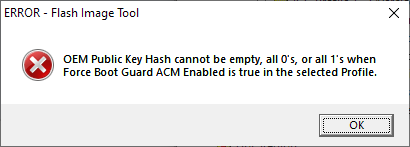

DeathBringer открыть в FIT файл BIOS, поменять значение, собрать файл нажав F5 и прошить, больше ничего не нужно?
при сохранении в FIT выдаёт ошибку
Безымянный.png [ 5.94 КБ | Просмотров: 718 ]
Регистрация: 07.08.2003
Попробуйте исправить так - Модификация UEFI BIOS. Софт для работы. #16526078
Вместо 00 00 00 00 00 00 FF 07 01 00 FF 04 FF 7F 00 00 нужно сделать 00 00 00 00 00 05 FF 07 01 00 FF 04 FF 7F 00 00.

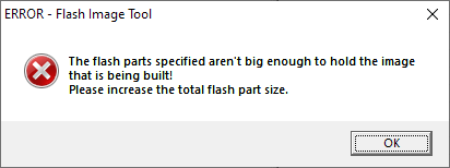

DeathBringer Начинает собираться файл, но теперь другая ошибка
Безымянный.png [ 6.43 КБ | Просмотров: 668 ]
Jimigi
Поставьте
ME Region -> Configuration -> Boot Guard -> Boot Guard Profile Configuration -> Boot Guard Profile 0 - No_FVME
