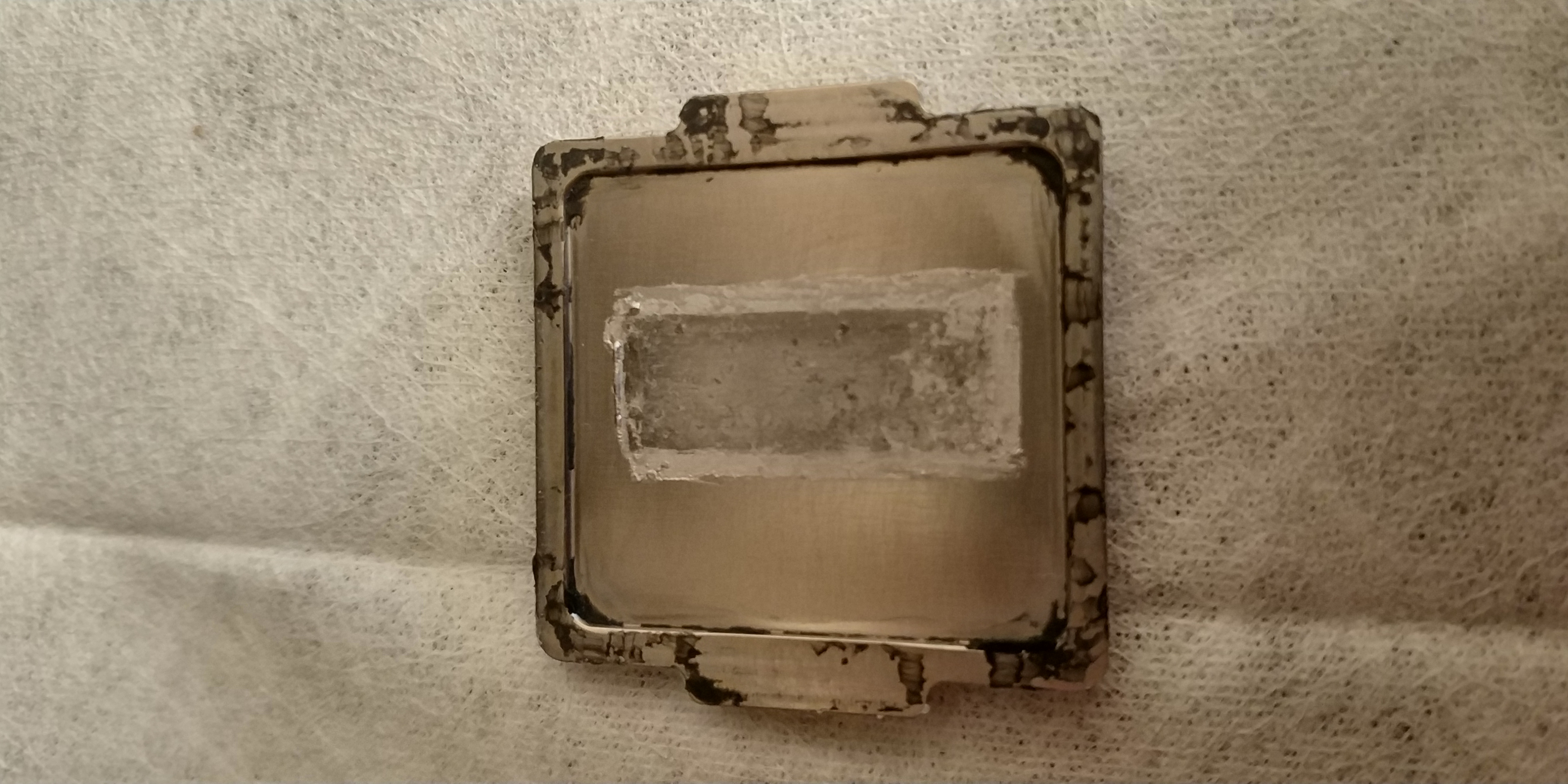

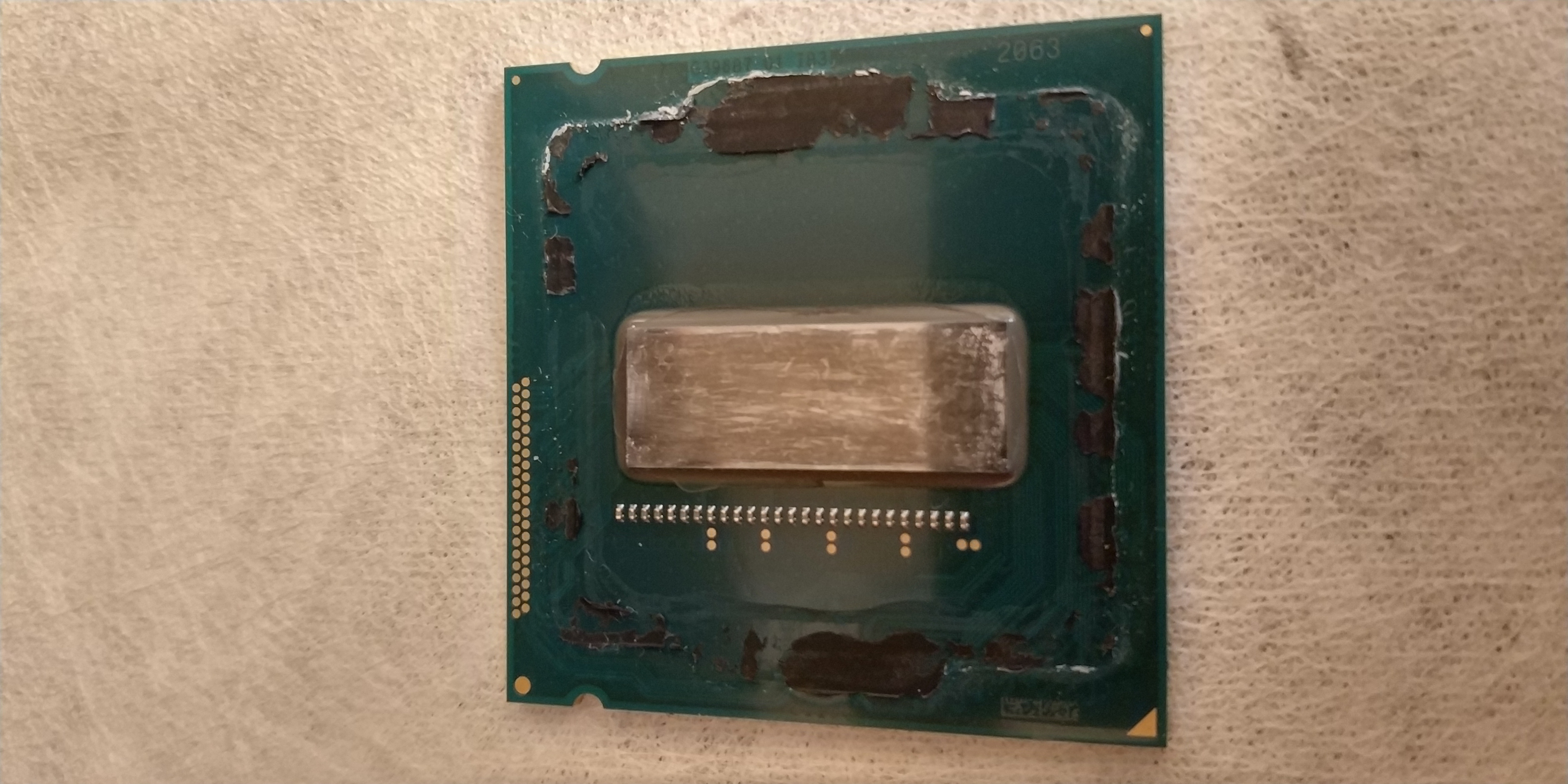

Снял крышку с 4770К своего.
На чипе ЖМ совсем испарился,на крышке прикипел.
Состояние совсем не жидкое :D
Перескальпировал и температуры в простое 33-35с.
Совсем другое дело :dance:

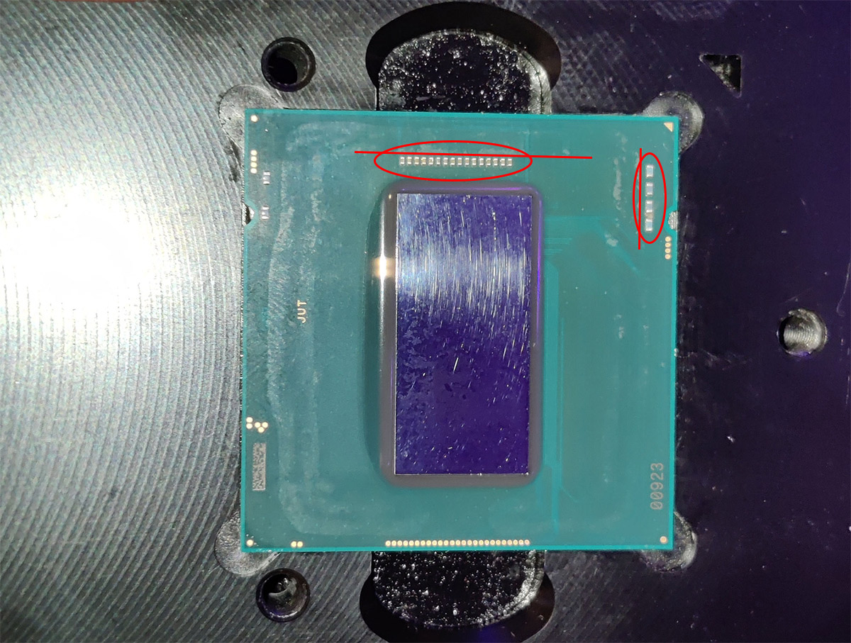

Sabius
пока только это, правильно выбрать направление сдвига...
