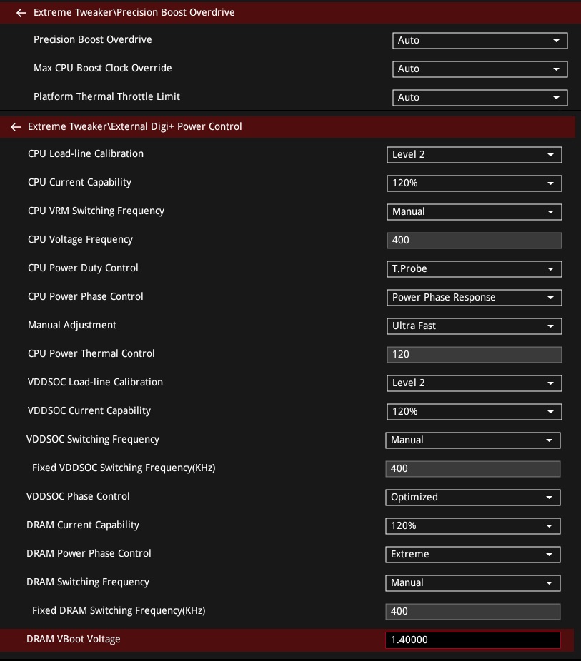

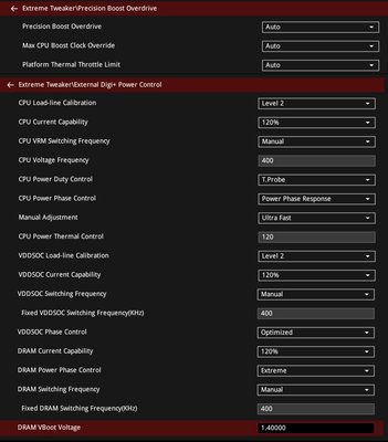

Товарищи по железу, нужна ваша помощь. Сидел 5 лет на FX и знаю, что такое разгон. Собственноручно во всем разбирался, эксперементировал как того позволяли условия, поменял несколько мат. плат, но пришла пора менять платформу.
CH Extreme VI и 2700х.
Macho 140
Амд основательно поменяли архитектуру и вместе с этим поменялась методика разгона, как и результативность. Я относительно немного почитал, там да сям, что-то попробовал, но хочу уже довести до идеала и не трогать.
Для себя выяснил, что предпочитаю энергоэффективность в тех местах, когда для роста в 1-2% требуется повышения напряжения на 10-20%.
Проц. "разогнан" PE 1lvl, но толку мало на самом деле, вольтаж он для себя подбирает очень высокий и температуры просто скачут и доходят порой до 80cpu и 70tdie в самых нетребовательных местах.
Чтобы FX разогрелся нужна была хотя бы минута непрерывной работы, а этот с 50 до 70 подскакивает за пару секунд просто из-за того, что нагрузка на проц скаканула на короткий период.
Настроек валом на этой мат. плате, на фото только основное. Помогите люди добрые, как мне понизить напряжение, которое он динамически меняет и не лишиться его авторазгона некоторых ядер до предельных частот?
на скрине видно же cpu core voltage у тебя в авто стоит,попробуй через минус оффсет сделать,например -0,03v

Регистрация: 19.01.2017
Не поможет, меня тоже достали скачки, оффсет по вольтажу стоял и стоит -1.25
Все равно напруга скакала при тб, отключил тб, скачки пропали...
Но ему не хочется тб офать, так что, как вариант, разгон с фиксом напруги
Регистрация: 30.04.2013
я так делал оно лишь до 1,4v повышало вроде,но тк я не пользуюсь бустом потому пофиг
Remarc у меня напруга при тб скакала до 1.45-1.50
А с этим, и температура примерно на ~10*
Скачки пропали только после отключения тб или фиксации напруги
Кстати, если в разгоне напругу выставить через оффсет, тоже скачет, не так дико конечно, но есть
Регистрация: 08.08.2008
Фото: 3
ТБ вообще как-то на температуру завязан. Как ярый любитель буста из коробки, выставил в БИОСе ручную температуру 75 - проц стал буститься сам до 3.9 (вместо 3.8) в Линксе и 4.0 под тестом АИДАы. При этом температуры выросли на 1-2С до ~72 и нету там 75.
Чёт сложно разгонять стало, из коробки само работает лучше, только за питальником следи.

Регистрация: 24.06.2019
лучше все ядра до 4000-4100, чем два по 4300. небудет таких скачков напряжения и температуры
