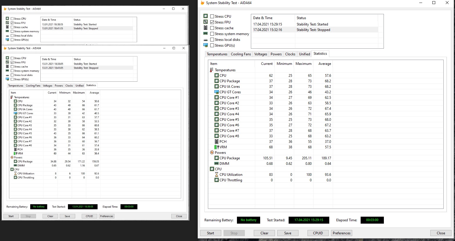

Регистрация: 16.12.2011
Откуда: Благовещенск
Фото: 30
ИМХО конечно, но это уже дрочерство на пару градусов. Если стоит задача скинуть температуру, то уже проще и эффективнее кардинально менять подход охлаждения (с воздуха на воду). А вот эти полировки при лунном свете - это уже фетиш.
За разумные мегагерцы.
Регистрация: 20.04.2017
скальп и охлаждение - это две самостоятельные параллельные задачи
полировка кристалла, выравнивание крышки, уменьшение толщины крышки, работа над более плотным и равномерным прилеганием - это всё делает в угоду уменьшения разброса разницы температур между ядрами
к тому же снижение слоя кремния и толщины крышки позволяет отыгрывать напряжение! при таком же охладе до и после манипуляций
https://telegram.me/xyligano
Скальп способствует лучшему охлаждению, так что одно истекает из другого.
Или скальпируем и ставим нормальную воду. Получаем намного более низкие температуры или большие чистоты.
это полуправда
охлаждение - это снятие тепла с крышки процессора
и оно зависит от особенностей выбранной системы охлаждения
скальпирование способствует более быстрому и равномерному переносу тепла с кристалла на крышку
безусловно оно способствует охлаждению, но делает это гораздо сильнее чем влияет выбранная СО
потому как устраняет бутылочное горлышко - термоинтерфейс, в который всё и упирается
Фото: 30
For all так, давайте с начала. Я за то, чтобы скальпировать и сажать на воду. Я ЗА ШЛИФОВКУ И ВЫРАВНИВАНИЕ плоскости кулеров и крышек ЦП (верхнюю часть). Выровнять крышку водоблока сложно. Проводил эксперимент на EK Supremacy acetal. Выводишь плоскость на открученной крышке - картина шикарная (до шлифовки был бублик - в центре и по краям яма). Прикручиваешь обратно - крышку выгибает (ну и шляпки винтов торчат выше уровня крышки, сложно снять отпечаток).
Я не вижу смысла, в шлифовке ВНУТРЕННЕЙ стороны теплораспределительной крышки и кристалла. Шлифовать кристалл и внутреннюю часть крышки не удобно, поэтому есть очень большой риск завалить плоскость кристалла (на моём QQLS я 2-3 сотки намерял, фото в личном профиле) или вырыть яму в крышке.
Отсюда я прихожу к выводу - скальпирование и переход на СЖО позволит отыграть львиную долю температур. Из-за меньших температур можно поднять разгон.
Crystall писал(а):
Это ты о чём?
Очепятка. Частоту поднять.
