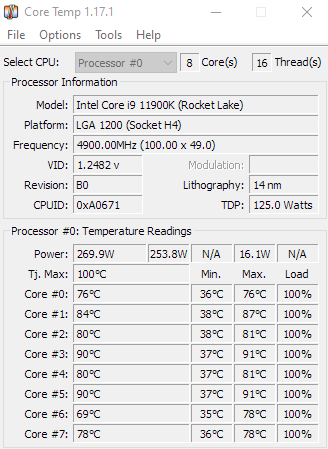

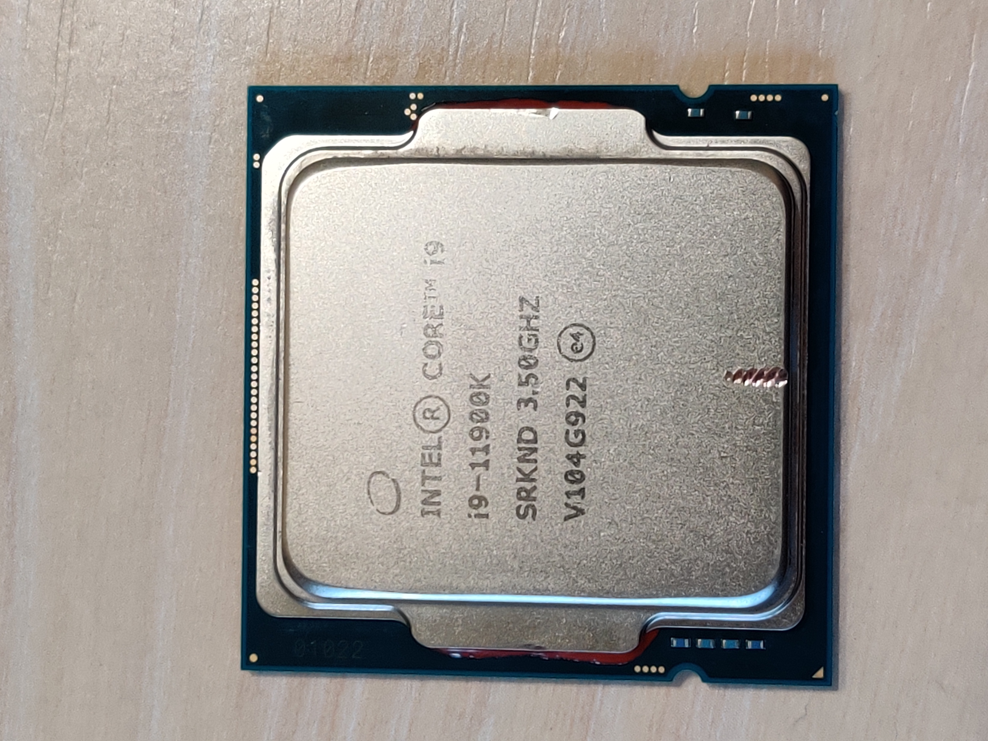

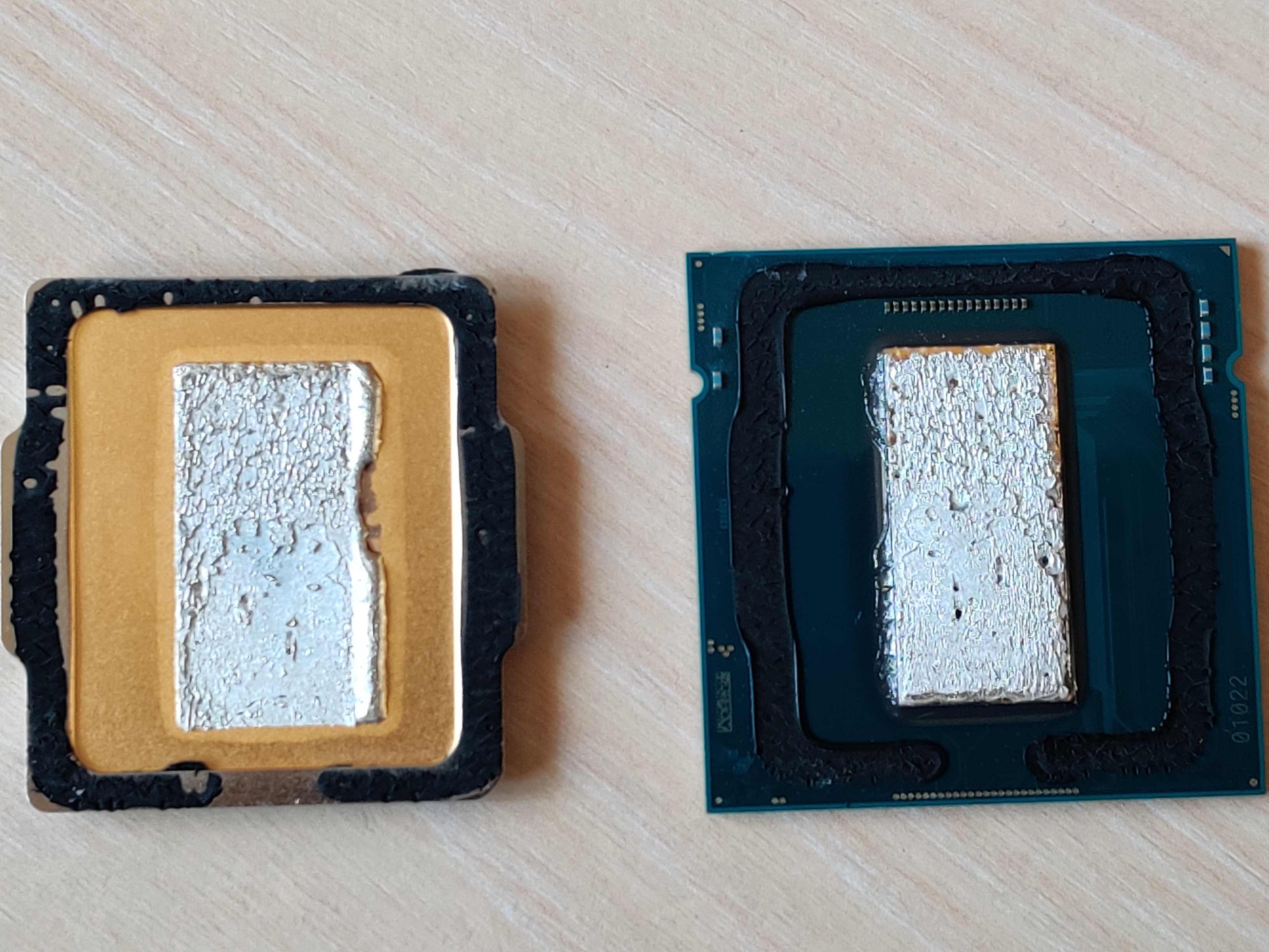

В скальпировании 11900К есть 2 метода, без прогрева и с прогревом до 170 градусов, в первом случае припой тупо ломается во втором случае он жидкий и ломаться там нечему. Я скальпировал по первому варианту, хотя и грел крышку потомучто очень туго шло.
IMG_20210519_195116.jpg [ 1.75 МБ | Просмотров: 2141 ]
Наглядно видно как припой просто сломался
IMG_20210519_211132.jpg [ 1.86 МБ | Просмотров: 2141 ]
Китайский скальпатор собака закоцал мне крышку :lol:
Снимок экрана (148).png [ 19.68 КБ | Просмотров: 2141 ]
Толком скальпирование особо не сбивает температуру, но зато такой дичи больше нет, где разбег был до 13-15 градусов
