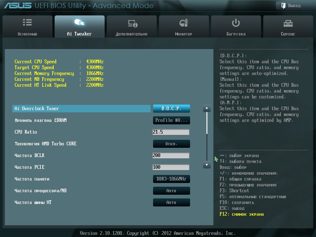

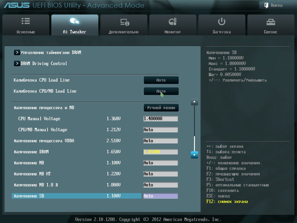

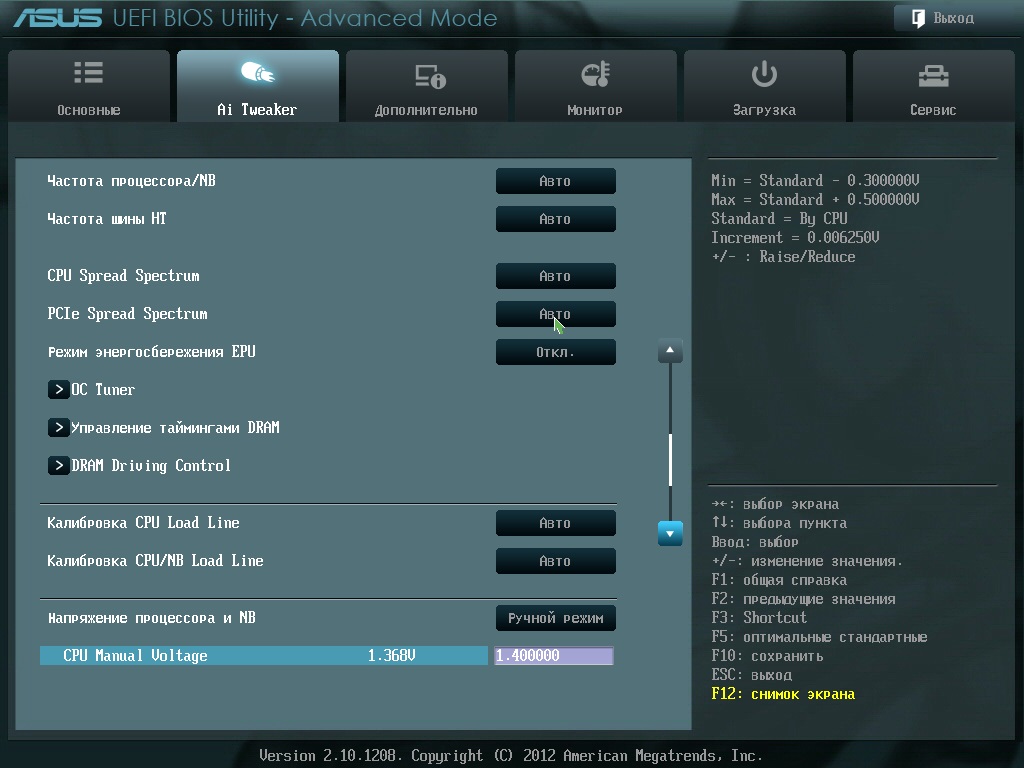

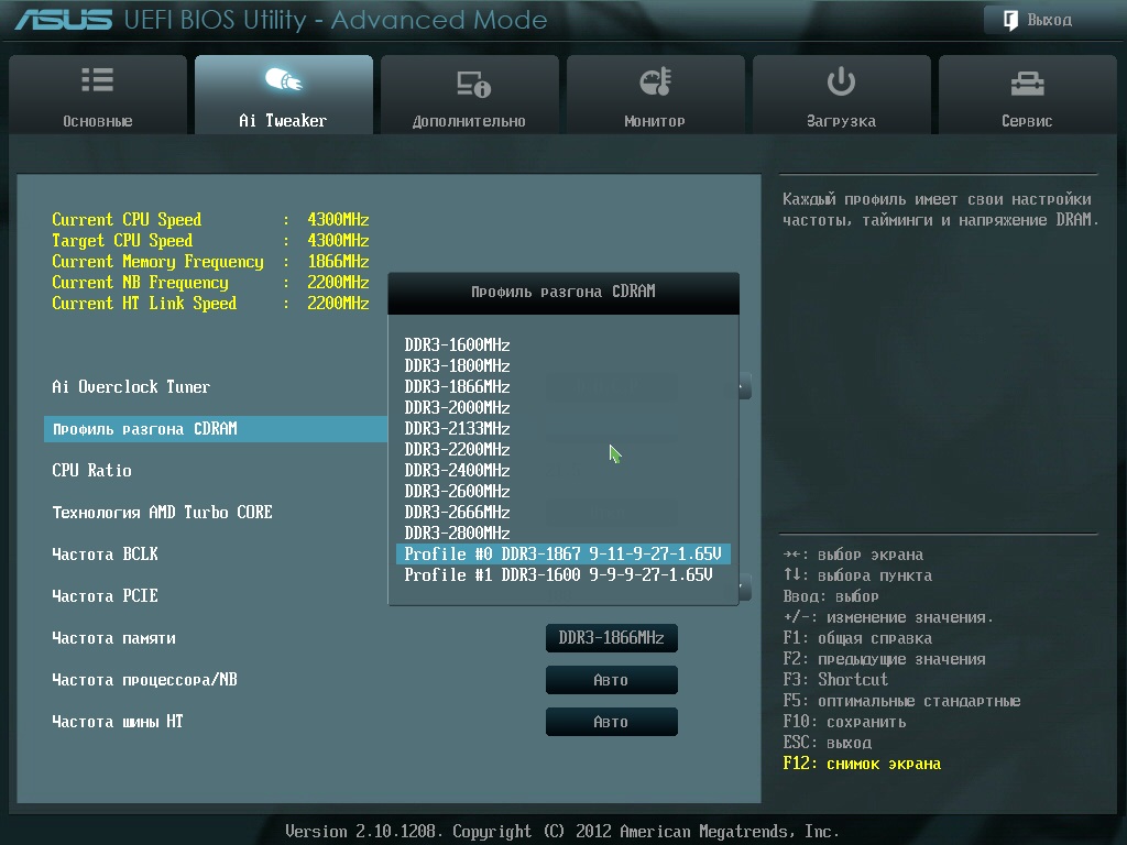

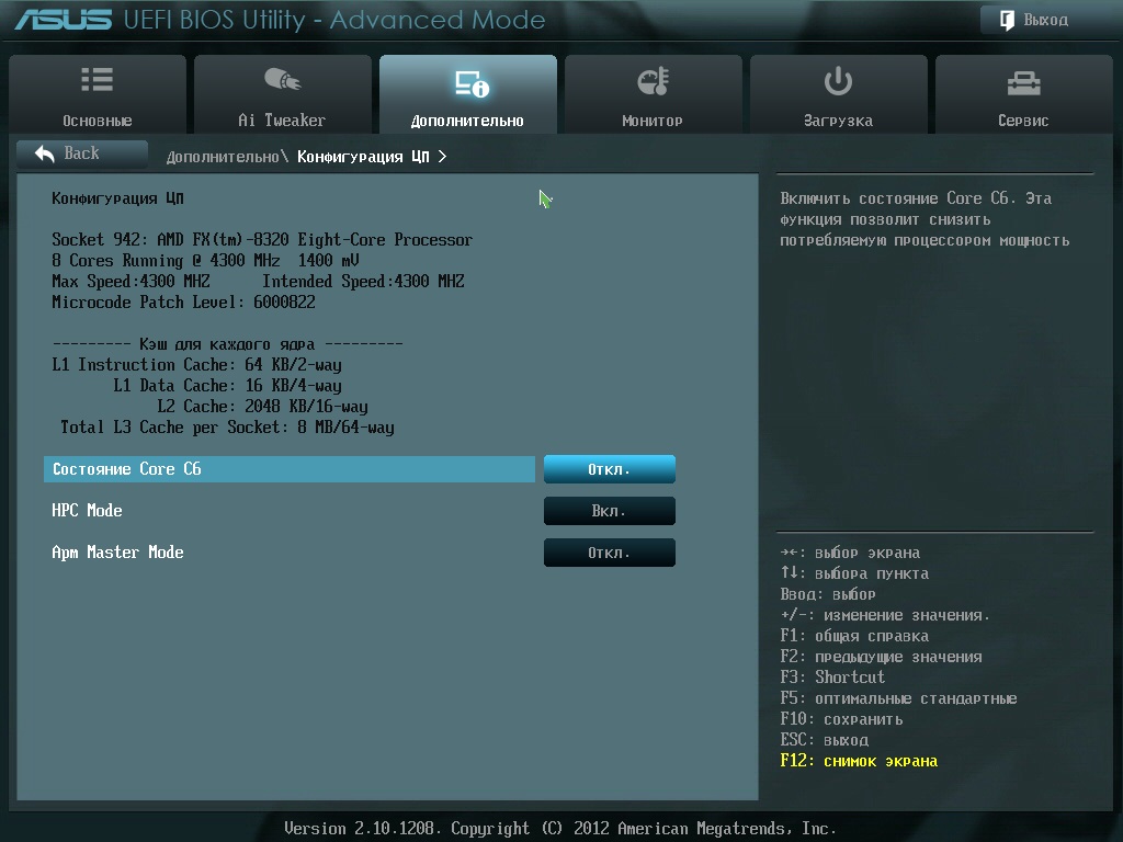

всех с новым годом товарищи!
снова обращаюсь за советом)
видел тесты - люди добиваются стабильности на 4500! при таком цп и пм! той же ревизии мать
я возможно что то не понимаю, прошу дать комментарии. скрины с текущей конфы (вчера на рабочем столе на пустом месте словил синий экран)
может все таки еще чт ото можно подкрутить для стабильности? ниже не хочется опускать частоту

foxjs
DRAM, там надо ещё поменять настройки!!! и учтите что МП сама ещё повысит напругу на проц

Регистрация: 30.07.2014
M_E_L управление таймингами драм? это разве не память , я не путаю? если да, то есть же профиль готовый для памяти что бы она запускалась на 1866.
Добавлено спустя 2 минуты 11 секунд:
M_E_L напряжение, насколько я понял из форума, до 4500 нет смысла поднимать разве нет?
AMD FX-8320, Asus M5A97 R2.0, Kingston HyperX KHX1866C9D3/4GX 4GBx2, AMD Radeon R9 290, KINGSTON SV300S37A60G, ST1000DM003-1CH162, ATAPI iHAS122

foxjs
посмотри у цитруса в галерее настройки, там "разгон 8300" все настройки есть!
на моём для такой частоты хватает 1,35 по биосу, но в реале ллц МП повышает сама до 1,4 так что ищите напругу сами под свой проц!

foxjs
:-) там по питанию ставь на 130% и всё остальное как там, а напругу и частоту уже подбирай под свой проц!!!
а у него там частота шины ht 2600 а у меня максимум выбор 2400 - так и ставить?

Регистрация: 06.12.2012
foxjs
Отключите CPU Spread Spectrum и PCIe Spread Spectrum и подкрутите LLC - Сверхвысокий и 130%

Регистрация: 16.04.2013
foxjs Ставьте частоту 4500, напряжение 1.4, включите LLC, и по необходимости добавляйте/убавляйте напряжение.

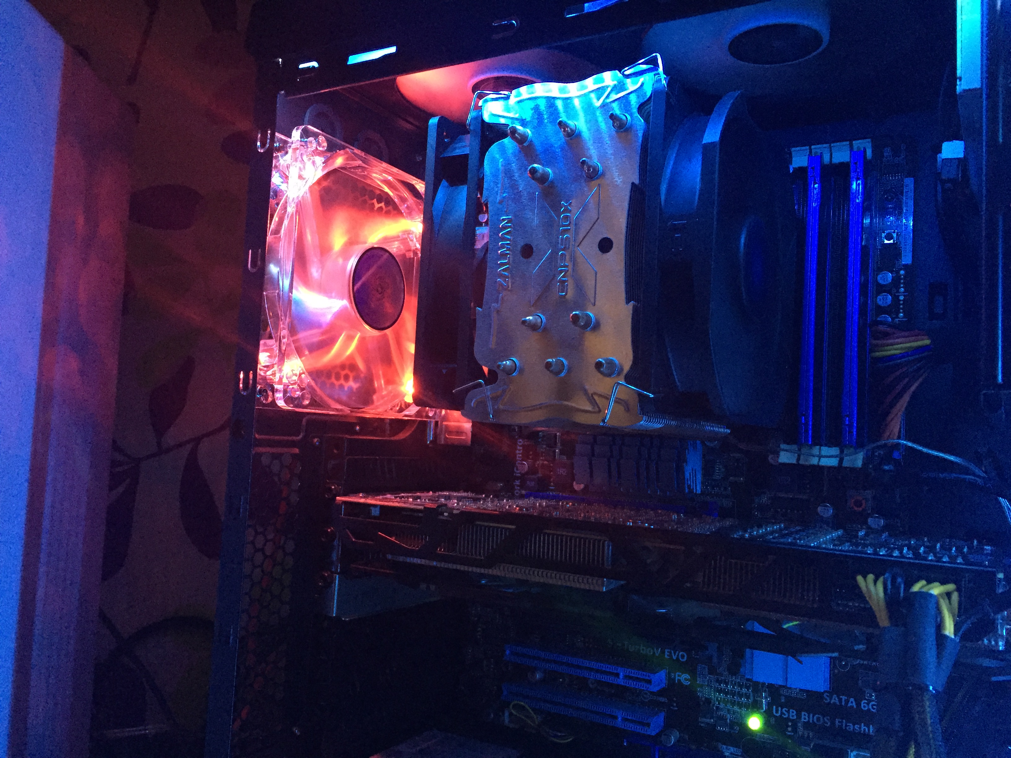

ребята, охлаждения хватит?) повторю вопрос - необходимо ли будет доп обдувание платы? просто мне некуда пихнуть тут вентилятор.. и так все забито железом...
и еще раз пожалуйста подробнее - какое напряжение надо при 4500 выставить?
Добавлено спустя 44 секунды:
по напряжению увидел, спасибо
