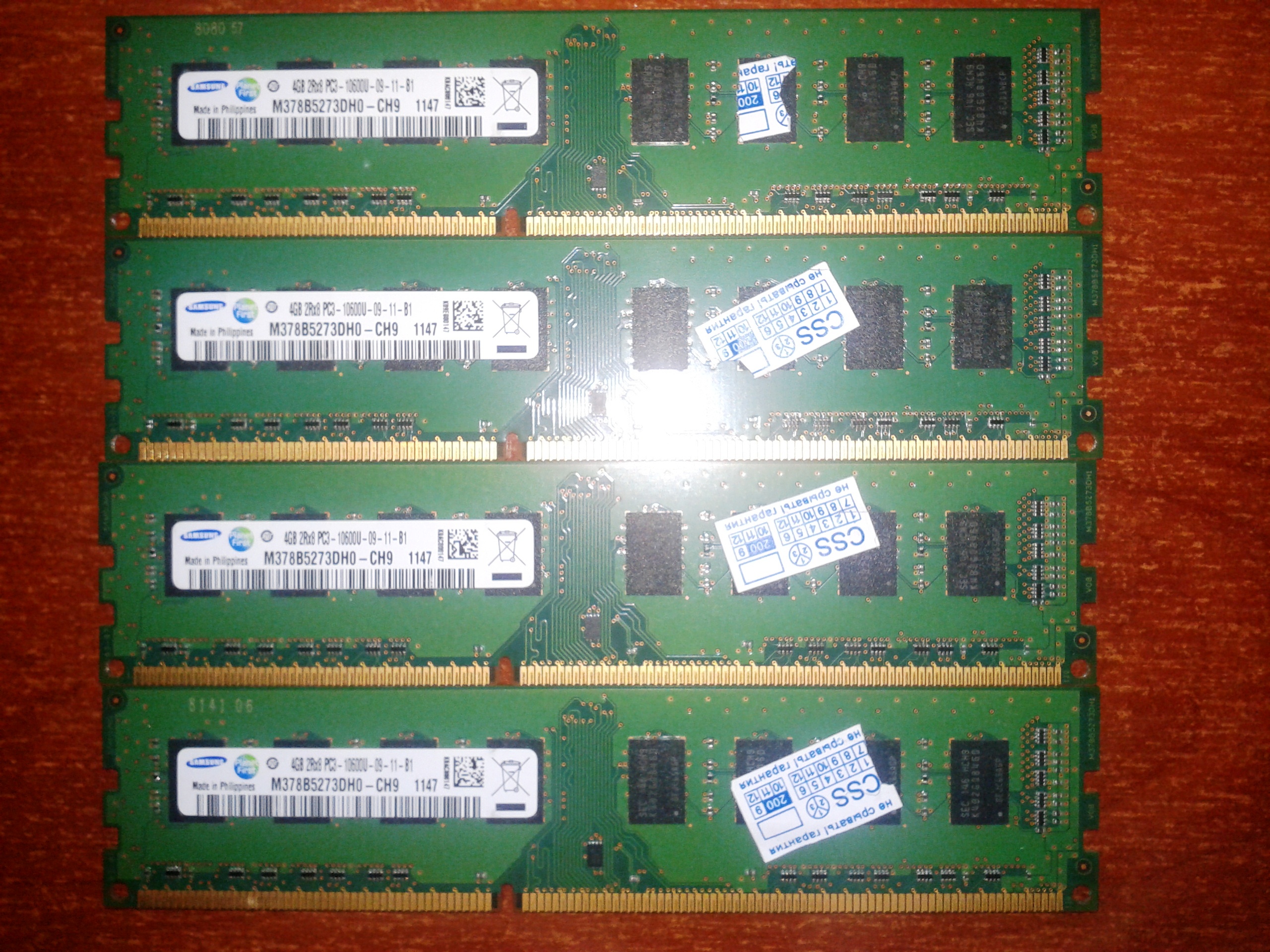

philz2
А нынешние две плашки тоже самсунг? У меня 4х4 на чипах DH0-CH9 (сток 1333), без проблем работают на 2400 с 10-11-11-28 с 1,65V, либо на 2200 с теми-же таймингами но вольтажем 1,5V. Их на барахолках просто навалом за сущие копейки.
Вот и интересная ветка по разгону чипов DDR3 всех мастей. Там и макс достигнутые частоты и рекомендуемые тайминги.
http://www.xtremesystems.org/forums/sho ... -IC-thread
Судя по этой ветке, 2х8 DB0-CK0 что ты присмотрел так себе в плане разгона, но 2133~2200 должны осилить.
4Gbit revision D (K4B4G0846D)
OEM codes: M378B5173DB0 for 4GB modules, M378B1G73DB0 for 8GB modules
How does it overclock:
CL: Near linear scaling from voltage (i.e. 1000 10-x-x at 1.50V, 1100 10-x-x at 1.65V and so on).
tRCD and tRP: Do not scale from voltage or temperature at all. tRCD is best ran at ~2 values above CL, tRP is best ran same value as CL.
The modules that I had would not run 24/7 stable much past 1100 11-12-11 under 1.65V.
На фото ниже мои старенькие плашки. гонятся только в путь 8-)
DH0-CH9.jpg [ 1.51 МБ | Просмотров: 1044 ]
Нет, Крушал на чипах Микрон, гонятся до 2200, но тайминги только 11-11-11, буду продавать эту память, потому что на моей матери 4 модуля не заведутся на на такой частоте, вернее даже мать не стартует с 4-мя модулями.
Добавлено спустя 1 минуту 58 секунд:
Другие нашел дешевле. M378B1G73BH0-CK0
эти вроде повеселее будут :ok:
