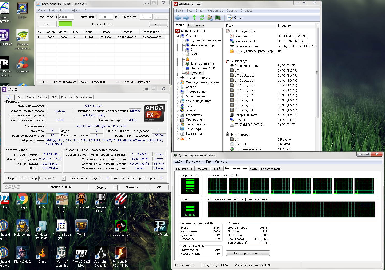

После чистки ПК , прогнал линксом систему и офигел температура упала на 20 градусов , но это не реал , думаю залип датчик , возможно ли это?

думаю залип датчик
не реально, он же не один!! А температуры супер!!!

Так почему все датчики показывают одинаково 47 градусов ?
потому что это один датчик, показывающий "типа 8 значений". ИМХО

немного подросла температура , но мало как-то ) знаю , что линкс 0.6.4 , но при этом же линксе была температура выше :lol:
