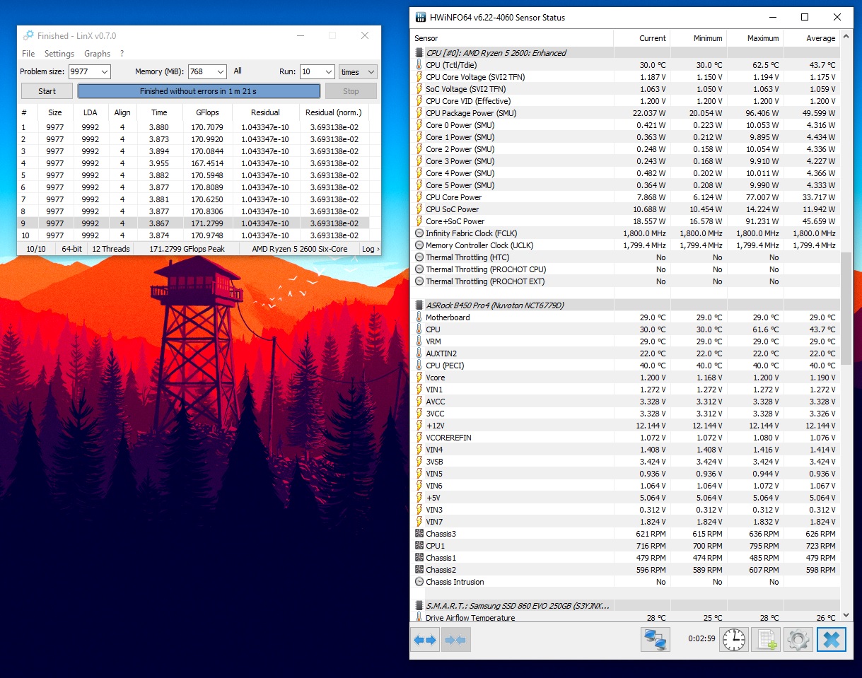

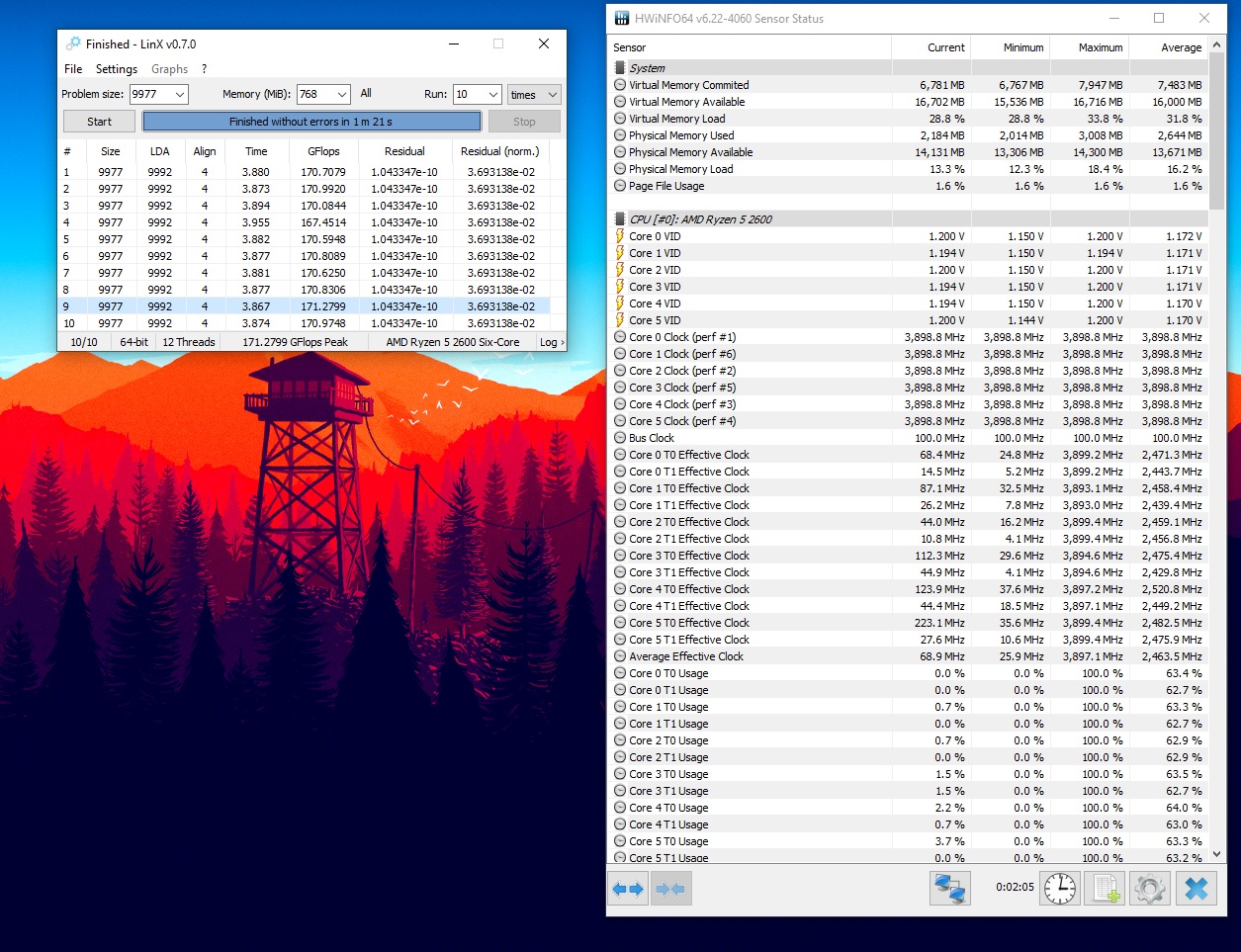

Ruzya, вдохновил ты меня на эксперименты) До этого был фикс на 1.3 в БИОС @4000MHz
Теперь так
1.jpg [ 462.61 КБ | Просмотров: 763 ]
2.jpg [ 422.58 КБ | Просмотров: 763 ]
"The owls are not what they seem"
ASRock B450 Pro4 / R5 2600 @3.9GHz 1.2V / Micron Rev.E @3600MHz 14-14-18-32 1.42V / RX 584 / RM650x

Только вот прогони линкс с большим объемом хотя бы 30 минут, у меня на твоем вольтаже тест длился около 20 минут и потом потух экран.
Ryzen 5 2600 (3.9 Ггц, 1.250 В)
Asus TUF B450-Pro Gaming
HyperX Predator(M-die)8х2 (3200 МГц, 14-16-16-36-1Т, 1.380 В)
Gigabyte GTX 1660 Ti Gaming OC
Регистрация: 23.01.2015
Ruzya, а зачем? Буду так юзать. Я за компом больше серфлю, редко играю. Ну и в Рипере часто зависаю. Если все будет норм, то зачем мне эти стресс тесты безумные.
