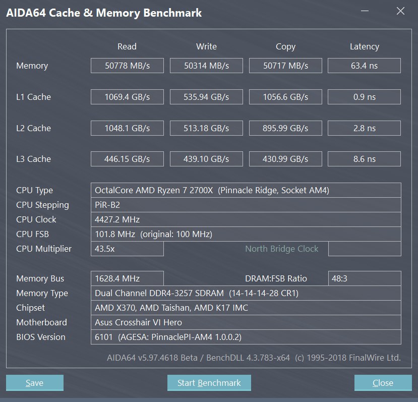

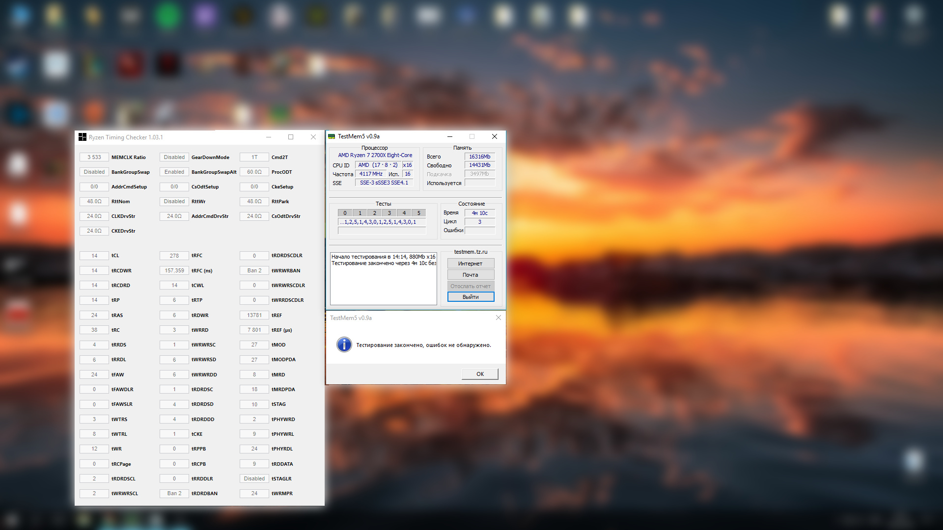

После нового Биоса (4011) проц смог заработать на 4125 (выше пока не пробовал) при напряжении 1.35, а прежде было 1.41 при 1.4 - доволен :dance:
Cмог ужать тайминги при 3533 и при меньшем soc - 1.087. Прошу поменять значения в таблице.
тык
туц.jpg [ 444.73 КБ | Просмотров: 2145 ]

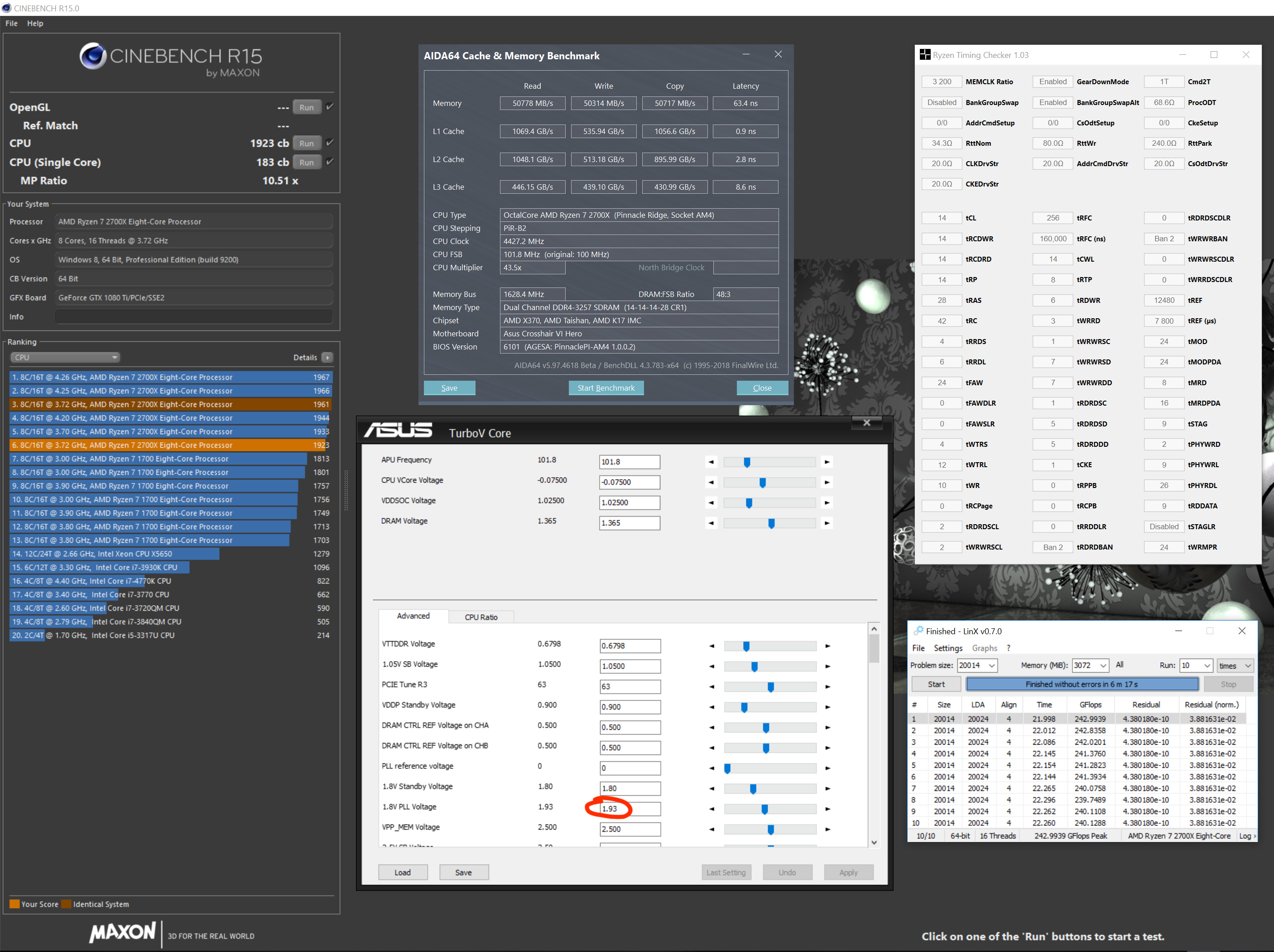

Разгон 2700Х через PBO. Отчет часть 1.
Пока так, 4150-4175 на все ядра в линксах, на одно ядро 4427мгц. И все это добро вкладывается в 160вт пакет.
Нашел интересные особенности:
1) новое поколение очень чувствительно к вольтажу PLL, недостаток его вешает наглухо систему (даже если стоит BCLK 100.0 навалить рекомендуется у тех у кого есть проблемы со стабильностью) . Данную особенность я нашел в файлах биоса, ASUS до 2,1 начинает накидывать когда разгон проца переваливает за 4100 мгц
2) план питания "высокая производительность" спасает полностью от зависонов в простое, это уже подтвержденный баг, майкрософт как всегда чешет репу, ну а пользователи используют эту самодельную "заплатку"
3) ощущение что разгон через шину требует меньший вольтаж CPU чем через множитель
картинка 1

1usmus писал(а):
Разгон 2700Х
242 гфлопс, впечатляет, у меня 193 :D
Так проблема не на стороне MS, а либо в биосах, либо в микрокоде.
У фикуса, ЕМНИП, pll вообще от 2.5 питался

ivanvatnikov
она есть только AIDA, по крайней мере у меня
Intra
если ты версии линкса не путаешь, то действительно такая разница
devl547
я находил инфу на OCN что виновник майкрософт...все равно кто виноват но проблема есть...
а дефолт был тоже 1,8 ?
Twitter -> @1usmus
