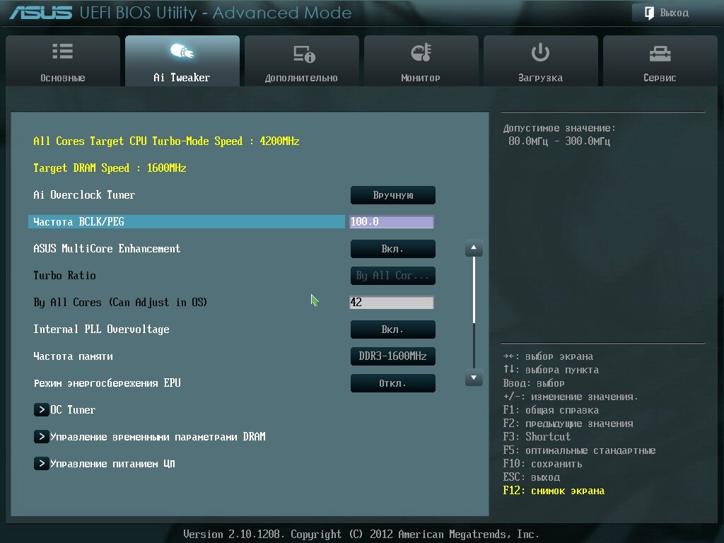

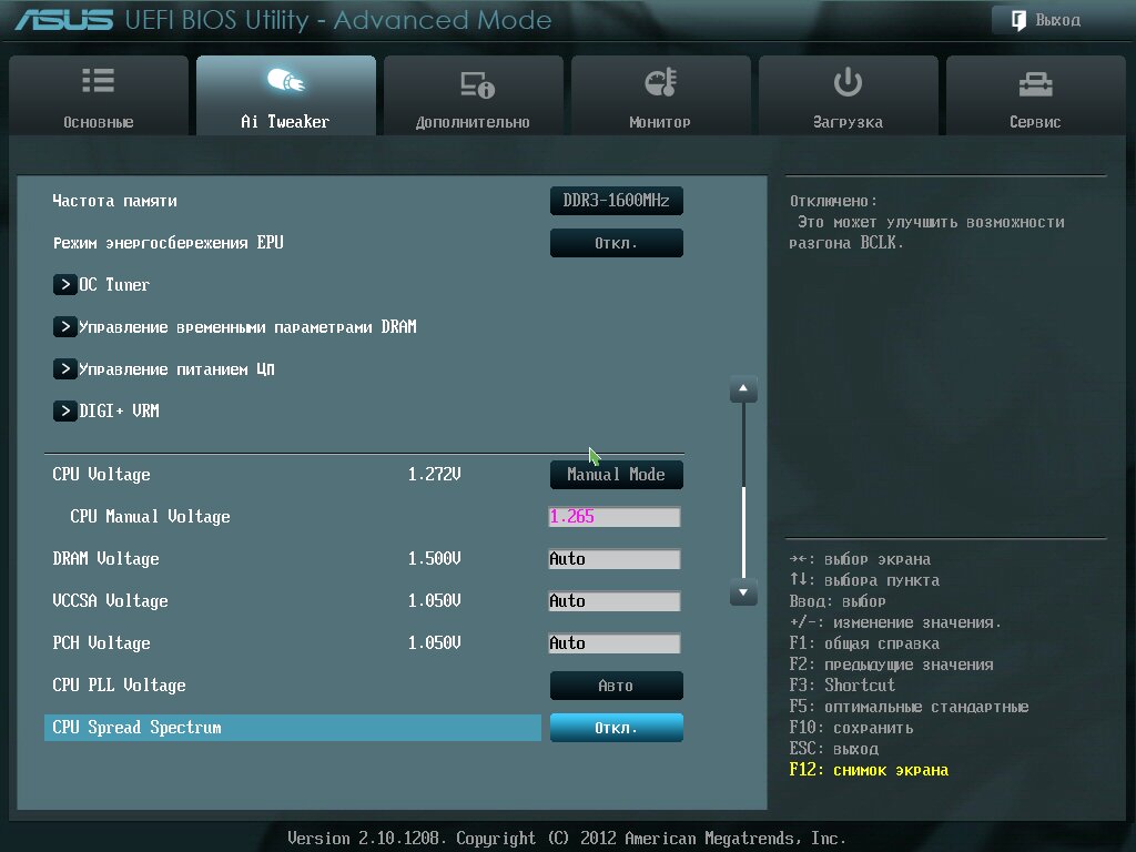

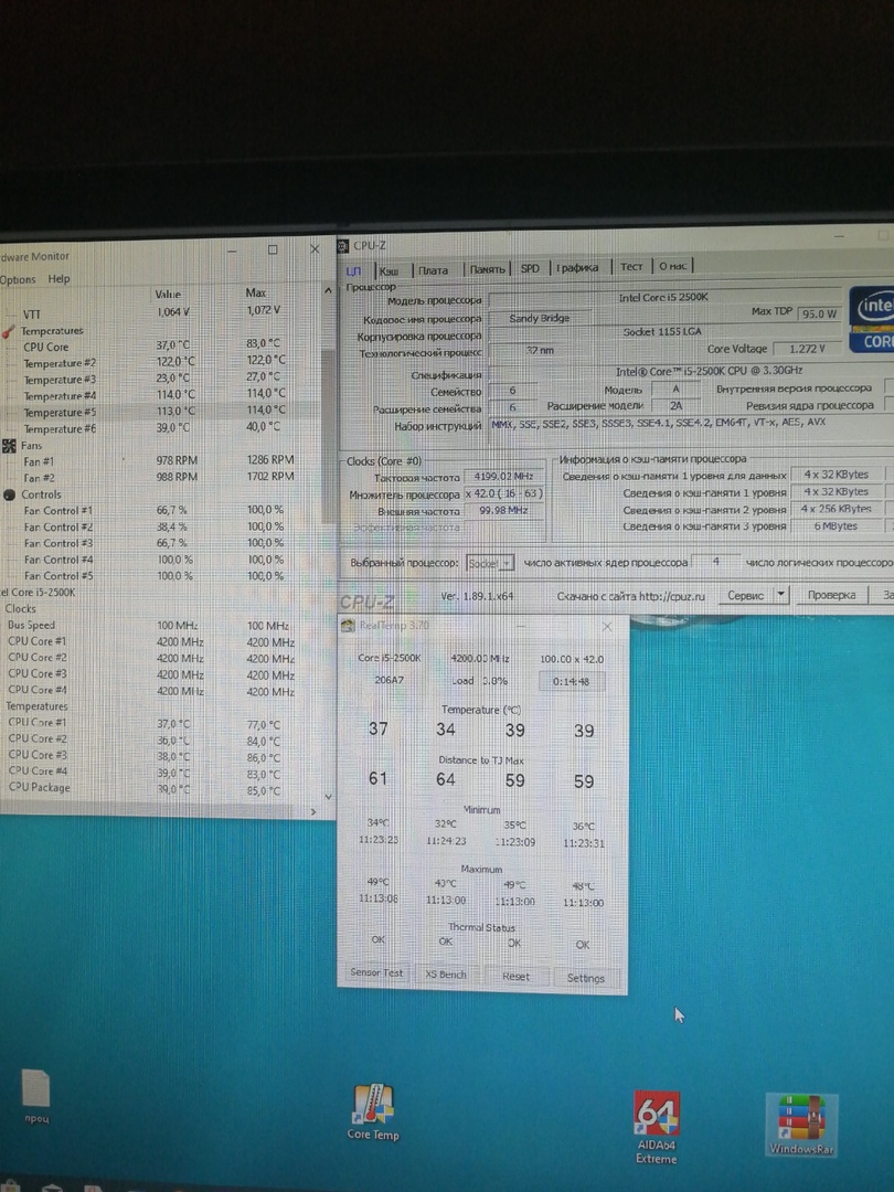

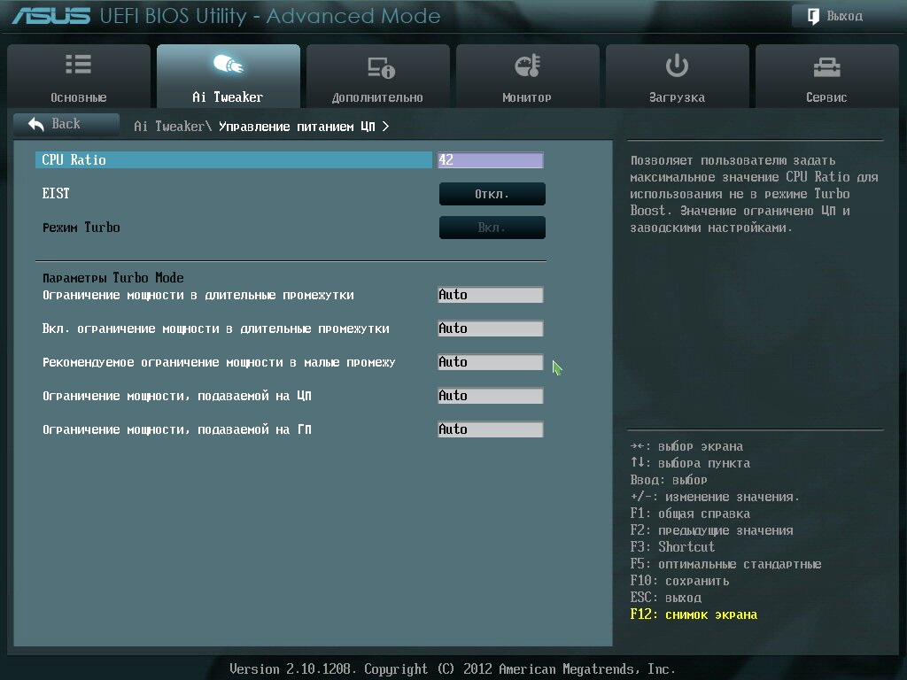

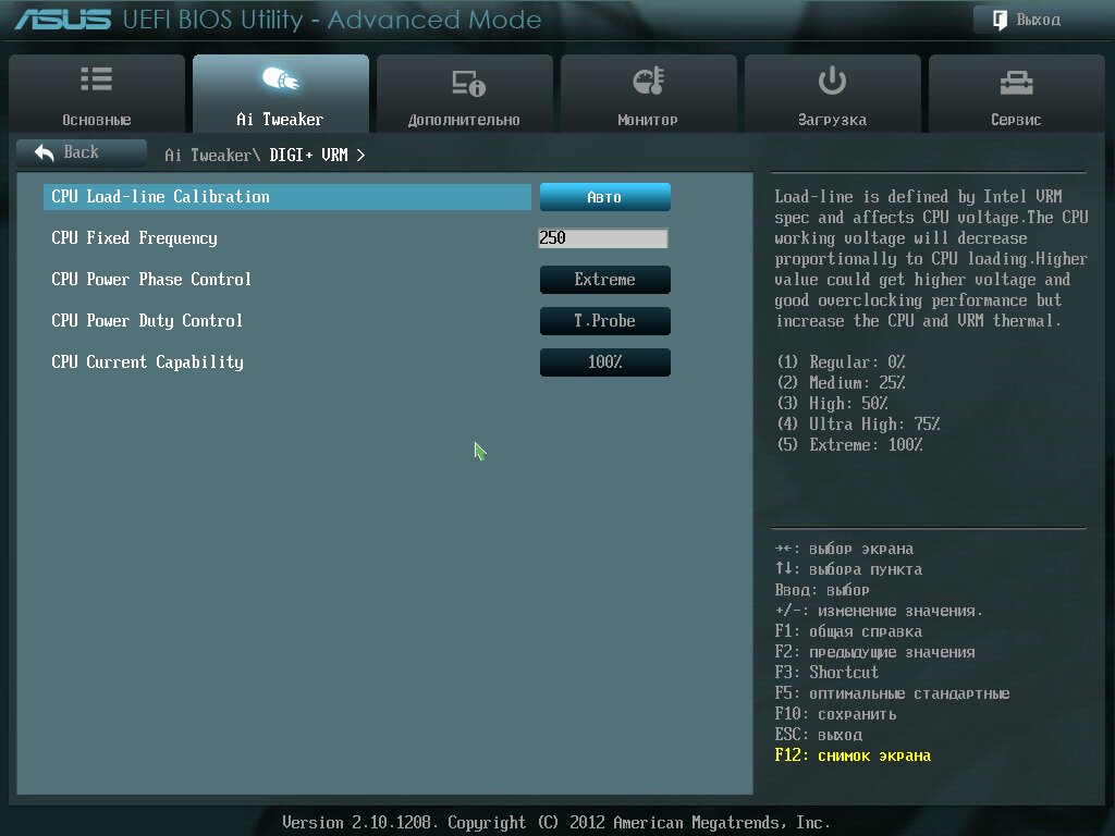

Добрый день,чуть разогнал свой старенький i5 2500k до 4.2ггц в мануал вольтаж 1.265в в отключил все энергосберегалки в простое температура 36-37,в играх не более 60ти, в СТРЕСС ТЕСТАХ ПРАЙМ И ЛИНКС температура доходит до 80 градусов,не опасно ли это для камня??интересует именно температура в стресс тестах. КУЛЛЕР ГАММА 300.

не жадничай дай процу частоты хотя бы 4.5ghz. до 1.4v можно вообще не париться. главное что бы кулер держал температуры.

скорее мать сдохнет чем камень, а если стресстесты не гонять то можно и на 4,5-4,7 сидеть, в зависимости от удачности камня.

Ну а как тогда проверять взялся разгон или нет без стресстесотов???
К примеру у меня в прайме и линксе до 80 градусов доходит(вчера только пасту поменял на проце)
В Ведьмаке всё на ультра 57 градусов температура проа,в гта 5 всё на ультра 69 максимальная температура.

Для 4.2Ghz 1.265V многовато имхо, у меня на 4.5Ghz он работает на 1.280V, в линксе по ядрам максимум 77 градусов на 10 прогонов, все стабильно. Охлаждает Cooler Master V8 первой ревизии, термопаста Gelid GC-Extreme. В играх по ядрам температура максимум 60 градусов. Так же можно снизить напряжение на CPU_PLL Voltage, у меня стабилен при 1.65V. Internal PLL Voltage я у себя выключил, так как почему то после выхода из сна у меня мышь долго включается. А вообще не понимаю, какие 1.4V при 4.5Ghz тут многие советуют)

Ну камень камню рознь, и охлад у тебя лучше меньше 2.65 не берет 4.2....ты энергосберегалки все отключаешь?ллк?

То что зависит от экземпляра эт понятно. Охлад у меня чуточку лучше. Энергосберегалки все включены, т.к. мне не нужно, чтобы он в простое молотил на 4.5, опять же для чего их отключают не понимаю, якобы разгон стабильнее) LLC стоит на авто (в мануале на мать, авто обозначает требования intel, но судя по значениям похоже что плата ставит около "extreme", в любом случае просадок ниже указанного мною 1.280 нет, максимальное до которого он подымает это 1.288, вольтметром на плате не мерил. А вот когда подымают напряжение на CPU_PLL до 1.8 тут я не понимаю, нахрена это делать, если даже асус в своей фетке на форуме написали, что CPU_PLL вообще никак на разгон не влияет, и что можно даже это значение опускать, понятно, что 10 градусов не выиграешь, но все же, если можно что-то снизить по напряжениям и на стабильность это никак не повлияет, я снижаю. Я 2 года просидел на 4ghz при 1.135v, вот там вообще холодно было))

попробуй cpu pll снизить, (авто значение 1.800), я снизил до 1.750. советуют больше 1.700 не снижать
у меня 4.1ггц напруга 1.236, в линксе не гонял могу погонять если надо
