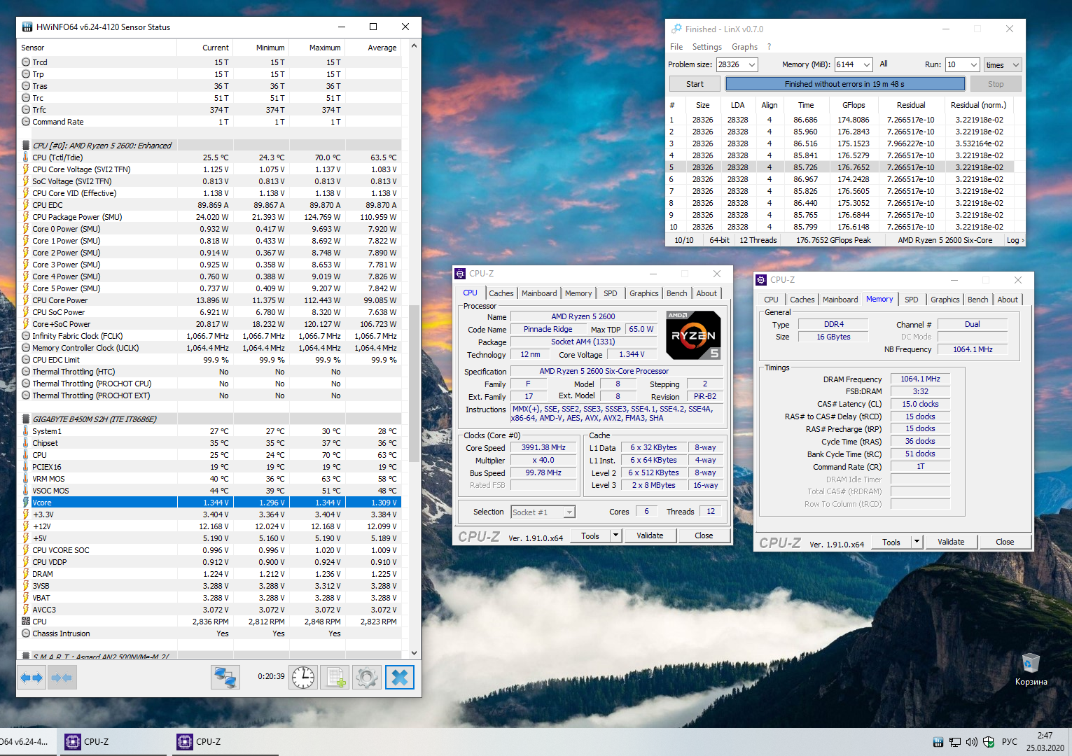

giga b450m эта мразища (простите жижолюбы) - молотит 1.2 на Vcore SOC
причём рандомно
ставлю 1.344 через оффсет +0.198 на Vcore
ставлю 1.008 через оффсет +0.192 на Vsoc
ставлю 1.38 на Vdram
по отдельности всё пашет. а вместе - губит мне камень
и я лопух - час гонял мемтест. то то я думаю 3333мгц с 16-19-19-38 погналось по третьему круту 0 ошибок...
как думаете - деграднул?) температур выше 50С не было (холодно у нас тут)
2600 камень 4.0ghz Vcore 1.344v вчера linX нормально прошёл 6GB@10раз
с Vsoc 1v правда, но в норме
поганые корсары B-Die Micron (чёрт его знает что китаёзы записали - тайфун показывает их) - 3000 cl16 в стоке
3333mhz 1.4v (ещё доска завышает) - чёт боязно...
я лошпед. 1.27 на Vsoc
Снимок3.PNG [ 1.52 МБ | Просмотров: 397 ]
проц 4.0
Снимок.PNG [ 1.38 МБ | Просмотров: 397 ]
