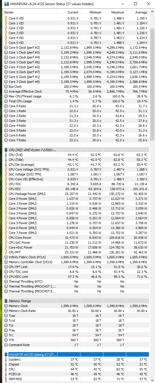

Регистрация: 18.08.2006
как думаете температура и напряжение нормально ?
Комментарий к файлу: tik
hwinf.png [ 104.54 КБ | Просмотров: 347 ]
Регистрация: 30.04.2013
перегрев кулер не справляется,70-75С делай
AM5 R7 7700=6050Mhz air WR
все на авто выставлено, охлаждение NZXT ((kraken)) X42 неужели не хватает?
можете посоветовать настройки?
напряжение надо снять с авто и выставить например 1,35v
делал 1.35, 1.375, 1.39 но вылетает винда в тесте occt сразу при начале.
частоту проца сделай 4000-4100

Регистрация: 19.01.2017
Односекционное сво, и ты спрашиваешь не хватает ли?
Был бы проц какой по проще, хватало бы, а тут 2700х
Добавлено спустя 1 минуту 20 секунд:
Шибко много он не собьет, охлад все равно не вытянет...
Либо на грани будет, летом точно не вытянет
