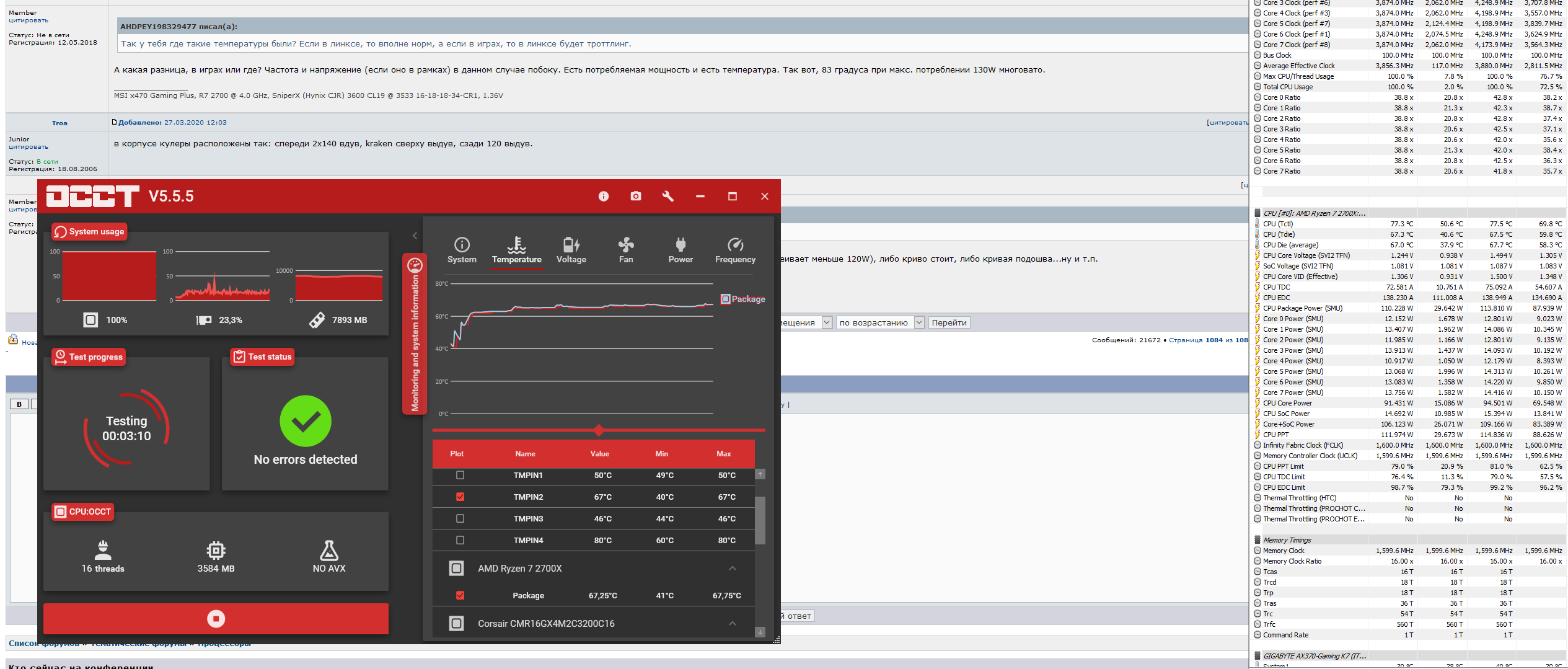

отключил софт gigabyte, поставил NZXT CAM.
Untitled 2.png [ 206.19 КБ | Просмотров: 474 ]
Регистрация: 12.05.2018
AHDPEY198329477 писал(а):
Самый бесполезных показатель, который ни о чем не говорит. К примеру от зен 2 отвести 100ватт гораздо сложнее чем от зен+, так как кристалл меньше
Ты на подпись смотрел? У меня zen2? К чему эти рассуждения "вообще", когда есть вопрос по нагреву конкретного проца - 2700х?
