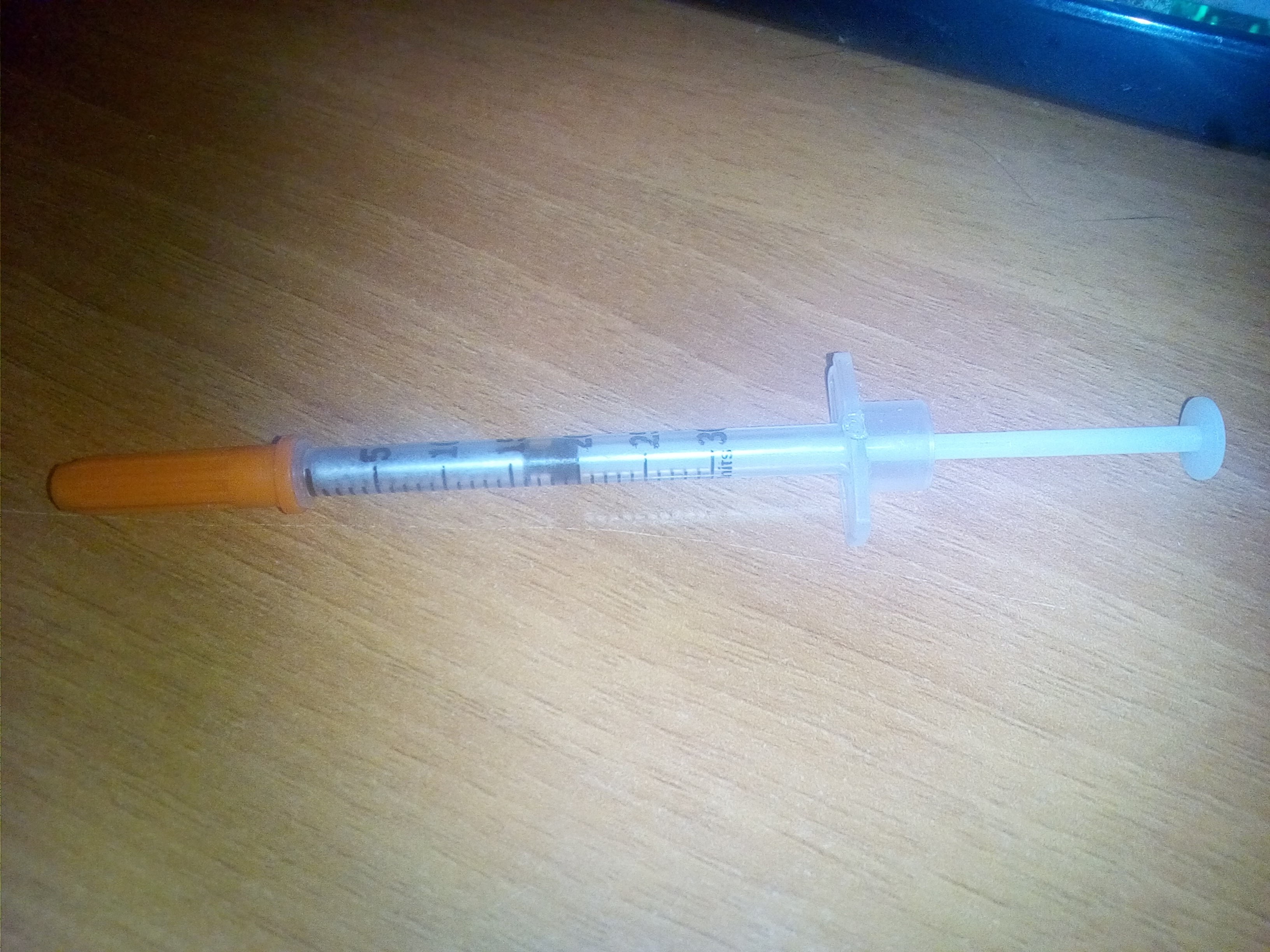

Регистрация: 25.12.2015
Откуда: мск
я этот жидкий металл (Coollaboratory Liquid Pro) покупал на таобао и боюсь что это какой-то левак, выглядит все это так
также в комплекте была спиртовая салфетка и лопаточка
как думаете этим можно пользоваться?

Статус: В сети
Регистрация: 24.03.2006
Откуда: Moscow
Фото: 273
trofey
Выглядит совершенно прозаично. Как и любой другой шприц Коллаборатори :D
Даже если есть сомнения, то это один фиг галлистан/галлий. Что почти равно ЖМ для компов с примерно той же теплопроводностью.
Правда, не понятно, что заставило покупать на тао, в магазинах в РФ огромный выбор ЖМ любого производителя от 650 руб.
купи оригинальный и не морочь себе голову. это недоразумение в помойку.
лопаточка? :D это вот прямо ей ЖМ китаец предлагает накладывать?
с виду оригинал пробуйте имх .

Skylake i7
а если не оригинал, а смесь ртути и серебрянки? :-) я всегда удивлялся и продолжаю удивляться подобным покупкам из поднебесной ради экономии пары долларов.

antiOVER писал(а):
а если не оригинал, а смесь ртути и серебрянки? я всегда удивлялся и продолжаю удивляться подобным покупкам из поднебесной ради экономии пары долларов.
вообще то было время жм ни где не было в РФ , тем более не известно сколько она стоила .
Ryzen 5 5600X 4700МГц All core 1.21V
Регистрация: 28.12.2014
Откуда: из Голливуда
Skylake i7
наличие лопаточки смущает... очень. ЖМ CL LIQUID PRO продавали и продают только с ватными палочками. меня бы это все насторожило. конечно, дело за владельцем этого изделия. свое мнение я озвучил.
