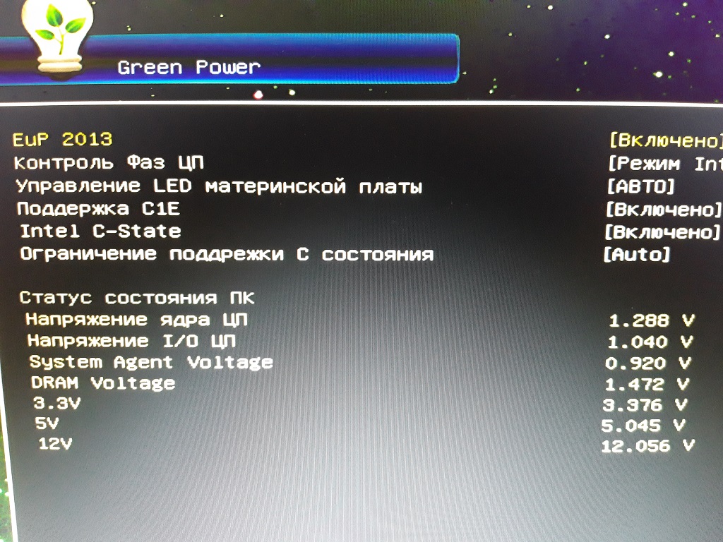

pakos2835 писал(а):
alexvg если гнал через оффсеты, то должна работать, напрямую - сама выключается
Просто поменял множитель ЦП. Напряжение не трогал. Включил энергосберегающие примочки.
20200203_173258.jpg [ 312.06 КБ | Просмотров: 795 ]
20200203_173208.jpg [ 290.33 КБ | Просмотров: 795 ]
20200203_172959.jpg [ 271.55 КБ | Просмотров: 795 ]

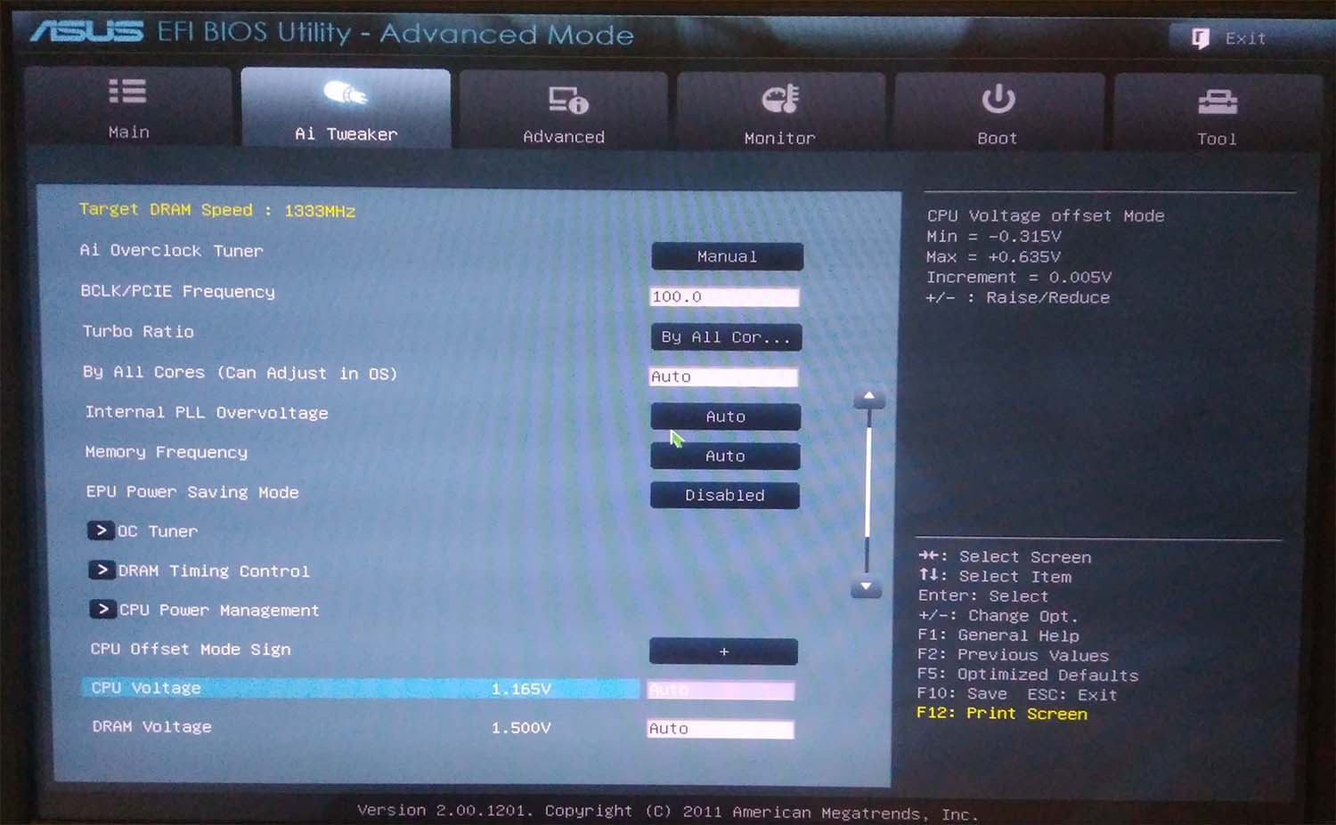

Регистрация: 08.02.2020
Фото: 12
Доброе утро :-)
Подскажите пожалуйста, можно ли разгонять i72600k на ASUS P8Z68-V LX с БИОС v0602 (09/13/2011) или крайне желательно обновить его?
Просто боюсь что у меня слетит "активация" MS Office а активировать заново не получится (в прошлый раз после удаления MS Office пробовала много версий и разных активаций и ни один не прошел пришлось виндовс переустаналивать...) но если это крайне желательно то я обновлю! (попробую точнее, никогда раньше не обновляла)
И еще такой вопрос, я хочу первый раз разогнать процессор, много читала но мало поняла, хочу попросить помочь с параметрами все ли я правильно поняла, лучше создать отдельную тему или тут спрашивать?
Регистрация: 22.02.2012
Откуда: Моск. Обл.
Фото: 332
olgalev Да не обязательно обновлять. Я несколько лет сидел на старом. У этой платы нет уровней LLC, только вкл, и выкл. Лучше оставить выключенным. Дальше все по стандарту. Повышаем множитель и напряжение (оффсет).
R7 5800X3D (CO -30) // B550 AORUS PRO V2 // Micron Rev. E. 32GB (2x16GB)@3600 // RTX 4070 SUPER // 2560х1440 180гц
Фото: 12
Ок. Спасибо! :-)
Первый раз делаю, Страшно! Можете пожалуйста проконтролировать меня?)
Хотелось бы разогнать до 43-45 (если будет не очень безопасно то лучше 43 т.к я иногда рендерю по часу в Blender т.е процессор долго под макс.нагрузкой будет находиться)
i72600k
ASUS P8Z68-V LX (БИОС v0602 (09/13/2011)
Zalman CNPS10X Performa
Chieftec GPM-750C
Вот скрины проца в нагрузке
и в покое.
*HWiNFO64 – при запуске выдал ошибку «Sensor warning ASUS ES» я нажала – do not monitor this sensor.
*В комнате 27С ... (
Вот фото моего БИОС (стандартные настройки)
Можете пожалуйста подправить мою инструкцию ниже?
1)Меняю эти параметры
Ai Tweaker > Ai Overclock Tuner: Manual
Ai Tweaker > BCLK/PCIE Frequency: 100.0
Ai Tweaker > Turbo Ratio: By All Cores
Ai Tweaker > By All Cores (Can Adjust in OS): 40
Ai Tweaker > Internal PLL Overvoltage: Auto ? ( или если не больше 4.5 ставить то Disabled ?)
Ai Tweaker > Memory Frequency: DDR3-1600 или Auto?
Ai Tweaker > EPU Power Saving Mode: Enabled? Disabled?
Ai Tweaker > DRAM Timing Control: All Auto ? manually?
Ai Tweaker\ CPU Power Management > CPU Ratio: Auto
Ai Tweaker\ CPU Power Management > Enhanced Intel SpeedStep Technology: Enabled
Ai Tweaker\ CPU Power Management > Turbo Mode: Enabled
Ai Tweaker\ CPU Power Management > everything else on Auto
Ai Tweaker > Load-Line Calibration: - Disabled
Ai Tweaker > Offset Mode Sign: +
Ai Tweaker > CPU Spread Spectrum: Disabled
Advanced\ CPU Configuration > CPU Ratio: Auto
Advanced\ CPU Configuration > Intel Adaptive Thermal Monitor: Enabled
Advanced\ CPU Configuration > Hyper-threading: Enabled? Disabled?
Advanced\ CPU Configuration > Active Processor Cores: All
Advanced\ CPU Configuration > Limit CPUID Maximum: Disabled
Advanced\ CPU Configuration > Execute Disable Bit: Enabled
Advanced\ CPU Configuration > Intel Virtualization Technology: Disabled
Advanced\ CPU Configuration > Enhanced Intel SpeedStep Technology: Enabled
Advanced\ CPU Configuration > Turbo Mode: Enabled
Advanced\ CPU Configuration > CPU C1E: Enabled? Auto?
Advanced\ CPU Configuration > CPU C3 Report: Disabled? Auto?
Advanced\ CPU Configuration > CPU C6 Report: Disabled? Enabled?
2)Перезагружаюсь
3)Захожу в БИОС и меняю
Ai Tweaker > By All Cores (Can Adjust in OS): 41
4)Перезагружаюсь, если заработало, то ставлю множитель 42\43\44\45, если нет то в
Ai Tweaker > CPU Voltage: добавляю к тому числу что там стоит по 0.005 ? т.е за мест 1.165 ставлю 1.170?
Перезагружаюсь
*я не против выкрутить на полную мощность кулер (мне не мешает если он будет громко крутиться) + думаю сменить термопасту и если понадобиться можно даже докупить дополнительный вентилятор на кулер или просто заменить тот что есть на более мощный (да и этому уже лет 6 наверно).
Если память имеет xmp-профиль, то в этом пункте Ai Tweaker > Ai Overclock Tuner: Manual выставить XMP на максимальный профиль и про настройки памяти забыть, они возьмутся из профиля.
Это не важно Ai Tweaker > EPU Power Saving Mode: Enabled, но я ставлю разрешить и выбираю режим среднего энергосбережения.
Если разгон, то обязательно Ai Tweaker > Load-Line Calibration: Enabed.
Оффсет и напряжение процессора пока не трогаем.
Advanced\ CPU Configuration > Hyper-threading: Enabled.
Advanced\ CPU Configuration > Intel Virtualization Technology: Enabled, если будете работать с виртуальными машинами.
Лично я ставлю дальше так и ничего плохого не имею.
_________________________
Если все заработало, то дальше только множителем процессора повышаю до нужного значения. Дальше стресс в аиде+ фурмарк вместе. Минут 5 достаточно. Если стабильно, то оффсетом в минус понижаю на шаг, стресс и по новой.. Если на этом пути была нестабильность, то оффсетом можно повысить. На этой плате слабые фазы, больше 42-43 лучше не задавать.
Остальные настройки оставить по умолчанию.
Танец с бубном-главный инструмент в руках успешного компьютерщика по решению проблем,
точно также,как и метод научного тыка,в руках успешного ученого.

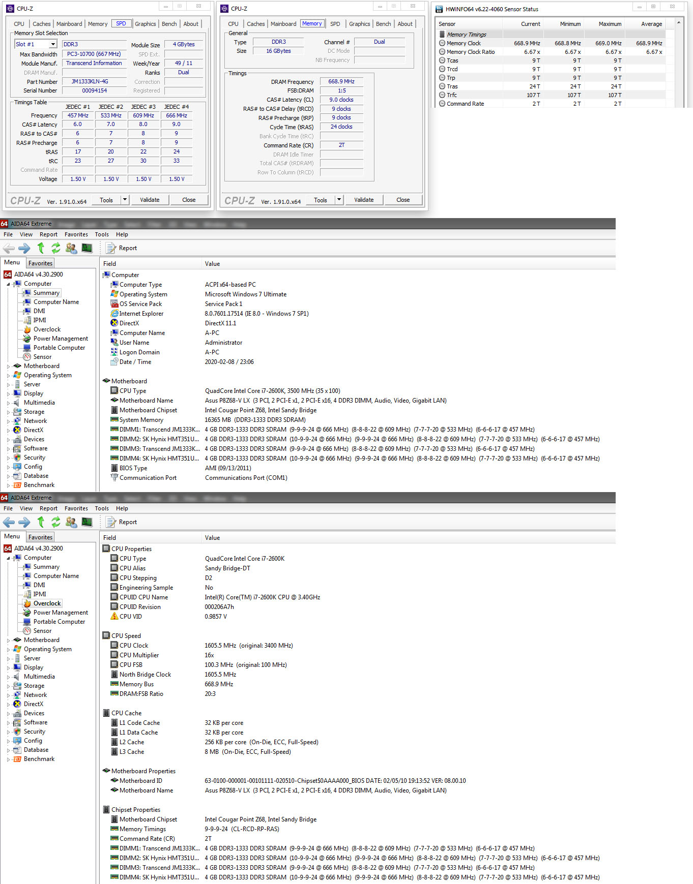

Фото: 12
Vasilis
спасибо!
а можно подробней пожалуйста что с памятью делать?)
Prophy2000
А остальные параметры из моего списка - оставлять по умолчанию? их оставлять как я написала?
На счет этого;
- поняла, ок! спасибо!

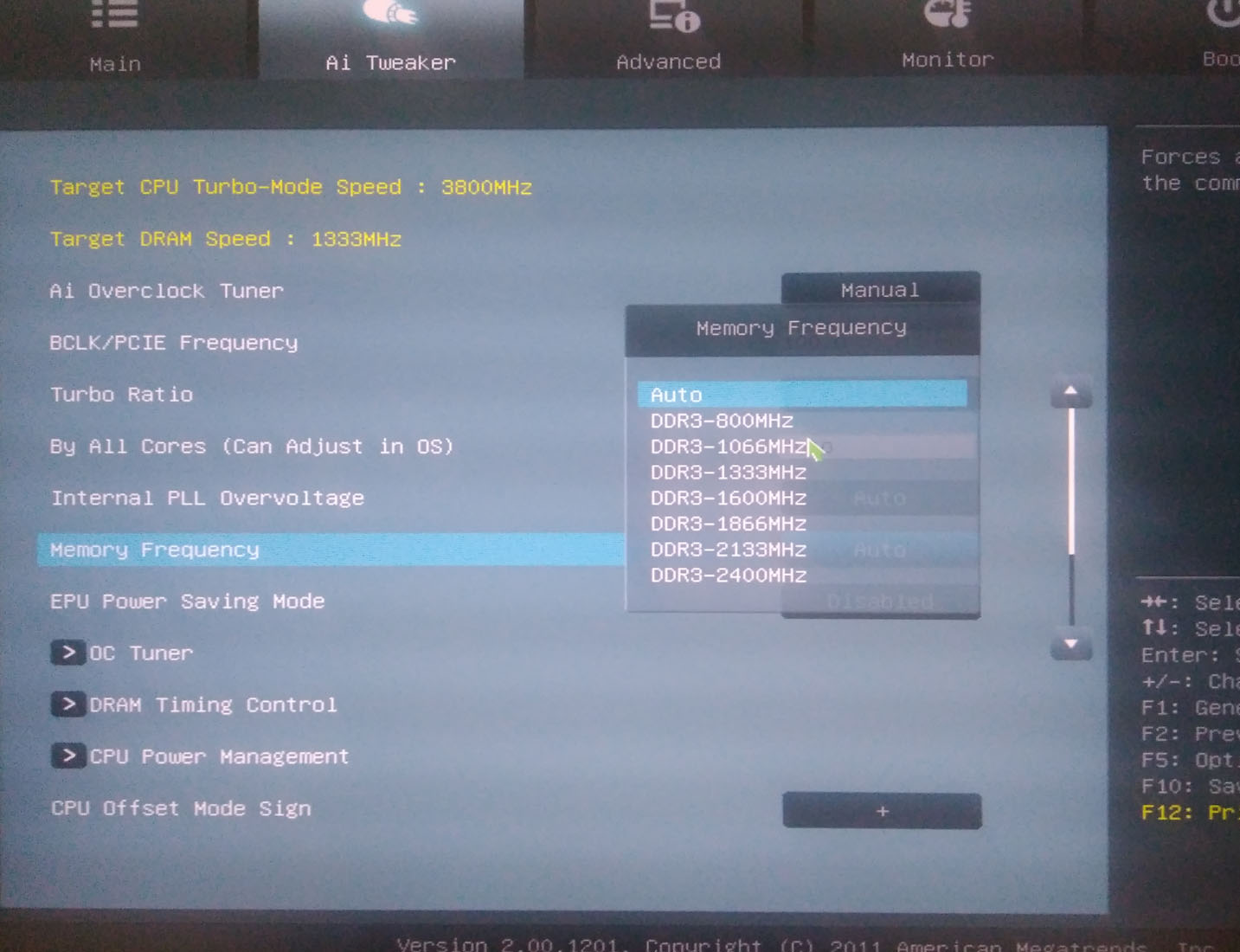

А вот тут вопрос,
xmp-профиль должен быть в Ai Overclock Tuner ?
У меня в Ai Overclock Tuner - только Auto и Manual
У меня память;
2 шт. Transcend JM1333KLN-4G 4 GB DDR3-1333 DDR3 SDRAM
2 шт. SK Hynix HMT351U6CFR8C-H9 4 GB DDR3-1333 DDR3 SDRAM
(видно на скриншоте)
оперативка.jpg [ 616.88 КБ | Просмотров: 602 ]
Но я могу в Ai Tweaker > Memory Frequency выбирать 1600 \ 1866 и т.д
оперативка биос.jpg [ 160.13 КБ | Просмотров: 602 ]
Load-Line Calibration: Enabed – а мне 2 постами выше написали что она не работает на этой мат.плате
(вот нашла что-то на эту тему https://web-shpargalka.ru/asus-p8z68-v-lx-razgon.php тут такая же материнка и такой же процессор, даже кулер такой же, там пишут что-то про особенности LLC на этой мат.плате но я так и не поняла какой вывод?)

Регистрация: 16.02.2009
Фото: 12
память максимум 2133 можно ставить, но начать можно с 1600-1866, если разогнать сразу и проц и память, может вылезти не стабильность и будет не понятно что шалит проц или память. вообще надо гуглить свою память и искать обзоры, где ее разгоняли, на каких напряжениях и таймингах и пробовать чтото подобное исполнять.
Фото: 12

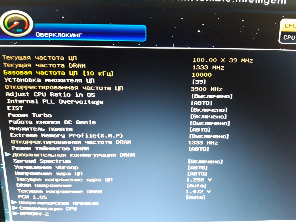

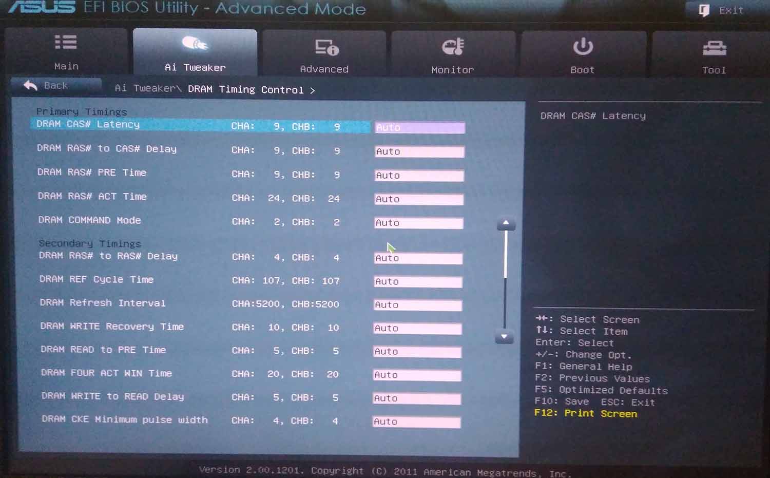

Мне 1600-1866 хватит, больше не нужно)
Читала в коментариях что люди разгоняли одну до 1866 другую до 2133 но как не писали.
Я видела видео как другую память разгоняют, как я понимаю нужно поставить
Ai Tweaker > Memory Frequency:1866
Ai Tweaker > DRAM Voltage: - вот сколько нужно не знаю.. на видео все разгоняют до 2133 и ставят 1.65000 (почему не 1.65 ?) мне 2133 не нужно, поэтому я думала может можно поставить менше вольтаж? я бы не хотела рисковать спалить ее.
а с таймингами непонятно, у меня 2 разные памяти - наверно там есть особенности какие-то поэтому думала может кто-нибудь подскажет
Фото: 12
можно, вполне вероятно что на 1600 будет работать на 1,5, 1866 также можно пробовать на 1,5, если будут косяки, тогда повышать напряжение 1,55-1,6
Фото: 12
Спасибо!
Т.е не проблема если 2 плашки одной фирмы и 2 другой?
Тогда делаю вот так правильно?
1) Ai Tweaker > DRAM Voltage: 1.5 (для начала, если не запустится то поставлю 1.55 - 1.6)
2) Тайминги в биосе отображаются 9-9-9-24-2 а и справа ко всему стоит Auto - я тогда за мест Auto - вписываю туда 9-9-9-24-2 правильно? *Secondary Timings - оставляют как есть (auto)?.
3) В Ai Tweaker > Memory Frequency выбирать: 1866 (если не запустится то 1600)
Сейчас оно вот так (стандартно)
оперативка.jpg [ 616.88 КБ | Просмотров: 540 ]
IMG_20200209_040737.jpg [ 114.18 КБ | Просмотров: 540 ]
4.jpg [ 86.84 КБ | Просмотров: 540 ]
