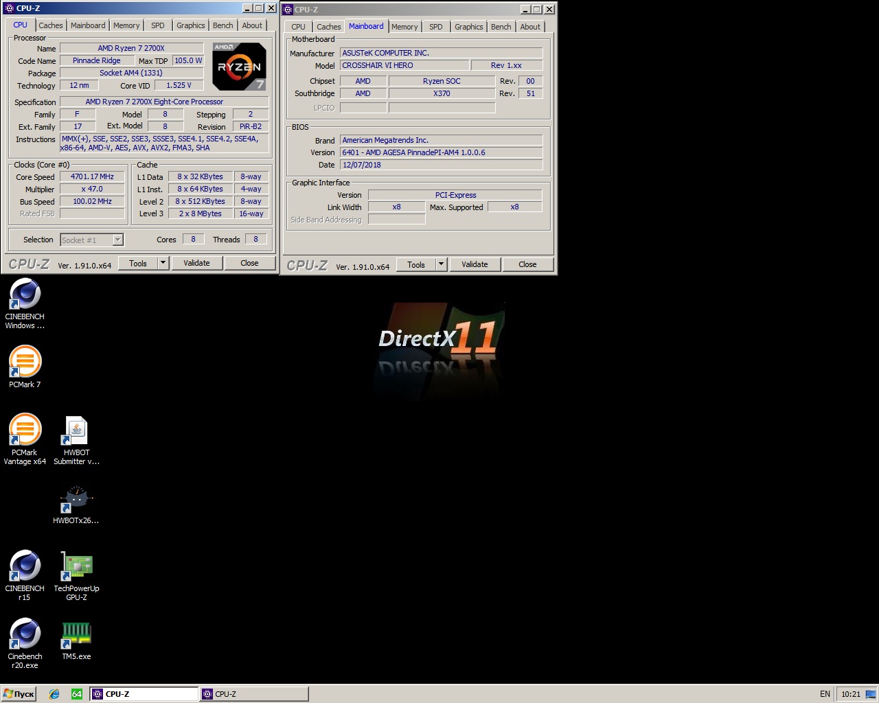

Prof Процессоры AMD Ryzen 2000-й серии (Pinnacle Ridge\Zen+\12nm\AM4) #16484644
как я тогда и сказал,получилось :-)

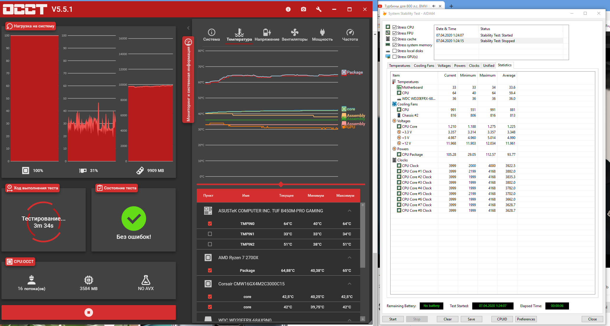

проц 2700х,мать asus tuf b450m pro,кулер thermalright true spirit 140 power.
память corsair rgb pro 3000@3400
Проц 4000ghz 1.21v
обороты кулера 500-1000,остальные на 500-800(вдув -выдув из корпуса )
Screenshot_19.png [ 228.8 КБ | Просмотров: 658 ]
Проц 4000ghz 1.21v
А больше 4-х можно? допустим 4,150 или 4.2, у самого такая же мамка, но проц r5 2600x интересно на сколько она гонит r7 2700
