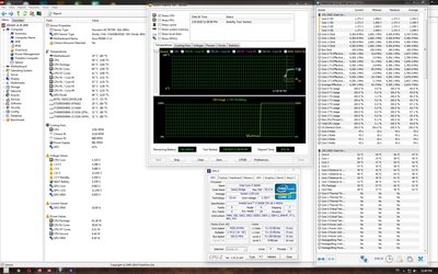

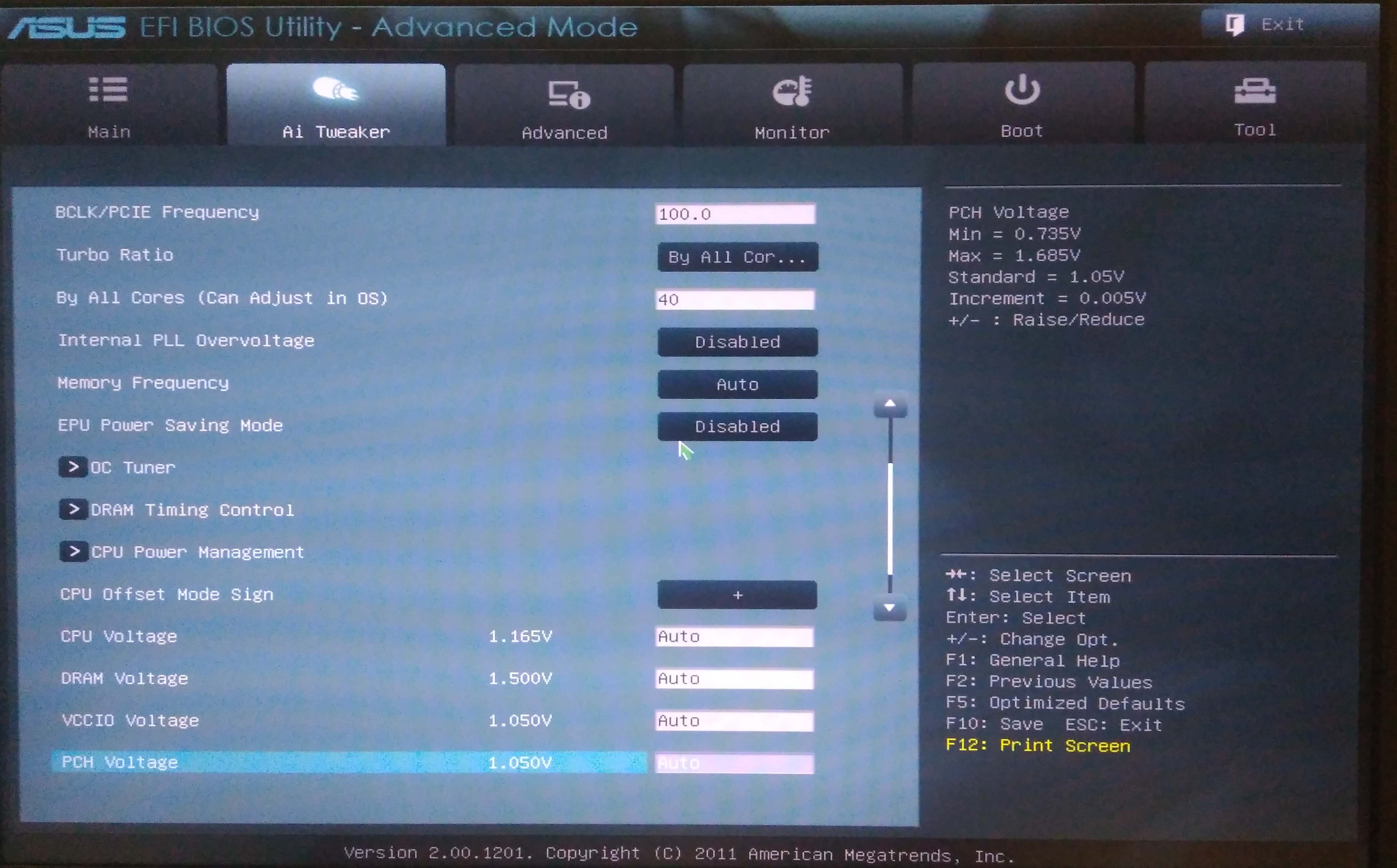

Регистрация: 08.02.2020
Фото: 12
Prophy2000
Vasilis
Кажется что-то не так.. я буквлаьно на секунду включила стрес тест аида и CPUID CPU-Z - показал Core Voltage 1.314 а еще через секунду уже 1.336 я испугалась и остановила тест.
Настройки сейчас такие; (память я пока не трогала, сначало думаю все остальное настроить)
Ai Tweaker > Ai Overclock Tuner: Manual
Ai Tweaker > BCLK/PCIE Frequency: 100.0
Ai Tweaker > Turbo Ratio: By All Cores
Ai Tweaker > By All Cores (Can Adjust in OS): 40
Ai Tweaker > Internal PLL Overvoltage: Enable
Ai Tweaker > Memory Frequency: Auto
Ai Tweaker > EPU Power Saving Mode: Disabled (если Disabled не поставить то ниже строчка с Offset Mode пропадет!)
Ai Tweaker\ CPU Power Management > CPU Ratio: Auto
Ai Tweaker\ CPU Power Management > Enhanced Intel SpeedStep Technology: Enabled
Ai Tweaker\ CPU Power Management > Turbo Mode: Enabled
Ai Tweaker\ CPU Power Management > everything else on Auto
Ai Tweaker > Load-Line Calibration: Enabled
Ai Tweaker > Offset Mode Sign: +
Ai Tweaker > CPU Spread Spectrum: Disabled
Advanced\ CPU Configuration > CPU Ratio: Auto
Advanced\ CPU Configuration > Intel Adaptive Thermal Monitor: Enabled
Advanced\ CPU Configuration > Hyper-threading: Enabled
Advanced\ CPU Configuration > Active Processor Cores: All
Advanced\ CPU Configuration > Limit CPUID Maximum: Disabled
Advanced\ CPU Configuration > Execute Disable Bit: Enabled
Advanced\ CPU Configuration > Intel Virtualization Technology: Disabled
Advanced\ CPU Configuration > Enhanced Intel SpeedStep Technology: Enabled
Advanced\ CPU Configuration > Turbo Mode: Enabled
Advanced\ CPU Configuration > CPU C1E: Enabled
Advanced\ CPU Configuration > CPU C3 Report: Disabled
Advanced\ CPU Configuration > CPU C6 Report: Disabled
Я так догадываюсь что возможно нельзя оставлять CPU Voltage - Auto, нужно что-то туда фиксированное вписать, но там нельзя писать допустим 1.25 или типа того, он сразу стирает это число и пишет красным 0.315 вроде... (не запомнила числа, но вроде 0.315) может вписать туда 0.005 ?

Регистрация: 16.02.2009
Фото: 12
olgalev 0.3 попробуй вписать или 0.27, если под нагрузкой будет много 1,4+- тогда цифери надо соответственно уменьшать. я точно не знаю как на этой мамке получить 1,3 в нагрузке, может 0,3 то много надо 0,15+-

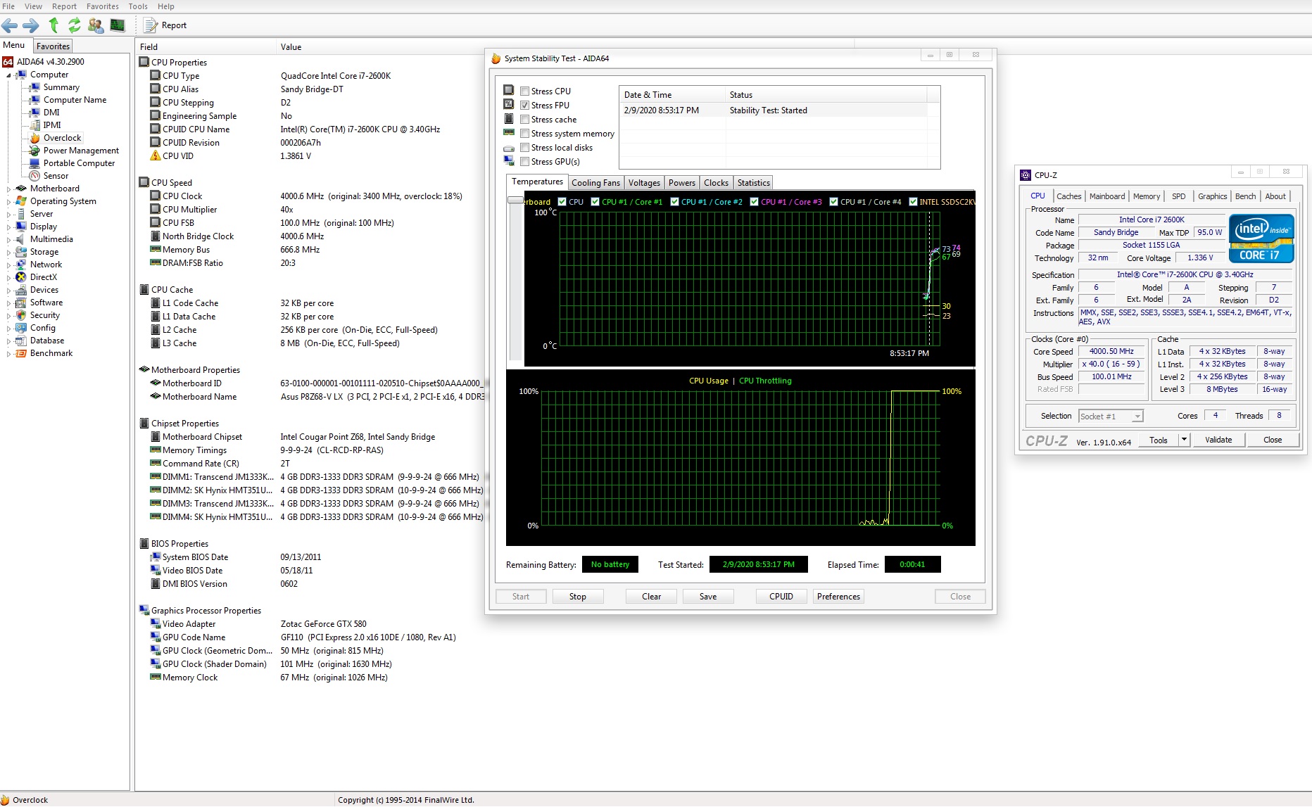

а cpu vid сколько должен быть? у меня так;
Untitled.jpg [ 535.53 КБ | Просмотров: 721 ]
Он должен быть столько, сколько он есть. Вы на это значение не повлияете, оно зашито для данного процессора производителем и отображает величину напряжения, которое хотел бы иметь данный процессор для данной частоты. Ваше напряжение значительно ниже cpu vid и это хорошо.

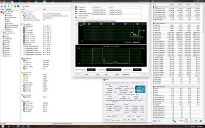

Фото: 12
ОК спасибо.

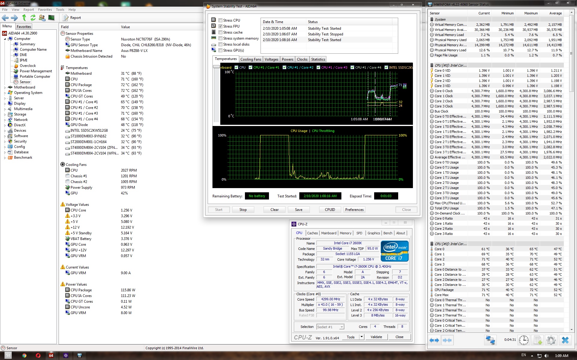

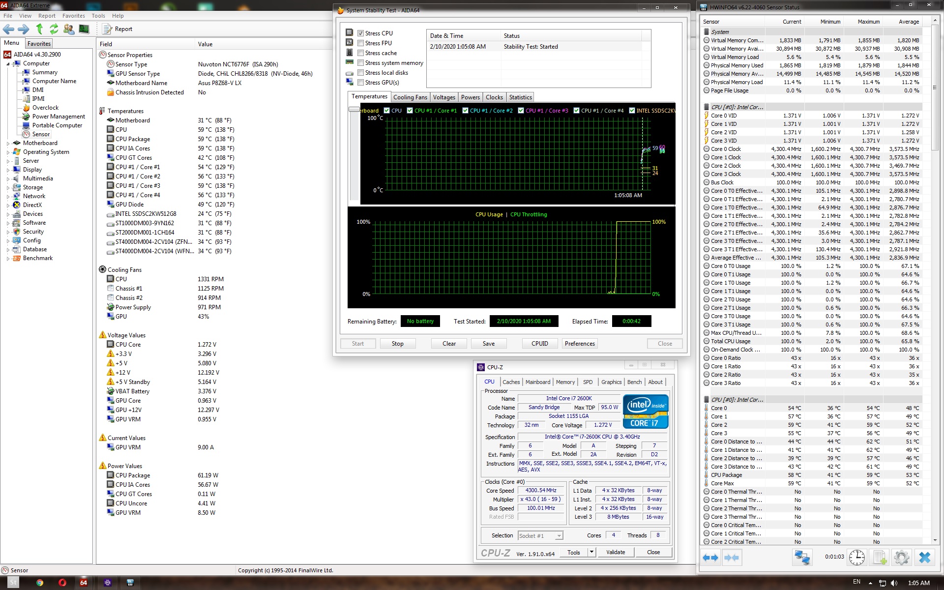

Множитель 42
30 секунд :-) стрес теста аида;
Core Voltage 1.416 (CPU-Z)
CPU VID остался 1.3961 (Aida64)
Температура ядер что-то очень высокая..
42.png [ 263.99 КБ | Просмотров: 704 ]
Фото: 12
olgalev не стоит увлекаться fpu, питальник мамки без радиаторов, можно сжечь.
Фото: 12
Vasilis
а как тогда проверять? я просто боюсь что вдруг что-нибудь его нагрузит до такой температуры а я и не замечу.. и беда будет)
если я убираю галочку с fpu и оставляю только cpu то температуры и вольтаж значительно меньше..
42 (cpu no fpu).png [ 264.19 КБ | Просмотров: 687 ]

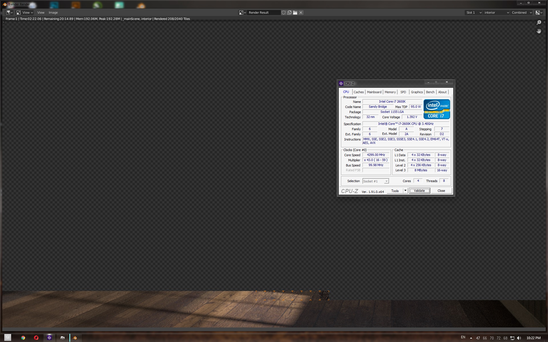

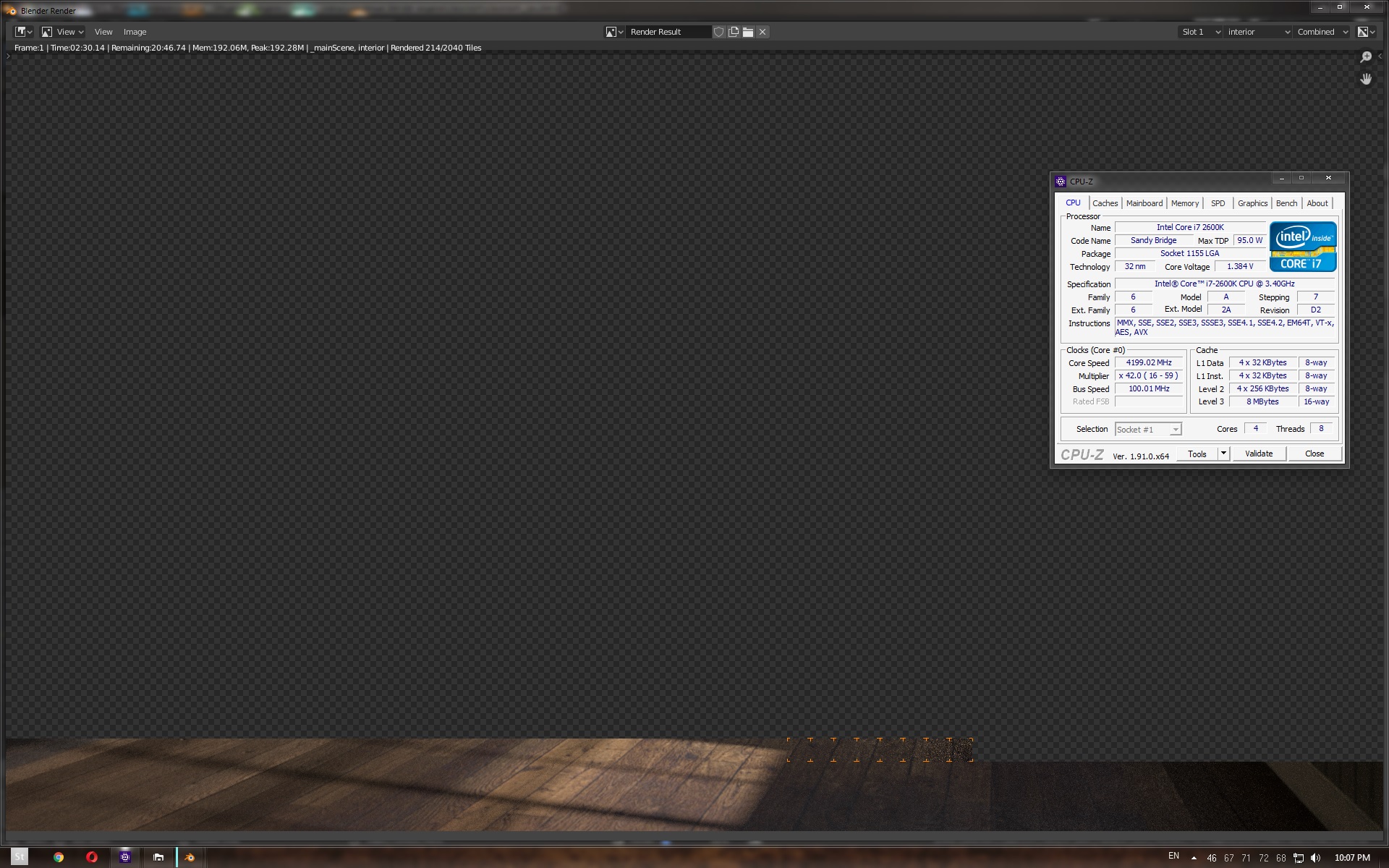

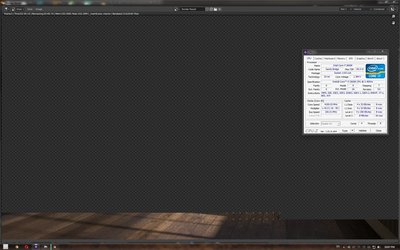

но в повседневной работе будет больше нагрузка

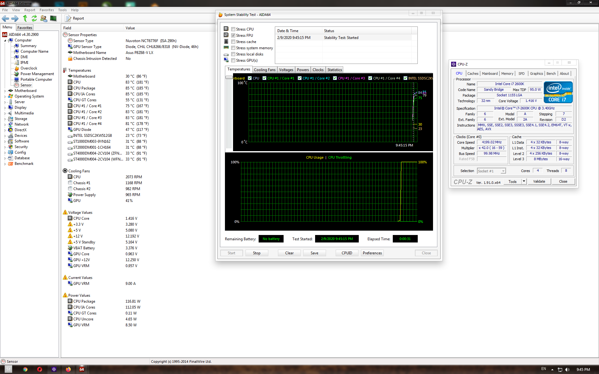

вот я запустила blender - нагрузка по температуре что-то среднее между cpu и fpu получается..
bldender.jpg [ 549.14 КБ | Просмотров: 678 ]

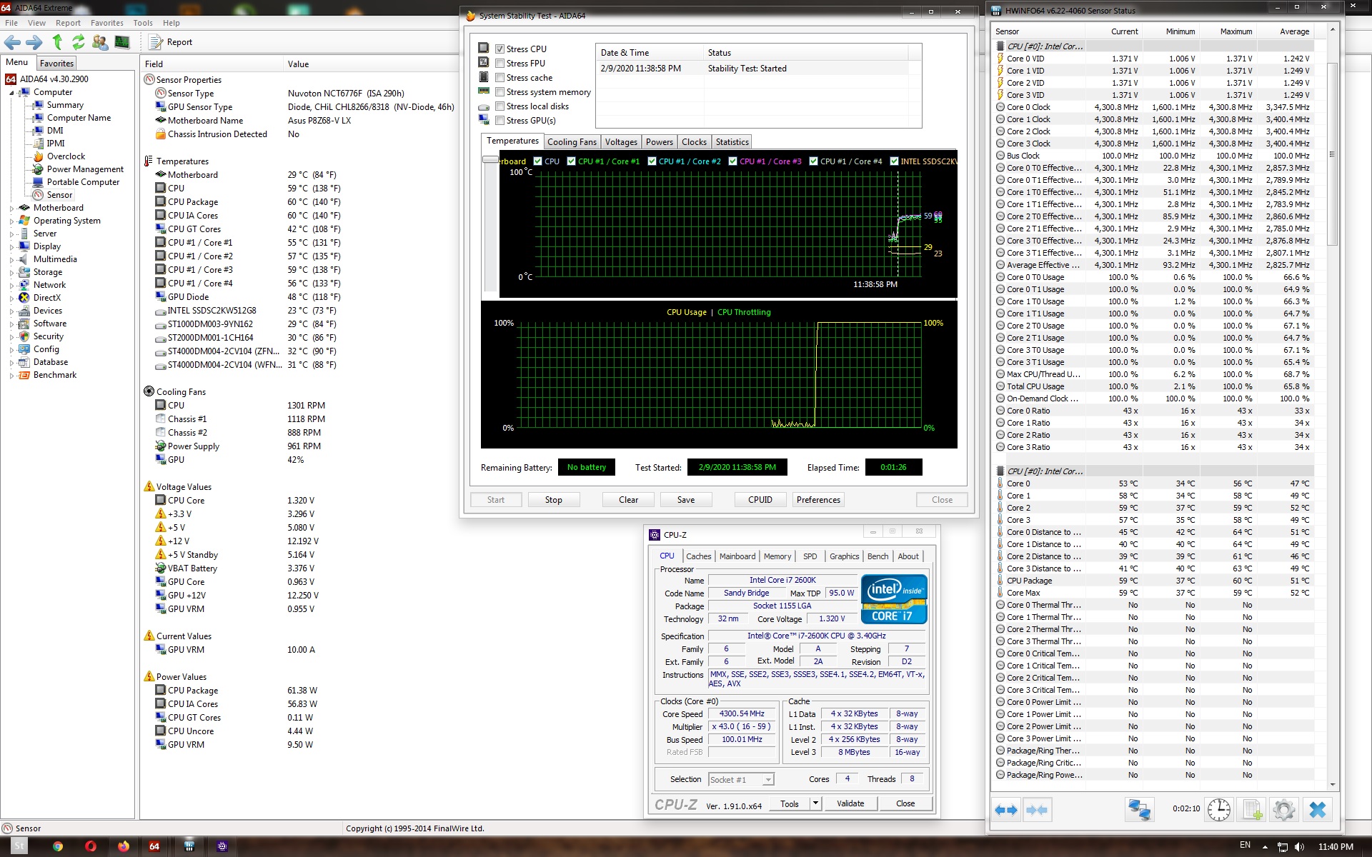

а вот тоже самое на с заветным множителем 43
43.jpg [ 551.17 КБ | Просмотров: 675 ]
fpu тест даже побоялась запускать теперь..

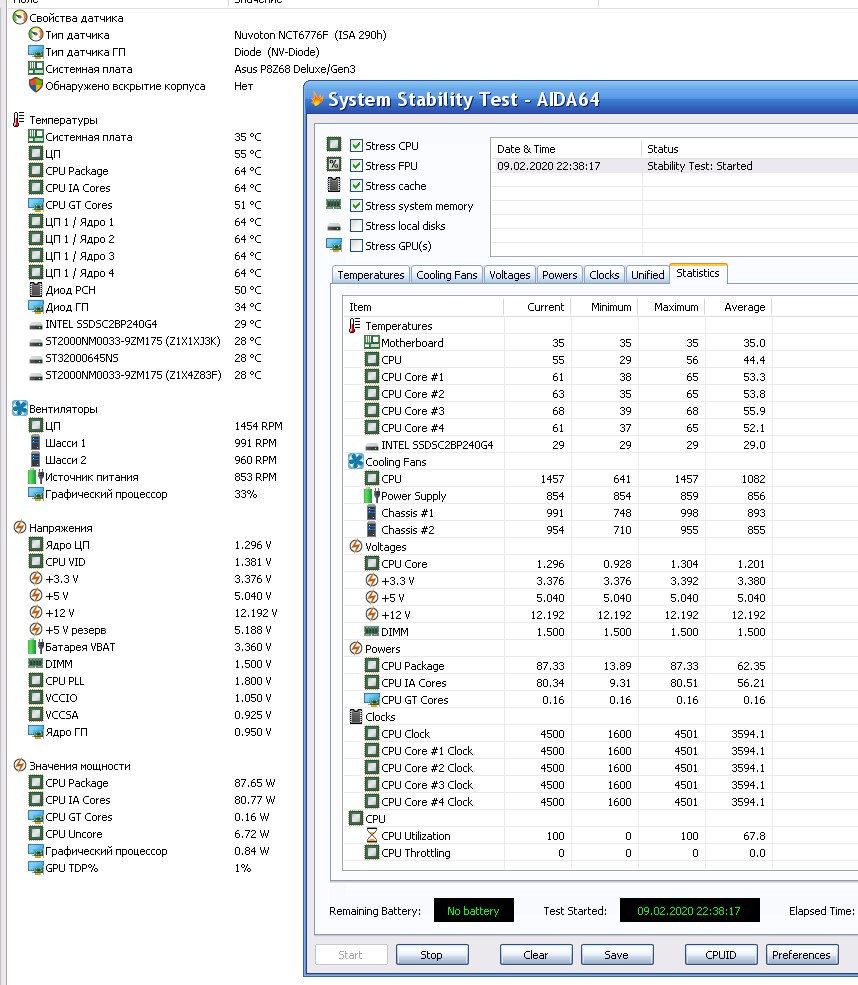

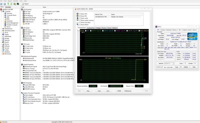

Оффсет в минус крутите, если все стабильно. Легко можно -10 градусов сбросить.
Ниже 2600k на 4500 Мгц со скрученным оффсетом.
3.jpg [ 234.19 КБ | Просмотров: 672 ]

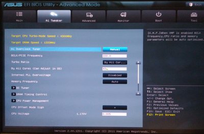

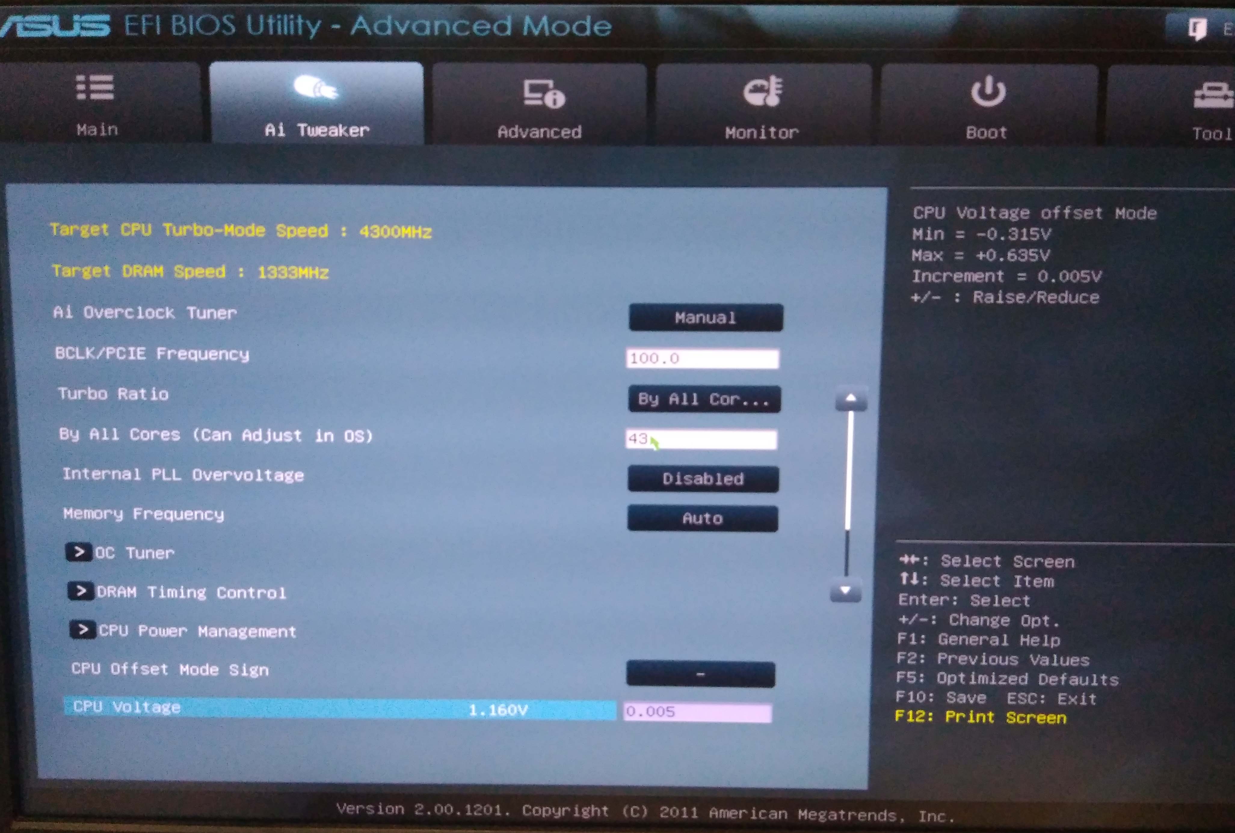

Я сделала так;
За мест
Поставила
Ai Tweaker > Offset Mode Sign: -
За мест
Tweaker > CPU Voltage: Auto
Поставила
Tweaker > CPU Voltage: 0.005
Все правильно?
IMG_20200209_233428.jpg [ 500.65 КБ | Просмотров: 655 ]
Фото: 12
olgalev писал(а):
Все правильно?
мне кажется нет :?:

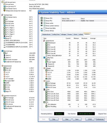

olgalev писал(а):
*однако странно, при LLC -Disable - Core Voltage в fpu тесте выше чем в cpu тесте.
в картинках наоборот фпу - больше просадка, меньше вольтаж, температура естесно выше тк там очень высокая нагрузка, а в цпу тесте меньше нагрузка меньше просадка в напряжении и меньше температура.
по мне так лучше когда ллс включен, в нагрузке напряжение повышает, стабильно работает, а без нагрузки напряжение чуть ниже. конечно интересно проверить как греется врм на мамке, с ллс выкл/вкл но для этого нужен пирометр.
