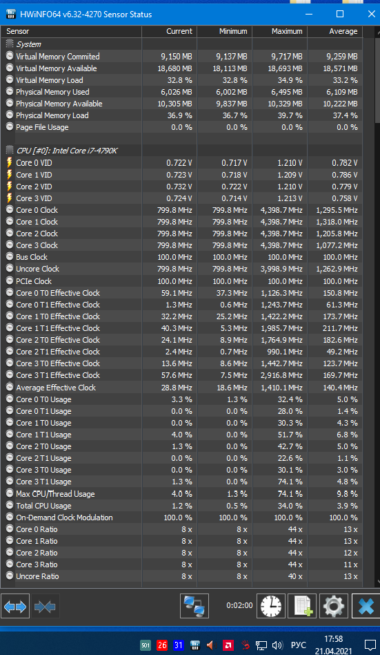

Вообще не стоит по этому поводу впадать в ступор,у себя с i7 4790к поставил всё на авто ,вольтаж зафиксировал 1.2 ,бустится до 4.4,тихо,холодно и КП лучше чем у ивика.
Снимок экрана (13).png [ 127.29 КБ | Просмотров: 783 ]

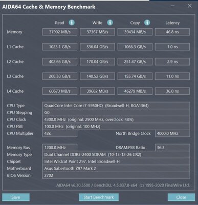

Моя история апгрейда
Почти год назад заказал с таобао i7 5950HQ за ~6500 + сколько то доставка. Пришёл он спустя 40 дней до моего дома. Позже продал свой i7 4790 без К за 8000 рублей, то есть даже получил сколько то прибыли.
Скальпировал, шлифовал крышку, наносил жм и тут пошёл нормальный разгон по максимальным множителям: ядра 42-43, кэш 38-40, л4 22
Процессоры Intel семейства Core i5/ i7 (микроархитектура Broadwell-C) #16997949
К этому делу заказал с таобао кит корсаров ддр3 2400 за 6600 рублей, которые работают 10-12-13-26 ср2 + вторички. Продал старую оперативу ддр3 16гб 1866 за 4500 рублей, то есть на весь апгрейд я потратил, ну максимум, 4000-5000 рублей. Какой прирост не знаю, но киберпанк на ультрах с ртх 3070 я прошёл. В энлистед и тундре стабильные 130-140 фпс с 4х сглаживанием.
Меня устраивает и что-то подобное ожидал до покупки. Собственно, в теме бродвелов уже посчитали производительность i7 5775c.
Если есть мать на Z97, то что мешает найти самые мощные камни под неё? Инфы про мутантов достаточно.
Untitled.jpg [ 214.4 КБ | Просмотров: 1126 ]

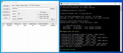

Можно-ли на хазвелл LGA1150 сделать анлок турбобуста на все четыре ядра, типа того как это делается на 2011-3 ? Информации на тему про LGA1150 не много, вроде бы у кого-то получилось, но это не точно. Я микрокод в биосе пробовал заменать на старый - не помогло.
Проц E3-1245v3. На 3.8GHz работать не хочет, толкьо 3.6GHz.
Скриншот прилагается:
Untitled.jpg [ 231.37 КБ | Просмотров: 754 ]
