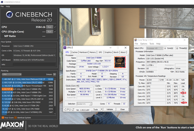

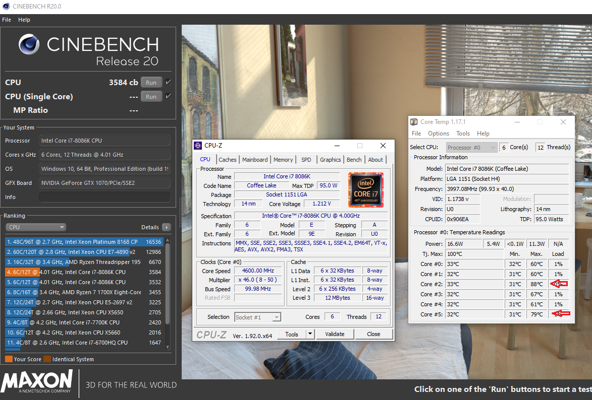

у меня в 2019 году разница между самым горячим (77) и самым холодным (70) ядром было 7 градусов CINEBENCH R20 #16490186
сейчас уже 25-30 градусов. так что как повезет.
cb20-46.png [ 725.8 КБ | Просмотров: 1766 ]
