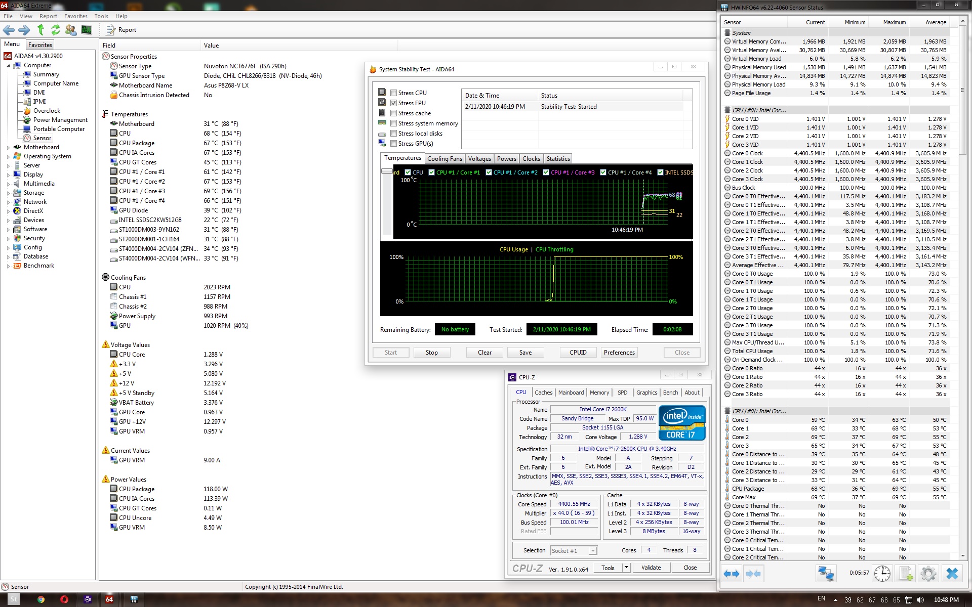

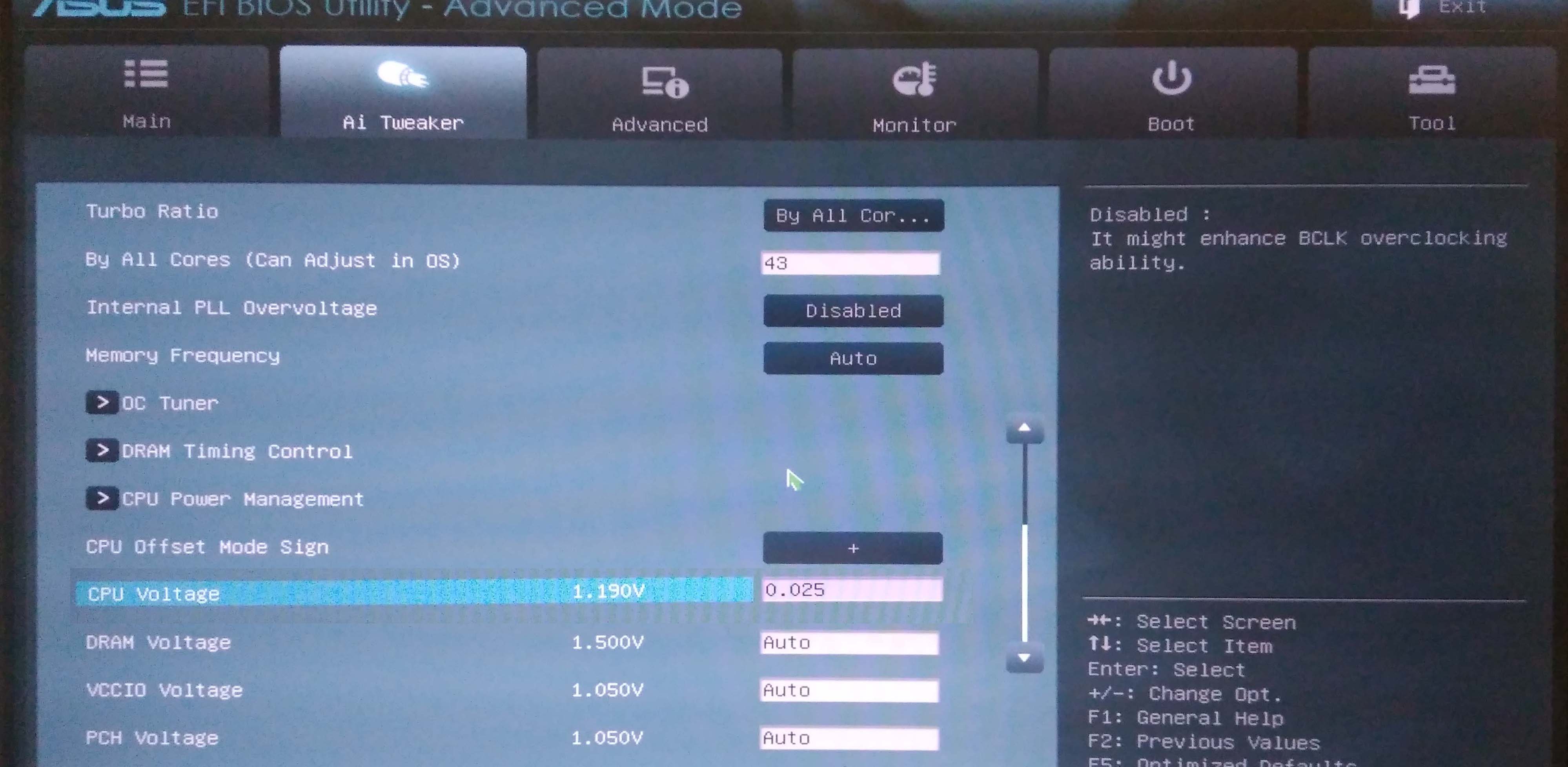

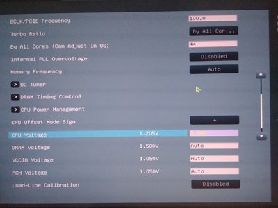

Скажите пожалуйста, а как мне понять что вольтаж не больше 1.3?
У меня в bios задано - 1.190v но AIDA64 system stability test выдает - 1.288v (cpu тест) и 1.272v (fpu тест), prime95 - 1.256v (prime95 -10 минут проверяла потом прекратила тест), рендер в блендере 1.264v...
*4300 mhz
И сразу еще такой вопрос пожалуйста - если я задам оперативной памяти допустим 1600\1866 mhz и поставлю напряжение 1.5 - она ведь не может сгореть? только просто не запустится верно?
*я правда боюсь чтоб небыло как с cpu, я задала 1.190v а он показывает совсем другой вольтаж в работе.. чтоб не получилось что я памяти задам 1.5 а в работе будет больше..

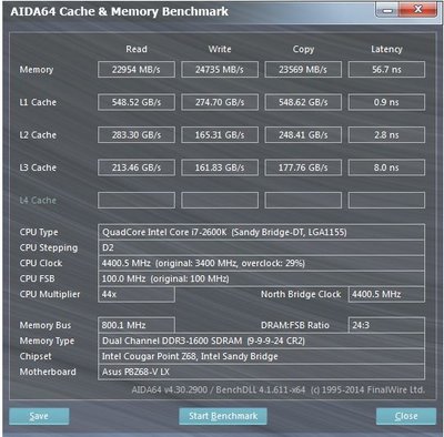

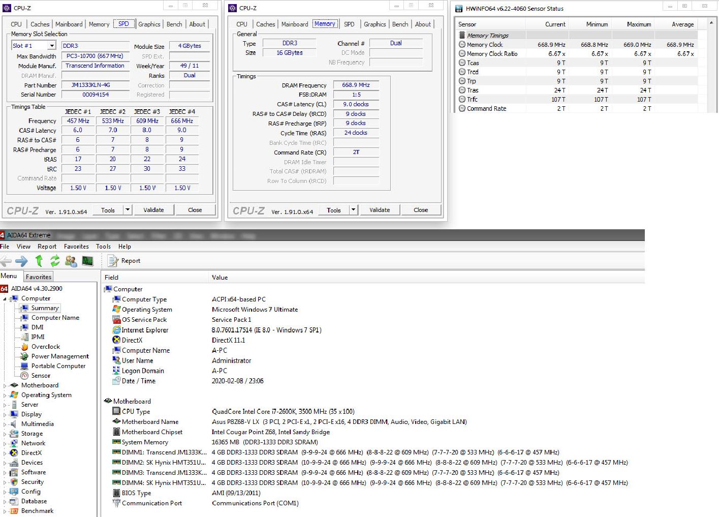

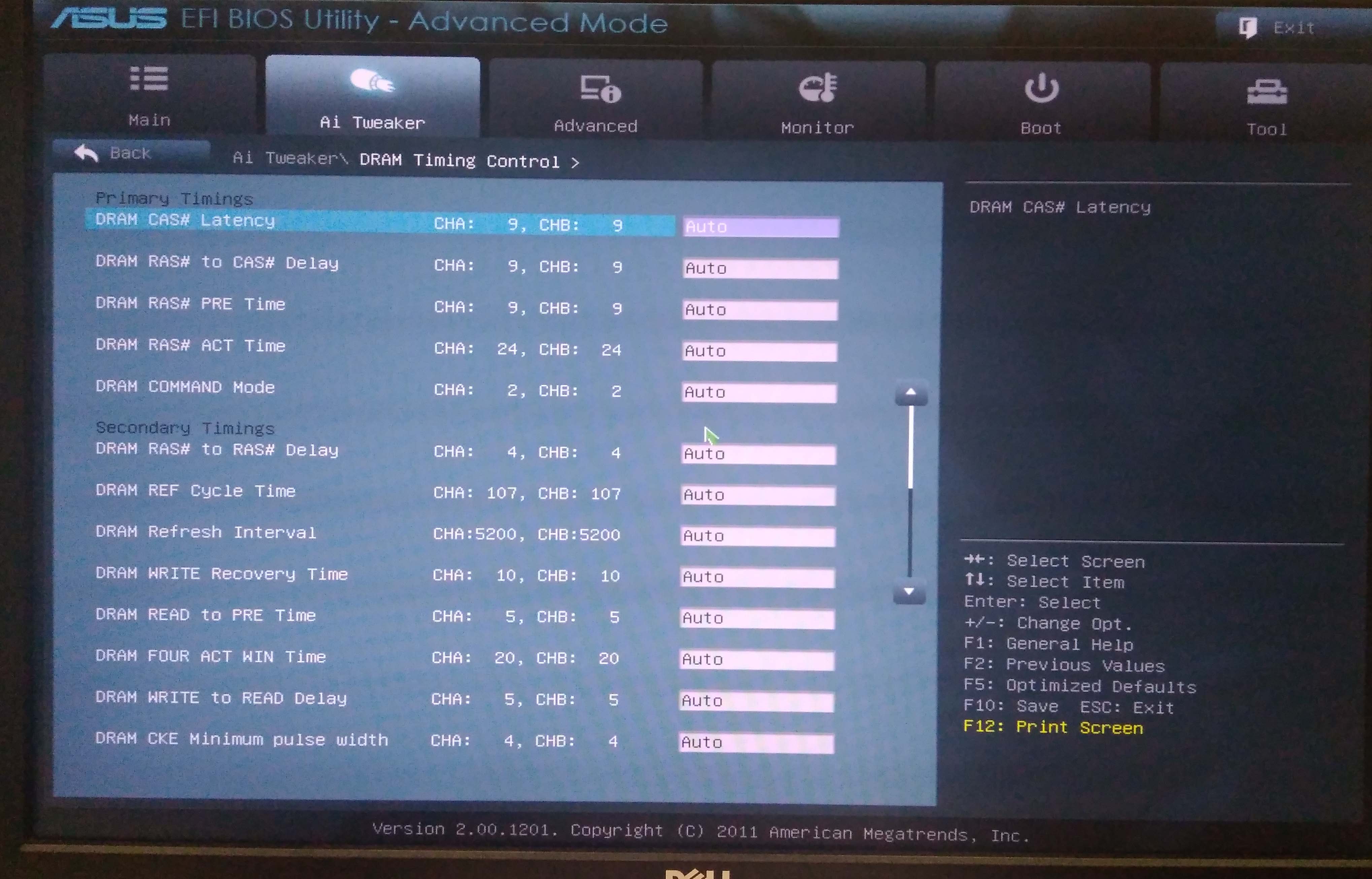

Prophy2000
2 шт. Transcend JM1333KLN-4G 4 GB DDR3-1333 DDR3 SDRAM
2 шт. SK Hynix HMT351U6CFR8C-H9 4 GB DDR3-1333 DDR3 SDRAM
А вот фото и настройки
оперативка.JPG [ 250.29 КБ | Просмотров: 706 ]
14.jpg [ 344.24 КБ | Просмотров: 706 ]
5.jpg [ 523.89 КБ | Просмотров: 706 ]
*в memory frequency можно выбрать 1600 1866 и т.д
*читала отзывы про эти планки памяти - по отдельности люди разгоняли их, вместе не нашла)
*в обзоре на эту материнку https://overclockers.ru/lab/show/47457_4/Z68_za_100_Chast_3_obzor_i_testirovanie_materinskoj_platy_ASUS_P8Z68-V_LX пишут что вроде как напряжение памяти нельзя задать на ней, тогда я могу поменять автоо на 1.5 для общего успокоения?)

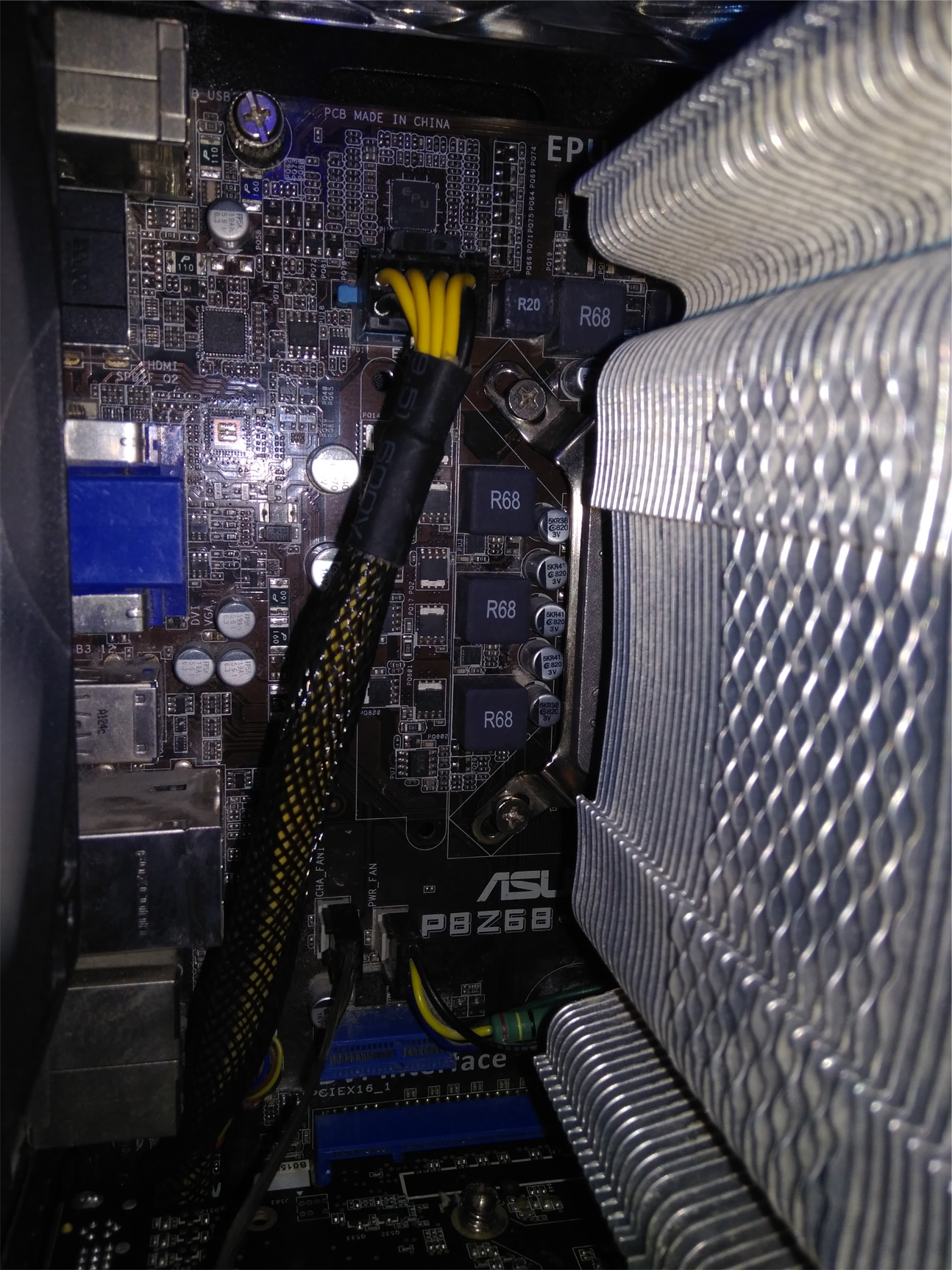

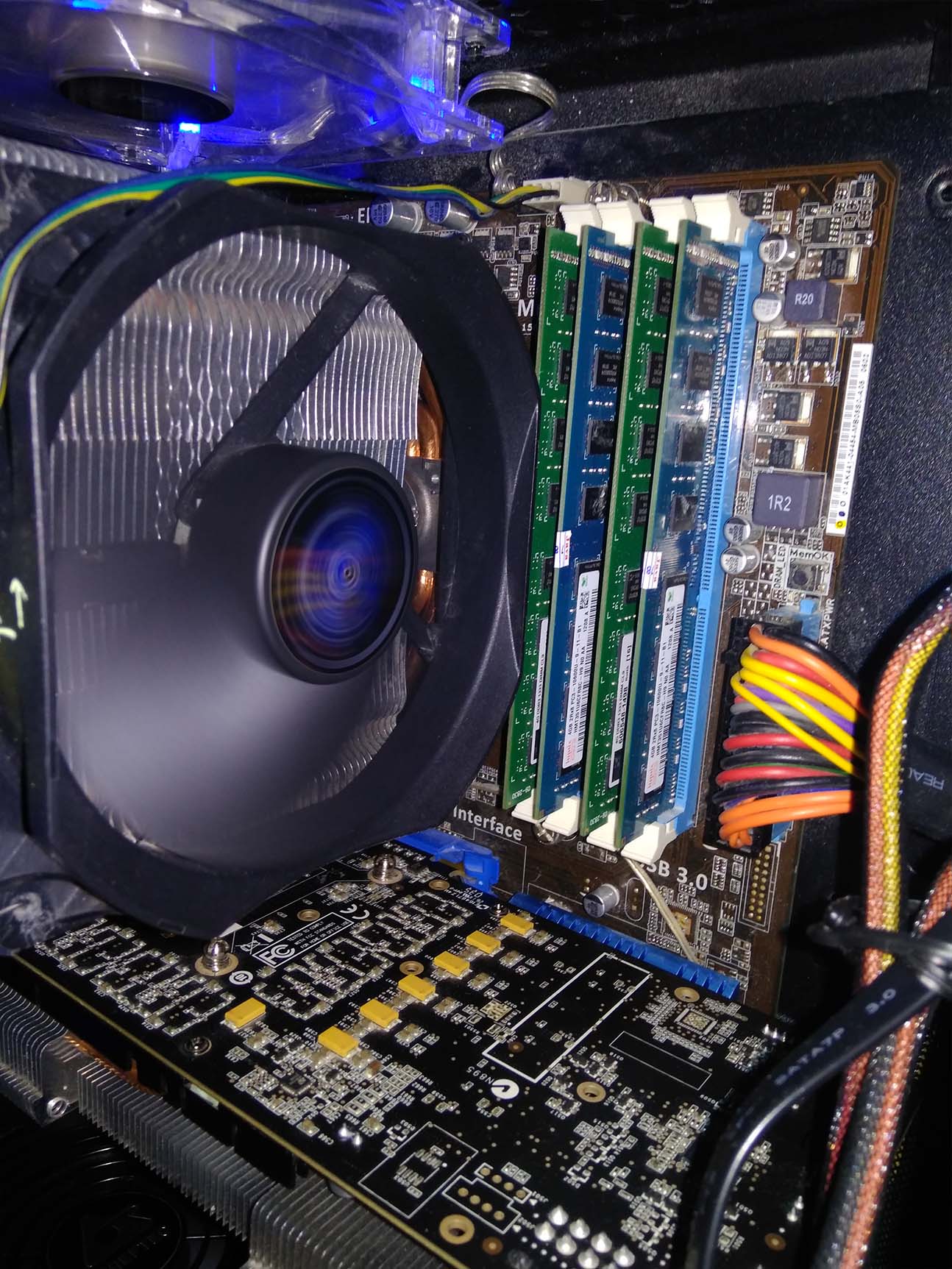

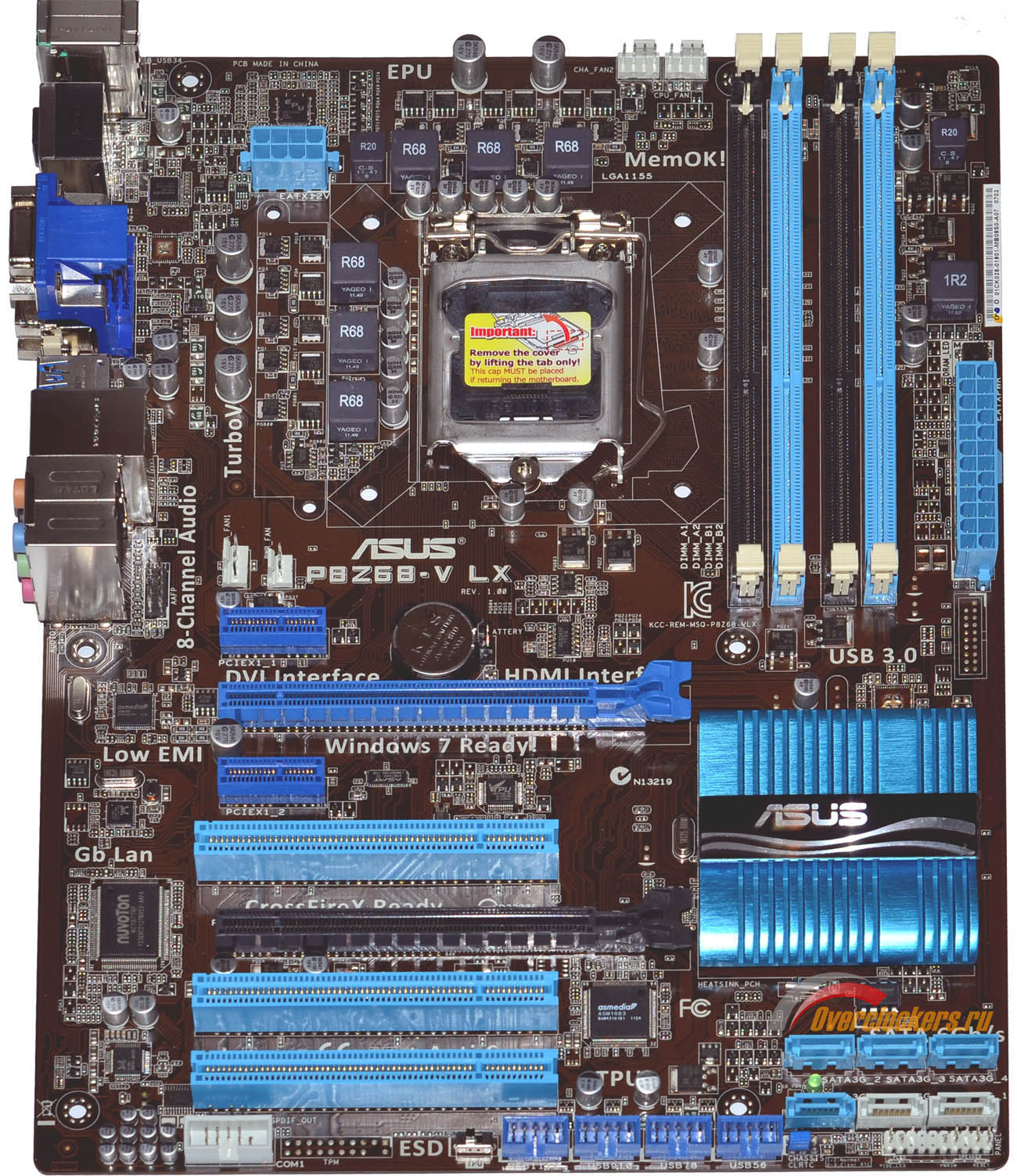

скажите пожалуйста, а где на материнке находятся те штуки за температуру которых стоит переживать при разгоне? (кажется их называли "врм \ фазы"?)
(хочу убедится что я их проводами не закрыла)

Регистрация: 07.08.2008
Откуда: Санкт-Петербург
Попробовать стоит 1600 на авто и успокоиться, если заработает. 1866 для разношерстной памяти - шансы очень невелики.
Если на 1600 получите черный экран, то выключите и включите, система должна загрузить по дефолту с предложением зайти в биос. Настройки все останутся, верните частоту взад, сохранитесь и успокойтесь относительно памяти.
Добавлено спустя 3 минуты 25 секунд:
Три кубика слева и три кубика сверху от процессора. Неплохо их обдувать вентилятором.

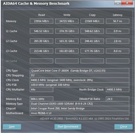

Всем спасибо!

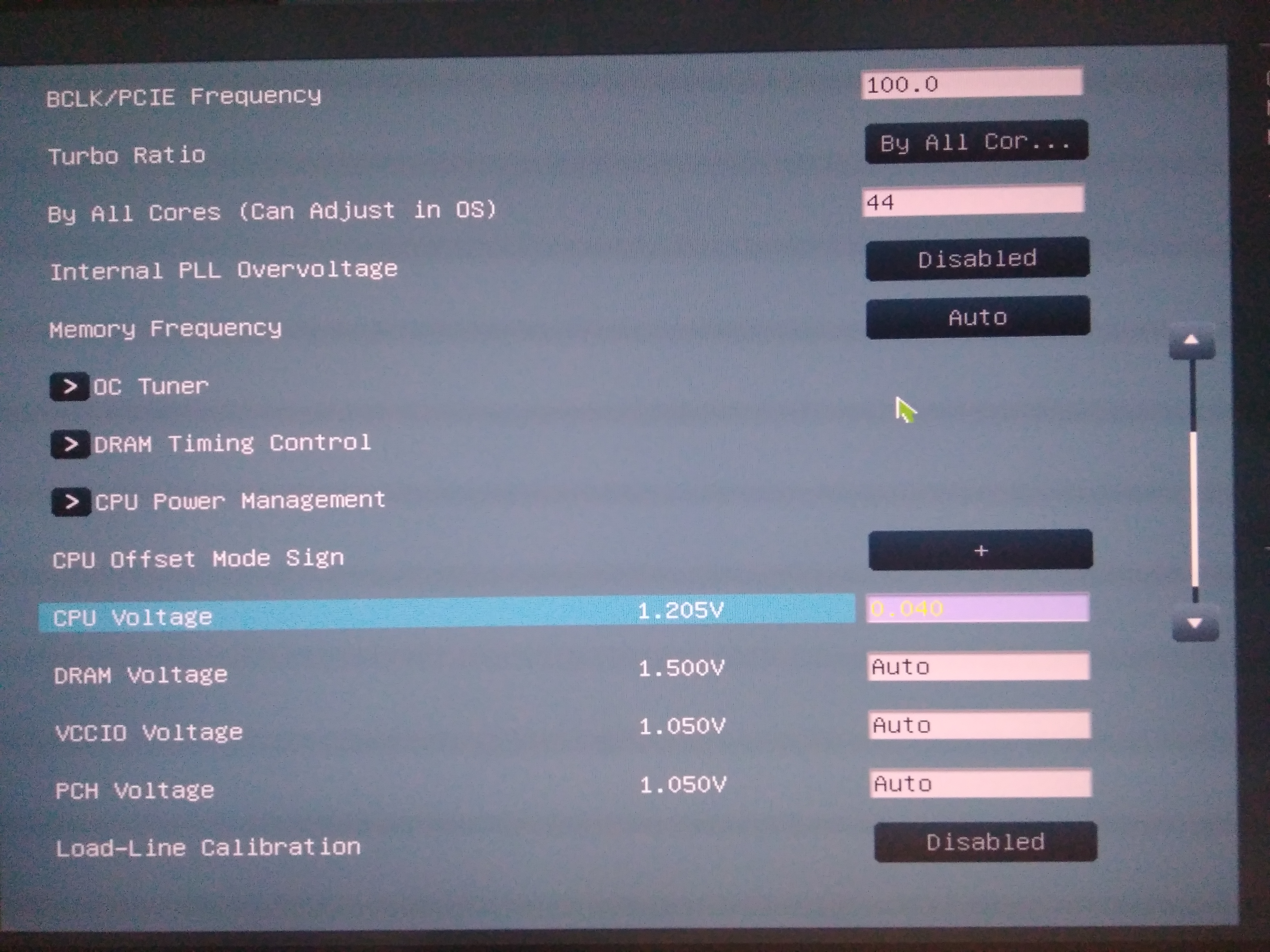

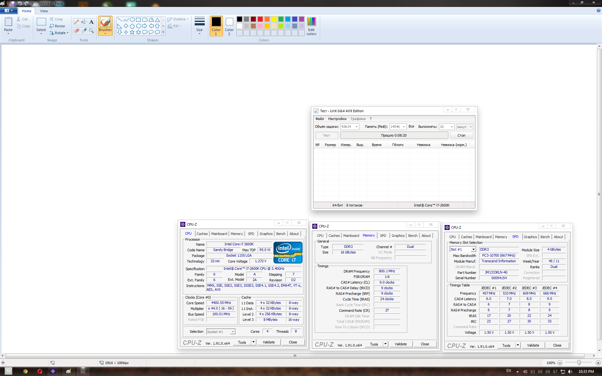

Вот что получилось, скажите пожалуйста все ок? оставлять так?
DDR3 1866 - пк не запускается, перезагружается при включении бесконечно, пришлось "MemOk" нажимать и в биос ставить обратно 1600 \ питание и тайминги -auto
*кажется тайминги не изменились?
CPU 4400 Mhz
В bios стоит 1.205V (0.040) *почему то когда ставишь 0.040 то число пишется желтым цветом а не черным как когда от 0.005 - до 0.035.
В AIDA64 system stability test cpu (2 минуты) - 1.304V , температура до 57С
В AIDA64 system stability test fpu (2 минуты) - 1.288V , температура до 69С

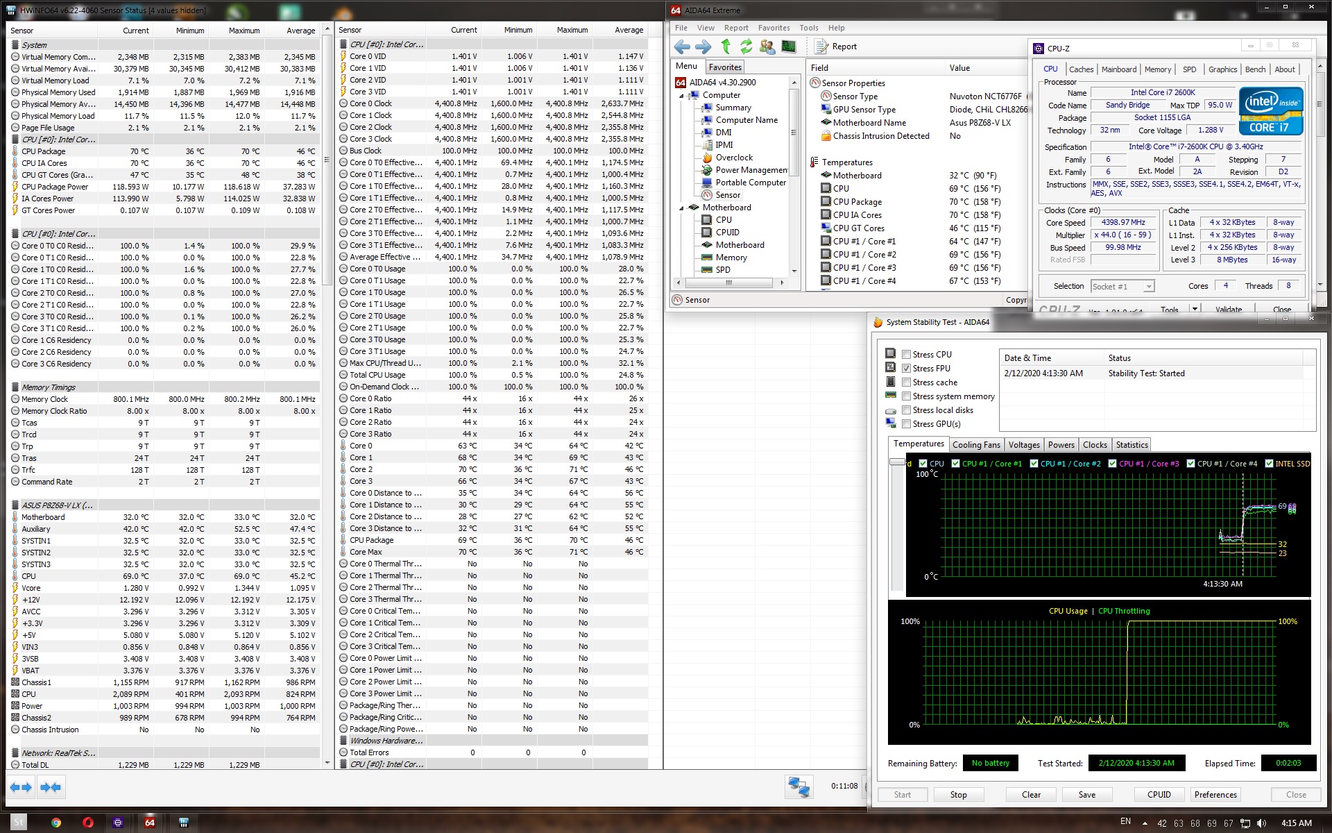

А вот с LinX 0.6.4 интересней.
Если в bios стоит (0.035) + память 1600 MHz -то на 7й минуте вылезло системное окошко ОС "linpack_zeon64.exe has stopped working" -> Сlose the program.
Если в bios стоит (0.035) + память 1300 MHz -то на 2й минуте минуте синий экран.
Если в bios стоит (0.040) + память 1300 MHz -то на 7й минуте минуте синий экран.
Если в bios стоит (0.040) + память 1600 MHz -то тест проходит без ошибок (выбран 10 минутный тест)
(0.040) - это когда в bios стоит 1.205V (0.040) а во время теста - показывает 1.304V , температура до 69С.

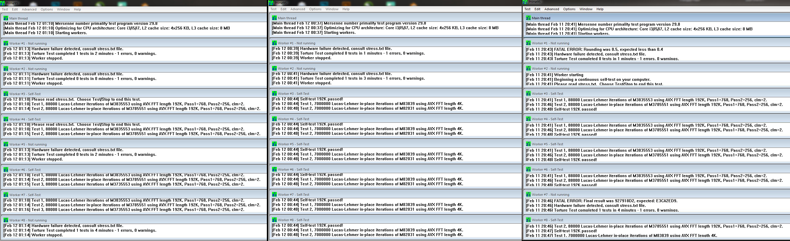

*Собственно система работала и при оффсет 0.030 но prime95 сразу уходил в синий экран, поэтому оставила 0.040.
с 0.035 \ 0.040 prime95 не уходит в синий экран но выдает какие то ошибки (см.скриншоты).
*иногда я замечала кратковременные скачки core voltage до 1.328

Добавлено спустя 8 минут 20 секунд:
Спасибо! а у меня была мысль поставить на кулер еще один вентилятор чтоб один был на вдув другой на выдув но теперь видимо не стоит т.к получается вентилятор будет прямо над этими кубиками и я наверно только хуже этим сделаю..
IMG_20200211_064935.jpg [ 840.59 КБ | Просмотров: 654 ]
IMG_20200211_064927.jpg [ 318.11 КБ | Просмотров: 654 ]

вот prime95 (3 отдельных теста сфотошопила в один)
prime95.jpg [ 1.09 МБ | Просмотров: 635 ]
Добавлено спустя 2 часа 54 минуты 10 секунд:
IMG_20200211_222137.jpg [ 5.05 МБ | Просмотров: 627 ]
all.jpg [ 897.81 КБ | Просмотров: 627 ]

Продолжаю тестировать...
prime95
Множитель х43 проходит тест prime95 (10 минут) - на 0.035. На 20й минуте - первая ошибка. Дальше не стала проверять поставила 0.040 - сейчас тестирую..
Множитель х44 выдает ошибки в первые пару минут - 0.040 \ 0.045 \....\ 0.065 ! сколько можно завышать.. ошибки не уходят! что-то явно не так с настройками!

Vasilis
1600, я пробовала с 1333 и с 1600 - одинаково..
У меня есть еще один вопрос, 1.3v не должно привышать в биосе? или во время тестов? если в биосе - то у меня получается просто сильный недобор и мне надо намного больше ставить оффсет
Регистрация: 16.02.2009
Фото: 12
olgalev можно второстепенные напряжения пробовать крутить.
PCH - 1.096 v/CPU PLL - 1.873 v/VTT - 1.090 v/VCCSA 1.016 v/IntelSpeedTech - enabled
надо чтоб под нагрузкой было около 1,3 не важно как.
