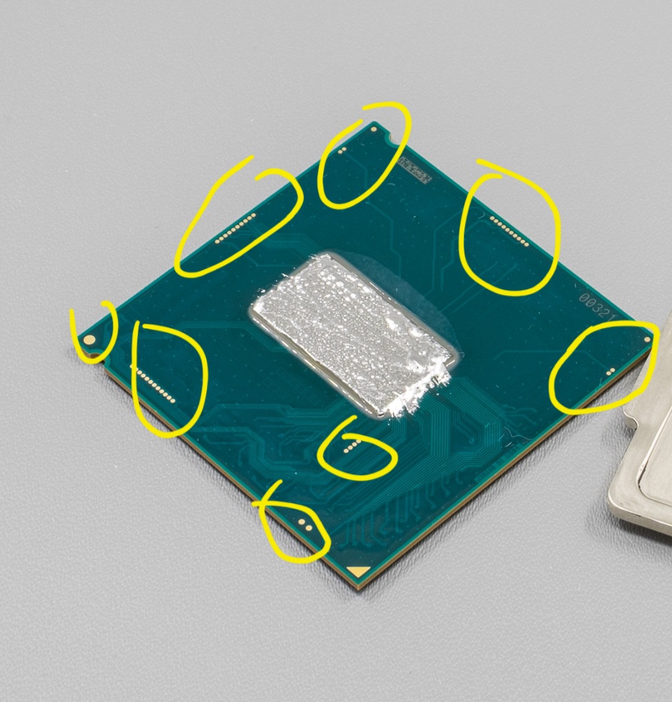

Всем привет. Я тут новичок, сильно не душите)
В общем есть подозрение что я накосячил при скальпировании i7-10700KF. Нужен ваш совет.У вас тут явно опыта больше.
История следующая. Есть процессор i7-10700kf.При его покупке, перед установкой, проскальпировал его скальпатором, нанёс жидкий метал от Thermal Grizzly Conductonaut и установил проц в материнскую плату без герметика(что б проще было обслуживать в будущем). Стоит с двухсекционной водянкой от NZXT.Как итог в простое 34 градуса, в стресс тесте от Аида около 68.Хороший результат.
Проходит год, думаю нужно обслужить, а то малоли, заодно посмотрю как там дела.
Снял крышку, убрал спиртом жидкий метал,нанёс тот же самый жидкий метал что использовал раньше(остался с предыдущего раза) и запускаю систему.Итог , в простое 22 в стресс тесте 52.И тут я понял что что-то не так)))
Забыл сказать что скальпируя второй раз, я приобрёл лак PLASTIK -71, для печатных плат. И посмотрев ролик на ютубе,решил воспользоваться советом и изолировать им контакты под металлической крышкой. Вот только, я изолировал не только внутренние контакты, а ещё и контакты за пределами крышки процессора, в уголке было парочку и вертикальная полоса слева. В общем изолировать все что блестело:D
И получил 22 градуса в простое и 52 в стресс тесте Аида.
Вопрос. Я изолировал датчик температуры? Или что за борода с температурой?
На картинке я указал что изолировал
_DSF6499.jpg [ 230.71 КБ | Просмотров: 1030 ]
Регистрация: 07.03.2005
Откуда: Питер
Kenor
Всё нормально, не переживай. Датчик в кристалле.
