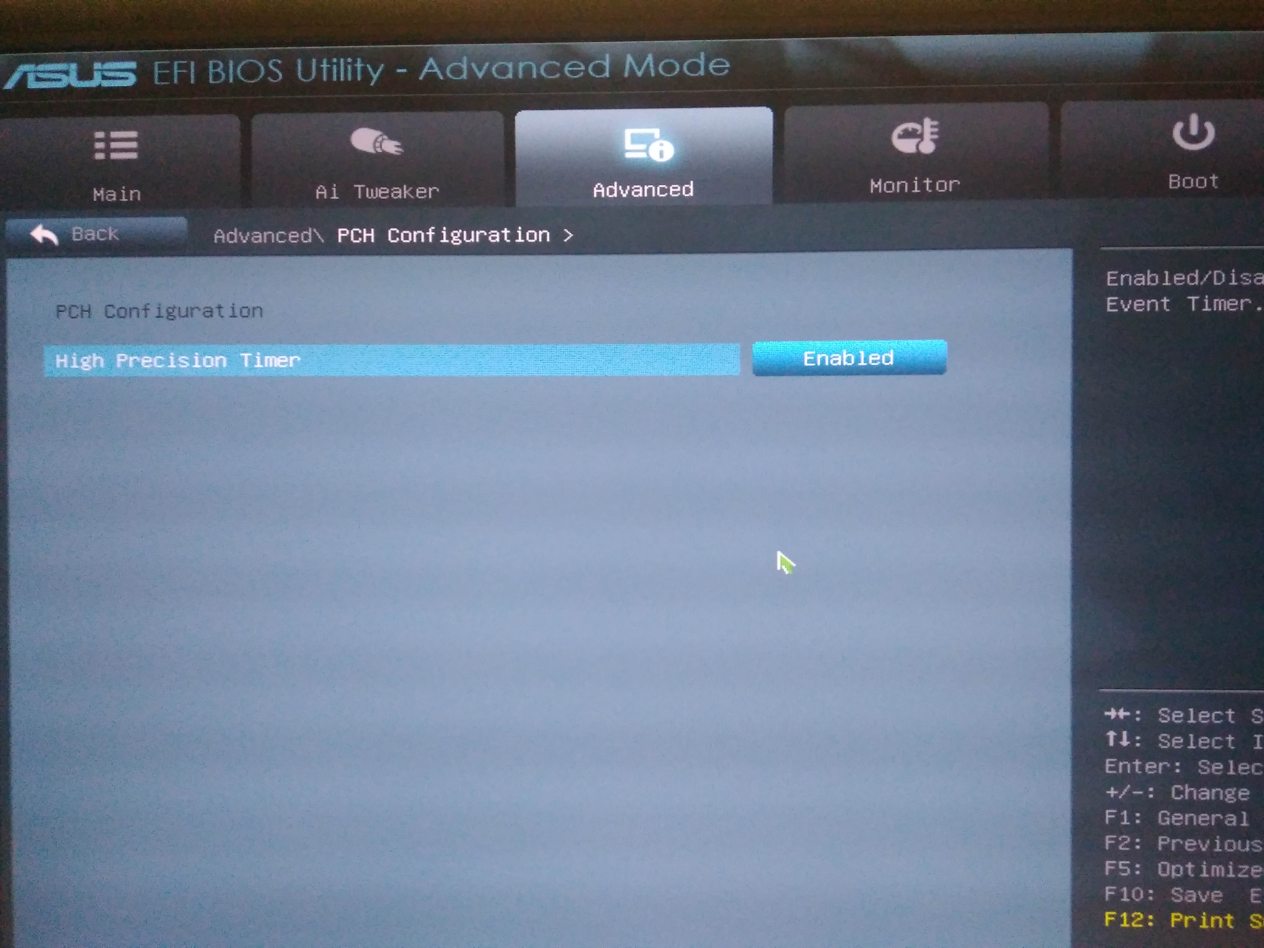

Vasilis
У меня нет этих настроек..(
Есть только PCH

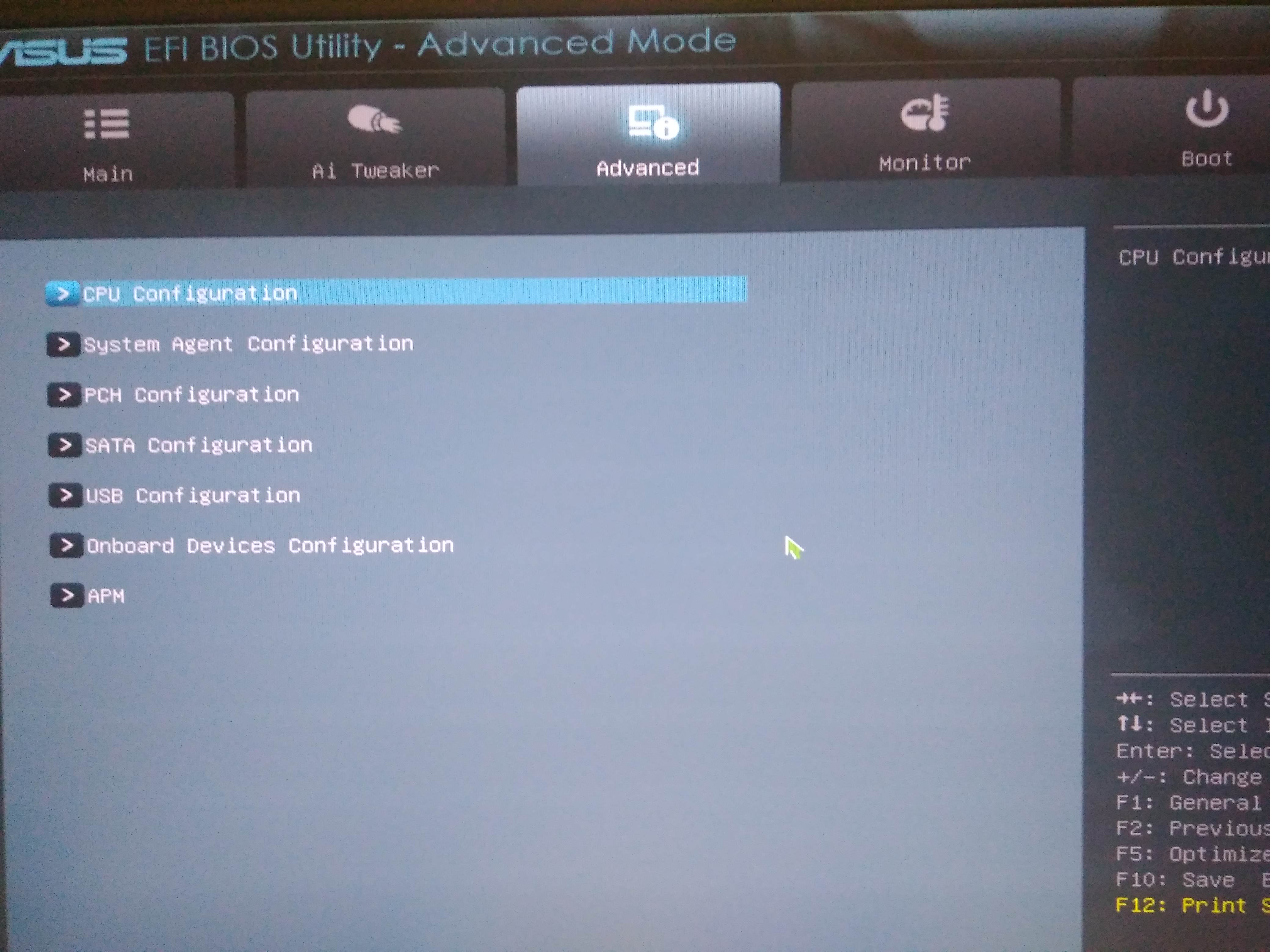

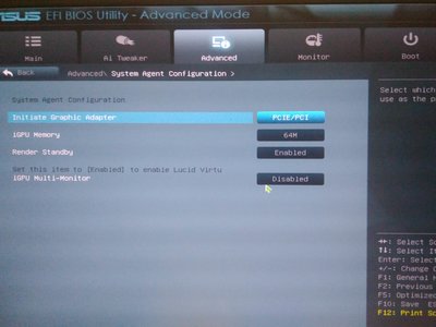

Регистрация: 08.02.2020
Фото: 12

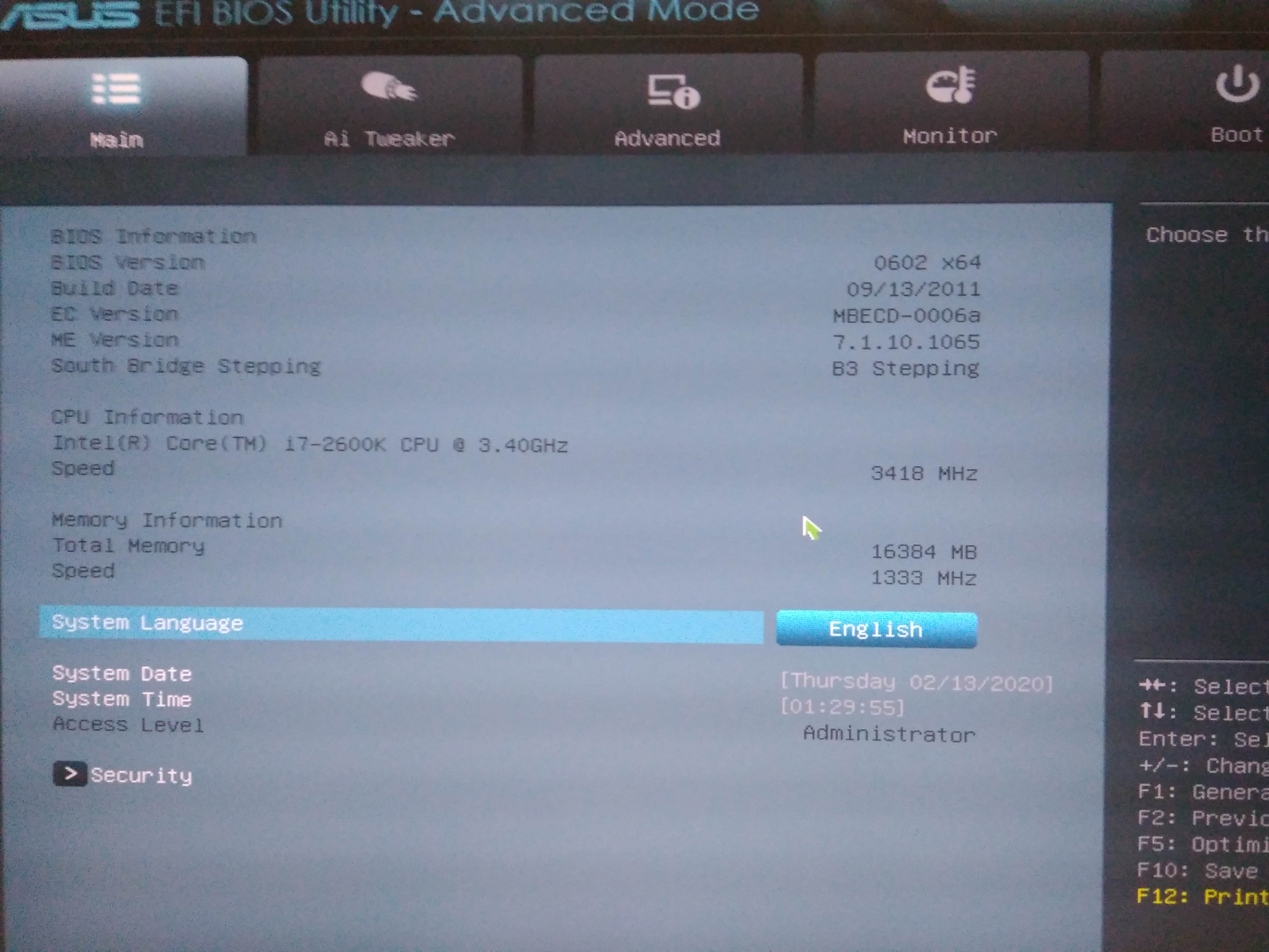

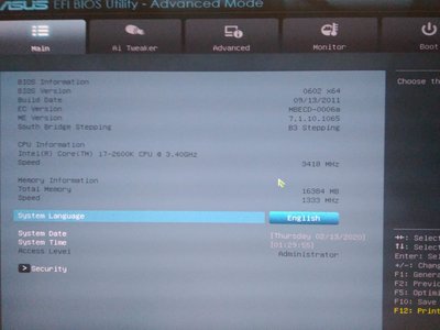

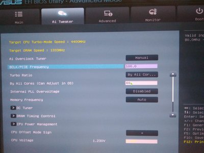

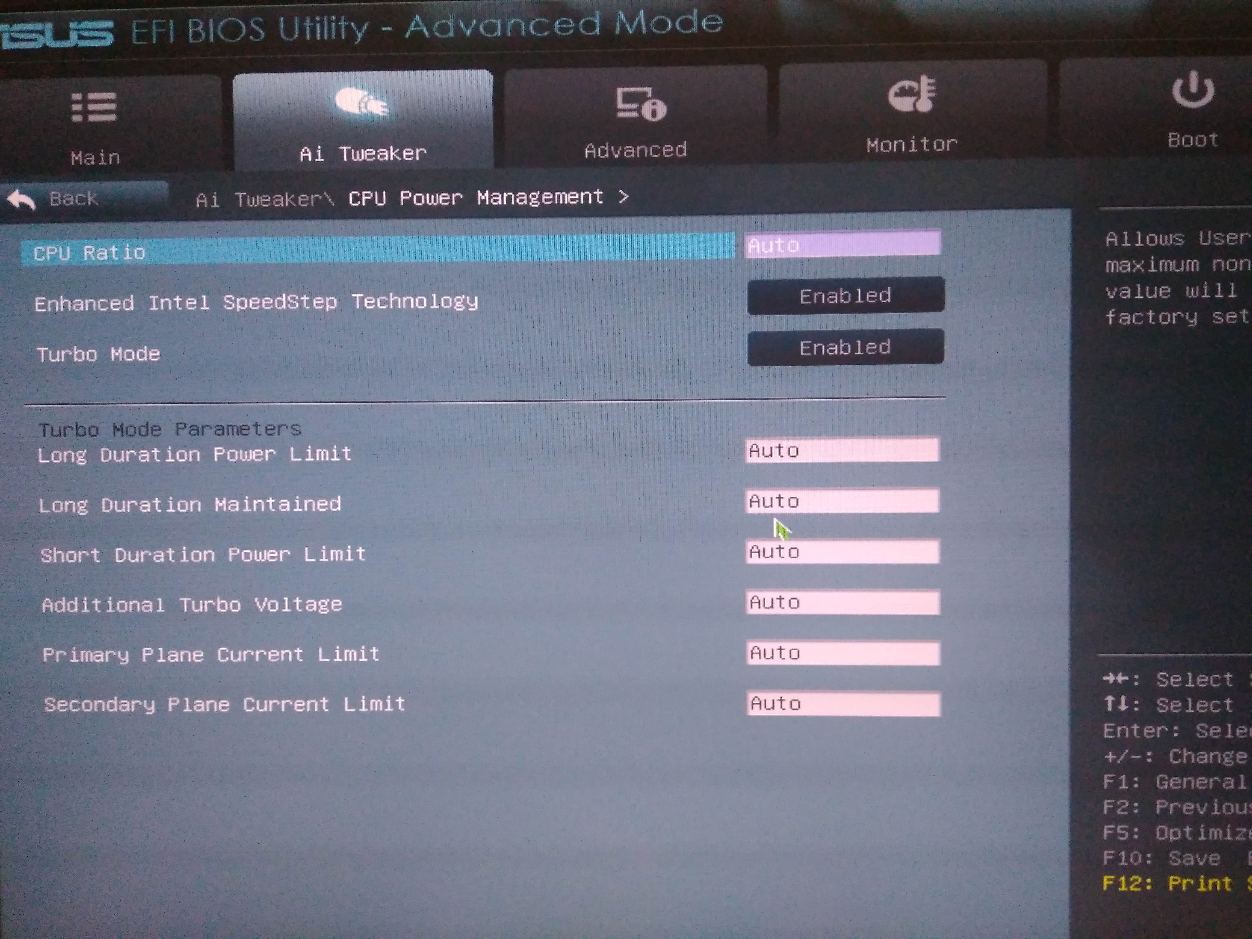

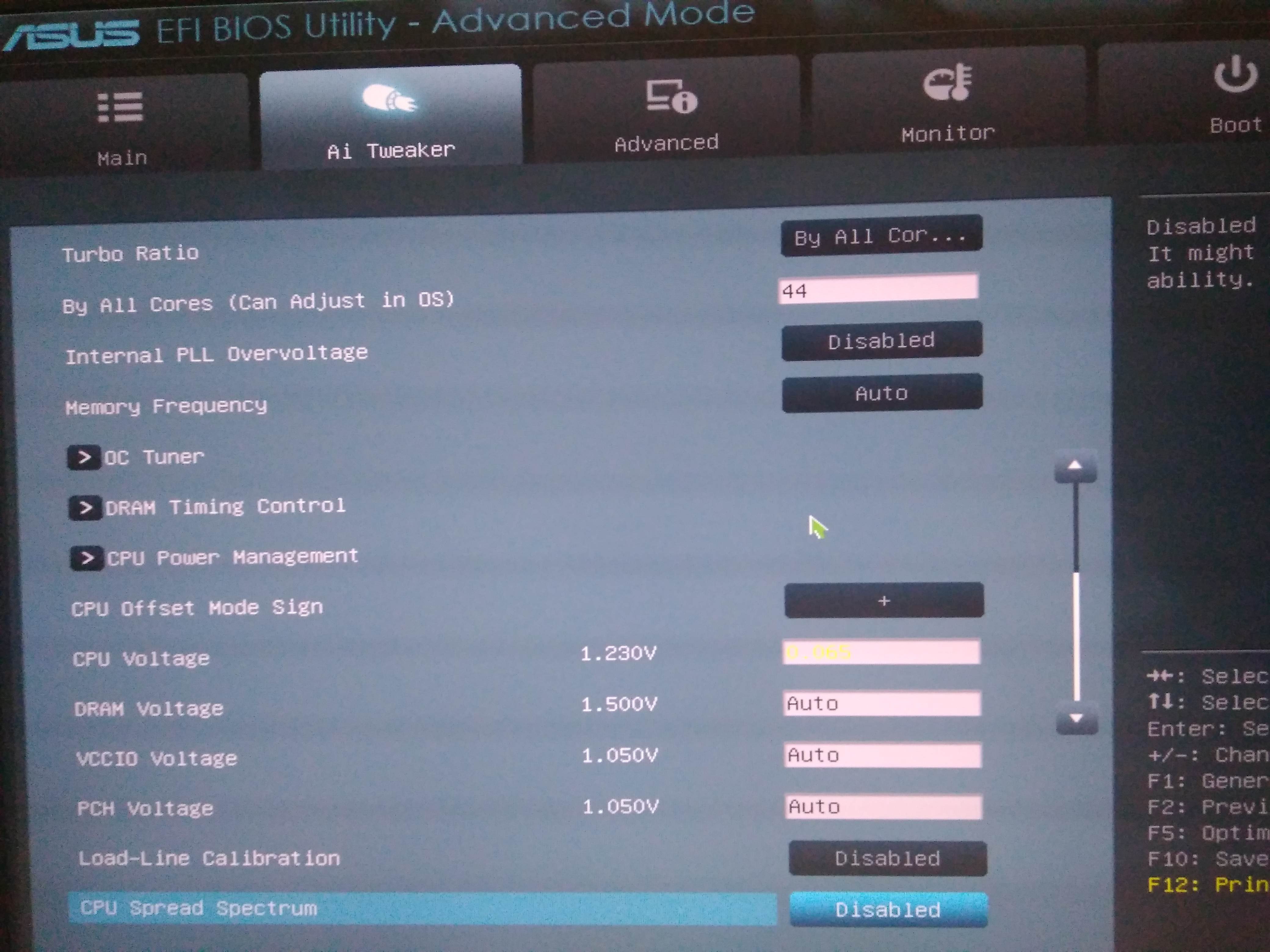

Vasilis
vccio - есть
остального нет, вот все что у меня есть
IMG_20200213_013040.jpg [ 757.13 КБ | Просмотров: 940 ]
IMG_20200213_013028.jpg [ 982.36 КБ | Просмотров: 940 ]
IMG_20200213_013016.jpg [ 714.73 КБ | Просмотров: 940 ]
IMG_20200213_013007.jpg [ 750.3 КБ | Просмотров: 940 ]
IMG_20200213_013000.jpg [ 746.74 КБ | Просмотров: 940 ]

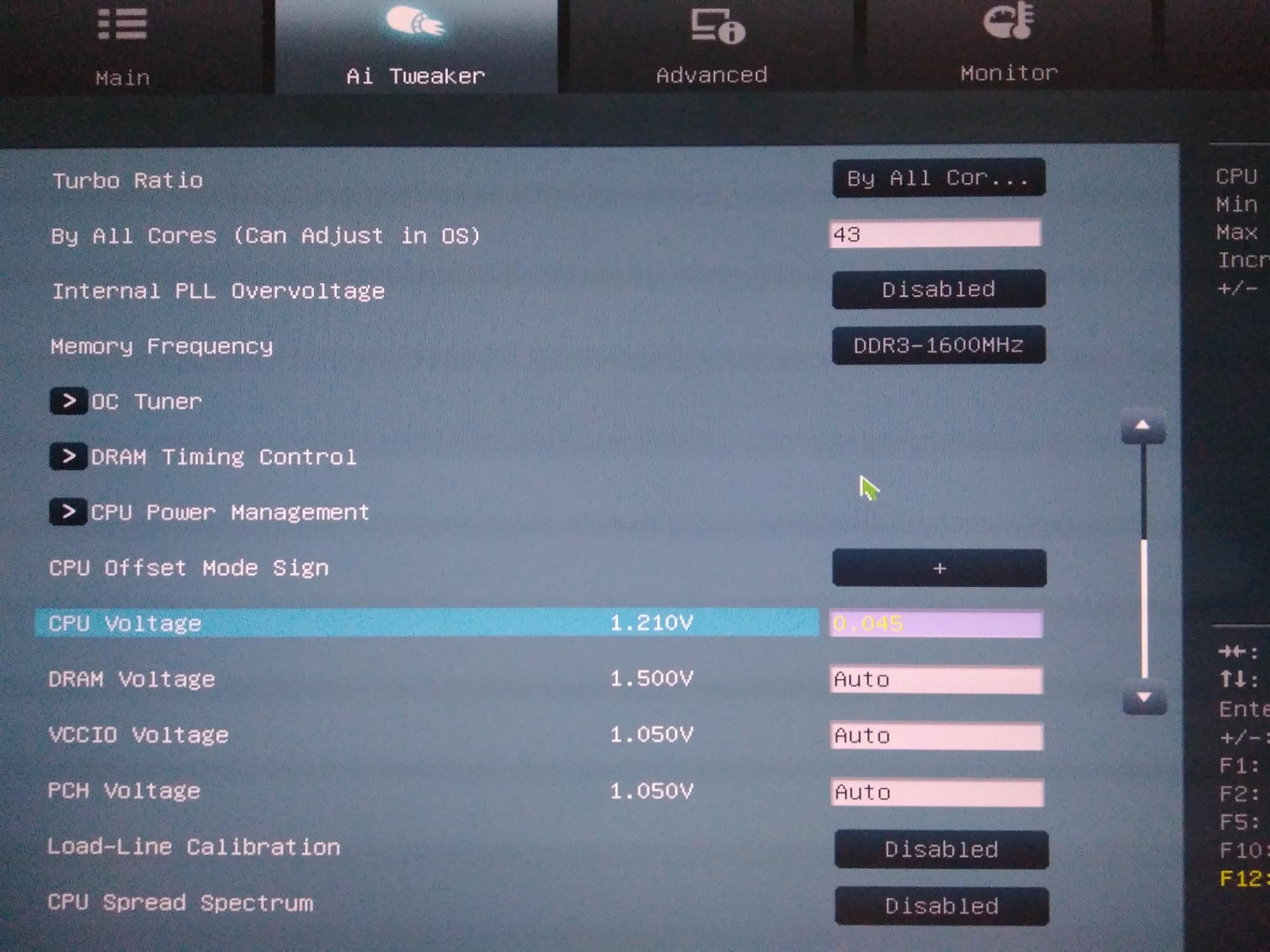

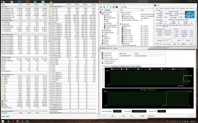

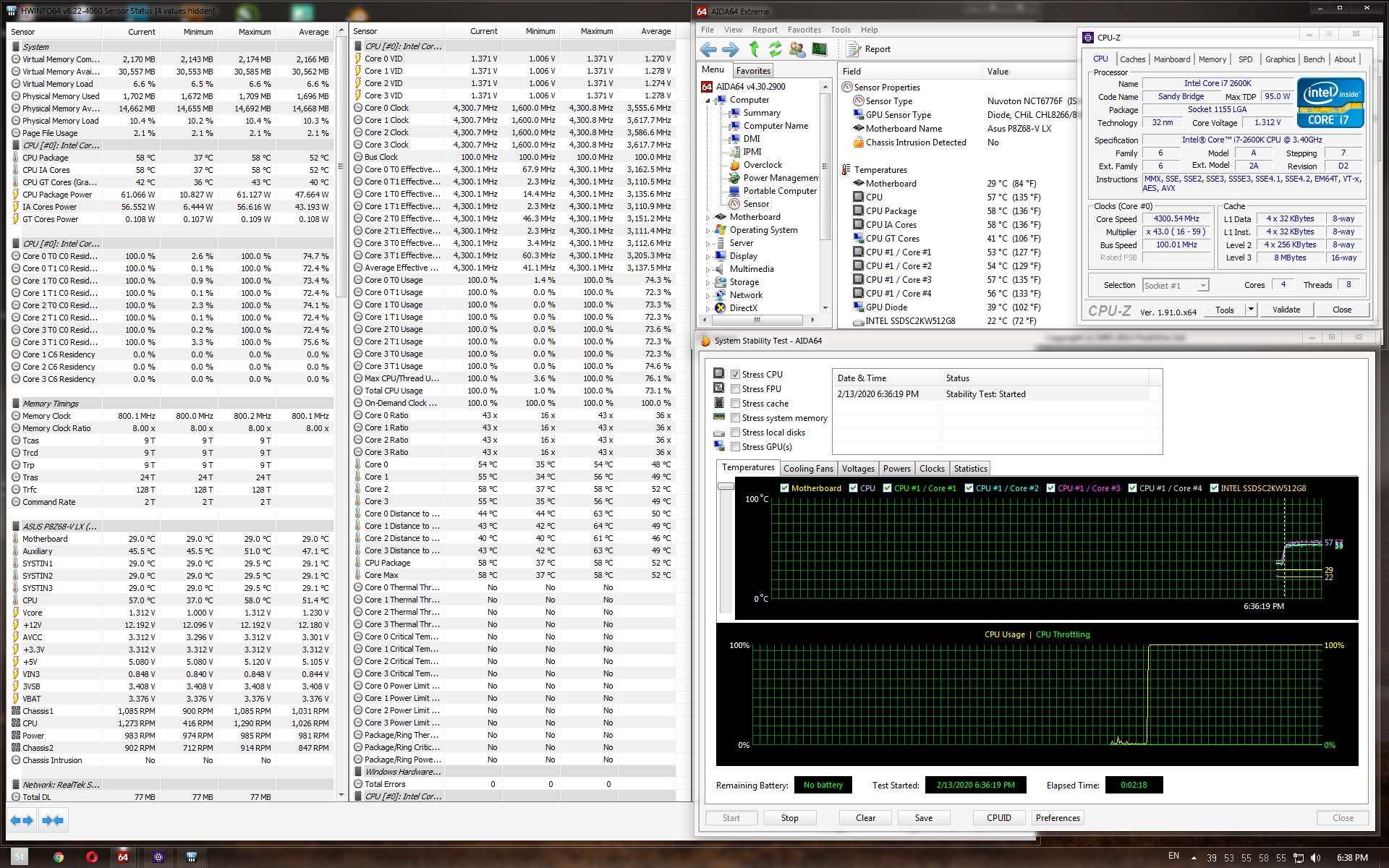

Фото: 12

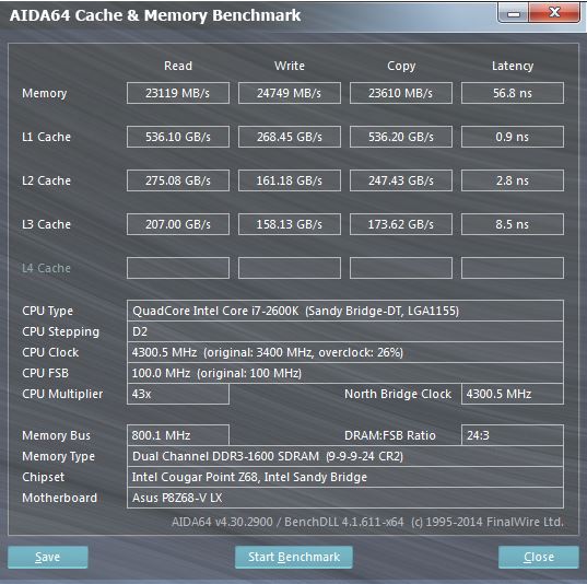

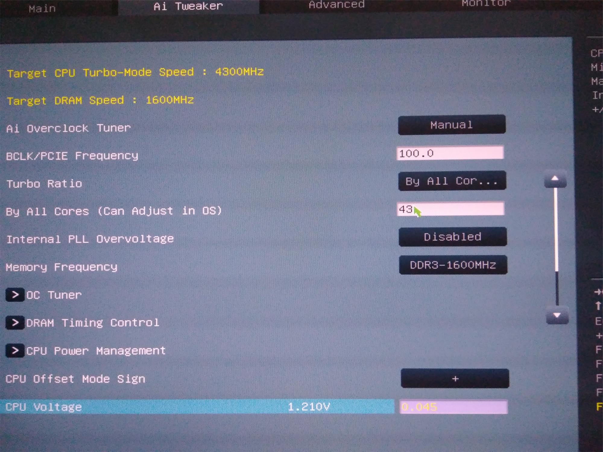

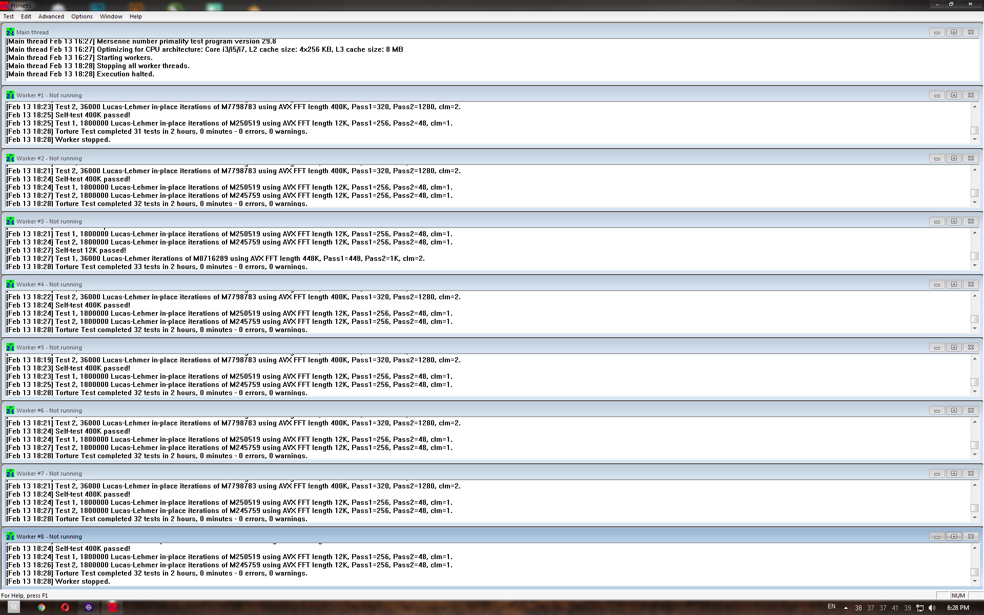

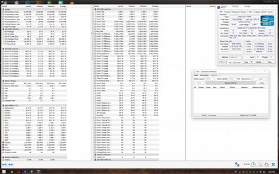

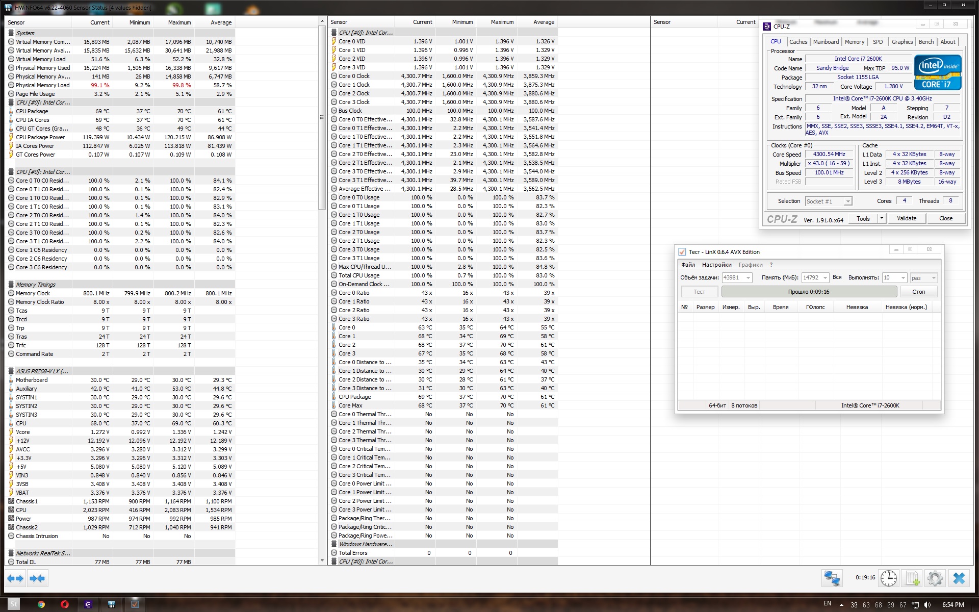

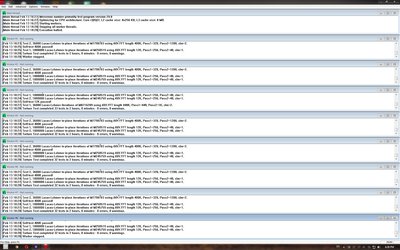

Ооооо! Я нашла первые настройки с которыми у меня не появилось ошибок в prime95 в течении часа (даже больше - 2 часа! дальше не стала ждать)
х43 (+0.045) (DDR3 1600) (LLC Disable)
prime95 – 2 hours– ok (max 1.312 v \ max 70 C)
LinX 0.6.4 – 10 min test – ok (280 v \ 69 С)
AIDA64 cpu test 2 min – 1.312 v 58 C
AIDA64 fpu test 2 min – 1.288 v 69 C
Но когда AIDA64 Cahe & Memory Benchmark – тестировала L1 Cache - мне выдовало 1.344 V !
Как думаете это безопасные настройки? может от этого навернуться что-то из железа?)
если не очень безопасно то прийдется наверно отказаться пока от такого разгона, я пока понятия не имею когда будет возможность приобрести новое железо :-(
IMG_20200213_190054.jpg [ 346.37 КБ | Просмотров: 888 ]
IMG_20200213_190241.jpg [ 262.42 КБ | Просмотров: 888 ]
cpu.jpg [ 937.38 КБ | Просмотров: 888 ]
fpu.jpg [ 939.1 КБ | Просмотров: 888 ]
prime95 - 2 часа тест ок.jpg [ 672.88 КБ | Просмотров: 887 ]
light.JPG [ 139.65 КБ | Просмотров: 887 ]
оперативка.JPG [ 66.41 КБ | Просмотров: 887 ]
Фото: 12

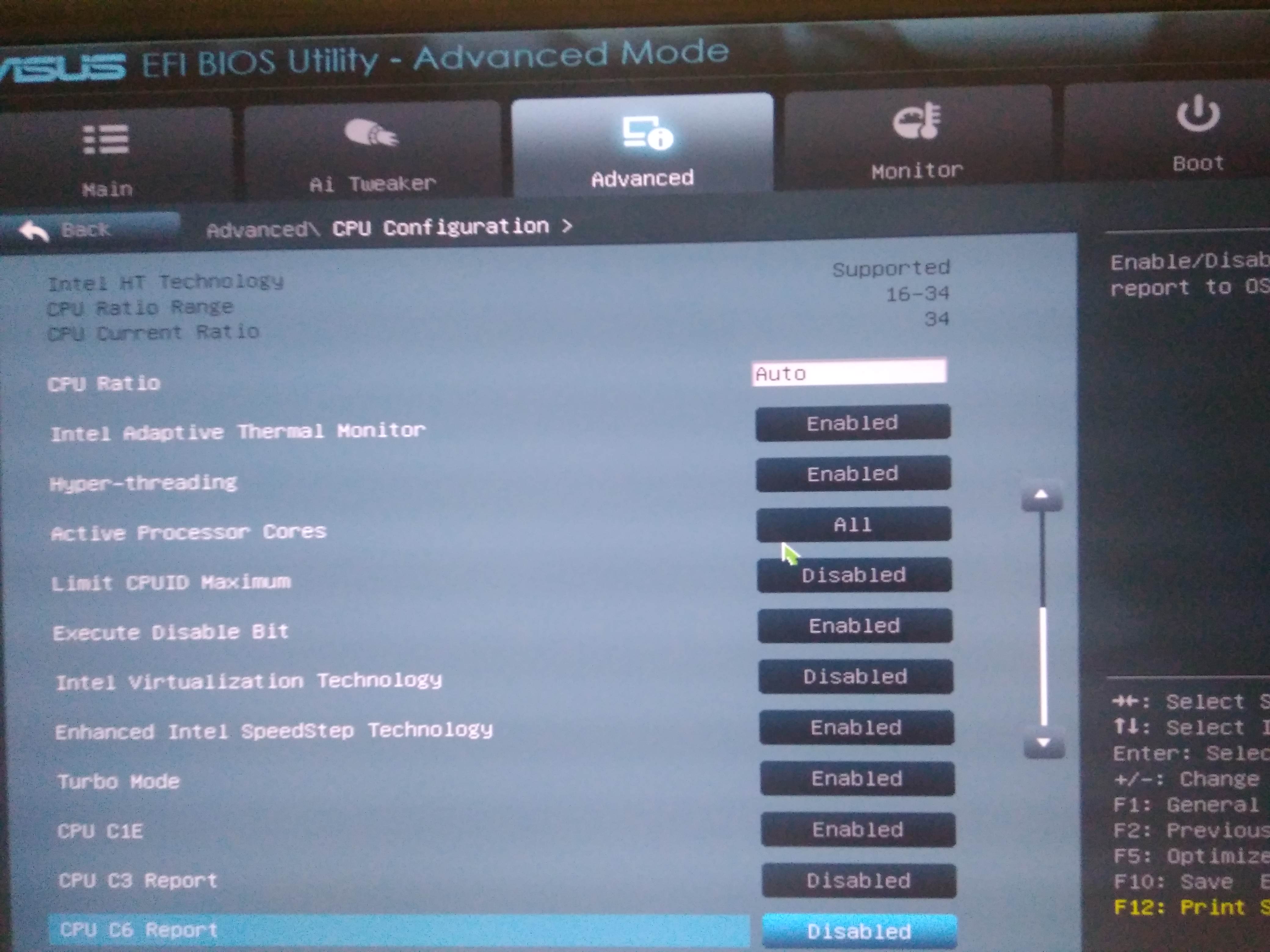

Вот все что я использовала в настройках;
Ai Tweaker > Ai Overclock Tuner: Manual
Ai Tweaker > BCLK/PCIE Frequency: 100.0
Ai Tweaker > Turbo Ratio: By All Cores
Ai Tweaker > By All Cores (Can Adjust in OS): 43
Ai Tweaker > Internal PLL Overvoltage: Disabled
Ai Tweaker > Memory Frequency: 1600
Ai Tweaker > EPU Power Saving Mode: Disabled
Ai Tweaker > DRAM Timing Control: (Auto)
Ai Tweaker\ CPU Power Management > CPU Ratio: Auto
Ai Tweaker\ CPU Power Management > Enhanced Intel SpeedStep Technology: Enabled
Ai Tweaker\ CPU Power Management > Turbo Mode: Enabled
Ai Tweaker\ CPU Power Management > everything else on Auto
Ai Tweaker > Load-Line Calibration: - Disabled
Ai Tweaker > Offset Mode Sign: +
Ai Tweaker > CPU Spread Spectrum: Disabled
Advanced\ CPU Configuration > CPU Ratio: Auto
Advanced\ CPU Configuration > Intel Adaptive Thermal Monitor: Enabled
Advanced\ CPU Configuration > Hyper-threading: Enabled
Advanced\ CPU Configuration > Active Processor Cores: All
Advanced\ CPU Configuration > Limit CPUID Maximum: Disabled
Advanced\ CPU Configuration > Execute Disable Bit: Enabled
Advanced\ CPU Configuration > Intel Virtualization Technology: Disabled
Advanced\ CPU Configuration > Enhanced Intel SpeedStep Technology: Enabled
Advanced\ CPU Configuration > Turbo Mode: Enabled
Advanced\ CPU Configuration > CPU C1E: Enabled
Advanced\ CPU Configuration > CPU C3 Report: Disabled
Advanced\ CPU Configuration > CPU C6 Report: Disabled
Ai Tweaker > CPU Voltage: 0.045

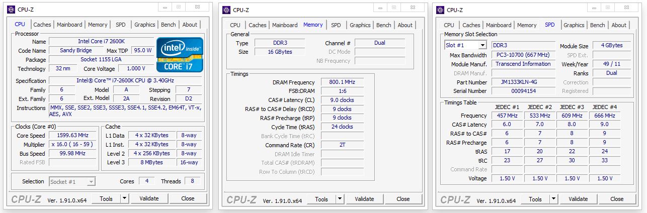

Регистрация: 03.02.2016
Фото: 7
olgalev вполне нормальные настройки, но насчет регулярного блендера не уверен все же. Так то около максимальная нагрузка длительное время. Судя по вашим скриншотам материнская плата вытягивает, хоть и 4 фазы(у меня была похожая плата на z67 - она не могла держать такой разгон в тяжелых стресстестах и проц сбрасывал частоты регулярно во время работы).
И по памяти - вижу что там 2 пары разных планок судя по текстолиту. Был аналогичный опыт с 4мя планками по 4гб(2 пары кингстон 1600 старая и новая версии на одинаковых таймингах с разными радиаторами).
- на 1600 работали без проблемно(иногда после очередной сборки компьютера не заводилась система - перетыкивание памяти помогало и далее проблем не возникало)
- 1866 заводились, но были довольно нестабильны - система зависала под различной нагрузкой и без
- 2133 ни под каким соусом не стартовали
Позже взял с Китая 2 ноунейм планки по 8гб и те запустились на 2133 с первой попытки совсем без шаманства и работали стабильно. Тайминги даже не пробовал крутить на них.
"ddr3 2133 Atermiter (китайские планки с алиекспресса)"
По поводу разгона. Мой экземпляр работал примерно с такими показателями в нагрузке:
- 4.0 при 1.165v (Без LLC). Cо всеми энергосберегающими функциями с оффсетом -0.090v(минус). Prime95 - температура 55
- 4.3 ~1.28v (Без LLC)
- 4.7 ~1.32v (Без LLC). Prime95 - температура 73
Охлаждало все это неплохая водянка.
Последние результаты для материнской платы с гораздо более хорошей VRM - p8z68-v pro.

у меня такая же плата, можно еще драть смело на ней, вплоть до 5200, сколько цпу выдаст, 1.32 это конечно очень мало
Добавлено спустя 12 минут 57 секунд:
камень до 1.52 юзабелен, тут много записей резалтов с 5200 на 1.52 , конечно это многовато для постоянки но на 1.44 вполне
Добавлено спустя 8 минут 52 секунды:
Ну.. я бы не советовал такое. Смотрю на ютубе канал одного владельца 2600к который тестирует его регулярно в играх на 5.0ghz и сравнивает с другими процессорами. Судя по видео у него уже пошла какая то деградация за год и проц на 40mv хочет больше для такой частоты. А тут речь шла об использовании процессора для многочасового блендера(это далеко не игровая загрузка в 30-50%).
Ryzen 7 5800x3d CO -30, x570 Aorus Elite, DDR4 16GBx2 Ballistix 3600 cl16, ASUS RTX 5070ti TUF, Define R5, Custom Water loop
если температуру соблюдать, ничего ему не будет, только плата от старости хокнется в итоге
