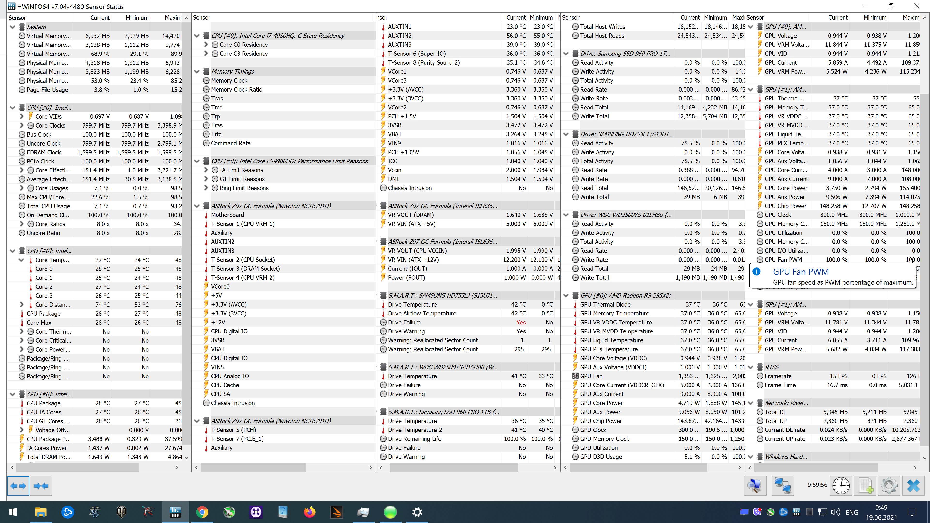

Есть сложность.
4980HQ
Z97 OC Formula
2600C10
CPU Input Voltage - 1.744V
CPU Vcore 0 - +4.080V
CPU Vcore 1 - +4.080V
CPU Vcore 2 - NA
CPU Vcore 3 - NA
CPU temperature - 94 C
Разгон абсолютно невозможен, хоть 4, хоть 4.6, к слову этот ЦПУ бинингованный, продавался тут на форуме , держит на материнках попроще 4.6 при 1.29В. Охлаждение СВО кастом. Вопрос гуглил, болтов под мамкой нет которые бы замыкали.
И материнка не может запуститься, элемент питания если вытащить не помогает, надо ждать каждый раз несколько минут.
BIOS 2.0 - последний.

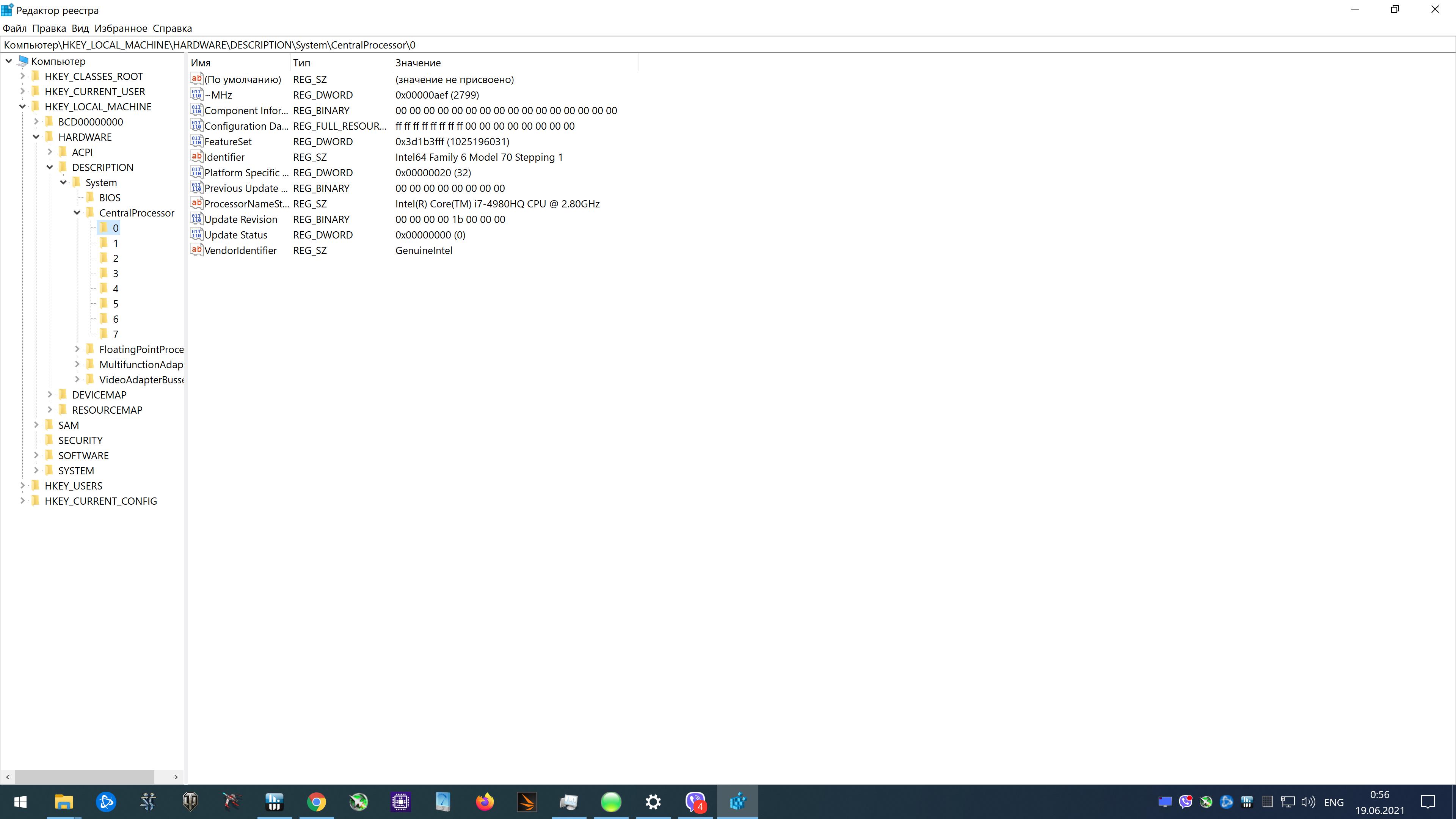

Проверь какой микрокод запускает винда
Скинь скрины со всеми напряжениями в биосе и hwinfo. Может что-то надо руками выставить для корректной работы
Скрины прилагаю. 1b микрокод я так понял.

KashtanPalash, понимаешь, для CrystalWell есть одна тонкость, я баловался с помощью R&Weverything напрямую с MSR. 40661 после подгрузки любого микрокода, хоть самого раннего доступного 0х02, теряет возможности разгона. Поэтому, из биоса выкинут микрокод для него, mcupdate_GenuineIntel.dll удалена, из биоса выставляю множители и напряжения, гружу WIN, через VMware драйвер загружаю 0x1C. Без микрокода датчики показывают половинные напряжения. Моя мобо strap не поддерживает, хотя я пункт вижу и могу вводить значение 125, вот только не работает. Кто-то выше писАл, на Гиге завёл Кристалл, но пришлось подбирать микрокод в биосе.
Ещё хотел добавить. VCCIN. Мобо на авто ставит 1.808, я выставил 2.048 вручную, VRM 3-х фазный, жалею его. Стабильность выросла на ура сразу. Выставил LLC в HIGH, только не знаю, работает ли это на моей мобо. Core и UnCore - Adaptive с подобранными оффсетами порядка +30 mV. Множители 43 и 40, пробовал выше задирать, толка нет, производительность практически не поднимается, только нагрев. Слабое место - мобо брендовая H81M-E от ASUS, обычный биос от собратьев кирпичит.

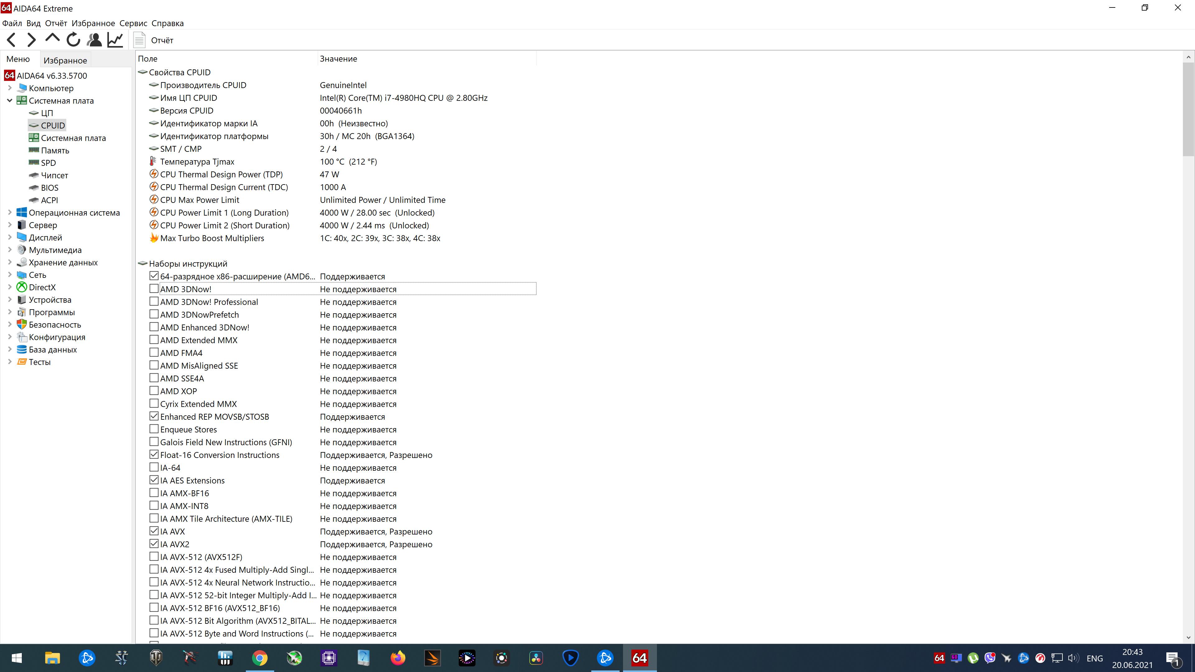

AIDA64-Системная плата-CPUID-Шестая строка, Версия обновления микрокода. Если этой строки нет, значит и никакой микрокод не загружен
Регистрация: 16.01.2016
Michael_Code
не нашел значит таки вытер микрокод?
KashtanPalash, да, ты удалил DLL, теперь 4980 работает без микрокода, потому как его в биосе также нет.
