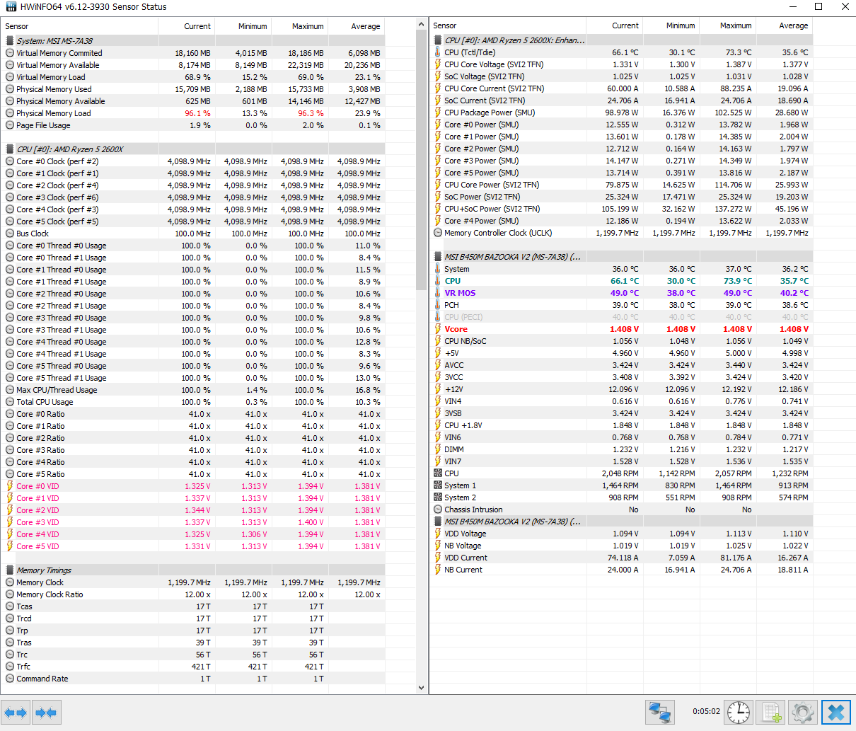

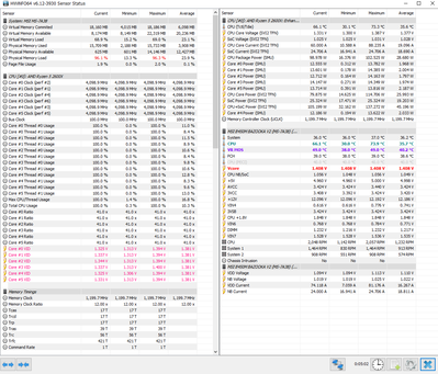

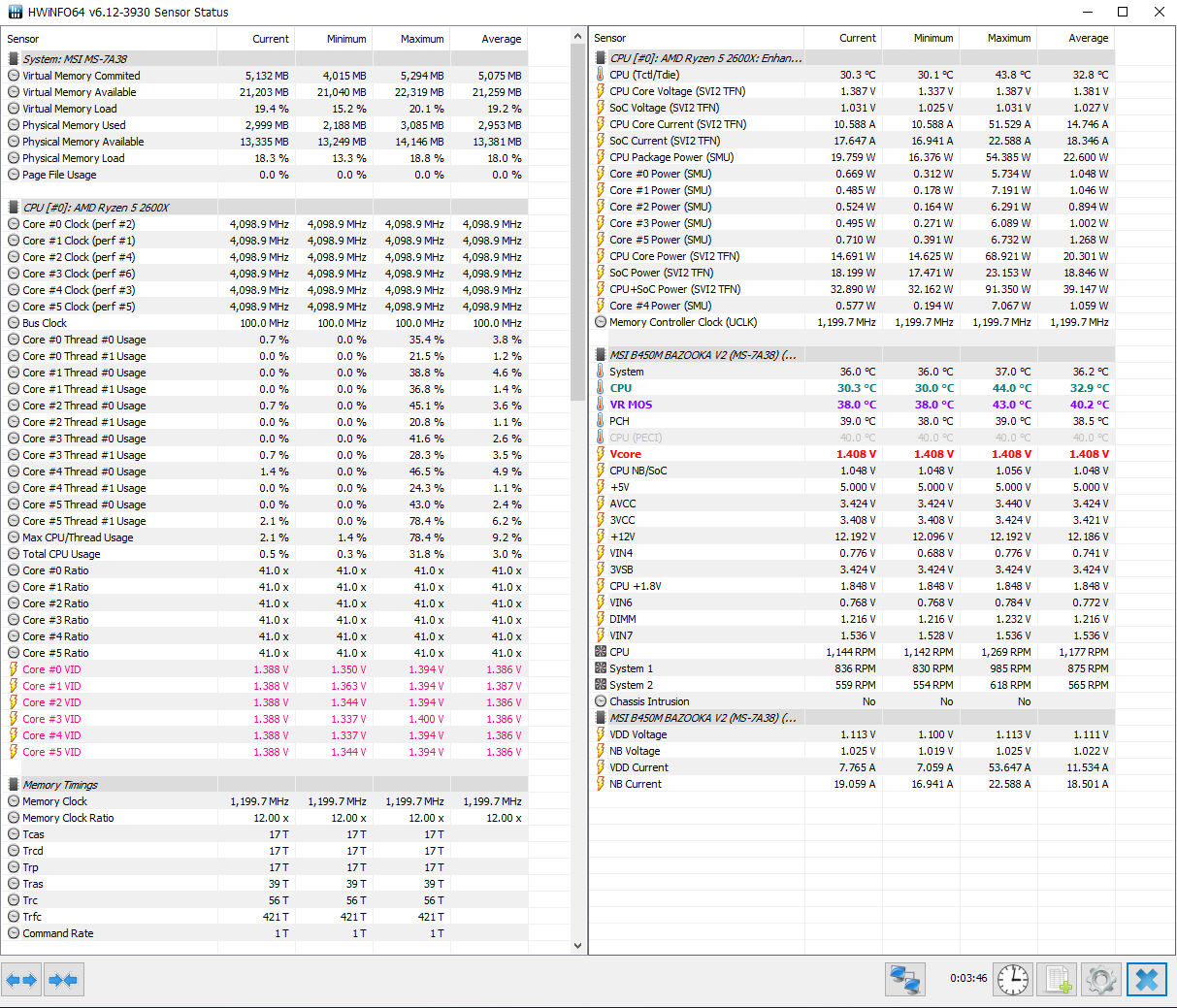

Регистрация: 30.04.2019
Tarkus100 писал(а):
Напряжение на памяти какое (DIMM)?
У памяти без разгона стандартная - 1.232в при частоте 2400(все в "авто").
Tarkus100 писал(а):
И какое напряжение CPU Core VID (Effective) на этой частоте проца?
Трудно сказать. В биосе только v Core настраивается.
Вот сделал скрины с нагрузкой и без. Вся память в авто. SoC - 1.05v, vCore - 1.4 +LLC3. Все равно чёрный экран.
Tarkus100 писал(а):
Сначала в районе 1.05V, потом понижать
Кажись приврал я. С памятью в стоке(2400) и Soc 1.05, 4.1ггц проходят линкс с напряжением 1.387+LLC3(напряжение ниже или уменьшение LLC теряют стабильность).
Теперь мне нужно повышать частоту памяти, пока снова не начнёт вылетать черный экран? Попробовал с ходу 3200 с 1.35в + SoC 1.1v завести - черный экран в линксе.
Создается впечатление, что эти вшивые 100мгц мне обойдутся слишком дорого. Латентность памяти итак была 67нс, теперь по любому за 70 будет :roll:
