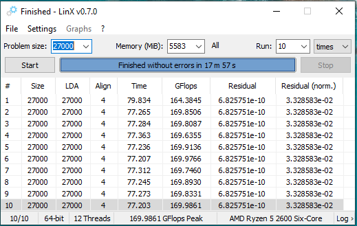

Решил тут linX прогнать.
Насколько страшно , что флопсов в первом проходе меньше на 5, чем в остальных?
фйцыф.PNG [ 29.82 КБ | Просмотров: 654 ]
При повторном запуске всё норм и вместо 164 уже 169, как и в остальных проходах :?: Какая то фоновая активность повлияла? Мне ведь ориентироваться только на Residual и Residual (norm) нужно?

d1shd писал(а):
Трудно сказать. В биосе только v Core настраивается.
Последние HWiNFO показывают этот нативный VID. И так же показывает RM
d1shd писал(а):
Вот сделал скрины с нагрузкой и без. Вся память в авто. SoC - 1.05v, vCore - 1.4 +LLC3. Все равно чёрный экран.
Бред какой-то, показатели не стыкуются. Может датчики врут?

d1shd писал(а):
Теперь мне нужно повышать частоту памяти, пока снова не начнёт вылетать черный экран?
Для начала пробуй понижать напряжение SoC
d1shd писал(а):
Попробовал с ходу 3200 с 1.35в + SoC 1.1v завести - черный экран в линксе.
Сходу не надо, тайминги не подойдут. Поставь для начала по калькулятору
